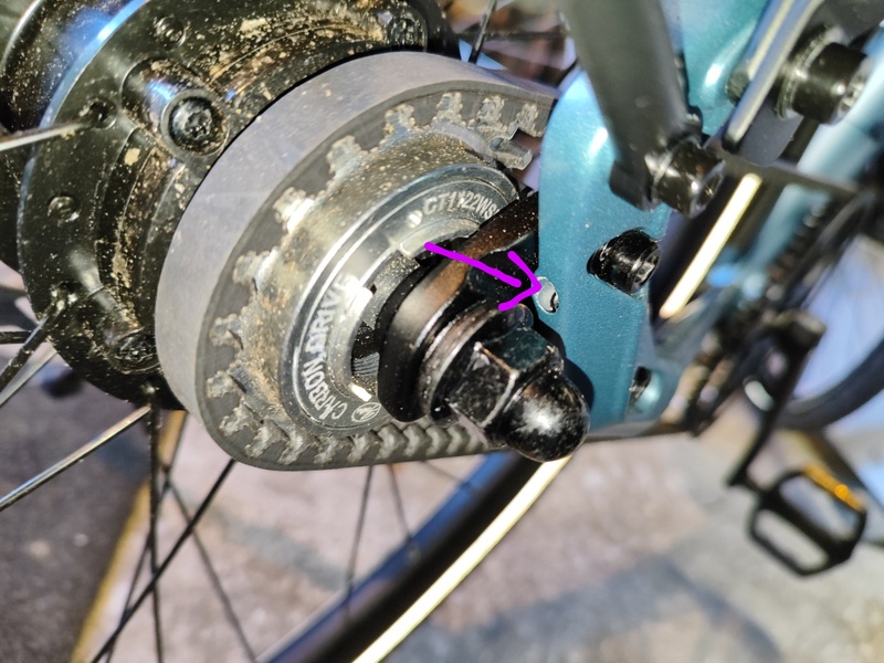

Vandaag ook bezig geweest met de Gates app, wat blijkt, spanning was veel te hoog af fabriek 90 hz op het hoogste punt.
Afbeeldingslocatie: https://tweakers.net/i/-h5chfTFutRShYHMm_FYpcsk29c=/800x/filters:strip_icc():strip_exif()/f/image/zCWjJMH0faPbE67PevntM20t.jpg?f=fotoalbum_large
Deze 2 boutjes beetje gelost (aan beide kanten van de fiets)
Afbeeldingslocatie: https://tweakers.net/i/X5Q7YA1Yq0D5Q0TnF9AeR2lt3P8=/800x/filters:strip_icc():strip_exif()/f/image/MXojpYQnj9TIZPVZSRWpJj8R.jpg?f=fotoalbum_large
Dan hier met een inbussleutel een halve slag losser gezet (ook beide kanten natuurlijk).
Dat hielp al flink, later nog een kwart slag losser gezet.
Zit nou op 50 hz op zijn hoogst.
Terug draaien van de trapas gaat nou lekker soepel.
Maar het leukste is: het getril in de aandrijflijn is verdwenen, dat merkte ik op een vlakke weg op snelheid.
Ook beter voor de lagers.

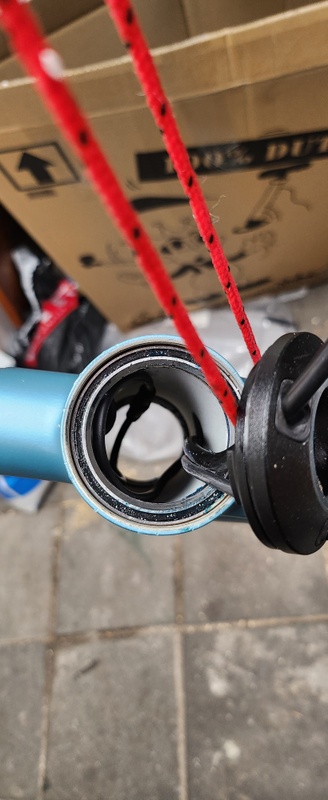

Ik heb mijn Tenways CGO800s nu bijna een jaar. Top fiets, rijdt als een zonnetje. Maar.... ik kom steeds met m'n broek in de carbon tandriem. Achteruit trappen en hij is er weer uit maar irritant blijft het.
Ik heb allereerst aangeklopt bij Tenways zelf voor een oplossing maar deze hebben ze niet. Uiteraard kan ik m'n fiets naar de fietsenmaker brengen maar het liefst zoek ik eerst zelf naar een oplossing.
Iemand hier al tegen dit probleem aangelopen en/of al een oplossing voor de blootliggende kettingkast gevonden?

ceeees schreef op maandag 10 maart 2025 @ 14:31:
Hi!
https://gathering.tweakers.net/forum/view_message/80457690

Dit is een goede oplossing. Is wel even wat sleutel werk. Dit is de fiets van mijn collega. De kettingkast is erop gezet door zijn fietsenmaker. Ik heb het onderdeel hier liggen, maar nog niet gemonteerd.

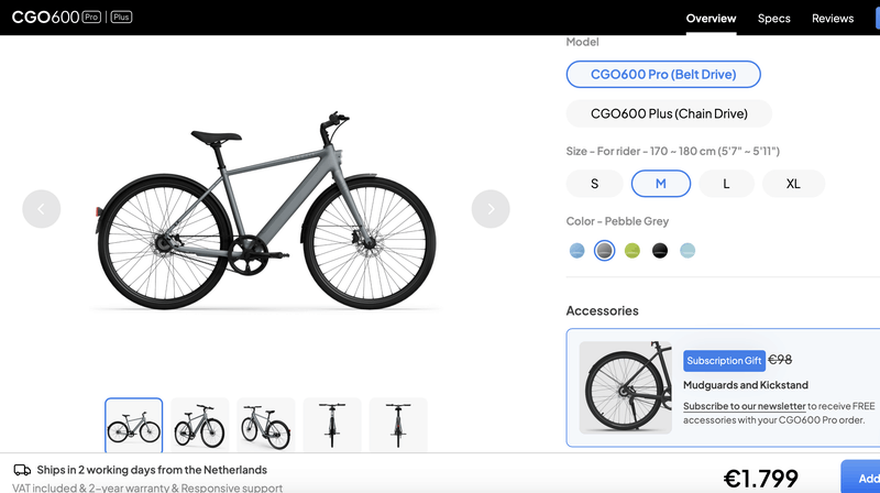

Zit toevallig op Reddit te lezen dat de ondersteuning voor de CGO600pro/plus is aangepast? (Tegelijktijd met de nieuwe kleurendislay)
Kan iemand dat bevestigen?
https://www.reddit.com/r/...&utm_content=share_button

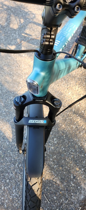

Zojuist de CGO600 Pro ontvangen. Bewust voor de grijze gekozen, omdat zodra je specifiek die selecteerde je het nieuwe model kreeg te zien mét geïntegreerd achterlicht. Voor mij nét genoeg reden om de meerprijs te betalen en geen gebruik te maken van de aanbieding voor de gewone CGO600. Nu heb ik toch het oude model gekregen.
Afbeeldingslocatie: https://tweakers.net/i/6wJWMGqtLoWLVYIm0c0K5MZmRYw=/800x/filters:strip_exif()/f/image/i8f96ZWQDWbkY8EZnL9C5C00.png?f=fotoalbum_large
Afbeeldingslocatie: https://tweakers.net/i/uNlb4mi-d_wdU5nJ45p1_Ug7E3c=/800x/filters:strip_exif()/f/image/QUxnWcnON4wpgr89OQROUMFa.png?f=fotoalbum_large
Heb het bij de klantenservice aangekaart. Best vervelend als je verwacht het geupgrade model te ontvangen. Of ben ik soms te veel-eisend :+ Zie geen andere reden waarom je anders zou differentiëren op de bestel-pagina.

snaggyheadshot schreef op woensdag 12 maart 2025 @ 14:52:
Om deze reden besteld bij een fietsenmaker in de buurt, met de "eis" dat ik het nieuwe 2025 model zal krijgen. Ook een CGO600 Pro in het grijs, levering volgende week, dus nog even wachten of het ook gelukt is.

Inmiddels contact gehad met de klantenservice. Ze boden mij eerst een gratis bagagedrager aan, maar heb daarna aangegeven de fiets toch écht te willen wisselen voor het nieuwe model. Dat was geen probleem en als het goed is wordt het huidige exemplaar dus opgehaald :)

Ik heb iets nieuws bij mijn CGO600 Pro: speling op het balhoofd. Merk het vooral als ik de voorrem gebruik, de hele boel kantelt een beetje naar voren. Niet fijn, maar.. hoe los je het op? :)
Bij Tenways zelf heb ik geen uitleg daarvoor gevonden, maar de algemene werkwijze die ik op andere sites zie je is je je stuur eraf moet halen zodat bovenop in de buis van de stuurpen kunt komen (ik zal vast de verkeerde termen gebruiken) om daar de boel aan te draaien.
Alleen kom ik daar tot nu toe niet bij. Ik heb deze twee horizontale boutjes eruit gehaald waarmee het gehele stuurgedeelte vastgeklemd lijkt te zitten op de stuurpen:
Afbeeldingslocatie: https://tweakers.net/i/WwOJvn75APfm4pznq77S8RWlq5g=/800x/filters:strip_exif()/f/image/d3b8mjxgEhT9LoARSW7Qaba4.png?f=fotoalbum_large
Maar met best hard het stuur omhoog trekken blijft alles op z'n plek zitten. Zie ik iets over het hoofd, doe ik het met te veel beleid en is het een kwestie van harder trekken of met een hamer het stuur naar boven tikken? Is dit überhaupt de juiste route om mijn balhoofd beter af te stellen? :P
  • Slingert
  • Registratie: Oktober 2016
  • Laatst online: 23:32
Gizz schreef op vrijdag 28 maart 2025 @ 18:07:
Die 2 boutjes draai je los (dus niet eruit) en dan kun je de bout aan de bovenkant dusdanig vastdraaien totdat de speling weg is. Dan zet je de 2 boutjes weer vast.

@Slingert dank voor de toelichting. Had het afdekdopje met daaronder de bout gemist omdat mijn stuur vrij rechtop staat en het dopje dan afgedekt is. Ga er morgen mee verder :)

@Gizz Let op dat je de topbout niet te strak zet. Je kunt met je vingers aan de afdekkap van de stuurbuis voelen (terwijl je de fiets heen en weer beweegt met ingeknepen voorrem) of de speling is verdwenen.
Dus te los is niet goed maar te strak ook niet want dan slijten de lagers extra snel. Het mag geenszins kraken o.i.d.

Afbeeldingslocatie: https://tweakers.net/i/83t1HoFyinuqmj5pvn5R6GAbVNo=/x800/filters:strip_icc():strip_exif()/f/image/9Jp8jpDg5muB6u3aDCZif3QF.jpg?f=fotoalbum_large
Afbeeldingslocatie: https://tweakers.net/i/59NNWjE_Hxsw0iWKAfbluqxnyqw=/800x/filters:strip_icc():strip_exif()/f/image/P9Mz5hnLlnW8XbkDLsNa6ulb.jpg?f=fotoalbum_large
Afbeeldingslocatie: https://tweakers.net/i/fgSTEpawDi1IBnHsi-a1yoCCtvM=/x800/filters:strip_icc():strip_exif()/f/image/rmfLAN9qRsXqQzZMefv1Ga5R.jpg?f=fotoalbum_large
Afbeeldingslocatie: https://tweakers.net/i/Uep8EKv_PtZu5vE7aNWM-_zZi00=/x800/filters:strip_icc():strip_exif()/f/image/1SV6plM85l8ujTf4rqGrcgIj.jpg?f=fotoalbum_large
Ben toch maar aan het project verende voorvork begonnen. Nadat ik bij Tenways had geïnformeerd over de maten.
Het viel reuze mee en ben alleen naar de fietsenmaker geweest om de star nut te laten plaatsen. Verder was het zo gepiept. Ik heb wel de huidige lagers gebruikt. Die zijn tenslotte pas 2 jaar oud en zagen er prima uit. Het wordt een ander verhaal als je de bovenste lager moet vervangen, daar lopen dus de kabels doorheen en die moet je dan loskoppelen.
Het fietst nu nog relaxter.
Klus geklaard
