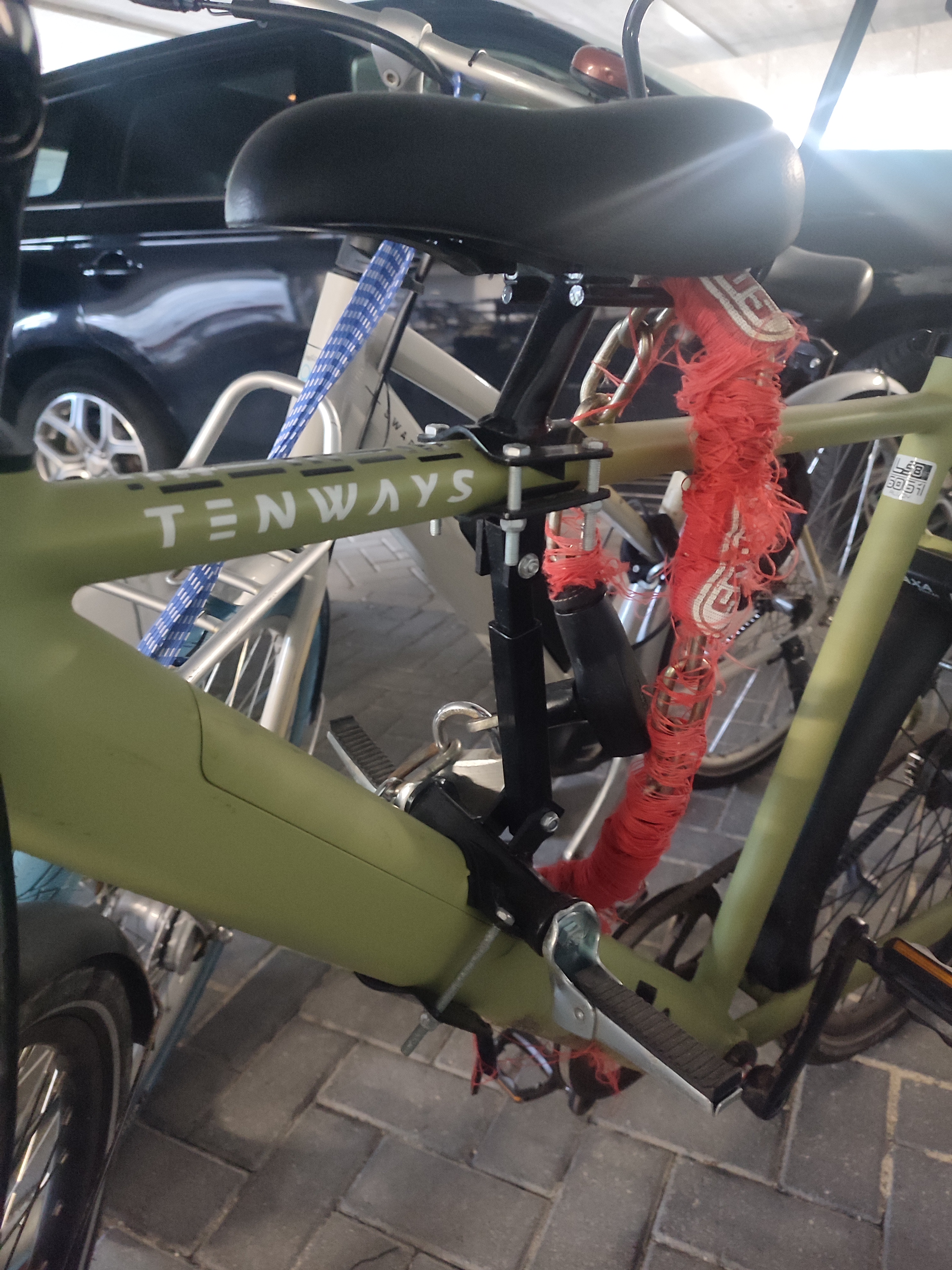

Ik zie net dat ik een soort deuk in het frame van mn cgo600 Pro heb. Hoort dit?
Afbeeldingslocatie: https://tweakers.net/i/TZUmPwy6qrwB8CkJdeOxExYXtgM=/800x/filters:strip_icc():strip_exif()/f/image/EzvZ0yqahfH69lL95eBQzzUS.jpg?f=fotoalbum_large
Afbeeldingslocatie: https://tweakers.net/i/hItw9IV6dZ2n_Ny7cAaY1x6iWyU=/x800/filters:strip_icc():strip_exif()/f/image/lM05FpPEeVFo4YGBpAqInIar.jpg?f=fotoalbum_large
  • KRLA
  • Registratie: November 2018
  • Laatst online: 31-08-2025
wauturr schreef op woensdag 29 mei 2024 @ 17:42:
Is volkomen normaal.
Is deel van het ontwerp om ruimte te geven aan de aandrijving

Ik heb een zadelzitje op de ballenbuis op de 600pro. Voetensteun ook gemonteerd, en zeker ook omdat de ballenbuis van de 600 pro erg dun is, en aluminium. De accu is niet meer uitneembaar maar dat maakt in mijn geval niet uit.
Interessant! Welk zitje en voetsteun gebruik je? ik heb nu deze op mn normale fiets. Ik ben bang dat wanneer ik die op een 600pro zet, de voetensteun de accu(klep) plet.
zou je anders een foto kunnen maken? :)
  • menn0
  • Laatst online: 00:03
trebstr schreef op dinsdag 11 juni 2024 @ 09:09:
Het zitje wordt op veel sites aangeduid als zitje nr 5 voor oversized stangen. vb https://www.fietsparadijs.com/zadel-op-stang-nummer-5.html
Er worden soort matjes meegeleverd die je tussen de klemmende delen en je frame doet. Hierdoor wordt de lak beschermd.
Ik denk niet dat er (heel) veel druk op die accu (klep) komt te staan en het klemmende gedeelte is overigens ook vrij breed. Ik heb de accuklep dus sinds monteren niet meer gebruikt maar ik voorzie geen probleem hierin. In theorie kan je zonder de voetensteun monteren, naast het effect voor je kind, het niet hebben van een rustplek voor voeten denk ik dat de bovenbuis het niet gaat houden, die is gewoon te dun.
oh, nice! Deze zelfde set heb ik nu ook. Had inderdaad ook het idee dat het wel zou moeten passen, maar had mijn twijfels over de stevigheid (met name rond de accu)
Er zullen alleen wat langere bouten in moeten. Thanks in ieder geval! _/-\o_

Wij rijden nu al een paar weken rond op twee mooie Tenways. Proefgereden (must) en aangekocht bij Fiets vooruit te Leek op een vrijdag, zaterdagavond stonden ze al bij ons in de garage, volledig afgemonteerd en kosteloos geleverd. Goede service! Ik heb gekozen voor de 600 pro in grijs met daarbij een ander stuur, stuurverhoger, ergonomische handvatten en een bagagedrager. Mijn vrouw heeft gekozen voor de 800S in blauw met als enige aanpassing ergonomische handvatten. Helaas had ik in de eerste week een issue. Ik kon de range, capacity en cycles niet aflezen op het display. Op dat moment ben je blij dat je bij een officiële Tenways dealer hebt gekocht. Danny denkt graag met je mee en werkt naar oplossingen. Uiteindelijk heb ik na een aantal zaken gecontroleerd te hebben thuis een andere accu, controller, display en lader meegekregen na een bezoekje aan Leek te hebben gebracht. Alles zelf vervangen thuis (controller was wel een dingetje) en nu erg tevreden met de fiets. Zoals jullie kunnen zien heb ik intussen nog wat andere zaken aangeschaft voor de fiets(en). (Fietsstoel van mijn vrouw hadden we al). Bedankt een ieder voor de tips en adviezen in dit topic. Ik blijf het met veel interesse volgen.
Afbeeldingslocatie: https://tweakers.net/i/miQrREwzWA3-NPtCxwpt4cAG6zk=/232x232/filters:strip_icc():strip_exif()/f/image/KLRzBzl9s1wSLcKcMyzbRWea.jpg?f=fotoalbum_tileAfbeeldingslocatie: https://tweakers.net/i/FIUL0NhLFPoeo1yXfq62y9WJqvg=/232x232/filters:strip_icc():strip_exif()/f/image/tRQ5a6nSUZKoL4ZOrwXgFcqF.jpg?f=fotoalbum_tileAfbeeldingslocatie: https://tweakers.net/i/qDfMB3gw3UcyhQ0OgRAHfLu1eXw=/232x232/filters:strip_icc():strip_exif()/f/image/k2PFMsL7j3EPm9BCI9UxyQNx.jpg?f=fotoalbum_tile
Afbeeldingslocatie: https://tweakers.net/i/r7RyJEgnyHo1jjPR3TUuNNMhT9Q=/232x232/filters:strip_icc():strip_exif()/f/image/aqGAcxIANU8RGqeWaaNwSNtL.jpg?f=fotoalbum_tileAfbeeldingslocatie: https://tweakers.net/i/PI5fFNopo7ROEGwkprLJMkAIeZc=/232x232/filters:strip_icc():strip_exif()/f/image/mw5xVev1Qqip3SOCPGYnjkrq.jpg?f=fotoalbum_tileAfbeeldingslocatie: https://tweakers.net/i/4HtX9GmVad-NzOy7GdYYSVoMQi4=/232x232/filters:strip_icc():strip_exif()/f/image/4ZYZuU6zmFJM3KHNf9SGtfit.jpg?f=fotoalbum_tile
