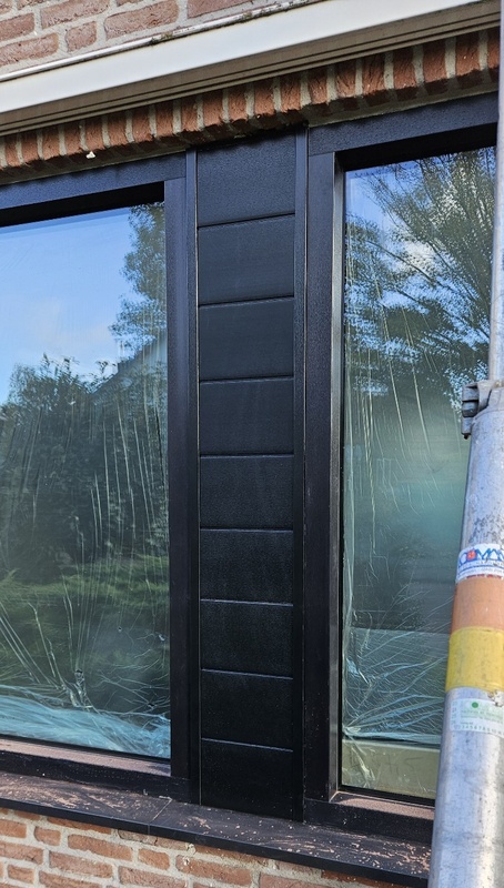

Buitendrempels Raamdorpels (zeg maar buitenvensterbanken) geplaatst. Zitten er een paar bij die te lang zijn om uit 1 stuk te doen. Ga ik aan het einde van de dag kijken. Dit.
Afbeeldingslocatie: https://tweakers.net/i/y9Sqc-K6uGJ8p5K1Qz2KQ70gDv0=/full-fit-in/4920x3264/filters:max_bytes(3145728):no_upscale():strip_icc():fill(white):strip_exif()/f/image/uXXAuOsJhlIjOO633YKCpaMO.jpg?f=user_large
En dan ook nog met een smoes komen "ja, dat moet, want anders gaat het kapot als het heel koud wordt".
Dus eruit laten halen, wat niet makkelijk was, want helemaal vastgekit en gelijmd en weet ik veel.
Gasten boos, maar jammer dan. Mijn huis, mijn geld, dus mijn beslissing.

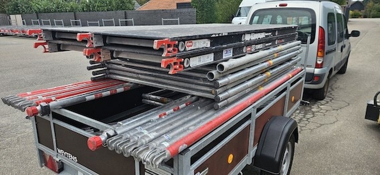

Flinke steiger gehuurd om de hele week in de hoogte te werken.
Die gaat gewoon morgen weer terug naar de verhuurder. Nauwelijks gebruikt.
Volgende week vakantie dus dan werken ze niet.

Ondanks het slechte weer zijn we deze week toch buiten bezig geweest.
De raamdorpels zitten nu overal.
Ook hebben we een aanvang gemaakt om oude houten panelen en delen te vervangen door Keralit.
Mooi materiaal. Niet al te duur lijkt het op het eerste gezicht, maar je hebt allerhande aluminium profielen nodig en afwerkhoekjes e.d. Dat maakt het alsnog niet goedkoop.
Ander nadeel is dat je bij bijvoorbeeld Bouwmaat maar een beperkt assortiment hebt. De kleuren wit en antraciet zijn vaak op voorraad, maar zwart bijvoorbeeld moet je bestellen.
Klein voorbeeldje van het raam voor.
Zo was het. Blauw geschilderd plaatmateriaal en witte houten kozijnen.
Afbeeldingslocatie: https://tweakers.net/i/C4kXFKHMC79mELBUBl0-14B1tHg=/full-fit-in/4920x3264/filters:max_bytes(3145728):no_upscale():strip_icc():fill(white):strip_exif()/f/image/pAVPhhOC5AZguBx3eHuz92VX.jpg?f=user_large
Plaatmateriaal verwijderd en nieuwe kozijnen geplaatst.
Afbeeldingslocatie: https://tweakers.net/i/tP45Ads5PcspbQFW7Seo9_Dbvpk=/full-fit-in/4920x3264/filters:max_bytes(3145728):no_upscale():strip_icc():fill(white):strip_exif()/f/image/13R4kReQiZ2Thxd2TVrHkfCh.jpg?f=user_large
Plaatsen van het Keralit met de beschermingsfolie er nog op.
Afbeeldingslocatie: https://tweakers.net/i/f2bsPlO9E8k2s9fHAPOeqaKHn2w=/800x/filters:strip_icc():strip_exif()/f/image/b8bhuRxuoF7t0mvk00TOZcRO.jpg?f=fotoalbum_large
Afbeeldingslocatie: https://tweakers.net/i/WlwJjAAsJsRI3x-DM1zOLNTsQBA=/x800/filters:strip_icc():strip_exif()/f/image/DuI4apHTmDqluOIgDU9PZDeG.jpg?f=fotoalbum_large
Het eindresultaat met de afwerkhoekjes erop.
De randjes zijn later nog afgekit met Den Braven Siliconenkit.
Afbeeldingslocatie: https://tweakers.net/i/zklYQEc8_hDXaCJ3lRUqpVMw7vQ=/x800/filters:strip_icc():strip_exif()/f/image/OaMJ9ziUs9tQN5LwbqBLtBkh.jpg?f=fotoalbum_large
Het is zwart RAL 9005. De kozijnen ook. Toch zijn de kleuren verschillend. Niet hinderlijk, en ik we zitten meestal binnen, dus het zal wel. Maar wel opvallend.
Het zijn Sponnngsdelen 190. Ik had ook 143 (mm) kunnen nemen, maar 190 leek me iets rustiger.
Als je maar weinig nodig hebt, kun je goed terecht bij Jongeneel. Moet je het wel zelf afhalen (bezorgen kan ook, maar daar rekenen ze fiks voor)
Heb je meer nodig dan even zoeken op internet. Soms vanaf € 750 gratis thuisbezorgd.
Ik kocht een groot aantal panelen voor de toekomst bij Kunststofpanelen. Goede prijs en ik kreeg er een gratis fles reiniger bij.
Hoekstukken besteld bij Jongeneel en paar profielen bij Bouwmaat uit het schap.

Rzaan schreef op woensdag 8 november 2023 @ 15:39:
Komt dat niet door verschillende materialen en lichtval?
Ik vind het niet storend, zo op de foto. Als je het niet gezegd had, was het me ook niet opgevallen.
Wordt mooi hoor, je huis!

Toke_gt schreef op woensdag 8 november 2023 @ 15:51:
Het zijn beiden folies met houtnerf.
Maar het is zelden dat iets met RAL hetzelfde is. Ging ook naar de bouwmarkt voor wit met Ralkleur 9001. Van 4 merken 4 verschillende tinten.
Het huis knapt erorm op van strak afgewerkte kozijnen.

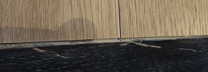

Bij thuiskomst als eerste de vloer bekeken die we boven hebben laten leggen.
Ziet er mooi en ruimtelijk uit.
2 zaken die me opvielen.
1. Aan de kopse kanten van de planken, lijkt de naad groter dan aan de lange kanten. Zal wel met de vorm van de planken te maken hebben.
2. Iets waar ik nog met de legger over in gesprek ben gegaan voor een oplossing: De vloer is niet mooi gelegd bij de Weltrede. Dit is de bovenste trede die met de bovenkant gelijk ligt met de afgewerkte vloer.
Sluit gewoon slordig aan.
Ik wil er ook geen plintje op o.i.d.
Maar het voorlopige antwoord van het vloerenbedrijf is:
"Normaliter kit hij dit af met Trijs.
Misschien heeft hij dit (nog) niet gedaan omdat die trede nog geschilderd moet worden?
Ik kom er bij je op terug.
Nu ben ik erg tevreden met het bedrijf, dus komt vast goed. Ik had geprobeerd het wat strakker te leggen, maar ik heb makkelijk lullen. Ik ben geen vloerenlegger.

Rzaan schreef op vrijdag 8 december 2023 @ 15:17:
Dat zijn nog vrij forse kieren, iets bredere dan ik had met dezelfde vloer. Mijn legger was overigens niet blij met de Douwes Dekker riante plank. Ze sloten niet overal mooi op elkaar aan en zijn ook niet allemaal even mooi recht. Ten opzichte van de visgraat versie is er duidelijk meer kiervorming. Het is ook vrij glad en glimt wat meer dan andere merken.
Ik was zelf ook ontevreden met de afwerking bij sommige randjes. Dat is inderdaad later opgelost met transparant grijze kit, en het lijkt nu gewoon mooi strak :) Dus gewoon terug laten komen en afkitten.

stin00 schreef op donderdag 21 december 2023 @ 19:00:
Het afkitten gaat nog gebeuren. Hoef maar te bellen en dan maken ze de afspraak. Ze dachten dat de trap nog afgewerkt moest worden.
Gelukkig liggen de planken boven, dus daar kijken we niet zoveel op.
