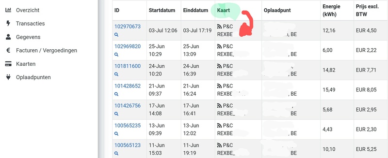

De Alfen laadpaal hangt hier aan een back office met eindpunt van LMS en is P&C ingesteld.
De vergoedingen worden in de app van LMS telkens geïdentificeerd aan de hand van de "kaart" methet CPID nummer.

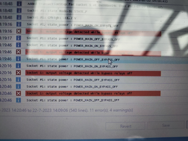

Ik heb sinds een week problemen met mijn Alfen S-line. Deze heeft 2,5 maand geen enkele problemen gegeven.
Wanneer de auto aan de lader gaat(plug & charge) gaat na een bepaalde tijd ( ca. 10 min) het led rood knipperen. Als ik een reboot uitvoer dan begint de auto weer met laden. Maar dit duurt dan ook maar weer even.
Onderstaand een screenshot uit het log.
Weet iemand wat het probleem is van de lader?

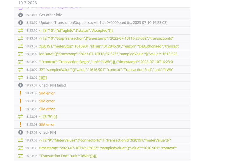

Ik krijg sinds kort een SIM error in mijn log. Ik heb een Alfen eve single S-line. De laadpaal gaat daarna rood knipperen en laad dan ook niet op. Als ik reboot is het weer oke. Weet iemand waar hier het probleem zit en hoe ik dit oplos?
  • Daveth
  • Registratie: November 2014
  • Laatst online: 11:19
dennisvh1 schreef op zondag 16 juli 2023 @ 12:01:
Zonder log en fout code ga je niet veel response hierop krijgen.

Hallo,
Ik heb een Alfen Single Pro die de volgende foutmeldingen geeft na inpluggen laadkabel.
Eerst deze:Afbeeldingslocatie: https://tweakers.net/i/5RJnHIFOZZwLdUBRBcLhgpKt0BY=/x800/filters:strip_icc():strip_exif()/f/image/lquAKBseyyAjnXzAMvvTiGwL.jpg?f=fotoalbum_large
En daarna deze:
Afbeeldingslocatie: https://tweakers.net/i/bf0yOzAYbodmRw0eoaFP_M5YmbE=/x800/filters:strip_icc():strip_exif()/f/image/UbXxPlNMhaTAKC6S3TM7KAm8.jpg?f=fotoalbum_large
Dit staat in de logfile:
Afbeeldingslocatie: https://tweakers.net/i/upKumSmIJj-b63PLqNLHgvqjZ88=/800x/filters:strip_icc():strip_exif()/f/image/1bSe3ow5Jxjay1ApLU9uwUEJ.jpg?f=fotoalbum_large
Iemand een idee of dit te verhelpen is?

moviemaster schreef op dinsdag 25 juli 2023 @ 22:49:
Hallo,
Eerst deze:[Afbeelding]
En daarna deze:
Powerboard is kapot, dit komt door dat er een auto aan heeft geladen die een flinke sluiting heeft gemaakt.
Als dit om je eigen auto gaat, deze niet meer laden en zo snel mogelijk naar de garage brengen en je lader laten repareren.
