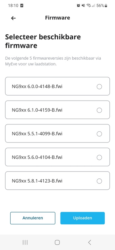

wpeterw schreef op vrijdag 19 mei 2023 @ 14:22:
Iemand enig idee wat ik hier aan kan doen ? Ik zit op firmware 6.1.
Je kan je laadpaal zo instellen dat hij zelf de connectiemethode kiest:
Connectivity > General > Connect method > Autodetect (Wired, Mobile en None zijn de andere mogelijkheden)
Vermits je je logs uitleest, neem ik aan dat hij in je netwerk hangt, en kan je hem laten communiceren via de vaste netwerkverbinding. Die logs had ik natuurlijk niet gelezen :/
Hij staat nu op 'Wired' geven je logs aan, best wel speciaal dat hij dan toch via Mobile probeert connectie te maken?

Iemand een idee waarom 6.2.0 niet beschikbaar is bij de firmware? Release notes staan al een ff op de site van Alfen. Huidige versie 6.1.0-4159.

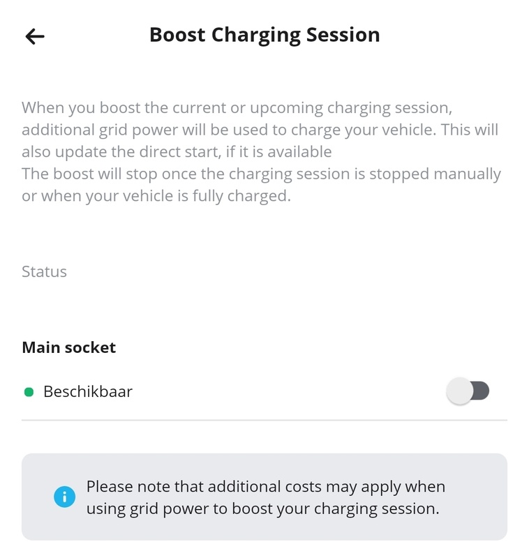

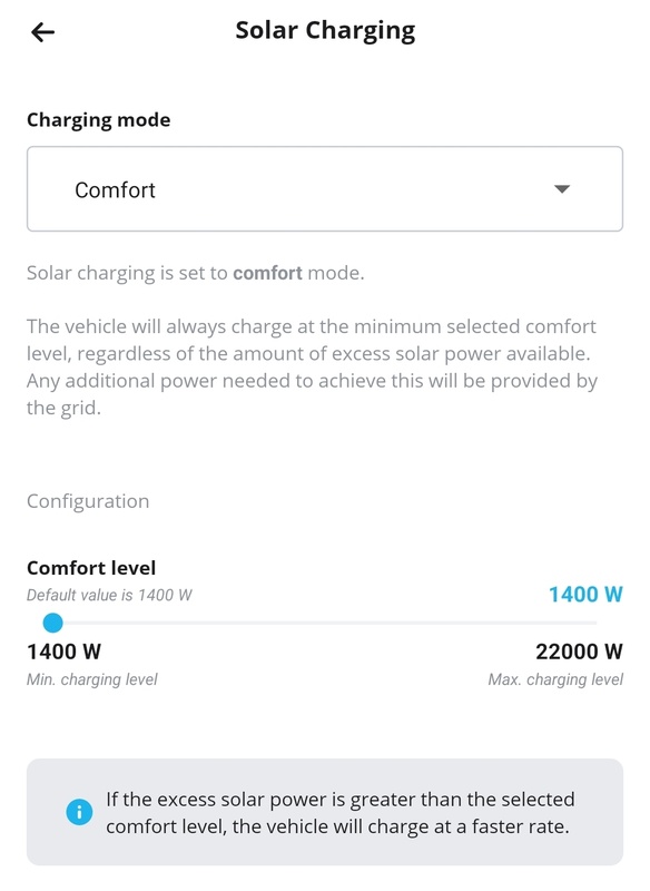

Dat vindt ik wel heel interessant, ik heb namelijk andere opties:
Afbeeldingslocatie: https://tweakers.net/i/uiHmCJi67Bh0g7yn5uP-60AnS8U=/x800/filters:strip_icc():strip_exif()/f/image/3XgDOOIo5F4npP7V4akCsfBN.jpg?f=fotoalbum_large
Afbeeldingslocatie: https://tweakers.net/i/Qpx2nI1rgFLph1Tr-6lcR-1wq2Q=/x800/filters:strip_icc():strip_exif()/f/image/APojhci7xurLXur657xF9EkB.jpg?f=fotoalbum_large
Afbeeldingslocatie: https://tweakers.net/i/ttlmxFhi4gUjn-DhboCLdtiJadI=/x800/filters:strip_icc():strip_exif()/f/image/hhSL8vDhDiDnMelM4drBW2J1.jpg?f=fotoalbum_large
Afbeeldingslocatie: https://tweakers.net/i/KIvIahtcMClgkLNlA6NcIsr42a8=/x800/filters:strip_icc():strip_exif()/f/image/MuJk430nlHxon0aN712m0f8P.jpg?f=fotoalbum_large
Ik heb het nog niet getest, dat wil ik wellicht dit weekend even doen.

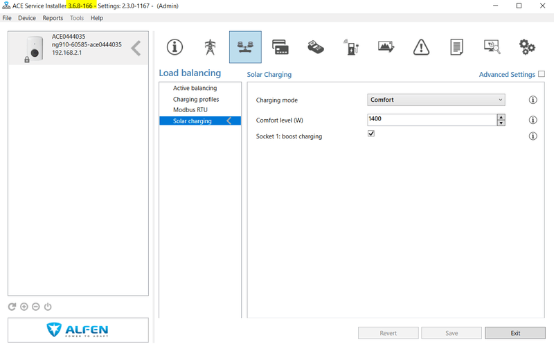

Met de nieuwste versie van de ACE Service Installer kunnen ook de solar charging parameters ingesteld worden en ook via OCPP, mits je FW6.3 draait.
Afbeeldingslocatie: https://tweakers.net/i/HkiCn3KiWu1mxMONh-e80pUreFg=/800x/filters:strip_exif()/f/image/RaXCOCNPk4r969yiXXLDw7GU.png?f=fotoalbum_large

Ik heb een vraag over de Service Installer. Ik heb deze ook geïnstalleerd, laatste versie maar ook eerder de oudere versies. Ik log in met gebruiker "User" maar ik krijg geen icoontje om de logbestanden in te kunnen zien. Moet je een andere login gebruiken om de logbestanden in te kunnen zien of moet dat op een ander manier?

  • pvleest
  • Laatst online: 17-07 19:53
Vandaag getest met solar charging. In eerste instantie leek dit goed te functioneren: op 'green' met opkomend vermogen van de zonnepanelen ging de lader de auto laden, dit liep mooi gelijk op met het toenemende vermogen van de zonnepanelen tot ca 3,7kW. Daar topte de lader af en bleef constant laden met 3,7kW.
Na een aantal uren viel op dat het laden was gestopt. Op de lader de melding "Wachten op vermogen". Om de paar minuten schakelde het laden weer in, dan weer uit en weer deze melding. Instelling is 'green' en 100%. De panelen leveren inmiddels 9-11kW dus meer dan voldoende vermogen.
De 'boost' functie getest, laden gaat naar 11kW continue. Hierna de lader met de MyEve app gereboot, rechtstreeks op de P1 poort gezet (er zat een actieve splitter tussen van HomeWizard) en nogmaals getest. Nu gebeurde er iets heel vreemds: met nog steeds Solar Charging actief met de instelling 'green' en 100% wisselt het scherm van de lader nu tussen: "Laden op de zon", gele balk, laadvermogen 11,4kW en een paar seconden later "Gedeeltelijk laden op de zon" met een vermogen van 7,8kW. En dit gaat zo afwisselend door, elke 10 sec. Heel vreemd ook dat nu ineens wel met 3-fasen wordt geladen terwijl de lader nog steeds Solar Charging actief heeft. Met of zonder de splitter maakt geen verschil. Met de "Boost" functie gaat de lader ook meteen naar 11kW.
Nog maar eens helemaal opnieuw begonnen: laadsessie afgebroken, lader gereboot, alle instellingen gecontroleerd. Lader rechtstreeks op de P1 poort. Solar charging actief, 'green' met 100%. Laadsessie gestart, laden begint met "Laden op zon" en vermogen 3,7kW. Na een paar minuten stopt het laden, "Wachten op vermogen", weer een paar minuten later begint het laden weer met 3,7kW. Al die tijd is er meer dan voldoende vermogen van de panelen. Dit in- en uitschakelen herhaalt zich elke paar minuten. Na een tijdje afwisselend laden/wachten op vermogen blijft de lader nu laden met 3,7kW.
[ Voor 21% gewijzigd door pvleest op 05-06-2023 16:30 ]

pvleest schreef op maandag 5 juni 2023 @ 11:18:
Serge, de meeste particulieren thuis hebben denk ik maximaal 3x25A aansluiting ivm de fors hogere kosten van zwaardere aansluitingen en halen dus met enkelfasig solar charging max 3,7kW. Dat is wel erg weinig. Dus 3-fase ondersteuning voor solar charging is zeer welkom.
Ik heb inmiddels de upgrade gedaan, ging perfect en werkt uitstekend (tot max 3,7kW dus) :)
Begrijp ik, dit is deels waarom solar charging ook nog niet als "af" beschouwd wordt met de 6.3 release.
1-3 phase switching komt eraan hoor, zit in de testfase nu, dus een van de aankomende releases zit het erin.
Goed te horen dat het goed werkt tot zover! :)

pvleest schreef op maandag 5 juni 2023 @ 15:11:
Je kan nog zoveel intern testen, maar er gaat niks boven de echte boze buitenwereld ;)...
Wij gaan dit onderzoeken, heel veel dank voor de feedback!
PS: voor dit onderzoeken zouden logbestanden heel erg kunnen helpen!
