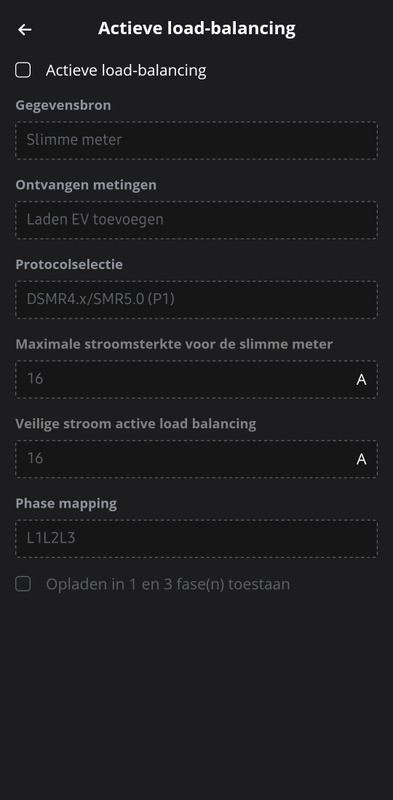

dank voor de correctie, zou je me ook kunnen waar je deze details hebt gevonden.
want ik kan in ACE geen instelling vinden. en dan zal ook de bedrading van de RJ11 connector ergens gespecificeerd moeten zijn.
Modbus Slave en Master gaan beide via de RJ45 connector. De RJ11 connector is voor serieel (P1 poort slimme meter)
Bij de instellingen voor 'Actief Load Balancing' heb je de volgende opties;
Data source "Meter"
Vervolgens bij "Received measurements";
-DSMR
-Modbus TCP (dit is de master modus om hem aan een meter te connecten)
Data source 'Energy Management System"
Dit is de Modbus slave modus.
Voor Home Assistant gebruik ik de slave modus.
Hierbij alle info incl de modbus registers;
Handleiding Modbus

  • dirksenrdh
  • Registratie: Oktober 2017
  • Laatst online: 04-05-2025
Klopt, als ik wil laden met een vermogen kleiner dan 4kW dan schakel ik over naar 1 fase. Dit kan gewoon tijdens een laadsessie. Tijdens het schakelen wordt het laden automatisch voor ongeveer 2-3 seconde gepauzeerd.
Deze optie moet wel geactiveerd zijn in de Alfen Eve.
@wouter.N dank. waar zit die instelling? ik zie bij load balancing zoiets staan. Maar ik heb loadbalancing uit want het lijkt erop dat je een protocol moet kiezen. Als ik daar voor Modbus TCP/IP kies wordt de RJ45 connector dan een Modbus/TCP interface of blijft het een ethernet connector?
plans without actions are dreams, actions without a plan are a nightmare

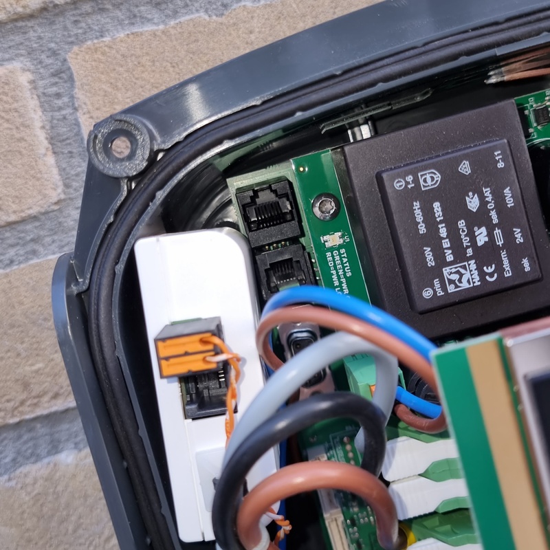

Voor mijn EV is door Eneco een Alfen laadpunt geinstalleerd. De monteur was zo vriendelijk om een extra CAT5E kabel naar het laadpunt te leggen. De monteur kon/mocht het verder niet aansluiten omdat dat niet standaard was. (Hij snapte ook niet echt wat ik ermee wilde).
Inmiddels heb ik zelf stekkers aan de kabel gemaakt en heeft het laadpunt dus ook een LAN verbinding. Via de LAN verbinding wil ik de laadpaal in mijn Home Assistant op gaan nemen.
Bij het aansluiten van de netwerkkabel kwam ik erachter dat de P1 kabel helemaal niet aan het moederbord aangesloten was.
Afbeeldingslocatie: https://tweakers.net/i/UscubL8PHLqin8a3ybe2ZMr-SDA=/800x/filters:strip_icc():strip_exif()/f/image/jaPQ3M15VEctmY8VyK29yBmW.jpg?f=fotoalbum_large
Dit heb ik zelf maar even 'verholpen' door het P1 kabeltje uit mijn meterkast in het laadpunt te pluggen. Ik mis nu dus een P1 kabeltje in de meterkast.
Doordat ik nu LAN verbinding heb kon ik ook in de configuratie van het laadpunt kijken. Ook daar zag ik dat load balancing niet is ingeschakeld. 😏
Ik heb Eneco Support dus verzocht om een extra kabeltje toe te sturen en de load balancing settings goed te zetten. Dit laatste kunnen ze volgens mij remote doen.
Al met al een slechte situatie! Als tweaker kom ik hier per toeval achter. Een 'normale' gebruiker zou dit nooit opgemerkt hebben anders als dat er zekeringen gaan klappen bij overbelasting.
Ik heb nog wel wat vragen waar ik zelf nog niet helemaal uit kom:
  1. Via modbus in homeassistant krijg ik nog unavailable voor de twee sensoren die ik heb aangemaakt. Klopt het dat modbus (nog) niet werkt omdat load balancing in het laadpunt niet is geconfigureerd?
  2. Mijn huisinstallatie is afgezekerd op 3x25A. Het laadpunt zit op een alamat van 3x20A.
    Afbeeldingslocatie: https://tweakers.net/i/b-6r444wXI_yhBIQzDmf9sQonww=/x800/filters:strip_icc():strip_exif()/f/image/eChEsoqpdYmjPAw9MaACyrL8.jpg?f=fotoalbum_large
    Maximale stroomsterkte voor de slimme meter moet die dan op 20A of 25A.
    Veilige stroom is toch het 'veilige' amperage waar het laadpunt op terugvalt als er geen P1 metingen gelezen kunnen worden? Op welke waarde zou deze moeten staan?

Wat is dat witte ding links op de foto?
En je p1 kabel loopt toch van je meter naar de laadpaal? Dus hoezo zit die niet in de meterkast?

Eneco sluit op elke lader bij hun extenders tussen de P1 kabel, dit is in 80% van de tijd nutteloos en geven meer storing dan dat ze goed doen.
Zonder de extender werkt het vaak veel beter.
De extender zijn dus die witte kastjes.

Bug in de app. Ik zie in de app ook niet dat LB is ingeschakeld. Zelfde beeld als jij. In de ACE installer zie ik alles juist staan bij mij.
  • aritmeester
  • Laatst online: 12:30
stormfly schreef op donderdag 11 mei 2023 @ 07:28:
Ook in de ACE installer staat load balancing uitgeschakeld.

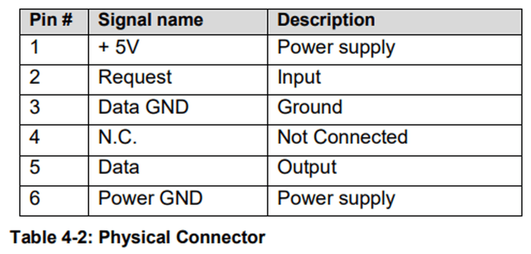

Volgens de DSMR specificatie zijn de buitenste 2 pinnen van RJ12 voor 5V. De vraag is of de alfen paal daar iets mee doet of niet. Aan de andere kant, gewoon 6 aderig aansluiten kan geen kwaad lijkt me.

Bij mij is het 4 aderig aangesloten en werkt het al jaren perfect. Mijn stekkertjes hebben niet eens mogelijkheid tot 6 aders aansluiten.
  • shadylog
  • Laatst online: 13:46
De P1 hoeft maar 6 aderig te zijn. De 5v voeding doet de laadpaal niets mee (de laadpaal heeft al stroom).

@aritmeester Als jij de paal met modbus uitleest werkt het hele 'P1' DLB toch niet meer daar de paal verwacht aangestuurd te worden over ModBus?
Lees: het is toch DLB over P1 OF ModBus over TCP/IP?
Safe current staat hier op 8A, want de grootste verbruiker hier in huis trekt maximaal 16A dus blijf ik eventueel binnen de marge van 25A.
www.google.nl
  • aritmeester
@MisteRMeesteR Mijn gewenste situatie is Load Balancing middels P1 en daarnaast wil ik graag kunnen monitoren in HomeAssistant.
Ik was in de veronderstelling dat die combi mogelijk moet zijn.
Top: dat is inderdaad een mooie safe current dan!

4 aardig, dus RJ11 en NIET RJ12, voor het P1 signaal heb je maar 3 adertjes nodig maar voor het gemaak knijp je ze alle 4 aan in de RJ11 connector.
Ik heb het zelfde kastje bij mij er in zitten, ook door Eneco geïnstalleerd. Bij mij zat de RJ11 wel aangesloten maar stond load balancing wel uit in de software.
Heb je zelf de load balancing aangezet of heb je Eneco dit (via de backoffice) laten doen?
  • Daveth
  • Registratie: November 2014
  • Laatst online: 29-10 12:41
aritmeester schreef op donderdag 11 mei 2023 @ 15:58:
Normaal gesproken moet de installateur dit doen maar er zijn er zeer veel die weten hoe ze een laadpaal moeten aansluiten maar geen idee hebben hoe het geheel geconfigureerd moet worden.
Bijna alle partijen doen dit achteraf wanneer de lader online is via de backoffice, helaas zie ik ook dat dit niet in alle gevallen goed gaat.
Waarschijnlijk ben jij 1 van die gevallen waar het niet goed gegaan is.

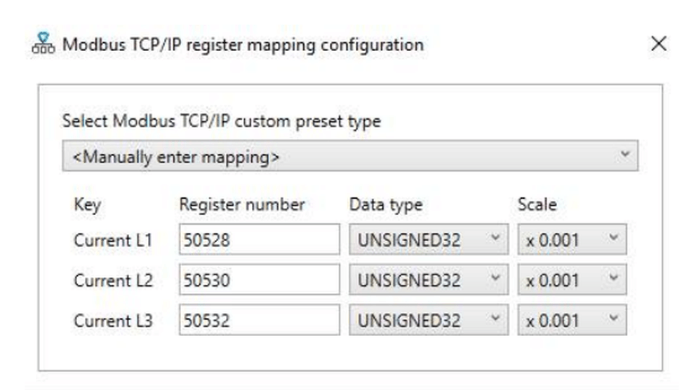

Ah, ok. Raar dat Alfen dit dan wel vermeld in hun modbus documentatie :?
Ik heb hier goede documentatie gevonden. Blijkbaar moet je gewoon de L1,L2 en L3 modbus registers van je eigen vermogenmeter ingeven:
https://alfen.com/nl/file-download/download/public/1661
Ik heb een INEPRO380 meter, maar dat is een RS485 meter. Ik lees die momenteel uit via Solaredge omvormer, maar dat heeft beperkingen. Ik zou een modbus-proxy kunnen gebruiken (zie evcc of er bestaat ook een gewone python module voor) maar dan moet ik weer een VM of docker erbij draaien op mijn NAS. Daarom heb ik precies liever die hardware Modbus convertor module van RS485 naar Ethernet. Die zou ik mee op de bus kunnen zetten (hopelijk) en dan die zijn ip te laten gebruiken door de Alfen (weet wel niet of dat zal werken).

Bon, ik heb mijn modbusproxy aan de praat gekregen en de stroomregisters voor de eerste meter (op de solaredge-bus) zijn de volgende: 40192, 40193, 40194 voor de 3 fases. En enige wat ik nog zou moeten weten is of Alfen INT16 datatype ondersteund ipv UNSIGNED32. Scale factor is 0,1 Afbeeldingslocatie: https://tweakers.net/i/92jNiG21o7naFTPFCuXWafIEgjw=/full-fit-in/4000x4000/filters:no_upscale():fill(white):strip_exif()/f/image/77WBlvjlx6JXKqBDGccpSc4W.png?f=user_large. Wel straf, als Alfen het zou willen , kunnen ze zelfs de ogenblikkelijke zonneproductie uitlezen en gebruiken in hun loadbalancing, dat is register 40084
[ Voor 16% gewijzigd door the_cobra op 17-05-2023 14:17 ]
In dit ha topic heeft iemand het klaargekregen denk ik, ergens in de eerste post:
Now onto the more interesting part: to be able to set the charge current based on the energy produced by your solar installation. For this you need to be able to call the modbus.write_register function with as parameter a 32-bit float that sets the charge current in amps. If you lookup how a float is represented as a 32-bit value (IEEE 754 format), you’ll see that 16 decimal is represented as 0x41800000. Because a single modbus register can only contain 16 bits, the modbus.write_register function needs to be called with two parameters so that the function knows it needs to perform two consecutive writes to the chargepoint at the right target address.
This means to set the charge current to 16A you need to pass to the function the base address of the correct register and then the parameters 0x4180 and the parameter 0x0000.
