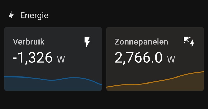

Dominic-070 schreef op zondag 20 oktober 2024 @ 14:53:
Hierbij foto van de status wanneer vermogen geknepen is en vermogen weer terug is maar laden niet meer verder gaat.
Als ik via de laadpaal aanstuur doe ik op de zelfde wijze als jij.
Anders via Jedlix die stuurt de auto aan.
Ook met RFID E-Flux backoffice.
Dit is nadat ik kort socket1 op 4A heb gezet en daarna weer terug op 16a
Afbeeldingslocatie: https://tweakers.net/i/gyE7FnS7kvkRTVQk_2JKfoDFZg0=/x800/filters:strip_icc():strip_exif()/f/image/8VwCn4MBzYfMrg8hpZezBddM.jpg?f=fotoalbum_large

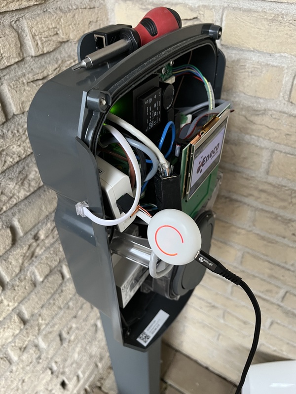

M.Pantoffel schreef op zondag 20 oktober 2024 @ 14:59:
Voor het eenmalig aanpassen van wat settings in de paal, kan ik de RJ45 stekker ook gewoon uit de load balancing module halen in mij meterkast en die in mijn laptop steken? Of werkt dat niet?
Dan hoef ik de laadpaal niet open te schroeven namelijk
Nee dat gaat met zekerheid niet werken. De laadpaal heeft twee aansluitpunten: eentje voor p1 en eentje voor ethernet. Edit: Zie pagina 10 in de installatiehandleiding. De huidige kabel is aangesloten op de p1 aansluiting van je laadpaal. Die zal dus geen ethernetverbinding maken. Je zult hem dus hoe dan ook moeten openmaken. Maar dat is op zich niet moeilijk. Enkel zorgen dat de schroefjes niet kwijtraken.
Euh nee, het is niet telkens een RJ45 connectie maar een RJ11 en een RJ45.
In de P1 poort steekt een RJ11 stekker en je ethernetpoort vraagt om een RJ45 stekker.
Bovendien zitten er ook twee poorten in de Alfen: eentje voor verbinding P1 (loadbalancing) en eentje voor communicatie (ethernet).
Wanneer je de stekker uit de P1 van de DM al zou kunnen wisselen naar de ethernetpoort van je laptop is er nog geen connectie met de ethernetpoort in de Alfen.

@Will_M Dus, als ik de info goed begrijp, monteer je in feite monteer je de UTP-kabel zoals gebruikelijk af als T568B met RJ-45's (of beter: toolless CAT5E keystones dan heb je zelfs geen krimptang nodig, noch inline couplers die @rasman69 gebruikt. Dan moet het wel solid core kabel zijn en dat zal Eneco 9/10 niet gebruikt hebben).
En dan plug je een RJ-11 of RJ-12 kabel in de keystone of inline coupler richting Digitale meter en Alfen paal respectievelijk.
Ik zocht het een beetje te ver of kan wel eens oefenen op begrijpend lezen;)
Eender welke volgorde van aders werkt dan ook zolang je maar aan beide kanten hetzelfde aanhoudt natuurlijk. Ergo, beter T568B dan kan het eventueel dienen als gewone ethernetkabel indien ooit gewenst.

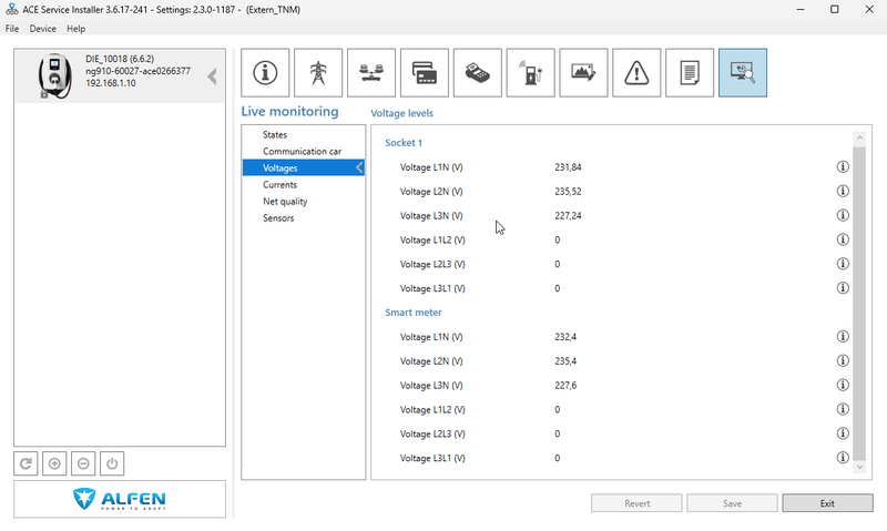

Hoi, ik ben de trotse bezitter van een gebruikte Alfen Eve single met password en recovery password.
Het laden lukt al maar ik wil er graag via de LAN bij.
Nu kan ik 'm pingen maar verder weet ik niet goed hoe verder.
Moet je dan een account vragen voor de Ace Service installer?

Hum met wat zoeken een telefoon gevonden waarop MyEve werkt.
Firmware update naar 6.6 en daarna 7.0.5 is gelukt
En TADA de laod balancing is actief op deze :)
Wat me nog niet lukt is inloggen met de ACE installer terwijl ik heb boekje erbij heb
Maar geen haast ik heb al heel veel mooie stappen gemaakt

Wat een gedoe dit
Iik heb de flyer met het Default Password en de PRC
De ID code komt overeen met wat ik op dat ding uitlees en de QR code werkt
Maar met die codes kan ik niet inloggen dmv Ace service installer
Aan de binnenkant staat een code van 6 + 3 cijfers (xxxxxx xxx)
Daarmee lukt het me niet om te resetten (ww onjuist)
Edit
QR code scannen en je krijgt een soort CSV
Daar kon ik het wachtwoord uithalen en die werkt wel
Ik dacht de de kleine L een 1 was. Die lijken echt veel op elkaar.
Edit 2
Happy puppy _/-\o_
2de hands gekocht maar alles lijkt te werken inclusief pasje en load balancing licentie.
Mijn server staat in de meterkast naast de p1 meter Deze heb ik serieel (usb) aangesloten.
Dus de p1 waardes worden via proxmox doorgezet over telnet naar de Alfen en ook dat werkt al :)
[ Voor 45% gewijzigd door Woodski op 21-10-2024 21:37 ]

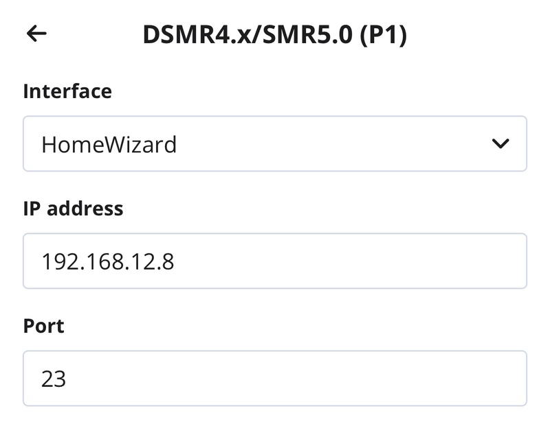

Je kunt ook je homewizard p1 meter via je netwerk aan je paal koppelen voor de p1 data, dan heb je geen splitter nodig.
Werkt hier al sinds april als een zonnetje.

izzet3838 schreef op maandag 21 oktober 2024 @ 20:18:
Dat zou ik ook wel willen. Hoe heb je dat voor elkaar gekregen? Ik heb in de laadpaal de HW voor DSMR/SMR geconfigureerd. En de local API in de HW P1 dongle staat aan. Wat moet er nog meer ingesteld worden?
Afbeeldingslocatie: https://tweakers.net/i/_jB67xmOW0kRsDEcIDCMac3gVIA=/800x/filters:strip_icc():strip_exif()/f/image/OSNsjdFkJSrwXj20wGGWegwG.jpg?f=fotoalbum_large

alexander.hagen schreef op dinsdag 22 oktober 2024 @ 16:05:
Poort is 80 (gaat namelijk via http).
Ip adres en dan poort 80 idd, normaal zou het dan moeten werken.
Doet het hier al sinds mei, 1 keer na een stroomuitval enkel wat gedoe gehad, paal herstart en het was opgelost.

Ze installeren nu de laadpaal, Eneco en BAM voert het uit.
Voor elkaar gekregen dat ze een extra UTP mee trekken. Moet je wel zelf klaar hebben liggen.
Afmonteren mogen ze niet doen, dus trekken hem tot in de laadpaal en dan moet je zelf nog eens even aan de slag.
Beetje stom, zoveel moeite is het niet. Maar snap de regels ook wel weer.
Wachtwoorden stonden ze ook van te kijken, echter heb ze gewezen op de mail dat ik een flyer hoor te krijgen. Benieuwd wat daar op staat

Kees_frl schreef op woensdag 23 oktober 2024 @ 09:38:
Welke "regels" ?
In dit geval is het waarschijnlijk een afspraak tussen Eneco en BAM, om een beetje kosten te besparen.
Bij mij is 50five de backoffice en de uitvoerende installateur trok uit zichzelf 2 UTP's (1 voor P1, 1 voor internet) en sloot die ook gewoon volledig aan. De wachtwoorden flyer + boekjes van de Alfen laadpaal kreeg ik gewoon. Op die flyer staat overigens het default password en de password recovery code.

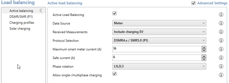

Ik denk eigenlijk dat de p1 waardes gewoon correct doorkomen. Zie screenshot van de eve connect app. Het gedeelte dat van zonnestroom komt klopt gewoon.
Wat me opvalt is dat wanneer ik naar de power settings ga dat er een minimum is van 4.2 kW.
Is dit gewoon een setting die ik kan aanpassen in de ace installer om dit naar 1.4kW te brengen?
Afbeeldingslocatie: https://tweakers.net/i/uZNZU_JW4Bc_WmRM_FjwuUXjXqk=/x800/filters:strip_exif()/f/image/FpSk0olb6QzavkH5fxSQPcir.png?f=fotoalbum_large
Afbeeldingslocatie: https://tweakers.net/i/u3w3rumRaxNGJ3o8snm0yJ18R0A=/x800/filters:strip_exif()/f/image/8MvqnFGArw2MGx23GWSIHDDD.png?f=fotoalbum_large
  • r2504
  • Laatst online: 13-08 21:37
Staat je "Allow single/multiphase charging" setting dan aan ? (vermoedelijk niet vandaar de 4.2 kW = 3x 1.4 kW)
In de ACE Installer onder het derde icoon bij Active balancing.
PS. Ik laad trouwens continue op die manier... 1.4kW comfort (en werkt perfect).

  • OGrasmachien
  • Laatst online: 17-04 10:21
Thanks!
Dat heeft alvast een resultaat gehad.
Nu gaat hij niet meer standaard naar 3.7kW.
Alleen blijft hij nu hangen op 1.2kW terwijl de zonnepanelen eigenlijk dubbel zoveel opbrengen.
Ik ben dus nog steeds stroom aan het terugleveren op het net.
Zou dat iets te maken hebben de Safe current die op 6A staat?

Je smart meter current staat op 12A? Dat is de capaciteit van je huisaansluiting, daar zou ik toch eerder 25A verwachten.

Wat is er in ACE Installer te zien op het laatste icoon onder Voltages en Currents ?
MT Venus E 3.0 | HW P1 | UDM Pro | BMW iX3 | Alfen Single Pro | HA | evcc
  • OGrasmachien
r2504 schreef op woensdag 23 oktober 2024 @ 11:34:
Safe current staat hier ook op 6A.
Afbeeldingslocatie: https://tweakers.net/i/30O0Py3rr30pyLFQMcdjgErjs2E=/800x/filters:strip_exif()/f/image/7g20cJaP5Rm3A08epomLL4aY.png?f=fotoalbum_large
Afbeeldingslocatie: https://tweakers.net/i/PRtDtWslZYv_oTpv62h9uQDZTKw=/800x/filters:strip_exif()/f/image/gw15yV7K3Tz5BZi2u8Fsb1Ag.png?f=fotoalbum_large
@V_ger Lang verhaal. Toen ik zelf nog geen toegang had tot de ace installer of de eve connect app heb ik de backoffice gevraagd om de laadsnelheid te verlagen zodat ik niet steeds aan 11kW moest laden om me niet blauw te betalen aan het capaciteitstrafief hier in België.
Edit: Ik heb de screenshots hierboven nog aangepast

  • Kees_frl
  • Laatst online: 23:36
Plenkske schreef op woensdag 23 oktober 2024 @ 10:09:
Welke "regels" ?
Helemaal eens hoor, maar dacht deel het even voor degene die ook met Eneco en BAM te maken krijgen. :)
WP Vaillant VWL75/6 A 230V | Boiler VIH RW 300/3 MR | 27 x 400 ZZO= 10.8 op Solar Edge 9 kW 3 fasen omvormer | Vent: Zehnder Q600 ERV - Homewizard producten zijn niet aan te raden

12.63 kW import, 7.07 injectie maakt dat je netto zelfs geen overschot aan PV hebt (5.56 import zelfs).
Edit: ondertussen heb je andere cijfers gepost zie ik... situatie kan snel veranderen met een wolkje en nadeel van de P1 Homewizard is dat deze enkele seconden achterloopt (perfect nul balans ga je dus zelden hebben).
[ Voor 51% gewijzigd door r2504 op 23-10-2024 11:47 ]
  • OGrasmachien
r2504 schreef op woensdag 23 oktober 2024 @ 11:44:
Ja, ik heb de afbeeldingen geupdated.
Ik had eerst eens de comfort mode verhoogd om te zien wat dat zou doen, dat zijn die waardes die je zag.
Nu zie je de correcte staan.

  • r2504
4.87 A netto injectie... 240 x 4.87 = 1168 W... komt dus overeen met je 1.2 kW die je ziet (normaal zou hij dan nog 0.1 a 0.2 kW van het net moeten nemen ook voor je 1.4 kW comfort).
[ Voor 35% gewijzigd door r2504 op 23-10-2024 11:54 ]
  • OGrasmachien
r2504 schreef op woensdag 23 oktober 2024 @ 11:52:
4.87 A injectie... 240 x 4.87 = 1168 W... komt dus overeen met je 1.2 kW die je ziet.
Hmm oké, op zich lijkt dat wel goed te zijn dan.
Enige idee waarom de p1 meter van Homewizard dan toch nog zegt dat er (momenteel) nog 500w teruggeleverd wordt?
Daarstraks was dat dus zelf nog 1200w.
Als ik nu de comfort mode minimum aanpas van 1.4kW naar 4kW blijft hij ook gewoon laden aan 1.2 kW van de zonnepanelen. Er wordt niets van het net gehaald om bij te passen. Vreemd toch.
Kan dat nog iets te maken met de "Include charging EV" in ace installer?

In dit plaatje van je:
Om de hoeveel tijd update "verbruik" en "zonnepanelen" ?
Ik denk dat de Homewizard P1 meter elke seconde kijkt voor nieuwe data.
Er zou wel een verschil kunnen zijn tussen de tijd dat deze meter data uitleest vs de connectie tussen de laadpaal en de slimme meter. De laadpaal gebruikt de homewizard p1 meter niet.

Als het niet elke seconde is dan zal het om de 2 seconden zijn.
De grafieken die je ziet zijn van Home Assistant met de Homewizard integratie.

Edit: Als ik ga kijken bij de connector zelf staat er dat er max 1 fase gebruikt kan worden. Is dit wel ok?
Afbeeldingslocatie: https://tweakers.net/i/3yxoA_99n_jBpwg-jyQUMKPsKFc=/800x/filters:strip_exif()/f/image/bqtE6VUhQpjmKelIGcsr7hf1.png?f=fotoalbum_large
Ik heb intussen de max current overal naar 16A gezet om terug op 11kW te komen.
Daar zag ik dat de Phase rotation ook ingesteld kan worden, ik vermoed dat dit er ook niets mee te maken kan hebben?

Mmm. max phases bij de connector staat hier ook op 1 ? (nochtans is hier alles 3 fase).
Mijn max. currents staan wel allemaal op 32A maar dat lijkt me niet echt het probleem.

OGrasmachien schreef op woensdag 23 oktober 2024 @ 13:27:
Kan iemand screenshots tonen van alle relevante schermen in zijn ace installer config? Dan kan ik eens rustig vergelijken :)
Bij deze.
Deze zijn gebaseerd op een 3 x 25 A stroomaansluiting en leiden tot een maximaal vermogen van 11 kW.
De safe current waarde is een fallback maximum voor als je geen p1 data doorkrijgt. Zolang je wél p1 data binnenkrijgt (en dat heb je in de schermprints idd laten zien) doet die waarde verder niets.

Thanks!
Dit waren mijn settings.
Om een of andere reden heb ik bij het installation scherm geen "Maximum allowed phases" veld.
Ik heb Maximum smart meter current bij mij ook naar 25 gezet en dan ging "Max Phases" naar 3 ipv 1 op het Connector 1 scherm.
Ik heb de stroom van de laadpaal nu even uitgeschakeld voor 15min.
Voor de rest lijkt alle me redelijk te matchen.
Ik heb firmware 6.6.2 trouwens. Geen idee of dat een verschil maakt.
In de release notes voor versie 7.0.0 zie ik het volgende "Solar Charging - Improved the detection of the number of phases that the EV supports.".
Misschien moet ik dat maar eens proberen.

De Alfen Single Pro lader hangt hier sinds afgelopen middag keurig aan de muur zodat het ding over een maand z'n nut kan gaan bewijzen, dan wordt de auto pas geleverd.
Meteen twee keer CAT5e kabel naar binnen laten trekken waarvan er één nu in gebruik is voor de P1 communicatie. Op die tweede zitten nog nog geen RJ45 connectoren dus ik mag de lader komende maand zelf nog een keer open maken om ook die kabel met m'n eigen interne LAN / netwerk te gaan verbinden, de BAM monteurs krijgen middels Eneco schijnbaar de expliciete instructie mee om deze bekabeling niet aan te leggen en/of aan te sluiten omdat de lader via 4G kan babbelen met Eneco....
Nou weet ik (nog) niet welke netwerkprovider die 4G verbinding voor Eneco verzorgt óf hoe die lader op een andere manier aan de juiste tijd denkt te moeten gaan komen maar..... Ze mogen daar volgens mij het NTP signaal wel eens na gaan kijken, de klok op het display van de laadpaal loopt nu bijna een volle week (ongeveer 6 dagen) achter op de werkelijkheid :o
Afbeeldingslocatie: https://tweakers.net/i/vfHyJSe1GhbuNFgqixyygi-TyhM=/800x/filters:strip_exif()/f/image/KWtSkn8RM15HMYsHmse8coIl.png?f=fotoalbum_large
Dat soort instellingen kunnen voor een hoop rare 'issues' zorgen als ze niet ~100% correct zijn, maar: We hebben hier nog een ruime maand de TIJD om het hele spel op GMT+1 / Wintertijd (of op CEST) te krijgen...

Ik kan enkel de tijd synchroniseren met de app of Windows-tool.

  • Registratie: April 2019
Eigenaardig, hier loopt de klok op de laadpaal als sinds 2019 juist.
Eerst met een 4G verbinding voor de backoffice en daarna met een UTP verbinding.
En de eerste jaren niet eens een app in gebruik.

Vandaar dat ik het hier net ook bewust even aanhaalde, dit zou voor de mensen welke hier onlangs meldde dat het loadbalance deel niet meer correct functioneert sinds een aantal dagen ook wel eens een dingetje kunnen zijn. Ook dat waren of zijn Eneco "klanten", AFAIK.

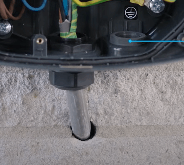

Weet iemand waar ik Alfen Eve onderdelen kan kopen.
Ik heb een site gevoden bij Alfen zelf maar wat ik zoek staat er niet bij.
Ik zoek dit zwarte ding voor een Alfen eve met vaste kabel.
Daar zit een mechaniek achter maar dat is niet nodig, enkel dat zwarte onderdeel.
Afbeeldingslocatie: https://tweakers.net/i/5IpTSD8hvJHcylPLhqM-YTucU_Y=/fit-in/4920x3264/filters:max_bytes(3145728):no_upscale():strip_icc():fill(white):strip_exif()/f/image/DNNeLDH6ZNfi5g93DHDRcg3I.jpg?f=user_large
En waar hoort volgens jullie de wartel van de laadkabel?
In het ene filmpje van Alfen zit hij binnen en bij de andere buiten

Lalalampje schreef op donderdag 24 oktober 2024 @ 20:48:
Je zoekt deze
https://knowledge.alfen.c...mmy+socket+for+Eve+Single
Maar inderdaad niet voor particulieren, dus je moet iemand in je dorp vinden die ARP is, die mogen bestellen.

DaRealRenzel schreef op woensdag 23 oktober 2024 @ 14:40:
Bij mij ligt de spanning snachts zo rond de 235V, en overdag komt die zelden onder de 245 V. Op zonnige dagen tikt die ook makkelijk de 250V aan. Auto laden (PHEV, dus 16A enkele fase) verlaagt de spanning op die fase met ongeveer 3 a 4 V.
En klopt, netbeheerders moeten wettelijk gezien de spanning op 10% plus of min van de 230 houden, echter daar waar er gewopon veel te veel vermogen teruggeleverd wordt, komt het ook voor dat de basisspanning boven de 230V wordt gezet, zodat een groot deel van de omvormers afschakelt als het geleverde vermogen te groot wortd voor de bekabeling in de wijk.want in NL MOET een omvormer afschakelen als die boven de 253V aan productiezijde dreigt te komen (ofwel ca. 250V op het net)
Er zijn diverse fora waar met mooie metingen dit fenomeen onderbouwd wordt, al zal de netbeheerder dat nooit toegeven natuurlijk. Naar een wijk waar van de ene op de andere dag de nachtelijke spanning met 5V omhoog gaat, gebeurt niet zomaar.
En ondanks dat het inderdaad een wettelijke verplichting is de spanning onder de 253V te houden, is zelfs de ACM niet bij machte om dit aan te pakken. Netbeheerders gooien het allemaal op overmacht, te weinig capaciteit enz enz. Natuurlijk kunnen ze niet overal waar een klacht komt ineens de straat open trekken voor nieuwe leidingen, maar in dit landje wordt het probleem gewoon op een ander bordje gedropt.
Ik zeg niet dat het niet waar is maar ik herken het niet iig. En snachts ineens 5V hoger, is dan de complete spanning er ook af geweest? Normaal moet de gehele trafo spanningsloos voordat je de uitgaande spanning kunt bijstellen met de trap stand op de trafo. Of het moet al een regelbare trafo zijn maar die hebben wij bijna niet staan. Het zou op hoger niveau aangepast kunnen zijn maar dat gebeurt dan eigenlijk weer niet door de netbeheerder distributie die bij je in de wijk ligt. Dat is dan weer de netbeheerder transport en een andere partij dan welke jij mee te maken hebt thuis. Wat ik zei er zijn vele factoren waar het om gaat en even roepen op basis van 5V meer in HomeAssistant is ook zowat weer niet helemaal eerlijk. Al ben ik met je eens dat het een meting is en bijzonder dat het ineens anders is. Ik zie mijn binnenkomende spanningen ook wel in HomeAssistant en die hangen doorgaans tussen 230 en 240 en toevallig is die ivm een klacht te hoge spanning een jaar terug ergens naar beneden bijgesteld. Maar wat ik eerder zei wordt dat idd niet meer gedaan om andere problemen te voorkomen.
Maar goed, denk verstandig om het hierbij te laten voordat we verzanden in een discussie welke vanuit frustratie zou kunnen komen waar geen einde aan komt en bovendien geen einde aan komt. Ik snap en hoor iig wel wat je zegt en zal de laatste zijn die zegt dat er niks aan de hand is. Feit is dat we ver achter de feiten aanlopen en we elke dag kunnen blijven hollen maar geen stap dichterbij komen, en dat is dan weer ervaring vanuit het veld.
Ik wil heus wel proberen vragen te beantwoorden maar dan maar niet hier aangezien het hier ergens anders over gaat.

f4stf0rw4rd schreef op zaterdag 12 oktober 2024 @ 15:49:
Ik ben bezig om een vaste kabel aan mijn Alfen Eve Single pro laadpaal te maken. Hiervoor moet ik de Type-2 plug loskoppelen zodat ik de kabel kan installeren. Maar weet iemand hoe ik de aardedraad (rood omcirkeld) los krijg? Daar moet volgens mij de aarde draad van de vaste kabel in.
Laat maar. Al gelukt :)
Ok, alles los gekregen en de vaste laadkabel aangesloten. Zie dat er stroom op het station staat en RFID tag wordt herkend. Alleen wanneer ik de kabel in de auto plug (Tesla model Y) gaat deze niet laden. Licht wordt ook niet blauw of groen.
Heb ik dit onderdeel nog nodig om de vaste kabel te laten werken?
heb je dat kabeltje al ergens kunnen bestellen ?
De webshop van Alfen vind je hier: https://shop.alfen.com/en maar is alleen voor zakelijke klanten, dus moet je een zakelijke account aanmaken.
Het onderdeel dat @Heinemancp hierboven noemde staat er helaas niet in momenteel.
Edit: screenshots worden onleesbaar verkleind hier, ik haal ze maar weg
Volgens mij kan je als particulier geen onderdelen kopen.
Het onderdeel wat je zoekt heet een Dummy socket en heeft dit artikel nummer (803873887-ICU), misschien dat je daar nog mee iets kan vinden.

  • stelling
  • Laatst online: 14-08 10:29
Ik krijg het zonneladen niet voor elkaar, zoals ik wil. Ik heb het volgende.
- Alfen Single S-line met een licentie voor ALB
- Een VW ID.3
- HomeWizard P1 gateway
- 4000WP aan zonnepanelen
In myEve heb ik het slim laden op 'Comfort' staan met als minimum 1.4. So far, so good. Maar de auto laad met 4.2kWh en zoveel leveren de pananen in mei/juni nog niet op. Volgens mij werken alle individuele onderdelen goed. Maar op de één of andere manier de combinatie. 4.2 is overigens wel lager dan voorheen, toen zat het meestal rond de 5.5kWh.
Iemand een suggestie waar ik naar kan kijken?
