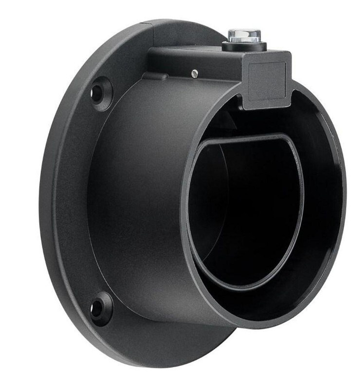

Een losse kabel kan je toch op net dezelfde wijze als een vaste laadkabel rond de laadpaal wikkelen?
Ik doel op het deel wat je in de wagen stopt, waar wij nu de kabel insteken na het laden is bij die laadpalen de socket, dan blijft de "kop" rondslingeren.
Enige voordeel lijkt me dat je de kabel makkelijker kan vervangen...
7600X3D - RTX 5080 | Kia EV6 long range rwd (MY24)
  • IvoB2
  • Registratie: April 2019
izzet3838 schreef op dinsdag 30 april 2024 @ 12:41:
Nee want die kop hangt gewoon aan het uiteinde van de laadkabel en zit daar aan vast.
En wanneer je die kop die normaal gezien aan de laadpoort van de EV gekoppeld wordt geborgen wil hebben dan kan je bij een losse laadkabel eveneens een kunststof borg monteren.
Eenmalige kostprijs een tien euro.
Afbeeldingslocatie: https://tweakers.net/i/u52tFQAkYh6xn2m97LwfL_uSyKk=/full-fit-in/4920x3264/filters:max_bytes(3145728):no_upscale():strip_icc():fill(white):strip_exif()/f/image/wd7sO2tfbZXIpiSOrSlv0lau.jpg?f=user_large
[ Voor 19% gewijzigd door IvoB2 op 30-04-2024 12:46 ]
