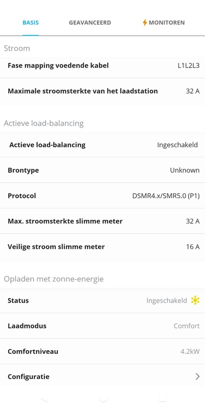

Nog eens getest, de nieuwe app overruled automatisch instellingen uit Ace of myEve.
Heb de Alfen ingesteld op 1 fase laden.
Situatie vóór, comfort staat duidelijk op 1,6 kW :
Afbeeldingslocatie: https://tweakers.net/i/k_4YzF0MIHsjGHDAm8HtHQk7quA=/x800/filters:strip_icc():strip_exif()/f/image/OKHk3s0avxb7Ztk6u5HvzuKQ.jpg?f=fotoalbum_large
View nieuwe app, ik heb niets gewijzigd. Min. level automatisch op 4,2 kW en kan niet lager :
Afbeeldingslocatie: https://tweakers.net/i/UDHkzhcr387a7S8KkMytyBGzIws=/x800/filters:strip_exif()/f/image/COtn6CIYjNzRjbOSxIzEHVX5.png?f=fotoalbum_large
Hierna openen myEve. Comfort min. level staat plots op 4,2 kW :
Afbeeldingslocatie: https://tweakers.net/i/YStP83J9SHV5cvK-mMGfYyynGvA=/x800/filters:strip_icc():strip_exif()/f/image/ekm0mbziCTDE07JnPKee1bLb.jpg?f=fotoalbum_large
Of wat doe ik verkeerd?
[ Voor 13% gewijzigd door dmod op 26-04-2024 07:54 ]

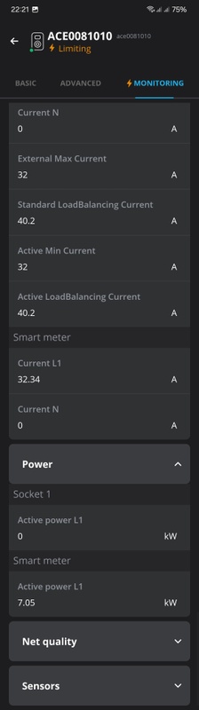

  • izzet3838
  • Laatst online: 25-09 16:38
Afbeeldingslocatie: https://tweakers.net/i/fWyjILm5m3iPNfFcMkS9vvbQbyo=/x800/filters:strip_icc():strip_exif()/f/image/8s9effgwUCxdeh3h5K1SeyIB.jpg?f=fotoalbum_large
Kan iemand mij uitleggen waarom de laadsnelheid rond de 6.5kw blijft hangen?
Hij zou in princiepe 1x32a moeten kunnen doen, de hoofdzekering is 40a en dat is ook ingesteld in de loadbalancing.

Wellicht is die 6.5 kw je SafeCurrent, de stroom die je veiligheidshalve krijgt wanneer loadbalancing geen signaal vanaf de P1 poort krijgt..of reduceert je kia de stroom.
  • izzet3838
Poelruitje schreef op vrijdag 26 april 2024 @ 22:45:
hij leest de current uit op de screenshot en solar werkte vandaag ook dus dat zal het niet zijn...
De Kia moet ik nakijken, maar ik heb paar dagen terug ook buiten met 11kw geladen, dus weet niet of dat het probleem gaat zijn.

  • dmod
  • Laatst online: 13-10-2025
Zal de vraag anders stellen, waarom kan ik in de nieuwe app min. comfort level niet lager instellen dan 4,2 kW terwijl dit in de myEve of Ace wel kan ?
Alfen is 1 fase ingesteld.

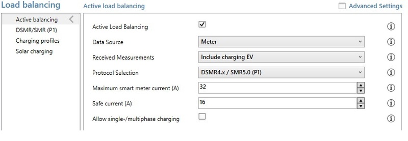

  • IvoB2
  • Registratie: April 2019
Voor je de loadbalancing uitzet zou ik toch eerst eens checken wat het verbruik van de rest van je woning is terwijl je aan het laden bent.

  • IvoB2
izzet3838 schreef op zaterdag 27 april 2024 @ 15:26:
Normaal heb ik nog wat over hoor, is eerder om kort te testen, daarna zet ik het spwieso weer aan.
Hoeveel volt levert je netspanning op het ogenblik dat je laadt?
(Niet dat ik echt denk dat die zo laag is dat je op 32A maar 6,5 kW zou leveren maar we zijn bezig met allemogelijkheden uit te sluiten.)
Je bent de EV6 ook vanuit een eenfase leferpunt (1x32A) naar een interne 2 fase aan het laden (2x16A). Misschien zit er verlies op de interne combinatie van 2 fases of zit er intern op de EV6 een max. waarde wanneer slechts 2 fases gebruikt worden (2x14A ipv 2x16A)?
Ik heb een 1F32A Alfen laadpaal en een 1F32A interne omvormer in de e-Niro.
Op max vermogen haalt die ook maar max. 6.9 tot 7 kW. Dat is dus 29A ipv 32A (het net levert hier op zonnige dagen doorgaans 240 ipv 230V).
[ Voor 36% gewijzigd door IvoB2 op 27-04-2024 16:48 ]
Wonend in Vlaanderen (BE)

  • izzet3838
IvoB2 schreef op zaterdag 27 april 2024 @ 16:39:
Geen idee, hoe kan ik het voltage makkelijk nakijken?
7600X3D - RTX 5080 | Kia EV6 long range rwd (MY24)
  • IvoB2
Tja, ik ken je huis niet.
Ik heb een volt en amperemeter op mijn systeem.
Geen display op de omvormer van PV gekoppeld aan het net?
[ Voor 28% gewijzigd door IvoB2 op 27-04-2024 17:41 ]

  • Smekke
  • Laatst online: 26-09 12:47
dmod schreef op zaterdag 27 april 2024 @ 08:23:
Bij mij juist hetzelfde. De nieuwe app past alleen de instellingen toe op de 3 fasen blijkbaar.
Als je bvb de power instelt op het minimum van 4.2kW en ik plug de enkelfasige Phev in dan laad deze maar op 1x6a=1.4kW
En de andere auto laad dan wel op 3x6a=4kW
Hopelijk komt er nog een update voor.
  • dmod
Smekke schreef op zaterdag 27 april 2024 @ 20:50:
Intussen nog andere getuigenissen gezien met hetzelfde probleem. Is dus een bug en hierdoor voor mij onbruikbaar.
Best bug melden via de app, kwestie van aandacht te trekken.

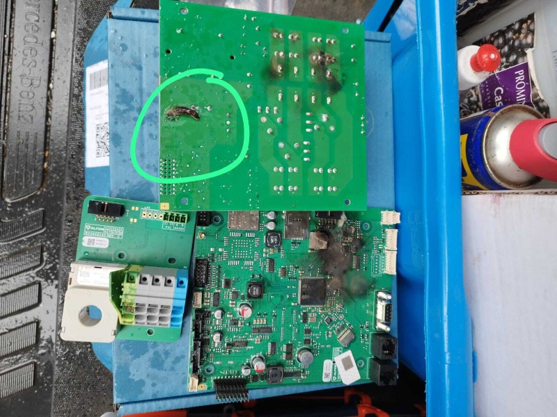

Hi, vandaag klapte 1 fase er bij mij uit. (3 fase aansluiting thuis)
Na check in meterkast bleek het niet de vaatwasser, Quooker of iets in slaapkamers boven. Toen ik de automaat van mijn Alfen S Line weer aanzetten knalde dezelfde fase er weer uit..
Heb Alfen S line nu 8 maanden naar tevredenheid in gebruik (prive bezit) en dit is niet eerder gebeurd.
Iemand een idee?
Eerste gedachte was regen/vocht..
Laat de automaat nu uit, en morgen leverancier &installateur bellen. Hopelijk snelle service mogelijk want moet wel kunnen laden.

kaneda_14 schreef op zondag 28 april 2024 @ 23:22:
Iemand een idee?

  • Daveth
  • Registratie: November 2014
  • Laatst online: 26-09 13:10
Iemand een idee?
Bijna altijd is de lader dan niet goed dicht gemaakt (dicht gekit) door de installateur en zit er iets van een slak aan de achterkant van de printplaten en zijn er onderdelen kapot.
Ook goed checken of de wartels en de dopjes waar de signaal kabels doorheen lopen goed afsluiten.
Ik zie dit bijna wekelijks voorkomen.
Check alle printplaten aan de onderkant of bel Alfen zodat er een montuer langs komt.Afbeeldingslocatie: https://tweakers.net/i/B6L9qeFGC2Nk7MooWDsAkNoXka0=/800x/filters:strip_icc():strip_exif()/f/image/GMDGQ9nse1eZY4Nt16LwfjRt.jpg?f=fotoalbum_large

  • kisik
  • Laatst online: 21-09 21:03
Iemand een idee?
yup. Ook zoiets gehad. 2 vd 3 fasen eruit en ook de laadpaalgroep tijdens afwezigheid. Bleek vocht in de laadpaal te zitten, waardoor kortsluiting. Was na 1,5 jaar. Installateur gebeld en toen bleek er een rubber afdichtingsring bij de installatie vergeten te zijn. Op kosten vd installateur een nieuw binnenwerk gehad. De buitenste rubberring was er wel, de binnenste niet bij de initiële installatie (ik heb dus een vast kabel). Ik heb bij mij ook de verbrande printplaat gezien en dat zou ook best een slakje kunnen zijn geweest. Zeker als ze jong zijn glibberen ze door het kleinste gaatje naar binnen.
Het duurde bij mij wel 2,5 week voordat ze kwamen, dus wel een paar keer duur elders moeten laden! Aan de telefoon probeerden ze ook nog de schuld op mij af te schuiven dat ik in de meterkast gerommeld zou hebben.

  • dmod
Kan iemand mij uitleggen waarom Alfen momenteel blijft hangen op 2,5kW (solar), terwijl er ruimschoots overschot PV productie is.
Hier mijn settings. Is ingesteld op 1 fase laden, en geen beperking ingesteld in auto (iX3).

  • de Peer
  • Laatst online: 20:49
de Peer
under peer review
dmod schreef op maandag 29 april 2024 @ 12:49:
je kunt het zelf het beste aflezen, aan de meldingen in de log. Daar staat meestal de reden van de beperking.

  • dmod

dit zegt de log

  • dmod

  • dmod
de Peer schreef op maandag 29 april 2024 @ 13:17:
Hmm oke.
Zie ook deze post:
NtotheO in "[Alfen Laadpaal] Ervaringen & Discussie"
misschien heeft dat er iets mee te maken? Want de log geeft aan dat je charging profile de beperkende factor is.
Heb het gevonden. Het is die verdomde nieuwe app. Ik had daar max vermogen op 7,4 gezet, maar die denkt nog altijd in 3 fasen en mijn Alfen is ingesteld op 1 fase, vandaar dus 2,5 (+/- 10A)

Daveth schreef op maandag 29 april 2024 @ 08:24:
Check alle printplaten aan de onderkant of bel Alfen zodat er een montuer langs komt.[Afbeelding]
Dank voor de reacties!
Installateur komt binnenkort, wegens schoolvakantie even onduidelijk nog wanneer.
Ik zal letten op de rubber ringen, wartels etc.
Zou je kunnen toelichten hoe/wat waar te kitten? Kan de kap er dan nog wel af?
Ik heb de Alfen aan de wand, met vaste kabel.

Het zijn vooral de 4 gaten waar deze opgehangen word, vaak worden niet alle 4 de punten gebruikt en dan blijven de gaten in de achterkant van de kast open.
Wartels die niet goed afsluiten en de 2 afdekrubbers waar de signaal kabels doorheen gaan, deze punten moet je bekijken en als het nodig is dicht kitten.
