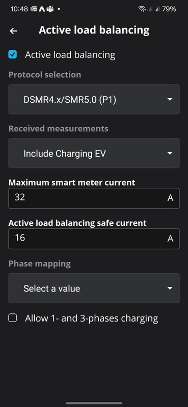

Is net ook gelinkt aan de backoffice, nog 2 vraagjes:
Is het normaal dat source type op unknown staat?
Afbeeldingslocatie: https://tweakers.net/i/PIHPrpSETmqwc8U5xWKXcROu1T4=/x800/filters:strip_icc():strip_exif()/f/image/LJDhAD7shFmswsk8lwMI3m5i.jpg?f=fotoalbum_large
Betekent dit dat mijn piekverbruik van heel het huis nooit boven de 32a gaat?
Afbeeldingslocatie: https://tweakers.net/i/ZXJKA4aaJVh13KrleqLr9kHcUbA=/x800/filters:strip_icc():strip_exif()/f/image/6c77lnJh1r5FXRx4g1oMhzAk.jpg?f=fotoalbum_large

izzet3838 schreef op maandag 25 maart 2024 @ 10:49:
Source staat bij mij ook op unknown. Geen probleem.
Andere instellingen ook even vergeleken:
Welke aansluiting heb je en komen de instellingen overeen met je aansluiting?
Ik heb 3x25A en dus staat mijn smart meter max current op 25A. Safe current staat bij mij op 6A. Phase mapping staat op L1L2L3. (ik weet niet wat dat laatste doet)
Nee. LB kan niet voorspellen en reageert dus op een overschreiding van de 32A. In jouw geval zullen er dus alleen korte pieken boven de 32A zijn. En dat is prima.
Daarnaast kunnen andere apparaten er natuurlijk alsnog voor zorgen dat je over de 32A heen gaat. De LB van de alfen heeft alleen invloed op je laadpaal.

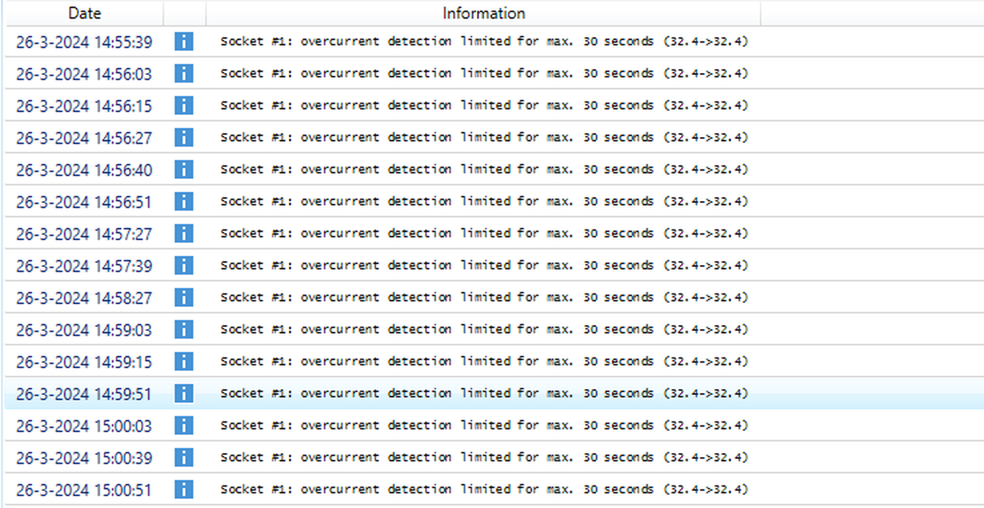

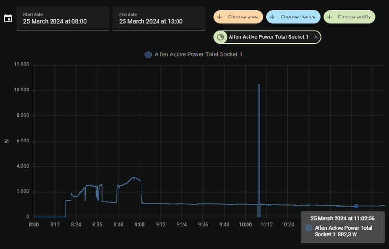

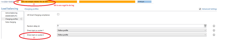

Heeft iemand ook dat de laadpaal soms wel correct PV vermogen verbruikt via "Comfort" laden en dan later blijft steken op het ingestelde Comfort-level of zelfs daaronder? Ik heb de paal op die modus staan met 1400W als minimum maar de paal lijkt alles daarboven te negeren.
Vanochtend in de zon een sessie gestart en kort aan het begin werkte het goed en schaalde de paal op naar 2500W laadvermogen. Maar na een tijdje stopt de paal daar gewoon mee en begint het vermogen zelfs tot diep onder de ingestelde 1400W te dalen.
Afbeeldingslocatie: https://tweakers.net/i/SwH38kj6ZgxTcVyM6y9795FUobE=/800x/filters:strip_exif()/f/image/uYzudEP6l2AZ9IPrPlegoaJ8.png?f=fotoalbum_large
Let niet op de korte piek, ik zette tijdelijk Solar Boost aan in de hoop dat dat het systeem een schop zou geven. Je ziet dat de paal niet eens met 1400W laadt maar echt flink daaronder met 800W.
De paal ziet het teruggeleverde vermogen wel degelijk overigens, als ik via HA de verschillende sensoren uitlees:
Afbeeldingslocatie: https://tweakers.net/i/kD9Wh_stjBDA10s0xNFAzaOu5-g=/800x/filters:strip_exif()/f/image/KVcwPHZ2JEto3hqQbKPl6D8L.png?f=fotoalbum_large
Blauwe lijn is ff voor de duidelijkheid de 0-lijn, alles daaronder is teruglevering. Veelal in de regio -1500 tot -2500 watt wat dus nog teruggeleverd wordt, ondanks het laden via de paal.
Dus ik begrijp niet waarom de paal het vermogen niet opneemt? Afgelopen zaterdag deed de paal dit wel gewoon correct maar nu ineens niet meer :?
Ik zie in de logs vanuit ACE ook duidelijk een verschil; als het werkt zie ik veel entries staan als:
2024-03-25T07:56:20.882Z:INFO:taskMain.c:6159:Socket #1: Active current 14.6->14.7 due to current limit: Solar-charging
2024-03-25T07:56:42.890Z:INFO:taskMain.c:6159:Socket #1: Active current 14.7->13.8 due to current limit: Solar-charging
2024-03-25T07:56:42.902Z:INFO:taskMain.c:5762:Socket #1: overcurrent detection limited for max. 30 seconds (24.5->23.0)
2024-03-25T07:56:42.925Z:INFO:taskMaster.c:4404:Socket #1: state led   : CHARGING_SOLAR_CHARGING_PARTIAL
2024-03-25T07:56:43.492Z:INFO:taskMain.c:6555:Socket #1: PWM DC 23.0% (13.8 A)
2024-03-25T07:56:47.890Z:INFO:taskMain.c:6159:Socket #1: Active current 13.8->14.7 due to current limit: Solar-charging
2024-03-25T07:56:47.925Z:INFO:taskMaster.c:4404:Socket #1: state led   : CHARGING_SOLAR_CHARGING_FULL
2024-03-25T07:56:48.531Z:INFO:taskMain.c:6555:Socket #1: PWM DC 24.5% (14.7 A)
2024-03-25T07:56:52.886Z:INFO:taskMain.c:5762:Socket #1: overcurrent detection limited for max. 30 seconds (24.5->24.4)
2024-03-25T07:57:12.910Z:INFO:taskMain.c:5762:Socket #1: overcurrent detection limited for max. 30 seconds (24.4->24.3)
2024-03-25T07:57:22.925Z:INFO:taskMain.c:6159:Socket #1: Active current 14.6->14.6 due to current limit: Solar-charging
Maar de "Overcurrent + solar-charging" entries zijn op een gegeven moment gewoon verdwenen, terwijl ik dus wel entries zie als:
2024-03-25T09:48:07.464Z:INFO:taskMaster.c:4404:Socket #1: state led   : CHARGING_SOLAR_CHARGING_PARTIAL
2024-03-25T09:48:19.464Z:INFO:taskMaster.c:4404:Socket #1: state led   : LOADBALANCING_LIMITED
2024-03-25T09:48:25.464Z:INFO:taskMaster.c:4404:Socket #1: state led   : CHARGING_SOLAR_CHARGING_PARTIAL
2024-03-25T09:48:47.460Z:INFO:taskMaster.c:4404:Socket #1: state led   : LOADBALANCING_LIMITED
2024-03-25T09:49:04.511Z:INFO:taskMaster.c:4404:Socket #1: state led   : CHARGING_SOLAR_CHARGING_PARTIAL
2024-03-25T09:49:16.511Z:INFO:taskMaster.c:4404:Socket #1: state led   : CHARGING_SOLAR_CHARGING_FULL
Uiteraard nadat ik dit plaatste bedacht ik me nog een andere manier om het systeem een schop te geven. Ik heb het Comfort-level van 1400W verhoogd naar 2500W toen begon de paal ineens wel sneller te laden. Vervolgens weer teruggezet naar 1400W en daarna blijft hij nog steeds alle PV vermogen afnemen. Dus dat lijkt een goede manier te zijn om het systeem wakker te maken. Maar het is wel stom dat het nodig is.
[ Voor 4% gewijzigd door Cloud op 25-03-2024 11:34 ]

de Peer schreef op maandag 25 maart 2024 @ 11:21:
Duidelijk, ik heb thuis 40a, dus als die nooit fel boven de 32a gaat is dat goed, bedankt!

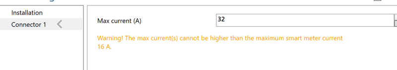

izzet3838 schreef op maandag 25 maart 2024 @ 11:53:
Stel ik stel de lb in op 20a, en mijn zonnepanelen leveren 15a, gaat de lader dan wel gewoon naar de max current(32a)?
jammer genoeg gaat de laadpaal niet toelaten dat de ingestelde connector waarde hoger is dan de ingestelde smart meter waarde. Anders zou het gewoon zo werken.
Hier stuur ik de paal ook aan via home assistant een modbus en kan de paal toch 32A laden ondanks dat de smart meter max 25A mag hebben.

Nieuwe update geïnstalleerd en aan het testen. Sinds nieuwe update wel hele log vol met dit.
Wat betekent dat nou echt? Nog nooit een volledig duidelijk antwoord op gekregen.
Afbeeldingslocatie: https://tweakers.net/i/29KDtulJ2E_q8RHrLiwNntLV-Fc=/full-fit-in/4000x4000/filters:no_upscale():fill(white):strip_exif()/f/image/97MeS0xNVDQT0dGjtvO20iRN.png?f=user_large
Afbeeldingslocatie: https://tweakers.net/i/s8xi382ZheBavbVdDebPZ-MkIrw=/full-fit-in/4000x4000/filters:no_upscale():fill(white):strip_exif()/f/image/mj29vChQnlZDeqRCyN750LGR.png?f=user_large
23x 405WP + Enphase IQ7+ SW 45graden - Alfen Eve Single Pro 22KW - 3MXM68N + FTXA25AW + FTX35AW + FTXA50AW - Remeha Avanta 28C, vloer = bijverwarming en radiatoren + Brink Excellent 300 WTW PVOutput

2024-03-27T14:41:45.781Z:COM:ocpp_rpc.c:681:-> [2,"13","StartTransaction",{"timestamp":"2024-03-27T14:41:43Z","connectorId":
2024-03-27T14:41:45.781Z:COM:ocpp_rpc.c:681:1,"meterStart":6044412,"idTag":"xxxxxxxxx"}]
2024-03-27T14:41:46.562Z:INFO:taskMain.c:6618:Socket #1: CPhigh 5.8 V
2024-03-27T14:41:46.671Z:INFO:taskMain.c:1431:Socket #1: main state: CHARGING_POWER_ON, CP: 5.8/-11.2, tag: xxxxxxxxx
2024-03-27T14:41:46.746Z:COM:ocpp_rpc.c:1135:<- [3,"13",{"idTagInfo":{"status":"Accepted","expiryDate":"2024-04-03T14:41:00Z"
2024-03-27T14:41:46.746Z:COM:ocpp_rpc.c:1135:,"parentIdTag":""},"transactionId":23365001}]
2024-03-27T14:41:46.769Z:INFO:db_transaction.c:16:Updated TransactionStart for socket 1 at 0x0007aa22 (ts: 2024-03-27 14:41:43)
2024-03-27T14:41:46.796Z:USER:tag.c:1830:Tag xxxxxxxxx is authorised by server, white list updated
2024-03-27T14:41:46.808Z:COM:ocpp_rpc.c:681:-> [2,"14","StatusNotification",{"connectorId":1,"errorCode":"NoError","status":
2024-03-27T14:41:46.808Z:COM:ocpp_rpc.c:681:"Charging"}]
2024-03-27T14:41:46.835Z:COM:ocpp_rpc.c:1135:<- [3,"14",{}]
2024-03-27T14:41:49.300Z:COM:ocpp_rpc.c:681:-> [2,"15","MeterValues",{"connectorId":1,"meterValue":[{"timestamp":"2024-03-27
2024-03-27T14:41:49.300Z:COM:ocpp_rpc.c:681:T14:41:43Z","sampledValue":[{"value":"6044.412","context":"Transaction.Begin","u
2024-03-27T14:41:49.300Z:COM:ocpp_rpc.c:681:nit":"kWh"}]}]}]
2024-03-27T14:41:49.347Z:COM:ocpp_rpc.c:1135:<- [3,"15",{}]
2024-03-27T14:41:51.929Z:COM:ocpp_rpc.c:681:-> [2,"16","MeterValues",{"connectorId":1,"meterValue":[{"timestamp":"2024-03-27
2024-03-27T14:41:51.929Z:COM:ocpp_rpc.c:681:T14:41:44Z","sampledValue":[{"value":"6044.412","context":"Sample.Periodic","mea
2024-03-27T14:41:51.929Z:COM:ocpp_rpc.c:681:surand":"Energy.Active.Import.Register","location":"Outlet","unit":"kWh"}]}]}]
2024-03-27T14:41:51.968Z:COM:ocpp_rpc.c:1135:<- [3,"16",{}]
2024-03-27T14:42:15.722Z:USER:taskMaster.c:6147:Socket #1: L1N=238.5V L2N=238.3V L3N=238.6V L1L2=n/a L2L3=n/a L3L1=n/a
2024-03-27T14:42:15.734Z:USER:taskMaster.c:6183:Socket #1: I1=15.2A I2=14.7A I3=15.0A P=10.5kW Idc=0.0mA
2024-03-27T14:42:33.480Z:SECURITY:web_functionalit:58:Changed '3280_01' from 0 => 1
2024-03-27T14:42:33.519Z:INFO:solCharLib.c:921:Switching state: STATE OFF to STATE 1 PHASE
2024-03-27T14:42:33.527Z:INFO:taskMain.c:7144:Socket #1: #phases is 1 by: Solar-charging
2024-03-27T14:42:33.535Z:INFO:taskMain.c:6223:Socket #1: Active current 16.0->6.0 due to current limit: Solar-charging
2024-03-27T14:42:33.550Z:INFO:taskMain.c:5834:Socket #1: overcurrent detection limited for max. 30 seconds (26.6->10.0)
2024-03-27T14:42:33.566Z:INFO:taskMaster.c:4374:Socket #1: state main : CHARGING_POWER_OFF_PHASE_CHANGE
2024-03-27T14:42:33.578Z:INFO:taskMaster.c:4393:Socket #1: state Mode-3: STATE_C1
2024-03-27T14:42:33.585Z:INFO:taskMaster.c:4400:Socket #1: state led : CHARGING_PREPARING
2024-03-27T14:42:33.597Z:COM:ocpp_rpc.c:681:-> [2,"17","StatusNotification",{"connectorId":1,"errorCode":"NoError","status":
2024-03-27T14:42:33.597Z:COM:ocpp_rpc.c:681:"SuspendedEVSE"}]
2024-03-27T14:42:33.636Z:COM:ocpp_rpc.c:1135:<- [3,"17",{}]
2024-03-27T14:42:33.667Z:INFO:taskMaster.c:4374:Socket #1: state main : CHARGING_PRE_POWER_OFF
2024-03-27T14:42:33.679Z:INFO:taskMaster.c:4386:Socket #1: state power : POWER_MAIN_OFF_BYPASS_OFF
2024-03-27T14:42:33.687Z:INFO:taskMaster.c:4393:Socket #1: state Mode-3: STATE_B1
2024-03-27T14:42:34.183Z:INFO:taskMain.c:6618:Socket #1: CPhigh 8.8 V
2024-03-27T14:42:34.191Z:INFO:taskMain.c:6623:Socket #1: CPlow 8.8 V
2024-03-27T14:42:34.199Z:INFO:taskMain.c:6634:Socket #1: PWM DC 10.0% (6.0 A)
2024-03-27T14:42:34.218Z:INFO:taskMaster.c:4374:Socket #1: state main : CHARGING_POWER_OFF
2024-03-27T14:42:34.226Z:INFO:taskMaster.c:4400:Socket #1: state led : WAIT_FOR_EVCONNECT
2024-03-27T14:42:34.464Z:INFO:taskCANopen.c:1065:Persistent memory hash changed
2024-03-27T14:42:34.906Z:INFO:taskCANopen.c:1767:Updated object 0x3280, 9 bytes
2024-03-27T14:42:35.285Z:INFO:taskMain.c:1431:Socket #1: main state: CHARGING_POWER_OFF, CP: 8.8/8.8, tag: xxxxxxxxx
2024-03-27T14:42:35.484Z:SECURITY:web_functionalit:64:Changed '2187_00' from 1711550197054 => 1711550555741
2024-03-27T14:42:35.730Z:INFO:taskCANopen.c:1767:Updated object 0x2187, 8 bytes
2024-03-27T14:42:37.476Z:INFO:taskCANopen.c:1065:Persistent memory hash changed
2024-03-27T14:42:38.667Z:INFO:taskMaster.c:4393:Socket #1: state Mode-3: STATE_B2
2024-03-27T14:42:39.324Z:INFO:taskMain.c:6623:Socket #1: CPlow -11.2 V
2024-03-27T14:42:40.167Z:INFO:taskMaster.c:4374:Socket #1: state main : CHARGING_POWER_ON
2024-03-27T14:42:40.175Z:INFO:taskMaster.c:6101:Start logging meter values @30s.
2024-03-27T14:42:40.183Z:USER:taskMaster.c:6147:Socket #1: L1N=240.5V L2N=240.3V L3N=241.0V L1L2=n/a L2L3=n/a L3L1=n/a
2024-03-27T14:42:40.195Z:USER:taskMaster.c:6183:Socket #1: I1=0.0A I2=0.0A I3=0.0A P=0.0kW Idc=0.0mA
2024-03-27T14:42:40.207Z:INFO:taskMaster.c:4386:Socket #1: state power : POWER_MAIN_ON_BYPASS_ON
2024-03-27T14:42:40.218Z:INFO:taskMaster.c:4393:Socket #1: state Mode-3: STATE_C2
2024-03-27T14:42:40.226Z:INFO:taskMaster.c:4400:Socket #1: state led : LOADBALANCING_LIMITED

2024-03-28T12:37:47.753Z:INFO:active_lb.c:308:SMt:(-6.0 -8.0 -9.0)A Free:(30.0 32.0 33.0)A ALB:(30.0 32.0 33.0)A
2024-03-28T12:38:13.847Z:COM:ocpp_rpc.c:681:-> [2,"167","Heartbeat",{}]
2024-03-28T12:38:13.871Z:COM:ocpp_rpc.c:1135:<- [3,"167",{"currentTime":"2024-03-28T12:38:14.023Z"}]
2024-03-28T12:38:24.812Z:INFO:solCharLib.c:921:Switching state: STATE 3 PHASE to STATE 3 PHASE LOW
2024-03-28T12:38:30.812Z:INFO:solCharLib.c:921:Switching state: STATE 3 PHASE LOW to STATE 3 PHASE
2024-03-28T12:38:45.808Z:INFO:solCharLib.c:921:Switching state: STATE 3 PHASE to STATE 3 PHASE LOW
2024-03-28T12:39:20.804Z:INFO:solCharLib.c:921:Switching state: STATE 3 PHASE LOW to STATE 3 PHASE
2024-03-28T12:40:05.796Z:INFO:solCharLib.c:921:Switching state: STATE 3 PHASE to STATE 3 PHASE LOW
2024-03-28T12:41:05.785Z:INFO:solCharLib.c:921:Switching state: STATE 3 PHASE LOW to STATE 1 PHASE
2024-03-28T12:41:05.804Z:INFO:taskMain.c:7144:Socket #1: #phases is 1 by: Solar-charging
2024-03-28T12:42:10.773Z:INFO:solCharLib.c:921:Switching state: STATE 1 PHASE to STATE 1 PHASE HIGH
2024-03-28T12:42:21.773Z:INFO:solCharLib.c:921:Switching state: STATE 1 PHASE HIGH to STATE 1 PHASE
2024-03-28T12:45:02.746Z:INFO:solCharLib.c:921:Switching state: STATE 1 PHASE to STATE 1 PHASE HIGH
2024-03-28T12:45:08.746Z:INFO:solCharLib.c:921:Switching state: STATE 1 PHASE HIGH to STATE 1 PHASE
2024-03-28T12:47:34.019Z:USER:taskMaster.c:6147:Socket #1: L1N=241.2V L2N=239.8V L3N=240.4V L1L2=n/a L2L3=n/a L3L1=n/a
2024-03-28T12:47:47.769Z:INFO:active_lb.c:308:SMt:(0.0 -2.0 -2.0)A Free:(24.0 26.0 26.0)A ALB:(24.0 26.0 26.0)A
2024-03-28T12:49:53.972Z:INFO:taskMain.c:6223:Socket #1: Active current 0.0->6.0 due to current limit: Solar-charging
2024-03-28T12:49:54.046Z:INFO:taskMaster.c:4374:Socket #1: state main : CABLE_CONNECTED
2024-03-28T12:49:54.054Z:INFO:taskMaster.c:4393:Socket #1: state Mode-3: STATE_A
2024-03-28T12:49:54.066Z:INFO:taskMaster.c:4400:Socket #1: state led : CABLE_CONNECTED
2024-03-28T12:49:54.074Z:COM:ocpp_rpc.c:681:-> [2,"168","StatusNotification",{"connectorId":1,"errorCode":"NoError","status"

2024-03-28T12:52:25.687Z:INFO:taskMain.c:6223: ChargingProfile
2024-03-28T12:52:25.718Z:INFO:taskMaster.c:4400:Socket #1: state led : CHARGING_SOLAR_CHARGING_FULL
2024-03-28T12:52:25.777Z:INFO:taskMain.c:6634:Socket #1: PWM DC 26.6% (16.0 A)
2024-03-28T12:52:30.718Z:INFO:solCharLib.c:921:Switching state: STATE 1 PHASE HIGH to STATE 1 PHASE
2024-03-28T12:52:30.738Z:INFO:taskMain.c:6223:Socket #1: Active current 16.0->15.1 due to current limit: Solar-charging
2024-03-28T12:52:30.750Z:INFO:taskMain.c:5834:Socket #1: overcurrent detection limited for max. 30 seconds (26.6->25.1)
2024-03-28T12:52:30.769Z:INFO:taskMaster.c:4400:Socket #1: state led : CHARGING_SOLAR_CHARGING_PARTIAL
2024-03-28T12:52:30.828Z:INFO:taskMain.c:6634:Socket #1: PWM DC 25.1% (15.1 A)
2024-03-28T12:52:36.468Z:USER:taskMaster.c:6147:Socket #1: L1N=239.5V L2N=242.6V L3N=243.3V L1L2=n/a L2L3=n/a L3L1=n/a
2024-03-28T12:52:36.480Z:USER:taskMaster.c:6183:Socket #1: I1=15.0A I2=0.0A I3=0.0A P=3.6kW Idc=0.0mA
2024-03-28T12:52:36.726Z:INFO:taskMain.c:6223:Socket #1: Active current 15.1->10.6 due to current limit: Solar-charging
2024-03-28T12:52:36.738Z:INFO:taskMain.c:5834:Socket #1: overcurrent detection limited for max. 30 seconds (25.1->17.6)
2024-03-28T12:52:36.886Z:INFO:taskMain.c:6634:Socket #1: PWM DC 17.6% (10.6 A)
2024-03-28T12:52:40.769Z:USER:taskMaster.c:6045:Temperature: 26.1 C
2024-03-28T12:52:41.726Z:INFO:taskMain.c:6223:Socket #1: Active current 10.6->8.1 due to current limit: Solar-charging
2024-03-28T12:52:41.738Z:INFO:taskMain.c:5834:Socket #1: overcurrent detection limited for max. 30 seconds (17.6->13.4)
2024-03-28T12:52:41.933Z:INFO:taskMain.c:6634:Socket #1: PWM DC 13.4% (8.0 A)
2024-03-28T12:52:47.722Z:INFO:taskMain.c:6223:Socket #1: Active current 8.1->6.7 due to current limit: Solar-charging
2024-03-28T12:52:47.734Z:INFO:taskMain.c:5834:Socket #1: overcurrent detection limited for max. 30 seconds (13.4->11.1)
2024-03-28T12:52:47.992Z:INFO:taskMain.c:6634:Socket #1: PWM DC 11.1% (6.7 A)
2024-03-28T12:52:52.722Z:INFO:taskMain.c:6223:Socket #1: Active current 6.7->6.0 due to current limit: Solar-charging
2024-03-28T12:52:52.734Z:INFO:taskMain.c:5834:Socket #1: overcurrent detection limited for max. 30 seconds (11.1->10.0)
2024-03-28T12:52:53.042Z:INFO:taskMain.c:6634:Socket #1: PWM DC 10.0% (6.0 A)
2024-03-28T12:53:06.464Z:USER:taskMaster.c:6147:Socket #1: L1N=242.5V L2N=242.6V L3N=243.4V L1L2=n/a L2L3=n/a L3L1=n/a
2024-03-28T12:53:06.476Z:USER:taskMaster.c:6183:Socket #1: I1=6.1A I2=0.0A I3=0.0A P=1.3kW Idc=0.0mA
2024-03-28T12:53:13.761Z:INFO:taskMaster.c:4400:Socket #1: state led : CHARGING_SOLAR_CHARGING_FULL
2024-03-28T12:53:35.664Z:INFO:taskMain.c:6223:Socket #1: Active current 6.1->6.1 due to current limit: Solar-charging
2024-03-28T12:53:36.457Z:USER:taskMaster.c:6147:Socket #1: L1N=242.7V L2N=242.8V L3N=242.8V L1L2=n/a L2L3=n/a L3L1=n/a
2024-03-28T12:53:36.472Z:USER:taskMaster.c:6183:Socket #1: I1=6.2A I2=0.0A I3=0.0A P=1.3kW Idc=0.0mA
2024-03-28T12:53:40.714Z:INFO:taskMain.c:5834:Socket #1: overcurrent detection limited for max. 30 seconds (10.1->10.1)
2024-03-28T12:53:45.714Z:INFO:taskMain.c:5834:Socket #1: overcurrent detection limited for max. 30 seconds (10.1->10.0)
2024-03-28T12:53:50.714Z:INFO:taskMain.c:6223:Socket #1: Active current 6.0->6.0 due to current limit: Solar-charging
2024-03-28T12:53:50.726Z:INFO:taskMain.c:5834:Socket #1: overcurrent detection limited for max. 30 seconds (10.0->10.0)
2024-03-28T12:54:06.453Z:USER:taskMaster.c:6147:Socket #1: L1N=243.0V L2N=242.9V L3N=243.7V L1L2=n/a L2L3=n/a L3L1=n/a
2024-03-28T12:54:06.464Z:USER:taskMaster.c:6183:Socket #1: I1=6.2A I2=0.0A I3=0.0A P=1.3kW Idc=0.0mA
2024-03-28T12:54:36.449Z:USER:taskMaster.c:6147:Socket #1: L1N=243.5V L2N=243.2V L3N=244.1V L1L2=n/a L2L3=n/a L3L1=n/a
2024-03-28T12:54:36.460Z:USER:taskMaster.c:6183:Socket #1: I1=6.2A I2=0.0A I3=0.0A P=1.3kW Idc=0.0mA
2024-03-28T12:54:39.703Z:INFO:taskMain.c:5834:Socket #1: overcurrent detection limited for max. 30 seconds (10.1->10.0)
2024-03-28T12:55:06.445Z:USER:taskMaster.c:6147:Socket #1: L1N=243.9V L2N=243.8V L3N=244.6V L1L2=n/a L2L3=n/a L3L1=n/a
2024-03-28T12:55:06.457Z:USER:taskMaster.c:6183:Socket #1: I1=6.1A I2=0.0A I3=0.0A P=1.3kW Idc=0.0mA
2024-03-28T12:55:06.464Z:INFO:taskMaster.c:6089:Stop logging meter values @30s.
2024-03-28T12:56:04.691Z:INFO:taskMain.c:5834:Socket #1: overcurrent detection limited for max. 30 seconds (10.0->10.0)
2024-03-28T12:56:48.683Z:INFO:taskMain.c:5834:Socket #1: overcurrent detection limited for max. 30 seconds (10.0->10.0)
2024-03-28T12:57:04.679Z:INFO:taskMain.c:5834:Socket #1: overcurrent detection limited for max. 30 seconds (10.1->10.0)
2024-03-28T12:57:04.722Z:INFO:taskMaster.c:4400:Socket #1: state led : CHARGING_SOLAR_CHARGING_PARTIAL
2024-03-28T12:57:15.722Z:INFO:taskMaster.c:4400:Socket #1: state led : CHARGING_SOLAR_CHARGING_FULL
2024-03-28T12:57:36.675Z:INFO:taskMain.c:6223:Socket #1: Active current 6.1->6.4 due to current limit: Solar-charging
2024-03-28T12:57:41.675Z:INFO:taskMain.c:6223:Socket #1: Active current 6.4->6.6 due to current limit: Solar-charging
2024-03-28T12:57:46.671Z:INFO:taskMain.c:6223:Socket #1: Active current 6.6->6.7 due to current limit: Solar-charging
2024-03-28T12:57:47.667Z:INFO:active_lb.c:308:SMt:(5.0 -2.0 -3.0)A Free:(19.0 26.0 27.0)A ALB:(25.2 26.0 26.4)A
2024-03-28T12:57:51.671Z:INFO:taskMain.c:6223:Socket #1: Active current 6.7->6.9 due to current limit: Solar-charging
2024-03-28T12:57:56.671Z:INFO:taskMain.c:6223:Socket #1: Active current 6.9->7.1 due to current limit: Solar-charging
2024-03-28T12:58:07.667Z:INFO:taskMain.c:6223:Socket #1: Active current 7.1->7.2 due to current limit: Solar-charging
2024-03-28T12:58:12.667Z:INFO:taskMain.c:6223:Socket #1: Active current 7.2->7.5 due to current limit: Solar-charging
2024-03-28T12:58:17.667Z:INFO:taskMain.c:6223:Socket #1: Active current 7.5->7.8 due to current limit: Solar-charging
2024-03-28T12:58:23.667Z:INFO:taskMain.c:6223:Socket #1: Active current 7.8->11.0 due to current limit: Solar-charging
2024-03-28T12:58:24.265Z:INFO:taskMain.c:6634:Socket #1: PWM DC 18.4% (11.0 A)
2024-03-28T12:58:25.007Z:INFO:taskMaster.c:5362:Socket #1: next sample interval metervalue in 500 seconds
2024-03-28T12:58:28.199Z:COM:ocpp_rpc.c:681:-> [2,"174","MeterValues",{"connectorId":1,"meterValue":[{"timestamp":"2024-03-2
2024-03-28T12:58:28.199Z:COM:ocpp_rpc.c:681:8T12:58:26Z","sampledValue":[{"value":"6066.109","context":"Sample.Periodic","me
2024-03-28T12:58:28.199Z:COM:ocpp_rpc.c:681:asurand":"Energy.Active.Import.Register","location":"Outlet","unit":"kWh"}]}]}]
2024-03-28T12:58:28.238Z:COM:ocpp_rpc.c:1135:<- [3,"174",{}]
2024-03-28T12:58:29.660Z:INFO:solCharLib.c:921:Switching state: STATE 1 PHASE to STATE 1 PHASE HIGH
2024-03-28T12:58:29.675Z:INFO:taskMain.c:6223:Socket #1: Active current 11.0->16.0 due to current limit: Connector-MaxCurrent,
2024-03-28T12:58:29.675Z:INFO:taskMain.c:6223: ChargingProfile
2024-03-28T12:58:30.324Z:INFO:taskMain.c:6634:Socket #1: PWM DC 26.6% (16.0 A)
2024-03-28T12:58:53.031Z:INFO:taskWebServer.c:240:WebServer state AVAILABLE -> BUSY
2024-03-28T12:58:53.753Z:SECURITY:httpd_login.c:155:WebClient Post connected (account: admin)
2024-03-28T12:59:30.699Z:INFO:solCharLib.c:921:Switching state: STATE 1 PHASE HIGH to STATE 3 PHASE
2024-03-28T12:59:30.714Z:INFO:taskMain.c:7123:Socket #1: #phases is 3
2024-03-28T12:59:30.750Z:INFO:taskMaster.c:4374:Socket #1: state main : CHARGING_POWER_OFF_PHASE_CHANGE
2024-03-28T12:59:30.757Z:INFO:taskMaster.c:4393:Socket #1: state Mode-3: STATE_C1
2024-03-28T12:59:30.769Z:INFO:taskMaster.c:4400:Socket #1: state led : CHARGING_PREPARING
2024-03-28T12:59:30.777Z:COM:ocpp_rpc.c:681:-> [2,"175","StatusNotification",{"connectorId":1,"errorCode":"NoError","status"
2024-03-28T12:59:30.777Z:COM:ocpp_rpc.c:681::"SuspendedEVSE"}]
2024-03-28T12:59:30.816Z:COM:ocpp_rpc.c:1135:<- [3,"175",{}]
2024-03-28T12:59:30.847Z:INFO:taskMaster.c:4374:Socket #1: state main : CHARGING_PRE_POWER_OFF
2024-03-28T12:59:30.878Z:INFO:taskMaster.c:4386:Socket #1: state power : POWER_MAIN_OFF_BYPASS_OFF
2024-03-28T12:59:30.886Z:INFO:taskMaster.c:4393:Socket #1: state Mode-3: STATE_B1
2024-03-28T12:59:30.914Z:INFO:taskMain.c:6618:Socket #1: CPhigh 8.8 V
2024-03-28T12:59:30.921Z:INFO:taskMain.c:6623:Socket #1: CPlow 8.8 V
2024-03-28T12:59:31.398Z:INFO:taskMaster.c:4374:Socket #1: state main : CHARGING_POWER_OFF
2024-03-28T12:59:31.410Z:INFO:taskMaster.c:4400:Socket #1: state led : WAIT_FOR_EVCONNECT
2024-03-28T12:59:32.445Z:INFO:taskMain.c:1431:Socket #1: main state: CHARGING_POWER_OFF, CP: 8.8/8.8, tag: xxxxxxxxx
2024-03-28T12:59:35.703Z:INFO:taskMain.c:6223:Socket #1: Active current 16.0->6.0 due to current limit: Solar-charging
2024-03-28T12:59:35.847Z:INFO:taskMaster.c:4393:Socket #1: state Mode-3: STATE_B2
2024-03-28T12:59:36.484Z:INFO:taskMain.c:6623:Socket #1: CPlow -11.2 V
2024-03-28T12:59:36.492Z:INFO:taskMain.c:6634:Socket #1: PWM DC 10.0% (6.0 A)
2024-03-28T12:59:37.398Z:INFO:taskMaster.c:4374:Socket #1: state main : CHARGING_POWER_ON
2024-03-28T12:59:37.406Z:INFO:taskMaster.c:6101:Start logging meter values @30s.
2024-03-28T12:59:37.414Z:USER:taskMaster.c:6147:Socket #1: L1N=248.3V L2N=246.3V L3N=245.2V L1L2=n/a L2L3=n/a L3L1=n/a
2024-03-28T12:59:37.425Z:USER:taskMaster.c:6183:Socket #1: I1=0.0A I2=0.0A I3=0.0A P=0.0kW Idc=0.0mA
2024-03-28T12:59:37.437Z:INFO:taskMaster.c:4386:Socket #1: state power : POWER_MAIN_ON_BYPASS_ON
2024-03-28T12:59:37.449Z:INFO:taskMaster.c:4393:Socket #1: state Mode-3: STATE_C2
2024-03-28T12:59:37.457Z:INFO:taskMaster.c:4400:Socket #1: state led : CHARGING_SOLAR_CHARGING_FULL
2024-03-28T12:59:37.468Z:COM:ocpp_rpc.c:681:-> [2,"176","StatusNotification",{"connectorId":1,"errorCode":"NoError","status"
2024-03-28T12:59:37.468Z:COM:ocpp_rpc.c:681::"Charging"}]
2024-03-28T12:59:37.488Z:COM:ocpp_rpc.c:1135:<- [3,"176",{}]
2024-03-28T12:59:37.496Z:INFO:taskMain.c:6618:Socket #1: CPhigh 5.8 V
2024-03-28T12:59:38.382Z:INFO:taskMain.c:1431:Socket #1: main state: CHARGING_POWER_ON, CP: 5.8/-11.2, tag: xxxxxxxxx
2024-03-28T12:59:51.652Z:INFO:taskMain.c:6223:Socket #1: Active current 6.0->7.8 due to current limit: Solar-charging
2024-03-28T12:59:52.523Z:INFO:taskMain.c:6634:Socket #1: PWM DC 13.0% (7.8 A)
2024-03-28T12:59:56.699Z:INFO:taskMain.c:6223:Socket #1: Active current 7.8->8.7 due to current limit: Solar-charging
2024-03-28T12:59:57.570Z:INFO:taskMain.c:6634:Socket #1: PWM DC 14.5% (8.7 A)
2024-03-28T13:00:02.648Z:INFO:taskMain.c:6223:Socket #1: Active current 8.7->9.0 due to current limit: Solar-charging
2024-03-28T13:00:07.441Z:USER:taskMaster.c:6147:Socket #1: L1N=247.0V L2N=244.9V L3N=243.7V L1L2=n/a L2L3=n/a L3L1=n/a
2024-03-28T13:00:07.453Z:USER:taskMaster.c:6183:Socket #1: I1=9.0A I2=8.5A I3=8.9A P=6.3kW Idc=0.0mA
2024-03-28T13:00:12.699Z:INFO:taskMain.c:6223:Socket #1: Active current 9.1->9.2 due to current limit: Solar-charging
2024-03-28T13:00:29.644Z:INFO:taskMain.c:5834:Socket #1: overcurrent detection limited for max. 30 seconds (15.4->15.4)
2024-03-28T13:00:37.363Z:INFO:taskMain.c:6686:Socket #1: reset HF switch count 1
2024-03-28T13:00:37.437Z:INFO:EVCapabilities.c:20:Socket #1 EV: #phases supported: 3
2024-03-28T13:00:37.445Z:USER:taskMaster.c:6147:Socket #1: L1N=246.8V L2N=244.6V L3N=243.5V L1L2=n/a L2L3=n/a L3L1=n/a
2024-03-28T13:00:37.457Z:USER:taskMaster.c:6183:Socket #1: I1=9.2A I2=8.7A I3=9.1A P=6.4kW Idc=0.0mA
2024-03-28T13:00:51.691Z:INFO:taskMain.c:6223:Socket #1: Active current 9.3->9.3 due to current limit: Solar-charging
2024-03-28T13:01:01.691Z:INFO:taskMain.c:5834:Socket #1: overcurrent detection limited for max. 30 seconds (15.5->15.4)
2024-03-28T13:01:07.480Z:USER:taskMaster.c:6147:Socket #1: L1N=246.1V L2N=242.8V L3N=242.0V L1L2=n/a L2L3=n/a L3L1=n/a
2024-03-28T13:01:07.496Z:USER:taskMaster.c:6183:Socket #1: I1=9.1A I2=8.8A I3=9.1A P=6.4kW Idc=0.0mA
2024-03-28T13:01:18.687Z:INFO:taskMain.c:6223:Socket #1: Active current 9.3->9.1 due to current limit: Solar-charging
2024-03-28T13:01:18.699Z:INFO:taskMain.c:5834:Socket #1: overcurrent detection limited for max. 30 seconds (15.5->15.1)
2024-03-28T13:01:18.730Z:INFO:taskMaster.c:4400:Socket #1: state led : CHARGING_SOLAR_CHARGING_PARTIAL
2024-03-28T13:01:23.687Z:INFO:taskMain.c:6223:Socket #1: Active current 9.1->8.3 due to current limit: Solar-charging
2024-03-28T13:01:23.699Z:INFO:taskMain.c:5834:Socket #1: overcurrent detection limited for max. 30 seconds (15.1->13.8)
2024-03-28T13:01:24.406Z:INFO:taskMain.c:6634:Socket #1: PWM DC 13.8% (8.3 A)
2024-03-28T13:01:28.679Z:INFO:solCharLib.c:921:Switching state: STATE 3 PHASE to STATE 3 PHASE LOW
2024-03-28T13:01:28.695Z:INFO:taskMain.c:6223:Socket #1: Active current 8.3->6.9 due to current limit: Solar-charging
2024-03-28T13:01:28.707Z:INFO:taskMain.c:5834:Socket #1: overcurrent detection limited for max. 30 seconds (13.8->11.5)
2024-03-28T13:01:29.457Z:INFO:taskMain.c:6634:Socket #1: PWM DC 11.5% (6.9 A)
2024-03-28T13:01:34.675Z:INFO:solCharLib.c:921:Switching state: STATE 3 PHASE LOW to STATE 3 PHASE
2024-03-28T13:01:34.726Z:INFO:taskMaster.c:4400:Socket #1: state led : CHARGING_SOLAR_CHARGING_FULL
2024-03-28T13:01:37.476Z:USER:taskMaster.c:6147:Socket #1: L1N=245.7V L2N=242.9V L3N=241.3V L1L2=n/a L2L3=n/a L3L1=n/a
2024-03-28T13:01:37.488Z:USER:taskMaster.c:6183:Socket #1: I1=6.9A I2=6.4A I3=6.9A P=4.7kW Idc=0.0mA
2024-03-28T13:01:39.675Z:INFO:solCharLib.c:921:Switching state: STATE 3 PHASE to STATE 3 PHASE LOW
2024-03-28T13:01:39.695Z:INFO:taskMain.c:6223:Socket #1: Active current 6.9->6.0 due to current limit: Solar-charging
2024-03-28T13:01:39.707Z:INFO:taskMain.c:5834:Socket #1: overcurrent detection limited for max. 30 seconds (11.5->10.0)
2024-03-28T13:01:39.726Z:INFO:taskMaster.c:4400:Socket #1: state led : CHARGING_SOLAR_CHARGING_PARTIAL
2024-03-28T13:01:40.562Z:INFO:taskMain.c:6634:Socket #1: PWM DC 10.0% (6.0 A)
2024-03-28T13:01:45.726Z:INFO:taskMaster.c:4400:Socket #1: state led : CHARGING_SOLAR_CHARGING_FULL
2024-03-28T13:01:50.675Z:INFO:solCharLib.c:921:Switching state: STATE 3 PHASE LOW to STATE 3 PHASE
2024-03-28T13:01:50.691Z:INFO:taskMain.c:6223:Socket #1: Active current 6.0->6.6 due to current limit: Solar-charging
2024-03-28T13:01:51.671Z:INFO:taskMain.c:6634:Socket #1: PWM DC 11.0% (6.6 A)
2024-03-28T13:01:56.679Z:INFO:taskMain.c:6223:Socket #1: Active current 6.6->7.9 due to current limit: Solar-charging
2024-03-28T13:01:56.718Z:INFO:taskMain.c:6634:Socket #1: PWM DC 13.1% (7.9 A)
2024-03-28T13:02:02.628Z:INFO:taskMain.c:6223:Socket #1: Active current 7.9->8.5 due to current limit: Solar-charging
2024-03-28T13:02:02.781Z:INFO:taskMain.c:6634:Socket #1: PWM DC 14.1% (8.5 A)
2024-03-28T13:02:07.472Z:USER:taskMaster.c:6147:Socket #1: L1N=246.5V L2N=242.9V L3N=242.2V L1L2=n/a L2L3=n/a L3L1=n/a
2024-03-28T13:02:07.484Z:USER:taskMaster.c:6183:Socket #1: I1=8.4A I2=7.9A I3=8.3A P=5.8kW Idc=0.0mA
2024-03-28T13:02:07.628Z:INFO:taskMain.c:6223:Socket #1: Active current 8.5->8.7 due to current limit: Solar-charging
2024-03-28T13:02:12.628Z:INFO:taskMain.c:6223:Socket #1: Active current 8.7->8.9 due to current limit: Solar-charging
2024-03-28T13:02:17.675Z:INFO:taskMain.c:5834:Socket #1: overcurrent detection limited for max. 30 seconds (14.7->14.6)
2024-03-28T13:02:28.667Z:INFO:solCharLib.c:921:Switching state: STATE 3 PHASE to STATE 3 PHASE LOW
2024-03-28T13:02:28.683Z:INFO:taskMain.c:6223:Socket #1: Active current 8.8->7.2 due to current limit: Solar-charging
2024-03-28T13:02:28.699Z:INFO:taskMain.c:5834:Socket #1: overcurrent detection limited for max. 30 seconds (14.6->11.9)
2024-03-28T13:02:28.718Z:INFO:taskMaster.c:4400:Socket #1: state led : CHARGING_SOLAR_CHARGING_PARTIAL
2024-03-28T13:02:29.035Z:INFO:taskMain.c:6634:Socket #1: PWM DC 11.9% (7.1 A)
2024-03-28T13:02:34.667Z:INFO:solCharLib.c:921:Switching state: STATE 3 PHASE LOW to STATE 3 PHASE

  • shadylog
  • Laatst online: 23-09 22:56
teo1966 schreef op donderdag 28 maart 2024 @ 14:19:
het werk zoals beschreven ik zie zelfs het schakelen tussen 1 fase en 3fase laden zie log
hoe kan ik het beste instellen zodat ik altijd op 3 fase laad met de comfort stand ? ( staat nu op comfort 1400w en allow single/multiphase staat aan )

2024-03-28T12:50:08.480Z:COM:ocpp_rpc.c:681::"Charging"}]
2024-03-28T12:50:08.519Z:COM:ocpp_rpc.c:1135:<- [3,"171",{}]
2024-03-28T12:50:10.792Z:INFO:taskMaster.c:4400:Socket #1: state led : CHARGING_SOLAR_CHARGING_FULL
2024-03-28T12:50:10.898Z:COM:ocpp_rpc.c:681:-> [2,"172","MeterValues",{"connectorId":1,"meterValue":[{"timestamp":"2024-03-2
2024-03-28T12:50:10.898Z:COM:ocpp_rpc.c:681:8T12:50:05Z","sampledValue":[{"value":"6065.840","context":"Transaction.Begin","
2024-03-28T12:50:10.898Z:COM:ocpp_rpc.c:681:unit":"kWh"}]}]}]
2024-03-28T12:50:10.929Z:COM:ocpp_rpc.c:1135:<- [3,"172",{}]
2024-03-28T12:50:13.316Z:COM:ocpp_rpc.c:681:-> [2,"173","MeterValues",{"connectorId":1,"meterValue":[{"timestamp":"2024-03-2
2024-03-28T12:50:13.316Z:COM:ocpp_rpc.c:681:8T12:50:06Z","sampledValue":[{"value":"6065.840","context":"Sample.Periodic","me
2024-03-28T12:50:13.316Z:COM:ocpp_rpc.c:681:asurand":"Energy.Active.Import.Register","location":"Outlet","unit":"kWh"}]}]}]
2024-03-28T12:50:13.355Z:COM:ocpp_rpc.c:1135:<- [3,"173",{}]
2024-03-28T12:50:21.750Z:INFO:taskMain.c:6223:Socket #1: Active current 6.0->8.8 due to current limit: Solar-charging
2024-03-28T12:50:22.578Z:INFO:taskMain.c:6634:Socket #1: PWM DC 14.7% (8.8 A)
2024-03-28T12:50:27.742Z:INFO:solCharLib.c:921:Switching state: STATE 1 PHASE to STATE 1 PHASE HIGH
2024-03-28T12:50:27.757Z:INFO:taskMain.c:6223:Socket #1: Active current 8.8->15.9 due to current limit: Solar-charging
2024-03-28T12:50:28.636Z:INFO:taskMain.c:6634:Socket #1: PWM DC 26.5% (15.9 A)
2024-03-28T12:50:36.488Z:USER:taskMaster.c:6147:Socket #1: L1N=243.5V L2N=245.0V L3N=244.7V L1L2=n/a L2L3=n/a L3L1=n/a
2024-03-28T12:50:36.500Z:USER:taskMaster.c:6183:Socket #1: I1=15.9A I2=0.0A I3=0.0A P=3.8kW Idc=0.0mA
2024-03-28T12:50:38.738Z:INFO:solCharLib.c:921:Switching state: STATE 1 PHASE HIGH to STATE 1 PHASE
2024-03-28T12:50:38.753Z:INFO:taskMain.c:6223:Socket #1: Active current 16.0->14.7 due to current limit: Solar-charging
2024-03-28T12:50:38.769Z:INFO:taskMain.c:5834:Socket #1: overcurrent detection limited for max. 30 seconds (26.6->24.5)
2024-03-28T12:50:38.789Z:INFO:taskMaster.c:4400:Socket #1: state led : CHARGING_SOLAR_CHARGING_PARTIAL
2024-03-28T12:50:39.746Z:INFO:taskMain.c:6634:Socket #1: PWM DC 24.5% (14.7 A)
2024-03-28T12:50:43.738Z:INFO:solCharLib.c:921:Switching state: STATE 1 PHASE to STATE 1 PHASE HIGH
2024-03-28T12:50:43.753Z:INFO:taskMain.c:6223:Socket #1: Active current 14.7->16.0 due to current limit: Connector-MaxCurrent,
2024-03-28T12:50:43.753Z:INFO:taskMain.c:6223: ChargingProfile
2024-03-28T12:50:43.785Z:INFO:taskMain.c:6634:Socket #1: PWM DC 26.6% (16.0 A)
2024-03-28T12:50:43.792Z:INFO:taskMaster.c:4400:Socket #1: state led : CHARGING_SOLAR_CHARGING_FULL
2024-03-28T12:51:04.734Z:INFO:solCharLib.c:921:Switching state: STATE 1 PHASE HIGH to STATE 1 PHASE
2024-03-28T12:51:06.484Z:USER:taskMaster.c:6147:Socket #1: L1N=244.3V L2N=245.2V L3N=245.5V L1L2=n/a L2L3=n/a L3L1=n/a
2024-03-28T12:51:06.500Z:USER:taskMaster.c:6183:Socket #1: I1=16.0A I2=0.0A I3=0.0A P=3.9kW Idc=0.0mA
2024-03-28T12:51:10.734Z:INFO:solCharLib.c:921:Switching state: STATE 1 PHASE to STATE 1 PHASE HIGH
2024-03-28T12:51:32.730Z:INFO:solCharLib.c:921:Switching state: STATE 1 PHASE HIGH to STATE 1 PHASE
2024-03-28T12:51:36.480Z:USER:taskMaster.c:6147:Socket #1: L1N=245.2V L2N=245.8V L3N=246.0V L1L2=n/a L2L3=n/a L3L1=n/a
2024-03-28T12:51:36.492Z:USER:taskMaster.c:6183:Socket #1: I1=16.0A I2=0.0A I3=0.0A P=3.9kW Idc=0.0mA
2024-03-28T12:51:37.730Z:INFO:solCharLib.c:921:Switching state: STATE 1 PHASE to STATE 1 PHASE HIGH
2024-03-28T12:52:06.472Z:USER:taskMaster.c:6147:Socket #1: L1N=245.2V L2N=245.7V L3N=244.9V L1L2=n/a L2L3=n/a L3L1=n/a
2024-03-28T12:52:06.484Z:USER:taskMaster.c:6183:Socket #1: I1=16.0A I2=0.0A I3=0.0A P=3.9kW Idc=0.0mA
2024-03-28T12:52:19.722Z:INFO:solCharLib.c:921:Switching state: STATE 1 PHASE HIGH to STATE 1 PHASE
2024-03-28T12:52:19.738Z:INFO:taskMain.c:6223:Socket #1: Active current 16.0->14.3 due to current limit: Solar-charging
2024-03-28T12:52:19.750Z:INFO:taskMain.c:5834:Socket #1: overcurrent detection limited for max. 30 seconds (26.6->23.8)
2024-03-28T12:52:19.773Z:INFO:taskMaster.c:4400:Socket #1: state led : CHARGING_SOLAR_CHARGING_PARTIAL
2024-03-28T12:52:20.726Z:INFO:taskMain.c:6634:Socket #1: PWM DC 23.8% (14.3 A)
2024-03-28T12:52:25.671Z:INFO:solCharLib.c:921:Switching state: STATE 1 PHASE to STATE 1 PHASE HIGH
2024-03-28T12:52:25.687Z:INFO:taskMain.c:6223:Socket #1: Active current 14.3->16.0 due to current limit: Connector-MaxCurrent,

Je kan de comfort stand op minimaal 4.3kw zetten dan laad je altijd 3 fase op. Je comfort stand van 1.4kw werkt niet want 3fase laden is altijd minimaal 4.3kw (1.4kw x 3 fase).
  • B_S
  • Laatst online: 31-03 18:55
B_S

Kan iemand eens kijken of jullie hetzelfde hebben staan in de settings in de ACE installer?
Loadbalancing -> advanced settings aanvinken -> charging profiles
Ik heb daar 2 sockets staan, maar heb er natuurlijk maar 1. Dit zie ik sinds een vernieuwing van een board, maar weet niet zeker of het mij eerder gewoon niet op is gevallen.
In de log zie ik ook een regel over 1 of meerdere sockets met smart charging network. Dit verschijnt nadat ik een aanpassing heb gedaan in de loadbalancing.
Afbeeldingslocatie: https://tweakers.net/i/IUGbFMv0E0RR9uF0WG1Uhvk9Rkg=/800x/filters:strip_exif()/f/image/cJoTgOrkRbGRA2QRwaEyoINE.png?f=fotoalbum_large

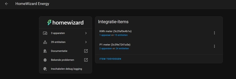

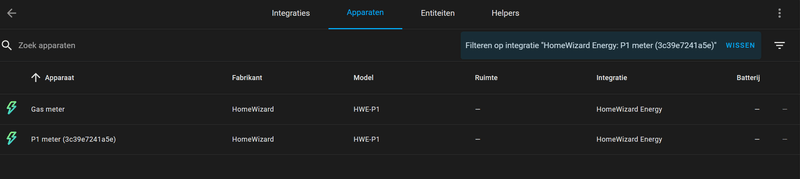

In HA zou ik gewoon de homewizard-integratie gebruiken.
Afbeeldingslocatie: https://tweakers.net/i/F98pc9Lmbevv37JRPvo0UbzMRDI=/800x/filters:strip_icc():strip_exif()/f/image/A3B5Ej9Y11mfbHZ0sOUFXEe9.jpg?f=fotoalbum_large
Afbeeldingslocatie: https://tweakers.net/i/9IoooCksbal6j6KGwOsml207HIM=/800x/filters:strip_exif()/f/image/QnZYTNXDEDFGSQa1NOMFGU9d.png?f=fotoalbum_large
Afbeeldingslocatie: https://tweakers.net/i/hafNv5EZRGUtaf9cRvTtVsyHj4M=/x800/filters:strip_icc():strip_exif()/f/image/60yd9putc77fnBVuVwIUqoUV.jpg?f=fotoalbum_large
  • wpeterw
  • Registratie: Oktober 2008
  • Laatst online: 10:29
Wat voegt Homewizard toe tov een simpele P1 kabel en een rpi met dsmr-reader (eventueel via Ser2Net zodat meerdere apparaten/applicaties de p1 poort kunnen gebruiken)
