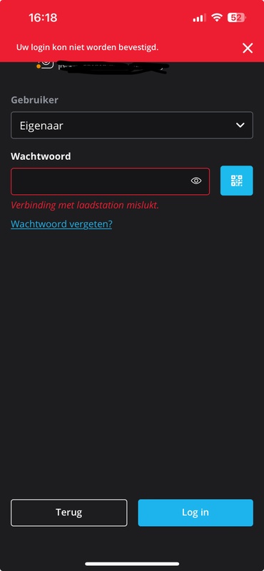

Het lukt me niet meer om in te loggen via MyEve. Is pas sinds vanmiddag zo want vanochtend alles nog goed. De ACE installer werkt ook nog gewoon normaal want heb daar zojuist nieuwste firmware mee geupload. Iemand help want wel heel lastig om te "boosten" nu ...Afbeeldingslocatie: https://tweakers.net/i/3NefpBrvfzM35sEMr3TVUdW5l6s=/x800/filters:strip_icc():strip_exif()/f/image/28Y93dTO0o2uY4KRHm97e1sG.jpg?f=fotoalbum_large

leongerrits schreef op zaterdag 23 maart 2024 @ 16:24:
Het lukt me niet meer om in te loggen via MyEve. Is pas sinds vanmiddag zo want vanochtend alles nog goed. De ACE installer werkt ook nog gewoon normaal want heb daar zojuist nieuwste firmware mee geupload. Iemand help want wel heel lastig om te "boosten" nu ...[Afbeelding]
let op: de alfen accepteerd maar 1 login tegelijk, dus als je myeve wilt gebruiken moet je de ace installer eerst uitloggen en omgekeerd.
  • leongerrits
  • Registratie: November 2023
  • Laatst online: 27-12-2025
vdburg schreef op zaterdag 23 maart 2024 @ 16:37:
Dan nog steeds blijf ik de foutmelding krijgen.
Kun je nog inloggen met de Installer? Het kan voorkomen dat het wachtwoord gereset wordt naar default na een update, vraag me niet waarom.
  • leongerrits
B_S schreef op zaterdag 23 maart 2024 @ 17:22:
Inloggen met default password in de Installer werkt gewoon. Daarom zo vreemd.
  • B_S
  • Laatst online: 31-03 18:55
B_S
leongerrits schreef op zaterdag 23 maart 2024 @ 17:49:
Heb je de nieuwste MyEve app?
Ben je uitgelogd uit de Installer als je probeert in te loggen?
Je zou ook een tijdelijk wachtwoord kunnen instellen in de Installer en kijken wat MyEve dan doet.
  • leongerrits
B_S schreef op zaterdag 23 maart 2024 @ 18:22:
Heb de nieuwste versie van de MyEve app en ook uitgelogd uit de Installer. Met een tijdelijk wachtwoord blijf ik het issue behouden. Als ik op het slotje tap dan krijg ik wel melding dat ik ben ingelogd maar kom niet tot de settings...Afbeeldingslocatie: https://tweakers.net/i/LTecYZSR401cKI8GalOt4qZxD1k=/x800/filters:strip_icc():strip_exif()/f/image/XSZXaYjANsef43q0f2Mz19bP.jpg?f=fotoalbum_large

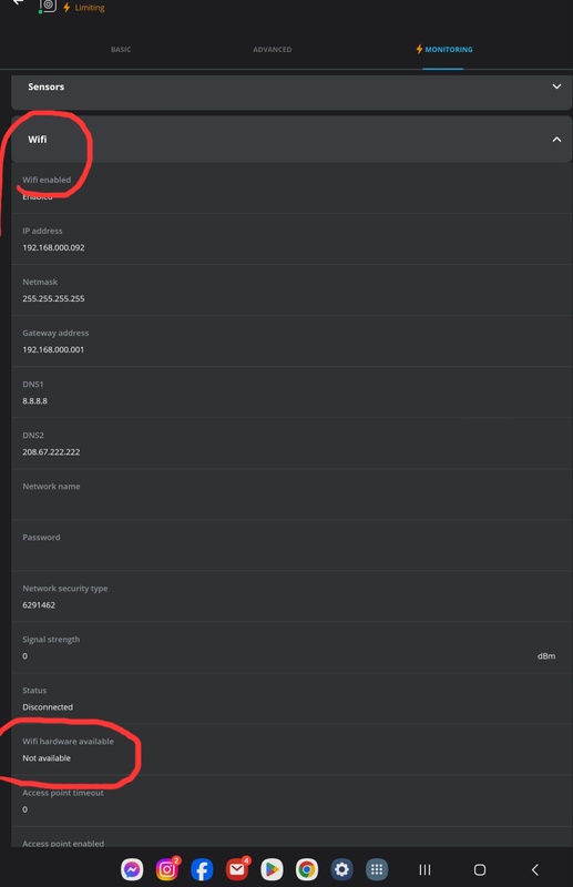

  • Marcher
  • Laatst online: 11:21
Staat er een wifi-optie aan te komen ??

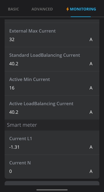

  • izzet3838
  • Laatst online: 25-09 16:38
Kan ik in de myeve app zien of de loadbalancing werkt, ik heb deze aangesloten via de rj11 kabel, maar zoek dus een bevestiging dat de verbinding goed is?
7600X3D - RTX 5080 | Kia EV6 long range rwd (MY24)
  • WillemD61
  • Registratie: Maart 2023
  • Laatst online: 25-09 22:28
izzet3838 schreef op zondag 24 maart 2024 @ 16:12:
Als de kabel goed is aangesloten kan je in de app de waardes (b.v. voltages) van de P1 meter zien.
  • izzet3838
WillemD61 schreef op zondag 24 maart 2024 @ 17:09:
Waar moet ik precies naar kijken?
Afbeeldingslocatie: https://tweakers.net/i/dYoZgTCMxD3uZ0MxZmVlV_HdcXQ=/x800/filters:strip_icc():strip_exif()/f/image/P2wRb8hlsMHKLIciTk6CCXbm.jpg?f=fotoalbum_large
Deze waardes?

  • B_S
B_S
izzet3838 schreef op zondag 24 maart 2024 @ 17:16:
Deze waardes?
Current L1 -1.31A = teruglevering ;)

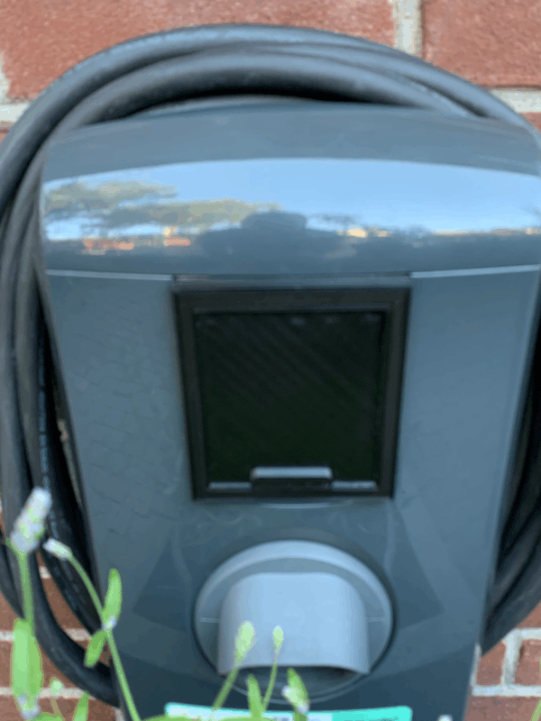

  • rasman69
  • Laatst online: 11-05 23:38
IvoB2 schreef op zondag 24 maart 2024 @ 08:47:
De enige mogelijkheid om het display (toch in de firmware versie tot 6.3) helemaal te dimmen is de paal van de stroom halen.
Ik vond het dimmen niet ver genoeg gaan en wil het laadpunt niet elke keer spanningsloos maken, dus een collega die handig is met zijn 3D printertje een schuifluikje laten maken. Is een prima alternatief, misschien een ideetje. Zie piccies.
Afbeeldingslocatie: https://tweakers.net/i/YOdD-pzoI9mYMEs6tT9Ayt3aLeE=/x800/filters:strip_exif()/f/image/lyaQgshcjlWrxcgDTwMPHMMX.png?f=fotoalbum_large
Afbeeldingslocatie: https://tweakers.net/i/Z7MgKb7NPW1wi6Zyv2aEg9S1Fn0=/x800/filters:strip_exif()/f/image/YfipLlVxoOT7AglEpcOfcjDf.png?f=fotoalbum_large
  • izzet3838
rasman69 schreef op zondag 24 maart 2024 @ 22:11:
Hmm leuk, ging mij persoonlijk eerder om het verlengen van de levensduur van het scherm, aamgeziem 24/7 aan me niet zo verstandig leek, maar dit gaat dat niet oplossen, hij staat gewoon op de oprit dus ik zie het scherm eigenlijk nooit...

  • IvoB2
  • Registratie: April 2019
Zo'n schuifje heeft volgens mij geen enkele invloed op het stroomverbruik.
Van het (gedimde) licht (dat in de laagste stand idd nog relatief veel licht geeft) heb ik zelf geen last gezien het onder de carport staat aan de langzijde van de woning waar je het vanuit de woning en de tuin het niet kan zien.
De laadpaal van de buren (op nb 60 meter van mij gelegen) geeft een groen licht wanneer de paal vrij is en rood wanneer hij aan het laden is. Dat zie ik in de winter gewoon vanuit de slaapkamerraam (maar stoort verder niet) :)
Wonend in Vlaanderen (BE)
