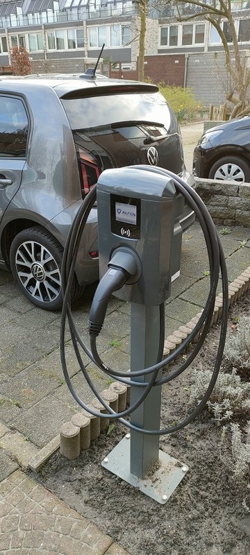

Vraagje, als we een Alfen plaatsen met vaste laadkabel, kan je dan ook nog laden met een losse kabel ? Of is dat niet meer mogelijk?
Ja maar niet aan de Alfen laadpaal.
Vast is vast en het is een laadpaal met één laadpoort dus ik zie niet goed in wat je nu precies bedoelt.
(De Alfen met 2 laadpoorten is sowieso altijd met losse laadkabel).
[ Voor 69% gewijzigd door IvoB2 op 18-02-2024 15:37 ]
Wonend in Vlaanderen (BE)
Wat je met een vaste laadkabel aan de voorkant ziet is de ligplaats van de laadstekker (van de vaste laadkabel van de Alfen).
Bij de versie met losse laadkabel zit daar de stekker aansluiting.
[ Voor 21% gewijzigd door IvoB2 op 18-02-2024 15:40 ]
Ah ok , is gewoon een houdertje dan... Wel jammer dat je dan niet kan laden met een losse kabel...IvoB2 schreef op zondag 18 februari 2024 @ 15:39:
Waarom zou je met een losse laadkabel willen laden als er al een vaste kabel aan je Alfen zit. dan is die losse kabel toch overbodig?NoFate schreef op zondag 18 februari 2024 @ 15:41:
Ja, we wouden een vaste kabel van 7,5 m , maar naargelang de auto die er staat, hebben we niet altijd die lengte nodig, lijkt me dan vervelend om telkens 7,5 meter mooi op te rollen... We gaan ook een losse paal zetten, ik weet dus niet goed of je daar de kabel mooi rond kan krijgende Peer schreef op zondag 18 februari 2024 @ 15:46:
Dat is nu eenmaal belgie...shadylog schreef op zondag 18 februari 2024 @ 14:47:
Ik vind het vlaamse model wel bijzonder vanwege het optellen van vermogen over de fases. Vanuit netbeheerder perspectief zou ik liever willen zien dat mensen netjes hun load verdelen over de fases (aders). Immers kan je ook beter afvoeren/invoeren op die manier. Dus een tarief max(L1,L2,L3) vind ik wat slimmer dan SUM(L1,L2,L3) zoals ik het nu begrijp. Nu ga je bijzondere dingen zien dat 8 huishoudens in een straat over L1 een EV opladen en zo toch nog voor problemen in het net zorgen. Ik zou juist pleiten voor het zoveel mogelijk gebruik van drie fasen.
Vastrecht is inderdaad fors duurder in nederland: 424,04 bij stedin voor 3x25A. Dit is verhoogd mede door de capaciteitsuitbreidingen die moeten worden betaald. Maar energieleveranciers die niks aan het net doen vinden nu ook dat ze zonnepaneelhouders moeten benadelen en geven hun hogere tarieven![]()
evcc met de nonofficial load management versie kan het vlaamse model misschien wel ? Die ondersteunt ook verschillende laadpalen. Zie de documentatie:
https://github.com/hoermt.../design/loadmanagement.md
https://github.com/evcc-io/evcc/pull/8427
Evcc heb ik ook al zien passeren maar daar las ik dat het niet zou kunnen?
Probleem is dat alfen in België verkocht wordt met de fu ctie het capaciteit tarief tegen te gaan door load balancing maar blijkt dus niet te zijn tenzij alles monofase zou zijn.
Betaal nu dus 210eur voor loadbalancing waar ik niks aan heb zo blijkt.
Evcc lijkt ook niet zo eenvoudig te zijn om op te zetten.
Je kan er gewoon een slag omheen laten zitten. Ik doe dat ook. Een lange kabel is echt prettig voor wanneer de auto net ff anders staat op de oprit.NoFate schreef op zondag 18 februari 2024 @ 15:48:
Ja klopt... Heb jij een losstaande paal of tegen de muur? Ik heb een beetje schrik met een losstaande paal dat je het niet goed kan wikkelen, wil dat het er toch een beetje ordelijk uitzietEnsinker schreef op zondag 18 februari 2024 @ 20:01:
Tegen de muur.NoFate schreef op zondag 18 februari 2024 @ 20:10:
En die kabel valt er niet vanaf? zit er aan aan de achterkant dan zo een haak?Simon99 schreef op maandag 19 februari 2024 @ 09:18:
Bij mij staat ie op een paal in de tuin. 7,5 meter kabel
Aan de paal zelf zit een klein stukje wat boven de laadbox uitsteekt, iets van 2 cm. En het front van de laadbox is ook wat hoger. Zie de foto
Het geheel staat er nu twee weken en de 7.5 meter kabel zit er nu sinds zaterdag aan. (5 meter hield niet over)
De kabel gaat er niet afvallen vermoed ik.

Ik heb er eentje met losse kabel. Nadeel is wel dat je telkens de stekker uit de laadpaal moet halen om de 'sessie' te beeindigen. Voordeel is dat een ander ook kan laden bij je, als je zelf weg bent en je kabel meeneemt. Meeste auto's hebben tegenwoordig wel een type 2 contact, maar er zijn er ook die nog een type 1 contact in de auto hebben, en dan zou een vaste Type-2 stekker wel eens lastig kunnen zijn. Afijn.de Peer schreef op zondag 18 februari 2024 @ 15:46:
Binnenkort monteer ik wel een vaste kabel er ook aan. Dan hoef ik alleen maar een schakelaartje te flippen om 'stekker er uit' te simuleren naar de laadpaal. Scheelt weer de kabel telkens oprollen als ik weg ga en laadkabel mee wil nemen. Het blijven toch ondingen

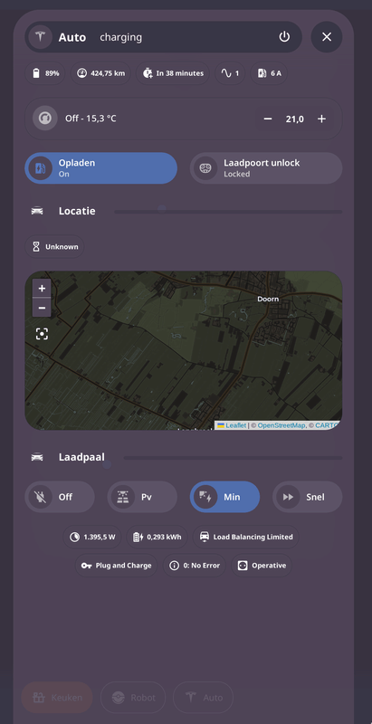

Met docker containers: evcc, teslamate, mqtt en home assistant integraties: tesla + alfen (uit dit topic) heb ik een dashboard geknutseld.
Het doel was om met een hand-druk laden te starten/stoppen en de unlock knop. Ik heb ook wat handige gegevens weergegeven. Er moet nog een aparte defrost knop komen.
Ook wilde ik in een handdraai evcc op een bepaalde modus zetten. (PV = alleen op zon, minpv = op zon en anders continu 6A op 1 fase, snel = vol gaan)
Ik struggle nog met het weergeven van de evcc "balk" waarbij je de verdeling tussen huis,grid en solar kan zien in percentages.
Qua home assistant dashboard dingen gebruikt is dat: "bubble card", "bubble theme" en "mushroom" interface.
Iemand nog tips wat hier aan veranderd kan worden of wat voor extra gegevens te zien zouden moeten zijn? Als iemand de dashboard code zou willen hebben dan kan dat maar wellicht niet in dit topic.
/f/image/argZeAMsxfhofSiaWSek3qmT.png?f=fotoalbum_large)
PS. de locatie laat een kaart zien waar de tesla geweest is de laatste 6 uur en huidige locatie, ivm privacy heb ik het kaartje even verplaatst.
