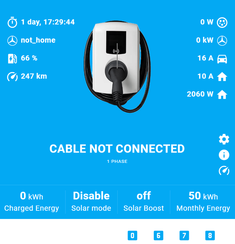

Afbeeldingslocatie: https://tweakers.net/i/sxd7kSdIbZPvDbnZow1MSK5DnHw=/232x232/filters:sharpen(0.5,0.1,false):strip_exif()/f/image/8JPu42CoXlw9Vc2qjsOJ1qY0.webp?f=fotoalbum_tileAfbeeldingslocatie: https://tweakers.net/i/S3FQ1eocdFIdtYsZOS-pFSPLbso=/232x232/filters:strip_icc():strip_exif()/f/image/oGUlmRnLHGw6USlMiwbhlAwv.jpg?f=fotoalbum_tile

Heb een geweldige Home Assistant-kaart gevonden die perfect is om je laadpaal te bedienen en te monitoren. De kaart biedt een duidelijk overzicht van de status van je laadpaal, inclusief informatie over:
Huidige laadstatus: Is de laadpaal in gebruik of niet?
  • Huidig ​​vermogen: Hoeveel stroom wordt er verbruikt door de laadpaal?
  • Geschakelde fase: Op welke fase (indien van toepassing) laadt de laadpaal?
  • Verbruikte energie: Hoeveel energie is er verbruikt tijdens de laadsessie?
  • De kaart biedt ook verschillende mogelijkheden om je laadpaal te bedienen:
  • Wijzig laadvermogen: Je kunt het laadvermogen aanpassen, bijvoorbeeld om energie te besparen of om de laadtijd te verkorten.
  • Instellen van 'solar mode': Je kunt de laadpaal instellen om te laden met behulp van overtollige zonne-energie.
  • Aanpassen van 'solar level': Je kunt het maximale laadvermogen bepalen dat wordt gebruikt wanneer de laadpaal in 'solar mode' is.
  • Wisselen van fase: Je kunt de fase waarop de laadpaal laadt handmatig wisselen (indien van toepassing).
Je kunt de kaart aanpassen aan je eigen behoeften en voorkeuren.
Dit is een geweldige tool voor iedereen die zijn laadpaal optimaal wil benutten.
Enkele aanvullende opmerkingen:
De exacte functies van de kaart kunnen variëren, afhankelijk van de gebruikte hardware en software.
Het is belangrijk om de documentatie van de kaart te lezen voordat je deze gaat gebruiken.
Alfen HA component:
https://github.com/leeyuentuen/alfen_wallbox
Card is hier beschikbaar kan je ook via HACS toevoegen
https://github.com/tmjo/charger-card
Sommige sensoren, zoals SoC (State of Charge), stroomverbruik en locatie van de wagen, zijn afhankelijk van de integratie van je elektrische voertuig in Home Assistant (HA).
Daarnaast gebruik ik de data van de HomeWizard P1 om de spanning en het stroomverbruik tijdens het laden live te kunnen bekijken.
Ik heb ook extra "utility"-sensors gemaakt voor de dagelijkse?maandelijkse verbruikte energie, die afkomstig zijn van de sensor van de Alfen laadpaal.
Pas de configuratie aan naar eigen keuze en veel plezier! En natuurlijk: sharing is caring ;)
Wees vrij om uw kaarten hier ook te delen :)
Afbeeldingslocatie: https://tweakers.net/i/S-79HgkifZC2nQRLvyMRg2W94kY=/x800/filters:strip_exif()/f/image/7Y67OAeUtwWQJ4XeW3sLnqJb.png?f=fotoalbum_large
24
25
26
27

type: custom:charger-card
chargerImage: Darkblue
entity: sensor.alfen
show_toolbar: true
show_stats: true
customCardTheme: theme_default
details:
  status:
    entity_id: sensor.alfen
  substatus:
    entity_id: sensor.alfen_connector_1_max_allowed_of_phases
  currentlimits:
    - 0
    - 6
    - 7
    - 8
    - 9
    - 10
    - 11
    - 12
    - 13
    - 14
    - 15
    - 16
  statetext:
    Available: CABLE NOT CONNECTED
    In Operative: LAADPAAL OFF
  collapsiblebuttons:
    group1:
      text: Change Settings
      icon: mdi:cog
    group2:
      text: group2
      icon: mdi:information
    group3:
      text: group3
      icon: mdi:speedometer
  info_left:
    - entity_id: sensor.alfen_uptime
      text: Uptime
    - entity_id: device_tracker.xxxxx_device_tracker
      text: Location
    - entity_id: sensor.xxxx_state_of_charge
      unit_show: true
      icon: mdi:ev-station
      round: 0
    - entity_id: sensor.xxxxx_range_electric
      unit_show: true
      unit_showontext: aaah
      round: 0
  info_right:
    - entity_id: sensor.alfen_active_power_total_socket_1
      text: Alfen Power
      unit_show: true
      round: 0
    - entity_id: sensor.xxxx_charging_power
      text: EQB Power
      unit_show: true
      round: 1
    - entity_id: number.alfen_power_connector_max_current_socket_1
      text: Charger Limit
      unit: A
      round: 0
      unit_show: true
      icon: mdi:car
    - entity_id: sensor.alfen_smart_meter_current_total
      text: House Current
      round: 0
      unit: A
      unit_show: true
      icon: mdi:home
    - entity_id: sensor.p1_meter_active_power
      text: House Power
      round: 0
      unit: W
      unit_show: true
      icon: mdi:home
  group1:
    - entity_id: select.alfen_installation_max_allowed_phases
      text: Phase
      type: dropdown
      dropdownitems:
        - 1 Phase
        - 3 Phases
      service: select.select_option
      service_data:
        option: '#SERVICEVAL#'
    - entity_id: select.alfen_solar_charging_mode
      text: Solar mode
      type: dropdown
      dropdownitems:
        - Disable
        - Comfort
        - Green
      service_data:
    - entity_id: number.alfen_max_station_current
      text: Max Limit
      unit: A
      round: 0
      unit_show: true
      icon: mdi:current-ac
      service: alfen_wallbox.set_current_limit
      service_data:
        limit: '#SERVICEVAL#'
      text: Charger Limit
      unit: A
      round: 0
      unit_show: true
      service_data:
    - entity_id: number.alfen_solar_green_share
      text: Green Share
      round: 0
      unit: '%'
      unit_show: true
      icon: mdi:solar-power
      dropdownitems:
        - 100
        - 90
        - 80
        - 70
        - 60
        - 50
        - 40
        - 30
        - 20
        - 10
        - 5
        - 0
      service: alfen_wallbox.set_green_share
      service_data:
        value: '#SERVICEVAL#'
    - entity_id: number.alfen_solar_comfort_level
      text: Solar level
      round: 0
      unit: W
      unit_show: true
      icon: mdi:power
      dropdownitems:
        - 1350
        - 1500
        - 2000
        - 2500
        - 3500
        - 4000
        - 4500
        - 5000
        - 5500
        - 6000
        - 6500
        - 7000
      service: alfen_wallbox.set_comfort_power
      service_data:
  group2:
    - entity_id: sensor.alfen_voltage_l1n_socket_1
      text: Voltage L1
    - entity_id: sensor.alfen_voltage_l2n_socket_1
      text: voltage L2
      unit_show: true

FloRadix schreef op zondag 11 februari 2024 @ 11:14:
customImage: /local/alfen/alfen.png[/code]
zou je die custom image willen delen?
  • Fred.
Nice! 8)
Van waar haal je de SOC / locatie / range?
Is dit via de Mercedes Me API?
Ik probeer dit ook al een tijdje maar Mercedes wil mij geen API key geven omdat ik geen BTW nr. heb. :'(
  • FloRadix
  • Laatst online: 13:56
ben benieuwd naar jullie resulaten / ervaringen:)
voor mercedes gebruik ik de volgende HA component :
https://github.com/ReneNulschDE/mbapi2020
logo Alfen - kan je ook online vinden met transparante achtergrond:
Afbeeldingslocatie: https://tweakers.net/i/864uJKGGJAXtbgjMbQEbK4wBcAc=/800x/filters:strip_exif()/f/image/Z9TWW8EA8QlIKKRa4WmgCV9J.webp?f=fotoalbum_large

Als iemand een foto nodig heeft van een laadpunt met stekker.
Afbeeldingslocatie: https://tweakers.net/i/U8vODDfyYr4uWcb8TzMDGRGQrV8=/800x/filters:strip_exif()/f/image/TgNg0bz3OJVo0N2TroA8g8JZ.png?f=fotoalbum_large
