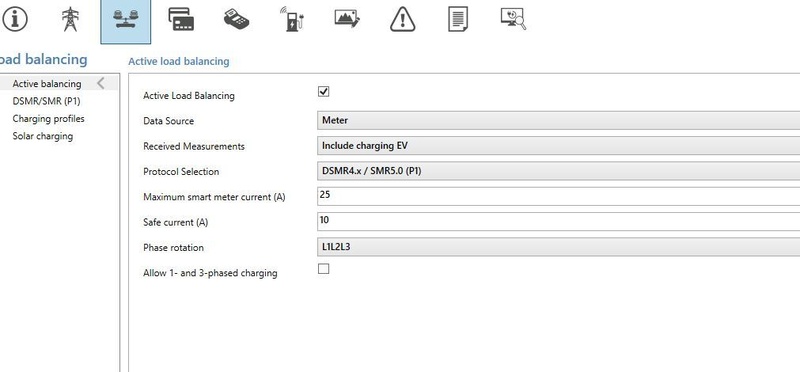

  • Volksdennis
  • Registratie: Januari 2022
  • Laatst online: 28-08-2024
Goedenavond,
Hier hangt sinds 3 maanden een Eve single pro line welke sinds enkele dagen na enige tijd stopt met laden en dan met de melding "wachten op vermogen" in het display komt en dan stopt met laden. De KIA Niro geeft dan via de app het bericht " charging process successfully completed as configured" ......de auto is dan echter meestal pas rond de 70% en staat ingesteld op doorladen tot 100%.
Na ontkoppelen en opnieuw inpluggen en laadproces starten wordt het laden voor hele korte tijd hervat waarna de laadpaal weer stopt en met de melding "wachten op vermogen komt".
Ik ben nu aan het zoeken en vraag me af of het probleem nu in de auto zit welke het laden onderbreekt of dat de laadpaal het proces afbreekt. Ik vermoed de laadpaal maar waarom ?
Ik kan middels de service installer in de laadpaal en wil gerust wat van de logs hier plaatsen maar heb geen idee welke.
Iemand die me wat tips kan geven hoe ik dit probleem verhelp ?
PS: ik heb het zowel met loadbalancing aan als uit geprobeerd .....zelfde resultaat.
Groeten Dennis
Afbeeldingslocatie: https://tweakers.net/i/jj7rmRC6ZuvB02aFW3RLxEoaF-k=/full-fit-in/4920x3264/filters:max_bytes(3145728):no_upscale():strip_icc():fill(white):strip_exif()/f/image/BgzCdohwKZO62WjSpvilH60x.jpg?f=user_large
EDIT: ik lees in het Alfen boekje ook net het volgende:
Afbeeldingslocatie: https://tweakers.net/i/vw7QwUf-L4mzqcYV7MXuPK1HnEM=/800x/filters:strip_icc():strip_exif()/f/image/NZsEBQJux43MYE3qApEtV2qx.jpg?f=fotoalbum_large
Is dat de richting die ik moet zoeken ?
[ Voor 15% gewijzigd door Volksdennis op 05-12-2023 20:58 ]
  • WillemD61
  • Registratie: Maart 2023
  • Laatst online: 21:24
Volksdennis schreef op dinsdag 5 december 2023 @ 20:42:
Goedenavond,
etc etc
Je maximale stroomsterkte lijkt op 6 A te staan. Aan de meldingen te zien is dat hier de beperkende factor. Klopt dat met je aansluiting? Hoe is de laadpaal aangesloten en afgezekerd?
Ik zelf laad mijn Niro bijvoorbeeld op 11kW met een 3-fase laadpaal met maximale stroomsterkte 16A. (3 x 16 x 230 = 11kW). Mijn maximale stroomsterkte staat op 16A en de loadbalancing op 25 A (want 3x25 A netaansluiting).

WillemD61 schreef op dinsdag 5 december 2023 @ 21:23:
Aansluiting is 3x25 ..max stond op 20A ( laden ging netjes met 11Kw) maar heb ik verlaagd naar 10A in de hoop dat dit zou helpen.
Edit....paal staat dus op 3x16A
Afbeeldingslocatie: https://tweakers.net/i/_d0G4b7om5xVX73Z90r0nrA0HW4=/800x/filters:strip_icc():strip_exif()/f/image/d1YsjUAYYkWWA5sEnQuIqAt5.jpg?f=fotoalbum_large
Afbeeldingslocatie: https://tweakers.net/i/pka7LCygNrADSvuXd0sortO7YPI=/800x/filters:strip_icc():strip_exif()/f/image/RVVpOT0zCWbRleMLw6zWP4zr.jpg?f=fotoalbum_large
[ Voor 21% gewijzigd door Volksdennis op 05-12-2023 21:30 ]

En wat is je connector 1 current? Staat die soms op 6?
Paal rebooten al geprobeerd? Ben je nu niet per ongeluk met 1 fase aan het laden misschien?

En de connector ?
  • Volksdennis
  • WillemD61
Ja, gezien de foutmeldingen zou ik verwachten dat die op 6 staat.
Bij mij staat die op 16A, hetzelfde als de aansluiting van de laadpaal.

Mijn Alfen Single Line Pro ging niet verder dan 1x6A (i.p.v. 3x16A) en laadde steeds op-en-af in intervalletjes van 5 minuten.
Tesla app zei daarom continue: Verbinding verbroken.
Ik dacht eerst aan een probleem met load balancing installatie (instelling in de paal of misschien defecte P1 kabel of P1 splitter).
De boosdoener bleek de 'Solar charing' optie te zijn bij 'Load balancing', die aan stond. Heb deze voorlopig uit gezet, totdat ik snap hoe het wel werkt.
Laden gaat nu stabiel met 3x16A (11kW). Load balancing werkt ook met warmtepomp en koken.

Even een vraagje tussendoor. Ik heb een Alfen Single Pro met firmware van een jaar oud ongeveer. Ik ben destijds ook in de val gelopen van niet meer kunnen inloggen in de paal na een update, toen ben ik hier goed geholpen maar sindsdien blijf ik er liever van af, zeker omdat alles nu vlekkeloos werkt.
Ik heb echter 2 EV's, eentje die met 3 fasen kan laden en een iets oudere die op 1 fase laadt. Je ziet nu dat bij sommige laadpalen er een aantal fases worden gecombineerd (?) als de paal detecteert dat het een 1 fase auto is zodat je in plaats van met 3.5kW met 7kW kunt laden. Is dat met een nieuwere firmware ook mogelijk met de Alfen? Dat zou een reden kunnen zijn om te updaten namelijk. Bedankt alvast!
  • marccom

Arfman schreef op maandag 11 december 2023 @ 11:25:
Als je een 22 kW licentie voor je alfen hebt kun je ook gewoon op 1 fase 7,4 kW laden. Dat is hoe ik het doe. De alfen doet niet aan 'combineren' van fasen naar 1 fase voor zover mij bekend.

de Peer schreef op maandag 11 december 2023 @ 11:39:
Ah, dank. Helaas geen 22kW licentie hier, dus dan maar blijven laden met 3.5kW.

10.10.10.1 is mijn router met ser2net en 10.10.10.130 is de alfen laadpaal in "doe wat ik zeg"-modus. En die modus kan ik je vertellen werkt perfect laatste maand.

Hi, dank voor je antwoord. Na veel zoeken en proberen heb ik eindelijk het probleem gevonden.
Mijn meter is een DSMR 2.2 (ISK5 2MT382) welke bepaalde waardes van de meter (nog) niet doorgestuurd. Hieronder vallen ook de L1L2L3 waardes. Het was trouwens flink worstelen in de ser2net.yaml :{. Ik kreeg de .conf niet werkend met de nieuwe versie van de software ..
Deze informatie vond ik pas na heel lang zoeken. Blijkbaar zou mijn Alfen paal überhaupt niet gewerkt hebben met de 'normale' P1 load balancing methode, omdat de paal ook fase waardes verwacht.
Inmiddels het traject gestart om de meter te (laten) vervangen bij de netbeheerder.
mocht ik iets gemist hebben in de config of bovenstaand niet correct zijn, hoor ik het graag :*)
