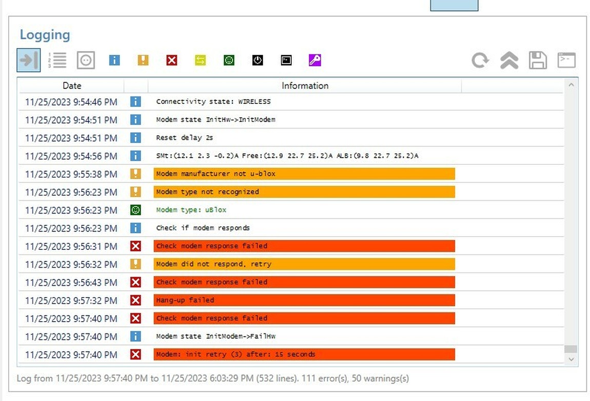

Weer even een update van mijn kant. Nog steeds super veel gedoe met de laadpaal steeds. Eigenlijk is dat ding al vanaf het begin een probleem.
Laadpaal heeft eigenlijk nooit zonder storingen gewerkt. In het begin hadden we iedere 2 minuten een disconnect en constant rebootmeldingen. Na super moeizame tickets met Alfen is er toen een monteur geweest die het communicatieboard heeft vervangen. Toen was de unit geblokkeerd doordat de monteur een eigen wachtwoord erin had gezet en moest ik weer een heel avontuur ondernemen aan tickets voordat ik dat weer opgelost had met de monteur.
Het probleem was ondertussen nog niet verholpen en de monteur zou nog een keer terugkomen om het powerboard te vervangen. Er bestonden schijnbaar ook 2 laadpalen met hetzelfde nummer in het veld. Na wat email heen en weer en een vakantie die ertussen zat, kwam er het klad in en is het daarbij gebleven.
Na een firmware update had ik minder problemen met de laadpaal en heb ik het ook even laten rusten tot ik merkte dat de laadpaal te warm werd en nog steeds allerlei device foutmeldingen liet zien.
Ook blijft paal nadat de auto is opgeladen iedere minuut de laadsessie weer opstarten en stoppen. Zelfs de buren vroegen mij al wat er toch steeds gebeurd, want zelfs zij kunnen de schakelingen van zowel de paal als de auto horen. Ook andere auto's getest en hetzelfde probleem.

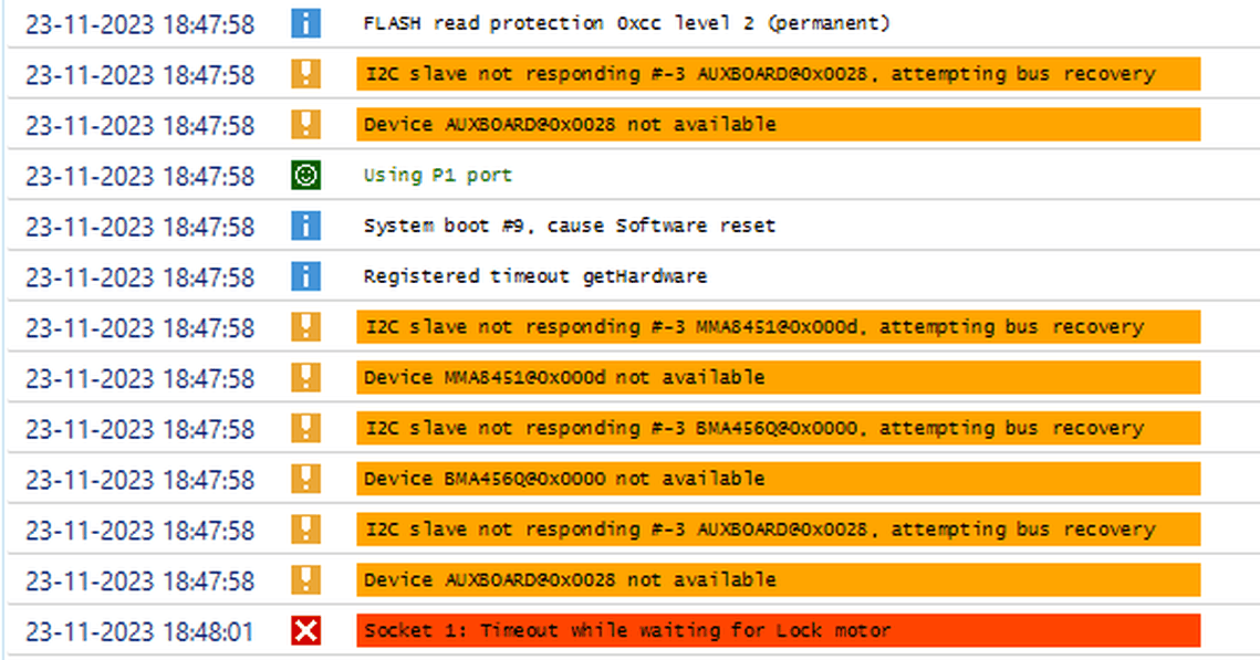

Schijnbaar is het powerboard kapot gegaan, de glaszekering vervangen heeft niet geholpen.
Los powerboard kost excl. BTW 104 euro, vervangen is een fluitje van een cent.

Vandaag is de Alfen monteur geweest. Hij is ook bijna de hele middag bezig geweest.
Hij heeft het controllerboard en powerboard vervangen. Helaas zijn alle device foutmeldingen nog steeds niet opgelost. Ik vroeg nog of deze meldingen weg waren en dat zou wel het geval zijn, maar helaas niet. Er zijn zelfs problemen bijgekomen.
Het pauzeloos iedere minuut het laden weer opstarten en afsluiten na het volladen van de auto was niet op te lossen in de huidige firmware. Ze hebben het terug gezet naar 6.2 en toen was het wel opgelost. Daarna hebben we het nog verhoogd naar 6.3 en het bleef weg. Hoger durfde hij niet, want ze (Alfen support en hij) hadden bij het teruggaan naar 6.2 al het nieuwe controllerboard over de zeik geholpen en deze moest weer vervangen worden. Deze problemen kenden ze ook niet. Ik ken naast mij al 3 anderen die het ook hebben helaas, waarvan 1 hier in het topic rondzwerft.
Eerst kregen ze de P1 niet meer aan de praat. Zowel degene bij Alfen aan de telefoon als de monteur gaven aan dat dit niet aan de paal kon liggen. Ik gaf aan, dat als je komt en hij doet het en weggaat en hij doet het niet, dit niet een probleem van de meter of kabel kan zijn, maar van de paal of de werkzaamheden. Lijntest liet ook zien dat de kabel in orde was. Ze wilden de P1 ook laten voor wat het was en dit moest ik met een installateur regelen. Ik wilde natuurlijk wel mijn loadbalancing terug, dus we hebben nog even wat geprobeerd en uiteindelijk deed de P1 aansluiting het ook weer.
Nu blijkt er dus nog steeds iets niet goed te zijn, dus ik denk dat in de laadpaal iets niet goed aangesloten is. Zie plaatje.
Ik moet dus weer een ticket indienen om een monteur te laten komen.
:fill(white):strip_exif()/f/image/wTcH9fM8ntAA0InDWp6V7rgg.png?f=user_large)

Zie je de I2C meldingen alleen bij booten? Dat is normaal. Het zijn dan ook waarschuwingen en geen errors.Sarge_ schreef op donderdag 23 november 2023 @ 20:48:
Daar krijg ik van de monteurs en van Alfen dus geen zekerheid over. Als het laadstation vrij van problemen is, maken mij die meldingen natuurlijk ook niet uit. Alleen als er wel problemen zijn en dergelijke meldingen komen ook naar voren zet ik er wel vraagtekens bij. Ook iemand die er redelijk veel ervaring mee heeft kent ze niet en kan er geen antwoord op geven.B_S schreef op vrijdag 24 november 2023 @ 06:42:
Als die laadpaal maar probleemloos wordt ben ik allang blij. Het lijstje I2C is inderdaad bij reboots, maar er staan de hele dag meldingen ook na starten laden enz. Ook een heel lijstje rode meldingen.
Positieve noot, de nieuwe boards lijken wel effectiever met loadbalancing om te gaan en andere meldingen die er eerst wel waren lijken ook niet allemaal meer aanwezig. Vanavond kan ik pas weer laden als de auto's weer wat leeg zijn. Dan zie ik wel verder.

Ik keek net in de Alfen ACE log file omdat ik bij onze beide auto's het alarm had af zien gaan in 2 dagen tijd of zo. Bij een was de 12V accu leeg, bij de andere leek dat ook zo, dashboard was in ieder geval goed over zijn toeren. Zit ook op laatste fw versie die als ik de auto 's nachts laat laden en deze vol is toch nog weer iedere 2 minuten een laadsessie start en dan weer afbreekt. Volgens mij toch echt een bug die niet bevordelijk is voor de 12V batterij als je het mij vraagt.
Maar hoe dan ook, wat ik veel erger vind is dat ik allerlei rode/oranje regels zag in de log file:
Wat is hier aan de hand? Heeft het modem in mijn Alfen het begeven?? Of wat is er aan de hand? Het ziet er in ieder geval niet goed uit. Hij laadt gelukkig nog wel prima.
Als ik onder General kijk is de modem info ook leeg - geen idee of daar vroeger wel iets stond maar dat lijkt me ook niet ok?
Iemand een idee?
Alle transacties worden opgeslagen, dus die krijg je wel weer terug. Om welke auto's gaat het?
