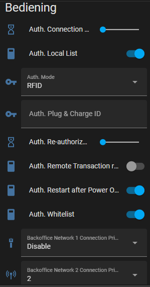

Argh ik word soms wel een beetje gek van de Alfen paal maar dan vooral vanwege de combinatie met Leaseplan Energy (leasemaatschappij).
1. We hebben een 2e EV gekocht waarmee we prive willen laden, dus zonder declaratie van de kosten. Ik dacht dus leuk een willekeurige RFID-kaart of RIFD-druppel te kunnen whitelisten. Technisch kan dat ook als ik het goed begrijp maar Leaseplan energy geeft aan dat dat alleen deze kaarten gebruikt kunnen worden:
https://help.leaseplanene...adpassen-kan-ik-gebruiken
Ze overrulen dus eigenlijk mijn whitelist, waardoor ik nu alsnog een commerciele laadpas moet aanschaffen die zij ondersteunen. Of zie ik iets over het hoofd en kan er ook gewhite-list worden zonder dat Leaseplan alsnog dient te authorizen?
Ik vind het belachelijk, al die laadpassen hanteren een starttarief. Ik ga toch zeker niet betalen om mijn eigen auto mijn eigen stroom te laten verbruiken?
2. Ik heb een 3 x 25A aansluiting en heb de laadpaal nu op een 32A alamat gezet. Het idee is dat ik dan 25A van het net trek en als de zon schijnt nog eens 7A van de zonnepanelen. Echter krijg ik dit niet ingesteld in de paal. Als ik instel dat de paal 32A mag leveren terwijl de Smart Meter max 25A mag registreren krijg ik de waarschuwing: warning, maximum station current cannot be higher than the maximum smart meter current.
Hoe stel ik dit nu correct in, of moet ik deze waarschuwing negeren?
edit: update. Het lijkt erop dat ik deze waarschuwing gewoon kan negeren, hij voert het wel gewoon uit merk ik.
Misschien wel goed om te vermelden dat ik nog op versie 5.8.1 zit..

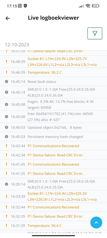

In de logs zie ik ook allerlei foutmeldingen langsvliegen. Ik heb het hele solarcharging niet aanstaan/heeft nooit aangestaan. Loadbalancing ook niet meer om te kijken of het daar in zit.shadylog schreef op dinsdag 3 oktober 2023 @ 22:57:
Is er iets in de logs hierover?
Zou het werken als we de laadpaal op inoperative zetten buiten het daglicht?

Zou dit principe ook kunnen werken wanneer de paal op plug and charge staat ingesteld? Dus standaard pakt hij de kart met het ingestelde plug and charge ID, maar dat als je een tag scant voordat je de stekker in de auto stopt dat hij die tag neemt?Tommie12 schreef op maandag 9 oktober 2023 @ 22:47:
Mijn paal staat, via LM portaal op plug and charge. Dat zie ik ook terug in Eve / Ace. In dat portaal staat ook gastgebruik toestaan aangevinkt. Lijkt tegenstrijdig maar wel fijn.
Helaas, het is of Plug & Charge of RFID.Luc Beek schreef op woensdag 11 oktober 2023 @ 23:21:

Ik krijg steeds deze meldingen in mijn log. Iemand hier ervaring mee?
Ik heb het onlangs gezien. Voorheen werkte het prima met 4.8.0, op 4.15.7 ook nog maar na de update naar 6.4.0 niet meer.
Ja 6.4.0, schrok een beetje van de hoeveelheid berichten in de log. Ook registreert hij niets meer in de myeve/transacties. Alleen een transactie uit 2014? Beetje gek, hebben hem pas net.B_S schreef op donderdag 12 oktober 2023 @ 17:52:

Dit betekend dat je een slecht P1 signaal hebt, waarschijnlijk heb je een splitter er op zitten en zit er nog een tweede apparaat op.hulskersj schreef op donderdag 12 oktober 2023 @ 17:19:
Haal die splitter weg en sluit je lader rechtstreeks aan op je slimme meter dan heb je waarschijnlijk deze meldingen niet meer.
Ik heb precies dezelfde meldingen met de homewizard splitter.
Maar heb er ook een P1 meter aan. Dus kabel direct aan lader is geen optie
Stop chasing the dream, you're already living it
Ik heb dezelfde problemen met P1 bij versie 6.4.0. Een stapje terug, geen problemen.
Ik maak gebruik van een passieve splitter samen met Homewizard. Ik zie in de Alfen-app dat je de P1-waarden via Homewizard kan uitlezen. Heeft iemand dit al getest?

De laadpaal heb ik met de integratie van @leeyuentuen verbonden aan mij Home Assistant via TCP/IP. Ik zie daar deze gegevens:
:fill(white):strip_exif()/f/image/7g1TsHWycQiF31l4QgUXmZrx.png?f=user_large)
En bijvoorbeeld deze settings:
:fill(white):strip_exif()/f/image/I9hGyUaaFzEb5MiEnxJoUnhf.png?f=user_large)
:fill(white):strip_exif()/f/image/Ne4be32UWB2EVW1O4hbKk5Na.png?f=user_large)

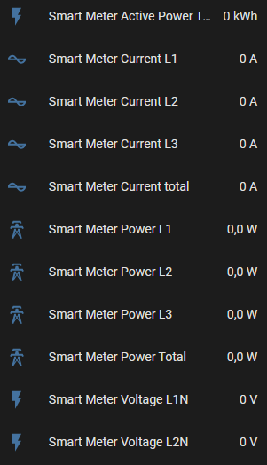

Ik twijfel of active loadbalancing wel werkt, de HA plugin toont 0 waarden vanuit de slimme meter en kan daar dan lijkt me niet op sturen. Is het mogelijk, zonder nieuwe kabel te trekken, dit via een andere manier te doen ? ModBus ?WillemD61 schreef op maandag 16 oktober 2023 @ 10:36:

LAN werkt wel, laadpaal heeft IP adres, ik kan via ACE software de paal configureren of via de HA plugin.

Heb je Modbus wel aangezet dan in de Alfen paal?Hangover_ohoo schreef op maandag 16 oktober 2023 @ 10:44:
Dan werkt de kabel niet goed vrees ik. Een Twisted Pair is niet zo storingsgevoelig. Hoe lang is de kabel?Hangover_ohoo schreef op maandag 16 oktober 2023 @ 10:26:
