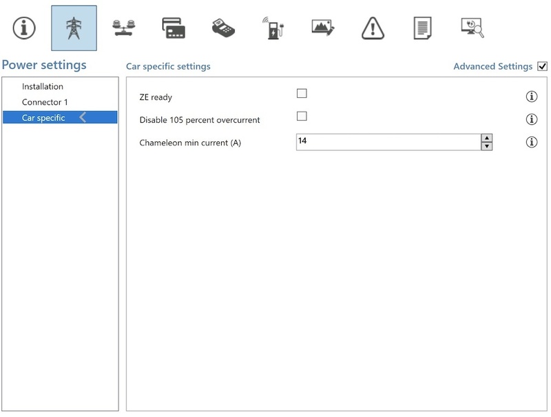

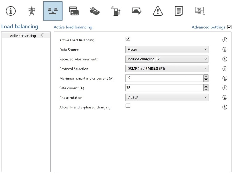

Waardevol topic dit! Erg veel vragen mee beantwoord maar zit nu met een situatie waar ik benieuwd ben naar het oordeel van iemand anders. :)
Laadoplossing: Alfen Single Pro-Line, 1 fase aangesloten, afgezekerd op 32A met een b-kar. alamat., active load balancing via P1 van de slimme meter. De alamat is geplaatst door de installateur die in opdracht van Eneco werkte. Ze hebben deze smalle module tussen twee aardlekschakelaars geplaatst.
Huisaansluiting: 1x40. Verzwaren had een behoorlijke doorlooptijd vorig jaar en ik moest dit vrij onverwacht en snel regelen i.v.m. wisselen van poolauto die einde contract was en wegens nieuw beleid irt diesel niet verlengd mocht worden. Dus met wat geluk overgestapt naar een Model 3 uit de pool. Nadeel: niet veel tijd gehad om mezelf er in te verdiepen (inmiddels na 1+ jaar wel een stuk wijzer :+).
Huidige auto: KIA EV6 Plus Advanced RWD 77,4KWH
Verder: 10x320wp PV op het dak.
De Alfen is mei 2022 geplaatst in opdracht van Eneco eMobility. In verband met aflopen leaseregeling eind 2022 zit er nu geen Eneco contract/backoffice meer op en geen actieve simkaart. Met owner password heb ik hem in standalone gezet en een master key + eigen tag toegevoegd zodat ik de RFID-lezer kan blijven gebruiken. Verdere instellingen zoals max current en active load balancing niet aangeraakt tov hoe het is opgeleverd.
Dit alles werkte goed van begin juli 2022 tot begin augustus dit jaar. De alamat is er in die tijd een keer of drie 's nachts uitgeklapt tijdens/na het laden, maar ging dan wel weer aan.
Heb delen van de logfile op Google Drive gezet om de rest van de situatie toe te lichten. Alle gevoelige info zoals rfid gemaskeerd met xyz.
  1. 2 augustus is laatste sessie voor de problemen begonnen
  2. Na de sessie van 4/5 augustus klapte de alamat er uit na het laden en ging daarna een paar dagen niet meer aan
  3. Op 8 augustus deed de alamat het spontaan weer en werkte het laden zonder problemen
  4. Na de sessie van 24/25 augustus is de alamat definitief overleden
  5. Gisteren is de alamat (Chint NB2LE B32) vervangen door een nieuwe alamat met vergelijkbare specs (ABB DSN201E B32 A30)
  6. De timestamps in het laatste deel van de log kloppen niet met de werkelijkheid dus ik houd de timestamps aan ter indicatie
  7. 7 sept 08:00 (eigenlijk gisteren dus) kwam de Alfen zonder issues in de lucht
  8. Direct daarna 08:08 een test gedaan op laag vermogen
  9. Dezelfde dag 16:19 de EV6 aangesloten en op 100% vermogen geladen tot om 18:25 de nieuwe alamat eruit klapte
  10. Om 18:32 de alamat weer ingeschakeld, EV6 op 90% vermogen gezet en toen de laadsessie normaal af kunnen ronden
Heb ook screenshots uit de ACE installer, met de huidige settings die nog steeds zijn zoals oorspronkelijk opgeleverd:
Afbeeldingslocatie: https://tweakers.net/i/FIP_Zc-T3t3NClcE6-1eIHU9HcI=/800x/filters:strip_icc():strip_exif()/f/image/wiVWmgA8hcF6VWqSm4yNv2V0.jpg?f=fotoalbum_large
Afbeeldingslocatie: https://tweakers.net/i/4Zo1LVMyCQoJOzlUo0DN6A8OmLo=/800x/filters:strip_icc():strip_exif()/f/image/5692hrhl6TleoyJwR7JRMzGd.jpg?f=fotoalbum_large
Afbeeldingslocatie: https://tweakers.net/i/D7YSQBlFnulH3Nh_tj7Q-leie08=/800x/filters:strip_icc():strip_exif()/f/image/iPMAC4x5zp507weEhRCPUX5z.jpg?f=fotoalbum_large
Afbeeldingslocatie: https://tweakers.net/i/Ud2YPMhXaalD-IoRnvp3xGyrlT4=/800x/filters:strip_icc():strip_exif()/f/image/WOw2crGzsvPHyknJHbE5SK6R.jpg?f=fotoalbum_large
Afbeeldingslocatie: https://tweakers.net/i/nmlSaztlE1sD5RMAvdoR0bnrddI=/800x/filters:strip_icc():strip_exif()/f/image/7r8irpfjT3nceRJnWG89SlTN.jpg?f=fotoalbum_large
Afbeeldingslocatie: https://tweakers.net/i/xVsM4SftPTq8bMGx_mmmMY7aKZ0=/800x/filters:strip_icc():strip_exif()/f/image/VL4InH9MiipPdiLkdshh3mpj.jpg?f=fotoalbum_large
Afbeeldingslocatie: https://tweakers.net/i/siD66mptTCZbLyLwTaco8rO3dEQ=/800x/filters:strip_icc():strip_exif()/f/image/XmMgbCdAHJnGyOQjt6Wkt0WA.jpg?f=fotoalbum_large
Wat is hier nu het meest aannemelijk?
Raakt de alamat overbelast vanwege de Alfen met max current op 32A, achter een B32 alamat die daardoor behoorlijk warm wordt (voelt) en bij < 32A klapt. Waardoor het beperken van het vermogen vanaf de auto zorgt dat dit niet gebeurd. Dus: max current in de Alfen verlagen t.o.v. hoe het is opgeleverd om permanent dit probleem te voorkomen? Alamat vervangen door een brede module die de warmte beter kwijt kan? Had de installateur dat wellicht al meteen moeten doen?
Of, doet de EV6 (opeens) iets wat niet deugd? Of iets heel anders.
Ik ben heel benieuwd of iemand hier iets uit kan opmaken.

  • the_tWiStEr
Daveth schreef op zondag 17 september 2023 @ 08:01:
Ik kan het niet met zekerheid zeggen maar ik denk dat het aan je auto ligt, ik heb al meerdere Kia EV6 terug laten sturen naar de garage om dit soort problemen.
Kia heeft echt veel problemen met de omvormer van de EV6
Als het aan je auto ligt kan het nog erger worden en zelf je powerboard van je lader opblazen, dan heb je een hoop reperatie kosten.
Bedankt voor de tip. Ik heb daar ook een en ander over gelezen. Hij gaat binnenkort naar de garage dus zal vragen of ze meteen naar de omvormer kunnen kijken… tot die tijd dan maar even laden met de granny of DC-laden.
  • Daveth
  • Registratie: November 2014
  • Laatst online: 03-11 15:38
the_tWiStEr schreef op zondag 17 september 2023 @ 09:32:
Als het aan je auto ligt kan het nog steeds zijn dat dit ook gebeurd als je met je granny laadt, ook kan het zijn dat je granny hierdoor kapot gaat.
Even voor de duidelijkheid ze noemen een lader "lader" maar dat is het niet, alle laadt processen worden geregeld door je auto ook het laden zelf, het enige waarvoor je een lader nodig hebt is om de regels door te geven waar je auto zich aan moet houden (o.a. vermogen) en ook de backoffice gegevens door te geven.
Voor de rest is je lader niets meer dan een 3 fase stopcontact.
DC lader kan wel want die slaat de omvormer van je auto compleet over.
Bij laadproblemen is veel vaker de auto het probleem dan de lader.
[ Voor 6% gewijzigd door Daveth op 17-09-2023 14:45 ]
  • the_tWiStEr
Daveth schreef op zondag 17 september 2023 @ 14:41:
Helder, zo heb ik het ook begrepen inderdaad. Ik dacht als eerste aan de granny omdat ik daar op zich behoorlijk wat uur probleemloos mee heb geladen (op 12A) toen de alamat van de Alfen stuk was. Wel een stuk meer laadverlies natuurlijk. Maar vooral: hij is van Kia: dus als de auto hem stuk maakt is het iets makkelijker onder garantie te laten vervangen :X
Maar DC is inderdaad het minst risicovol. Morgen maar Kia bellen en voor nu DC pakken.
Ik vroeg me nog af of je niets vreemds in mijn instellingen ziet. Bv Installation: maximum allowed phases staat op 3-Phase, terwijl er maar 1 fase is aangesloten. Load balancing: phase rotation staat op L1L2L3. Misschien dat het niet uitmaakt omdat er gaan spanning op L2 en L3 staat, maar ik ben geen expert.

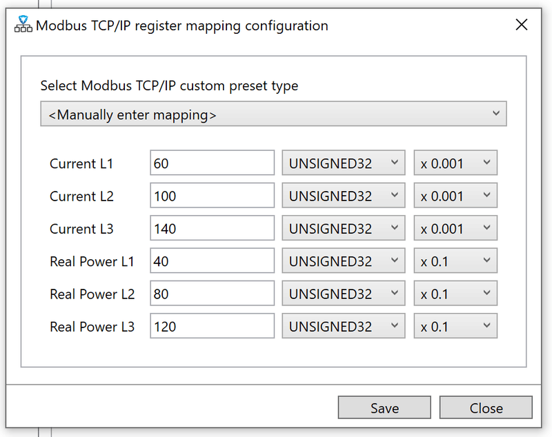

Marcher schreef op donderdag 7 september 2023 @ 17:47:
Nog EVE-PRO gebruikers die een TQ EM420 meter gebruiken voor LB ? EVE-PRO ging totaal zwart enkele weken terug, vandaag is een board vervangen maar helaas zijn de originele LB-instellingen niet mee overgezet...
Ben dus op zoek naar de meter-register-instellingen, aansluiting is monofase 40A ...
Alvast bedankt, Marcher
Dat is als het goed is een preset in de Installer.
Afbeeldingslocatie: https://tweakers.net/i/UT5Wo0OASuaXzCJRaWR1DBfqyKk=/800x/filters:strip_exif()/f/image/phQoh0rtOVf2LBB1KQGAd7oB.png?f=fotoalbum_large
[ Voor 27% gewijzigd door B_S op 18-09-2023 20:41 . Reden: Screenshot toegevoegd ]
  • Marcher
  • Laatst online: 21:01
B_S schreef op maandag 18 september 2023 @ 20:30:
thx, heb ik ondertussen ook gevonden, maar met deze settings lukt het solar-chargen niet, gaat steeds direct naar max (7.0 voor mij), heb de laatste firmware ...

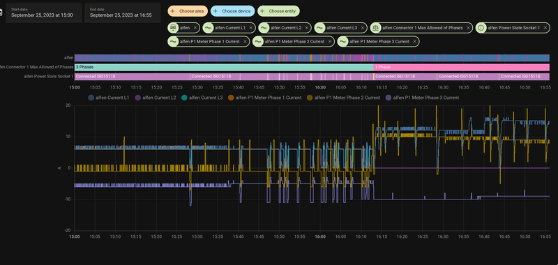

Ik zie iets gebeuren met mijn laadpunt dat ik niet kan verklaren. wellicht dat iemand in dit forum het snapt.
ik heb een 3 fase laadpunt aangesloten op mijn huisautomatisering via Modbus tcp. dus ik kan het ding uitlezen en besturen. Als mijn zonnepanelen veel vermogen leveren wil ik op 3 fase laden, als er weinig zon is op één fase. ik schakel dat met "de hand" om in mijn huisautomatisering. ik lees ook de fase instelling terug uit het laadpunt. Ik zie nu het volgende gedrag.
het laadpunt wordt ingesteld op 1 fase laden
de auto wordt met 1 fase opgeladen
zodra ik de auto loskoppel van het laadpunt schakelt het laadpunt over naar 3 fase laden.
ik kan nergens in mijn huisautomatisering iets vinden dat dit verklaart, in de log van het laadpunt kan ik niets vinden dat er een modbus commando is ontvangen voor deze overschakeling.
is dit een "hidden feature" van het laadpunt?

Nou ik heb `evcc` uitgezet en solar charging aangezet. Dit ging veel makkelijker dan ik dacht.
Ik heb openwrt op mijn router en heb daarop de p1 meter met usb aangesloten (serial). Met openwrt heb je ook een package dat heet `ser2net` en die opgezet om die te gebruiken voor `dsmr-reader` en dus de alfen paal.
Dat je de Alfen kan configureren en de P1 kan zetten naar een ip/poort is heel fijn want ik heb zelf alleen maar een ethernet verbinding naar de Alfen. Fijn voor diegene die maar 1 kabel hebben lopen! Naar mijn mening is het ook beter op deze manier te doen dan via ingewikkelde repeaters. Nu kan ik ook andere applicaties de P1 laten meten zonder problemen. Als iemand geinteresseerd is in hoe dit geconfigureerd wordt in openwrt laat maar weten.
Solar charging werkt prima maar ik zie dat er echt veel gewisseld wordt wat ik niet gewend was van `evcc`. Het komt bij mij veel voor als ik op de rand zit van 3 fase laden vs 1 fase laden (rond de 4100). Als de zon even wegvalt lijkt het wel dat er gelijk weer naar 1 fase wordt doorgezet.
Ik snap zoals anderen nog niet echt wat nou "comfort" is vs "green". Zelfs met green op 50% zie ik dat veel het laden stopt/start. Ik gebruik de integratie van @leeyuentuen en sinds zijn updates dat de memory leak op login/logout omzeild wordt heb ik nog geen reboot gezien. Hulde!
Is er ergens een echte goede beschrijving van `comfort` en `green` en hun parameters ?

Bij solarcharging gaat ie behoorlijk aan de pendel. Heel toevallig is de dc lader in mijn auto eruit geklapt binnen 2 dagen na het aanzetten van Solarcharging. Dat pendelen vond ie niet leuk denk ik.
Volgens mij is het nu zo dat als je een lager vermogen instelt dan 3,7 kW hij maar op 1 fase laadt.
Wat je denk ik zou moeten willen is dat je ervoor zorgt dat ie op 3 fasen gaat laden op een minimaal vermogen. Zeg 3 x 1,5 kW. Naar mate je meer energie opwekt meer vermogen toevoeren maar wel op alle 3 de fasen tegelijk. Aan/uit zien te voorkomen.
Een goede beschrijving van het laadgedrag bij solar zou inderdaad welkom zijn.

Nou even een grafiek van een uur gepakt vandaag. Dit is met 3 fase, er is genoeg ampere beschikbaar zoals te zien is (aansluting 3x25).
De oranje kleine vakjes zijn slecht te zien maar het zijn er wel veel. dat is "Chargepoint ready, waiting for power" maar tegelijkertijd zie je dat er prima capaciteit is! Als ik er over hover zie ik dat dat 5/10 seconden intervallen zijn. Waarschijnlijk is er dan op dat moment een wolkje en kan die het niet verantwoorden om dan op drie fase toe te gaan. Dus wil die naar 1 fase toe maar dat kost tijd. Maar dan is het wolkje weer weg en gaat die weer starten. Ik heb alles op "Green" en het percentage dan maar ook op 50%.
Deze intervallen van 5 seconden zijn veel te kort. Evcc is hier veel voorzichtiger mee en wacht "x" seconden *nadat* die heeft gezien dat de situatie wellicht moet veranderen totdat die echt actie onderneemt (fase wisseling). Ik dacht dat het bij evcc standaard 3 minuten is.
Afbeeldingslocatie: https://tweakers.net/i/zN14Un8F04PzxvgqyDTeNzz6Ot8=/800x/filters:strip_exif()/f/image/GPjQGCnlMU9Fic6sDMo84eTb.png?f=fotoalbum_large

green is percentage hoeveel men groene stroom kan gebruiken. als men 50% zet betekent als je laad, dan is er 50% daarvan stroom is van zonneenergie (p1 meter dat negatief* is). voor laden van 1 fase heb je min 1400w (6a), dus men moet tenminste 700w zonne energie hebben om te beginnen laden.
bij 6a 3fase (+/- 4200w) moet je dan min 2100w hebben om te kunnen laden
*note: negatief p1 energie is "zonne energie" - "je eigen verbruik" = rest energie
bij comfort zegt men dat men altijd x aantal watt mag gebruiken. dus als je op 4000w zet dan ga die altijd 4000w halen (van het net halen als er niet genoeg zonnepaneel stroom is)
mss eens 'active_power_p1_total' bijzetten, die is zogezegt hoeveel stroom je 'over hebt' als het negatief is. maar die waarde is niet 100% hetzelfde als de p1 waarde
deze is gepost hier in de discussie: https://github.com/leeyuentuen/alfen_wallbox/discussions/61
dit is wat ik versta. correct me if i'm wrong.

Een vraag voor de experts...
ik heb een Alfen Eve Single S-line laadpaal zelf opgehangen eind 2021 en altijd gebruikt met een eGolf. Nu heb ik vorige week een update gedaan om eens te kijken naar de 'solar charging' opties.
Oude versie: 5.8.1-4123
Nieuwe versie: 6.4.0-4210 (via MyEve app upgedate)
Afgelopen maandag stond de auto aan de paal en was om 20u 's avonds gestopt met laden omdat de auto vol zat, en de volgende ochtend (12u later) bleek de 12v accu leeg te zijn ineens... kon de deuren niet meer openen e.d. Gemeten en er bleek nog maar 7V in de accu te zitten. Terwijl ik net 2 maanden terug er een nieuwe 12v accu in heb gezet omdat de vorige slecht begon te worden....grrrr
Observatie: de laadpaal blijft als de grote auto accu vol zit elke keer aan en uit gaan. Zeg maar een minuut aan en dan weer even uit. Elke keer dat dit gebeurd word de auto een beetje wakker en hoor je wat gezoem en word er stroom uit de 12v accu verbruikt maar niet bijgeladen omdat de HV contactoren niet worden ingeschakeld omdat de grote accu al vol zit.
Met de losse granny charger zie ik dit niet, en als ik hem aan de laadpaal hier in de straat hang ook niet. Wat ook een alfen lader is binnenin volgens mij.
Heeft iemand hier ervaring mee? Waar ik naar zou kunnen kijken? Ik zie wel in de ACE service installer dat er ineens een kpn eflux backend ingesteld staat waar hij dan ook geen verbinding mee kan leggen. Ik gebruik de paal gewoon in eigen beheer.
Edit: heb net opnieuw de laatste firmware geladen / fabrieksinstellingen hersteld / gereboot. Maar het probleem blijft helaas.

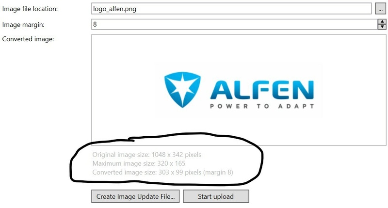

Ik heb een custom logo erop gezet maar zie nu veel memory corruption errors, restore objects En Dan now using customer logo.
Waar meot het logo aan voldoen?
Stop chasing the dream, you're already living it
  • B1OO
  • Laatst online: 23:09
Qosmic schreef op donderdag 28 september 2023 @ 13:06:
Ook eens gehad, toen heb ik het logo opnieuw uitgeknipt, geüpload en toen was het OK...
  • Qosmic
  • Laatst online: 22:12
Maar zijn er bepaalde specs waar die aan moet voldoen qua resolutie of bestands grootte?

Lepel86 schreef op donderdag 28 september 2023 @ 12:47:
Dat is bijzonder, maak ik hier vandaag bij ons appartementencomplex mee. De buurman heeft een eGolf, geen solar charging ofzo. Nieuwste 4.x versie van de firmware (dus niet 6.x) en die had vanochtend een lege 12V accu. Auto ging niet meer open. Anwb erbij, die zeiden dat de 12V accu nog goed was.

Afbeeldingslocatie: https://tweakers.net/i/vDuQGs2vmjqLXOCgkmJ9egL38uw=/800x/filters:strip_icc():strip_exif()/f/image/sXfaoLu7NTMUUx7SJdo6K2Gq.jpg?f=fotoalbum_large
  • Qosmic
ja, die had ik gezien idd.
Maar ik had het via de app gedaan.
Doen jullie het via ace?
Hoort bij het solar chargen... ik had het met mijn Lync. Volvo dealer bevestigde dat dit een issue is omdat om de eoa reden de auto blijft communiceren met de laadpaal bij solar, en dat doet ie met de 12v accu. Enige optie is om hanmatig de auto los te koppelen als de zon onder gaat

De resolutie mag een stuk hoger zijn, die wordt vanzelf geconverteerd. Je kan de marges ook naar wens aanpassen, is meestal een beetje proberen.

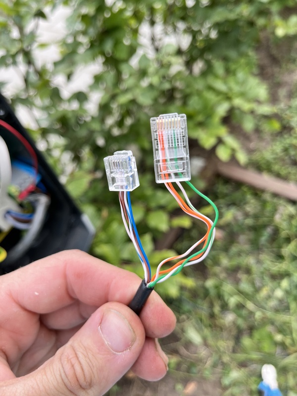

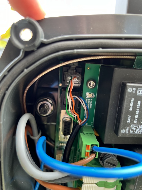

Klopt het dat als ik LB en ethernet over 1 utp wil het zo correct is?
RJ45 van links naar rechts: half oranje/heel oranje/half groen/leeg/leeg/ heel groen/ leeg/leeg
RJ11 van links naar rechts: half bruin/heel bruin/half blauw/ heel blauw
Afbeeldingslocatie: https://tweakers.net/i/iANaNmjGAqpefodTtK405KFX5b4=/x800/filters:strip_icc():strip_exif()/f/image/HlXta4Zn9989ERJodwmDKcEx.jpg?f=fotoalbum_large
Afbeeldingslocatie: https://tweakers.net/i/Zu9PDgl7pC-e432mUz-oHHHczys=/x800/filters:strip_icc():strip_exif()/f/image/l15149ykg1hDNyMiyJy2mprY.jpg?f=fotoalbum_large
De Alfen installatie video zegt dit:
Afbeeldingslocatie: https://tweakers.net/i/3bQxvtT8OpLAxVdp6NiC14fZHtY=/800x/filters:strip_exif()/f/image/IP12OEYnZAACb4YkN0HHOGsH.png?f=fotoalbum_large
  • B_S
  • Laatst online: 31-03 18:55
B_S
Melvinvossen schreef op maandag 2 oktober 2023 @ 15:34:
Klopt helemaal. Onlangs zelf nog succesvol toegepast :)
Voor 10 / 100Mbit zijn 2 aderparen genoeg. Ik zou zelf wel meer intact houden van de twist, dat zorgt voor ontstoring.

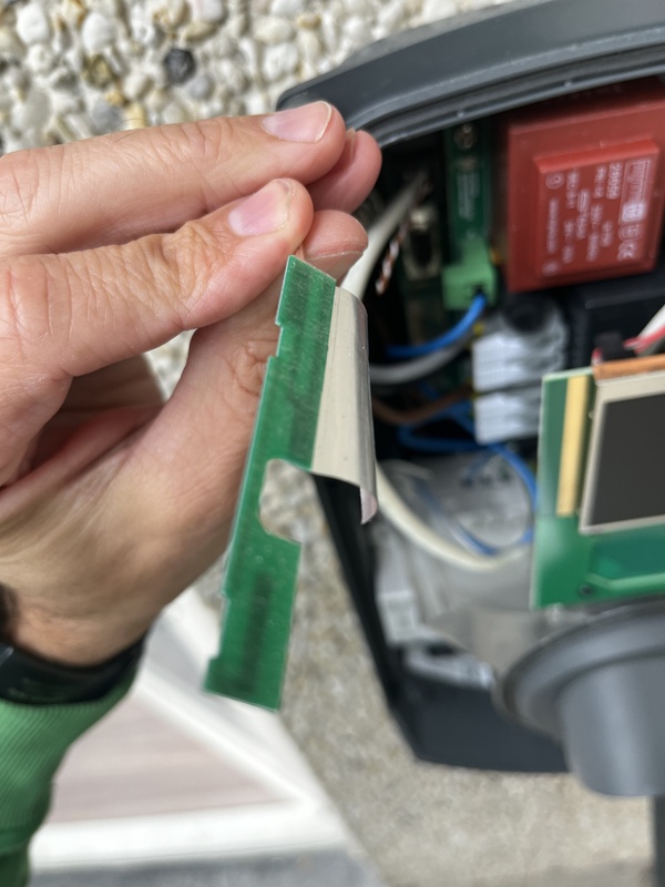

Weer er iemand waar dit draadje zat? Viel pardoes naar benden, toen ik mijn utp lostrok
Laadpaal weekt prima ( alfen single pro )

rolelael schreef op woensdag 4 oktober 2023 @ 15:51:
Die zit bovenaan tegen het kunstof deel aan geplakt (in het midden boven dat rode ding)! Dit is volgens mij de antenne.
Pcb-tje zit bovenin
[ Voor 16% gewijzigd door GJA op 04-10-2023 16:33 ]

Pcb'tje zit bovenin? Bedoel je dat dit ergens vast zat? Of dat t gewoon want het is zilveren tape ergens tegenaan geplakt zat?

rolelael schreef op woensdag 4 oktober 2023 @ 16:35:
Afbeeldingslocatie: https://tweakers.net/i/zAdNEKCqYv3ywlzk0wqQZFYhAYM=/full-fit-in/4000x4000/filters:no_upscale():fill(white):strip_exif()/f/image/oSIYa9RR7vfB16qN8gzwuC22.png?f=user_large
Sorry, had er een plaatje aan geplakt maar daar stonden gegevens in |:(
Nieuwe poging

Ok dus zoals ik t zie zit dat dus los bovenaan gekleefd en nergens echt attached.
En antenn van wat? De geintegreerde sim?
