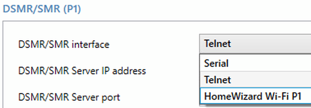

Vraagje over de netwerkaansluiting van de Alfen laadpaal. De monteur heeft een P1 splitter van Eneco geplaatst, en met behulp van een Phoenix (TX) stekker de oranje en oranje-witte draad aangesloten (voor load balancing). Zie foto hieronder (=oranje).
Ik dacht, dan doe ik de andere draden (groen, groen-wit, bruin, bruin-wit en blauw, blauw-wit) aan een RJ45-stekker en dan kan die in de switch. Maar dat werkt niet (krijgt geen signaal).
Nu zie ik ook een post van een RJ11 stekker (blauw en bruin).
Kan ik beter deze Eneco splitter wegdoen en een normale P1 splitter kopen van bijv. Homewizard? En dan niet meer die Phoenix connector gebruiken?
Afbeeldingslocatie: https://tweakers.net/i/wOihOZ3ogMpl8aJWMgZPLE7exIU=/x800/filters:strip_icc():strip_exif()/f/image/DET3RQVdfU8KVKtIlFQbzzt2.jpg?f=fotoalbum_large

  • Microstar
  • Registratie: November 2022
  • Laatst online: 08:15
D3ssen schreef op vrijdag 20 oktober 2023 @ 08:03:
En zo ja heb je een screenshot van de instellingen?
Uiteraard
Afbeeldingslocatie: https://tweakers.net/i/-FU36R7iKGBSxfPt7Bu2X376sZQ=/x800/filters:strip_exif()/f/image/Mw2ygn7rykkew8qcJjcKmzjn.png?f=fotoalbum_large
2022 XC40 MY23 P6 Plus

  • Qosmic
  • Laatst online: 23-09 20:39
Wat is het voordeel dan van de Alfen laadpaal de Homewizard p1 dongle laten uitmeten?
Ik vraag me af of mijn settings mbt load balancing goed staan, kloppen deze?
Ik heb 2 kabels vanaf de paal naar de meterkast.
1 kabel is voor de loadbalancing en 1 is voor ethernet.
Er loopt een kabel van mijn slimme meter naar de homewizard actieve splitter.
op de eerste poort van de splitter zit de p1 meter van homewizard en in de 2de poort zit de kabel van de laadpaal voor loadbalancing.
de settings in de paal:
actieve loadbalancing staat aan
protocolselectie dsmr4.x/smr5.0 (p1)
ontvangen metingen: laden ev toevoegen
en bij dsmr4.x/smr5.0 (p1) is de interface serieel.
Klopt dit?
Stop chasing the dream, you're already living it

Qosmic schreef op vrijdag 20 oktober 2023 @ 09:09:
Klopt dit?
Het voordeel is het niet hoeven plaatsen van een actieve splitter. Met de nieuwe firmware versies heb ik problemen met de passieve splitter.
Het deel van de instellingen welke je opgeeft lijkt te kloppen, echter zijn er nog meer instelling voor een juiste werking van de LB.

  • Qosmic
Microstar schreef op vrijdag 20 oktober 2023 @ 09:14:
Zie eerste regel van TS.
Ik heb ook af en toe crc read errors, maar als ik het goed begrijp plug ik de HW P1 meter dan terug in mijn slimme meter.
Alfen laadpaal sluit ik alleen aan via utp op mijn switch en in de settings van de alfen paal kies ik bij DSMR4.X / SMR5.0 (P1) Homewizard, ik geef het vaste ip adres in en de poort is altijd 80?
  • IvoB2
  • Registratie: April 2019
De MyEve app?
Tiens, de layout ziet er bij mij anders uit en nooit opgemerkt dat daar een keuzefunctie voor "Homewizzard" inzit 8)7
Weer iets bijgeleerd en eens mee experimenteren. _/-\o_
Klopt dit?
Je Alfen laadpaal leest in dit geval, met deze settings, niet de P1 dongle maar nog steeds direct de P1 meter.
Het signaal van de P1 meter gaat door de splitter gewoon twee routes volgen.
1) Via de kabel naar de Alfen laadpaal
2) Via de dongle naar je router en vandaar naar Homewizard cloud en/of b.v. je home-automation software (Domoticz, Home Assistant o.i.d.).
Er is dus geen communicatie tussen Alfen en Homewizard.
Klopt dit?
Voor ontvangen metingen moet je niet laden ev toevoegen. De p1 meting is al "inclusief" ev laden. Immers je laadpaal hangt achter je slimm meter :)

V_ger schreef op maandag 21 augustus 2023 @ 13:42:
Ook leuk, met 1 van de laatste firmware updates kan je als source voor de loadbalancing ook een netwerk device met telnet opgeven zoals de P1 slimme lezer van Marcel Zuidwijk. Dan heb je dus nog maar 1 netwerkkabel nodig.
Ik kan het nergens vinden in de release notes. Op de site van Alfen staat nog steeds
"The protocol should be either modbus over TCP/IP or P1"

WillemD61 schreef op vrijdag 20 oktober 2023 @ 11:02:
En toch werkt het hier gewoon. Zie screenshot een paar posts hierboven. Je moet ipv homewizzard iets van telnet selecteren. Kan nu niet bij ACE installer, dus kan geen screenshot voor je maken.

V_ger schreef op vrijdag 20 oktober 2023 @ 11:05:
Je hebt gelijk. Ik heb het nu ook gevonden zowel in ACE installer als in MyEve app.
Onder "load balancing" kan je "DSMR/SMR (P1)" kiezen en dan het ""DSMR/SMR interface" specificeren. HomeWizard Wi-Fi P1 is een van de opties. Daarnaast Telnet of Serial.

Ik heb de actieve homewizard splitter ertussen uit gehaald en de hw P1 dongle weer in de meter gestopt.
Laat de paal nu de P1 uitlezen voor de load balancing.
Ik heb bovenstaande settings gebruikt, uiteraard met een ander ip adres :+
Maar hoe weet ik welke poort ik moet gebruiken? Heb nu ook maar 80 ingevuld.
Ben benieuwd of en hoe het werkt. Zou wel top zijn op deze manier. Ben ik ook gelijk van de crc read errors af.

Qosmic schreef op vrijdag 20 oktober 2023 @ 14:03:
Poort 80 heb ik uit een script van Home Assistant gepeuterd. Als je connectie werkt zie je de stroom en vermogenswaardens van je slimme meter in de app van Alfen.

Ook met firmware 6.3 lijkt het niet mogelijk om sneller dan 25A te laden als je afgezekerd bent op 25A.
Wat ik wilde is dat ik 7A van de zonnepanelen kan gebruiken om zo op 25+7=32A te komen.
Maar de Alfen paal lijkt dat niet stand alone te kunnen. Ik krijg ook duidelijk een waarschuwing dat je het vermogen niet hoger mag/kan instellen dan dat je afgezekerd bent.
Afbeeldingslocatie: https://tweakers.net/i/r8gqPO4AUzx6iWL0zs5oPDsmJRE=/full-fit-in/4920x3264/filters:max_bytes(3145728):no_upscale():strip_icc():fill(white):strip_exif()/f/image/UdsjEpCjC1NsJWMQegiRnMaS.jpg?f=user_large
Jammer. Het alternatief is om het via Modbus zelf aan te sturen, dan zal het wel mogelijk zijn. Maar eigenlijk vond ik het wel fijn dat de Alfen paal dit zelfstandig doet, zonder externe apparatuur.
Eigenlijk is het ook gewoon een bug in de Alfen software. De load balancing werkt niet als je de max current van de laadpaal hoger instelt dan de max current van je netaansluiting(smart meter).
[ Voor 11% gewijzigd door de Peer op 22-10-2023 10:58 ]

de Peer schreef op zondag 22 oktober 2023 @ 10:09:
Anders gezegd: de load balancing werkt met de max current van de smart meter. Zodra één van de fases boven de ingestelde max current smart meter komt dan wordt load balancing aktief. (en de max current laadpaal heeft geen invloed op loadbalancing).
Als je het zo formuleert, is het dan nog steeds een bug? Of is het zoals het bedoeld is?
Ik heb het zien gebeuren: auto 11 KW aan het laden en daarbij extra belasting (ik denk wasmachine).
Fase 1 van 3700 W naar ruim 5600 W. Load balancing grijpt in. Status van de connector wijzigt van "Charging Active Normal" naar "Load Balancing Limited" en daarna "Load Balancing Forced Off". Even later terug naar "Charging Active Normal".
Zie bladzijde 20, "grid capacity"
en punt 8 op blz 28
"Fill in the maximum smart meter current. This is the maximum current the charging stations may distribute if no other appliances draw current from the installation."
https://knowledge.alfen.c...CE%20Smart%20Charging.pdf
