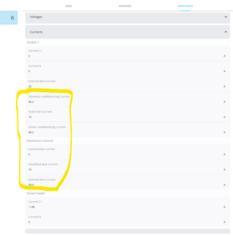

Indien ik "Status Monitoring -> Currents" van MyEve Win en "Live Monitoring -> Currents"van de ACE Installer bekijk, wordt er in MyEve veel meer getoond ... maar waar komen deze waarden vandaan en welke invloed hebben ze ?? (heb een 1F - 40A PRO installatie)
alvast bedankt voor enige opheldering ... (probeer mijn solar-charging aan de praat te krijgen)
Afbeeldingslocatie: https://tweakers.net/i/zlLp6AMmFfeBONFVxyMeMmvjthc=/800x/filters:strip_exif()/f/image/szrdK07VsGTIPnmgWq1DZRdv.png?f=fotoalbum_large

Fantastwaarden. Ik heb 3x25a en heb deze waarden ook. Welkom in de wondere wereld van de software van Alfen.

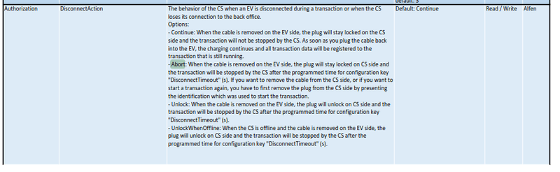

wie weet heeft iemand hier een oplossing. ik heb een alfen eve single met een socket. nu heb ik inmiddels ook een dedicated laadkabel die ik alleen thuis gebruik en als vaste kabel gebruik. het probleem is alleen dat ik na elke laadsessie de kabel uit de laadpaal moet halen alvorens ik een nieuwe laadsessie kan starten. weet iemand een setting (via myeve of ace installer tool) die ervoor zorgt dat de laadpaal de kabel als een vaste kabel gaat zien en dus niet steeds verwijderd hoeft te worden? ombouwen naar een vaste kabel zou nauurlijk kunnen, maar dan moet ik onderdelen zien te bestellen en we weten allemaal hoe fijn alfen werkt met particulieren......

  • Laatst online: 25-08 19:54
Tiggy80 schreef op donderdag 26 oktober 2023 @ 16:00:
Via de windows applicatie bij autorisatie kiezen voor about-lock.
  • Tiggy80
  • Registratie: Mei 2021
  • Laatst online: 08:20
spidertje schreef op donderdag 26 oktober 2023 @ 16:11:
tnx, ga ik even naar kijken
Ioniq 5; 73kw RWD lounge 19" ; 7200Wp oost-west
  • spidertje
Tiggy80 schreef op donderdag 26 oktober 2023 @ 16:33:
abort-lock is het trouwens, typo gemaakt zie ik :-(
Ik doe dat ook zo trouwens met vaste korte kabel. Werkt uitstekend.
  • Tiggy80
spidertje schreef op donderdag 26 oktober 2023 @ 16:35:
helaas, geen succes nog. ik blijf de kabel uit de laadpaal moeten halen en er verschijnt een mooie grote waarschuwings driehoek in beeld met de melding dat de kabel er eerst uit moet.
ik ben ook even in de war, want je schrijft dat je het zo met een VASTE korte kabel doet. heb je nu net als ik een losse kabel die je standaard in de laadpaal heb zitten of heb je echt een vaste kabel? dat laatste zou namelijk verklaren waarom het geen oplossing is bij mij
  • spidertje
Tiggy80 schreef op vrijdag 27 oktober 2023 @ 07:29:
Losse kabel, en op deze manier blijft die vastzitten en hoef ik die er niet steeds uit te halen. Bevalt me prima zo :-)
  • Tiggy80
spidertje schreef op vrijdag 27 oktober 2023 @ 10:53:
ja, dat snap ik, vandaar dat ik ook opzoek ben naar de juiste instelling :)
je hebt de RFID nog wel aan staan? of staat hij op plug and charge?
  • spidertje
Plug & Charge, maar had het eerst met RFID ook werkend :-)

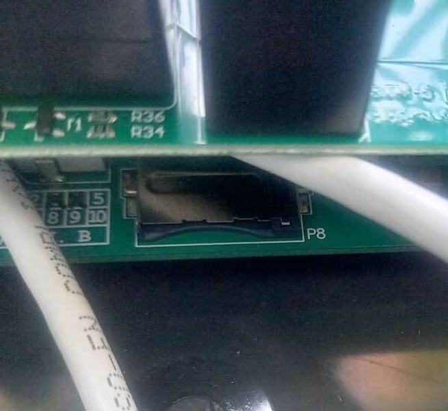

Ik heb nu ook eens binnenin gekeken naar de plek waar volgens de installatiehandleiding de SIM kaart zou moeten zitten. Die lijkt er niet in te zitten. Hierbij een foto. Het lijkt overigens wel een groot formaat voor een SIM kaart houder.
Afbeeldingslocatie: https://tweakers.net/i/TrZ6IksWgBuQLe9y4XA4O9ASy4M=/full-fit-in/4920x3264/filters:max_bytes(3145728):no_upscale():strip_icc():fill(white):strip_exif()/f/image/u4AOShtUABeY7B9VUXgsvtUa.jpg?f=user_large

Dit heb ik ook. Ik heb de Modem nu uitgeschakeld en laat het via wired uitbetalen via m'n backoffice.
Moet er nog wel een keer achteraan om de modem te laten fixen. Wss is de modem op het controller board stuk

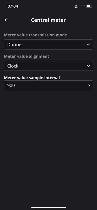

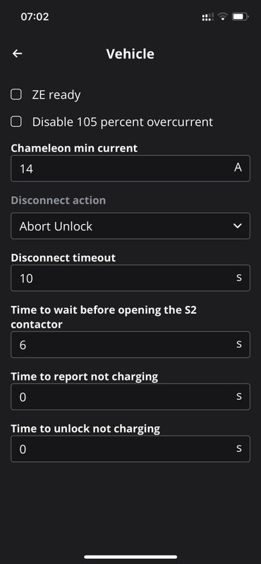

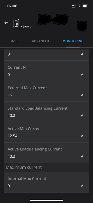

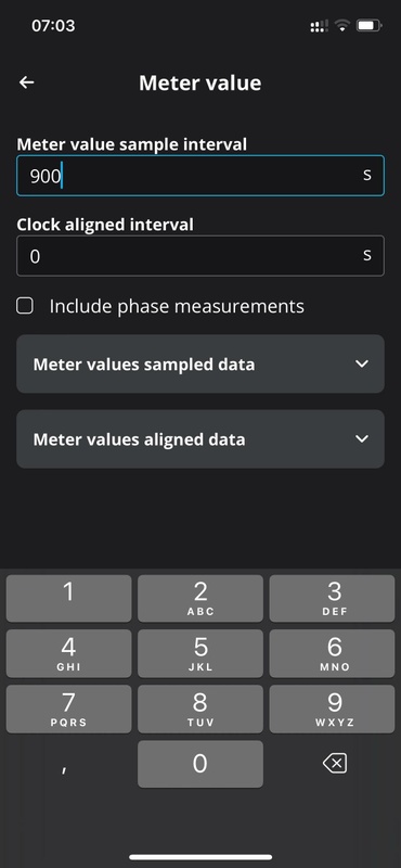

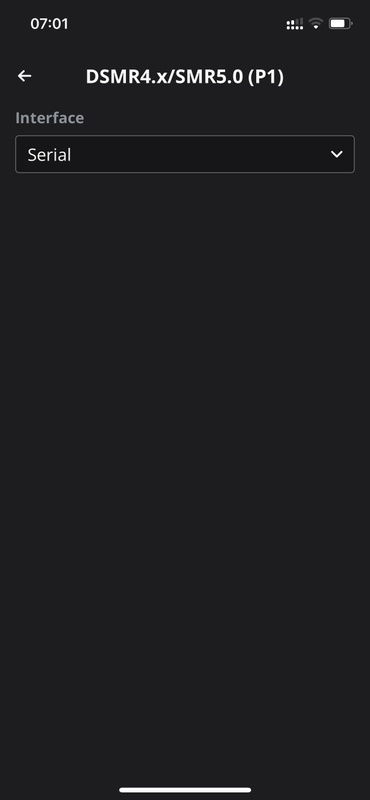

Heb een Alfen eve single pro, 3 fase, maar heb deze momenteel ingesteld op 1 fase.
Actieve loadbalancing en Static load balancing licentie zijn actief.
Maakt gebruik van de P1 poort op mijn digitale meter, alsook is de laadpaal geconnecteerd aan LAN netwerk.
Heb zowel toegang via ACE Service applicatie als de MyEVE app.
Wil het maximaal vermogen van grid beperken tot 14A of 3.360watt, zodat het capaciteitstarief in redelijke mate onder controle blijft. Besef dat ik hiermee de auto niet snel oplaad, maar dit is in meeste gevallen voldoende.
Nu krijg ik dit wel niet ingesteld in mijn Alfen. Maak gebruik van Home Wizard, en hiermee kan ik zien dat het verbruik hoger is dan wat er is ingesteld in de 'Maximum smart meter current' van 14A, Piek verbruik is vlot 4.200watt of 17,5A.
In de auto beperk ik de oplaadstroom tot 8A om te testen, liefst zou ik deze willen verhogen naar 10A indien de actieve loadbalancing zou werken.
Afbeeldingslocatie: https://tweakers.net/i/YG42M22WKnX-DhE9V_wdeZ_ALIA=/800x/filters:strip_icc():strip_exif()/f/image/y8Ef7na1YeT4qxeNOfpdudU2.jpg?f=fotoalbum_large
Afbeeldingslocatie: https://tweakers.net/i/9H5fnBN3xtzG0yJtaMDWntL7-Uw=/x800/filters:strip_icc():strip_exif()/f/image/i72iyfH4PcljKowIu33d9aYS.jpg?f=fotoalbum_large
Afbeeldingslocatie: https://tweakers.net/i/9AYvZ50jt18q_aJe42oXV3xodhU=/x800/filters:strip_icc():strip_exif()/f/image/rMX46W7OYI5zkWd2OYa9XXmD.jpg?f=fotoalbum_large
Afbeeldingslocatie: https://tweakers.net/i/7_linsh5VWpm2q6iKkQPH3_Vb7E=/x800/filters:strip_icc():strip_exif()/f/image/atrLZTciuXIwpkDhpakNpJhV.jpg?f=fotoalbum_large
Afbeeldingslocatie: https://tweakers.net/i/hmZ6ZwWxfjQo5FbRC90MnqqPDsA=/x800/filters:strip_icc():strip_exif()/f/image/JBnaiIZuX77i6ZYwoPNaratI.jpg?f=fotoalbum_large
Afbeeldingslocatie: https://tweakers.net/i/B2POJwPCy0MeqLxfCwgZZkUr5ZE=/x800/filters:strip_icc():strip_exif()/f/image/NqlqNlnwtJWYYeUnrMIMmbBK.jpg?f=fotoalbum_large
Afbeeldingslocatie: https://tweakers.net/i/5OGZuGvhxQYgJKm86PAwlMm-GqU=/x800/filters:strip_exif()/f/image/R00vyYqloDrCtVtZv0hsCE1E.png?f=fotoalbum_large
Afbeeldingslocatie: https://tweakers.net/i/mnzPFZizg-9l90sqHDDDdjk-Qgo=/x800/filters:strip_exif()/f/image/ZnTgueG7QAUSdlocC3n7tEgq.png?f=fotoalbum_large
[ Voor 48% gewijzigd door kderaedt op 29-10-2023 15:09 . Reden: Toevoegen van foto's ]
  • shadylog
  • Laatst online: 22:56
kderaedt schreef op zondag 29 oktober 2023 @ 15:06:
Je mist net een screenshot van je smart meter currents en je eigen currents. Ik kan ook niet zeker stellen dat je nu 1 fase laad en niet 3 fase.
Je protocol staat op serial maar je geeft een homewizard screenshot. Ik denk dat je beter dit kan wijzigen naar homewizard port 80 (beter dan serieel, geen splitproblemen). Je hebt je vinkje 1 of 3 fase wisselen mogelijk maken nog aan ik zou dat ook uitzetten.

  • bvernail
  • Laatst online: 08-08 21:43
Je moet steeds de stappen volgens van een zekering: 10A, 16A, 20A…
14A is geen zekeringwaarde.
Volgens mij geldt de stroomsterkte loadbalancing smart meter per fase. Bij mij staat die op 25A en er werd ingegrepen toen die op één van de fases boven 5750 Watt kwam. Dit is de stroomsterkte van de laadpaal plus al het andere verbruik in je huis.
Ook de max stroomsterkte laadpaal lijkt per fase te zijn, want die staat bij mij op 16A en ik kan met 3- fases op 11kW laden.
Dus je zou de loadbalancing denk ik in jouw geval met 3 fases (staat aangevinkt) op 14/3 A moeten instellen.

  • ronjon
  • Laatst online: 17-09 09:25
hier hetzelfde probleem. uit de Back Office Configuration Keys pdf van Alfen lijkt het erop dat je voor Continue moet kiezen bij Disconnect Action
Afbeeldingslocatie: https://tweakers.net/i/X-2L_V3C7Gy8huQwk983cu4euX4=/800x/filters:strip_exif()/f/image/nN1t3tdDj1P84Vl2W5mLhhbw.png?f=fotoalbum_large

  • leeyuentuen
  • Laatst online: 10-09 16:28
ronjon schreef op maandag 30 oktober 2023 @ 10:52:
denk dat men hier hetzelfde vraag ivm met kabel disconnect en verder laden?
https://github.com/leeyuentuen/alfen_wallbox/discussions/74
  • ronjon
leeyuentuen schreef op maandag 30 oktober 2023 @ 11:20:
ik zie t.
kunnen de Disconnect Action en Disconnect Timeout ook gezet worden in de HomeAssistant integration ?

  • ronjon
de Alfen helpdesk bied geen soelaas
Thank you for your ticket
It is not possible to leave your charging cable plugged in to your charger.
This causes error 304.
You would really disconnect the charging cable from the charger each time and use the charging cable for a new session at each charging session.
You could ask your charger dealer what the options are to change your charger for a charger with fixed charging cable.
We hope to have informed you sufficiently
Should you have any further questions, please let me know
Kind regards
Alfen Charging Equipment Service
in firmware 4.12 werkte dit nog wel. ik probeer nog eens verder met de helpdesk

  • B_S
  • Laatst online: 31-03 18:55
B_S
ronjon schreef op maandag 30 oktober 2023 @ 15:26:
Kind regards
Het kan wel, maar dan zit de kabel niet vast. Dit kun je doen door het laadpunt in te stellen op vaste kabel, dan wordt de lockmotor niet bediend. Deze zou je wel handmatig (met een schroevendraaier) kunnen locken :)

  • kderaedt
  • Registratie: Juli 2023
  • Laatst online: 31-10-2023
shadylog schreef op zondag 29 oktober 2023 @ 20:56:
Je doel is om je piek vanuit je huis op 3x14 te houden? Je limiteert nu je paal op 14A (station max current) en je zegt dat je met load balancing dat je nooit meer dan 14A (grid) belasting wil hebben vanuit je huis.
Ik gok op een P1 probleem of dat je toch mischien 3fase aan het laden bent maar dan zou je verbruik veel hoger zijn. Graag meer info :)
Ben redelijk zeker dat er maar op 1 fase wordt opgeladen, als ik deze op 3 fase zet stijgt mijn verbruik in Home Wizard met 3 (3 fasen). Zal deze nacht eens proberen met vinkje 1 of 3 fase eens uit te schakelen.
Weet niet waar ik het gevraagde screenshot kan terugvinden.

  • shadylog
kderaedt schreef op maandag 30 oktober 2023 @ 20:23:
OK helder.
MyEve laat ook zien welke vermogens Smart Meter en je paal doen in de status tab. Als je dat kan posten tijdens zo'n piek?
Verder had je het over piekgebruik, hoe lang is het precies dat het over 14A gaat in je huis? Je slimme meter kan er 10 seconden over doen om door te geven wat voor vermogens er worden gebruikt. Nieuwere slimme meters kunnen dit elke seconde. Ik heb bijv een Quooker die af en toe aanspringt en een "piek" ga je altijd zien, auto, paal en meter moeten allemaal adequaat reageren.
  • B_S
B_S
Ik dacht onder Power settings, vink Advanced Settings aan. Je kan ergens kiezen tussen socket of fixed cable.
  • Tiggy80
B_S schreef op maandag 30 oktober 2023 @ 23:34:
deze setting heb ik in het verleden wel geprobeert, maar dat werkte toen niet. Ik ging ervanuit dat er ergens iets in de hardware zou zitten die de software overruled. maar ik zal het nogmaals proberen

  • shadylog
Zie Marcher in "[Alfen Laadpaal] Ervaringen & Discussie"

  • B_S
B_S
Tiggy80 schreef op dinsdag 31 oktober 2023 @ 07:52:
Hier werkte het wel een keer, op een Eve Double. Vergeet niet te rebooten!

Ik heb momenteel 2 alfen laadpalen, 1 thuis en 1 op kantoor. Bij beide heb ik een HomeWizard P1 wifi meter. Bij beide heb ik deze ingesteld voor loadbalancing. Echter lijkt die thuis niet te werken en op kantoor werkt het perfect. Bij monitoring zie ik geen amperes bij de slimme meter in de MyEve app.
Zou dit kunnen komen dat ik thuis een DSMR 4.x heb en op kantoor een DSMR 5.x slimme meter? Die versie 5 geeft waardes terug per fase, versie 4 alleen totaal.
