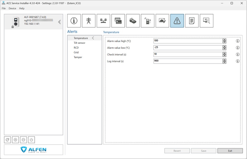

koffieprutje schreef op dinsdag 23 juni 2026 @ 21:30:
Beste laadgenoten,
Ik heb de Alfen Eve Single Pro-Line laadpaal nu zo'n 3 jaar. Afgelopen december ben ik verhuisd en heb ik de laadpaal door een installateur laten verplaatsen.
Ik ben sinds dit voorjaar met Home Assistant aan het experimenteren, omdat ik géén tweede UTP kabel had laten meeleggen heb ik het trucje eerder beschreven toegepast om één aderpaar voor de P1 range extender te gebruiken en twee aderparen voor de netwerkaansluiting waardoor ik inmiddels al een aantal maanden de laadpaal monitor via HA.
Vorige week EVCC gaan draaien om wat actiever te gaan sturen op laden op zonne-energie, ook opende ik de ACE service installer waarbij hij steevast aangeeft dat er een nieuwe set backoffice-instellingen beschikbaar is? Ik klik dat altijd door maar heb me nooit erg gerealiseerd wat dat nu is.
Sindsdien wordt de laadpaal terwijl die niet is aangesloten regelmatig door de temperatuursensor afgeschakeld. Er staat dan een temperatuurmelding op het scherm en het is niet mogelijk een laadsessie te starten. De paal gaat in de middag al in de beveiliging, en zelfs als er een uur of twee een natte doek overheen hangt lukt het maar erg moeizaam om 'm voldoende terug te koelen. Via de ACE zie ik dat de grenswaarde is ingesteld op 57 graden.
Ja, we hebben natuurlijk een aantal warme dagen achter de rug. Echter de paal hangt nu aan de westzijde van de woning, bij ons vorige huis was het de zuidzijde van de woning en heb ik dit in de afgelopen 3 jaar nog nooit gezien.
Mijn hypothese is dat in die nieuwe instellingenset via de ACE de grenswaarde is verlaagd, maar ik kan dat niet terugzien in HA omdat ik die sensor niet actief monitorde. Wat ik wel kan zien is dat er in mei nog een laadsessie is geweest waarbij tegelijkertijd werd geladen en de temperatuursensor bijne 70 graden registreerde....
Is er een mede-tweaker die kan bevestigen dat er een hogere 'default' max temperature instelling is (geweest) vanuit een eerdere setup / set instellingen die hoger ligt dan 57 graden? Of is er iemand die succesvol en veilig een hogere waarde gebruikt? Ik was nu van plan de laadpaal te gaan verplaatsen naar de noordgevel, maar nu ik dit constateer weet ik niet of enkel dat voldoende zal zijn om niet op warme dagen alsnog die grenswaarde te overschreiden bij een instelling van 57 graden.
De firmwareversie waar de paal op draait is 6.4.0-4210 (dus nog van augustus 2023).
Bij mij staat ie op 100. Nooit problemen. Op de zaak staat ie op 80. Ik ga de paal thuis ook op 80 zetten.
Afbeeldingslocatie: https://tweakers.net/i/b75r6fvOPJ7PyMhvalqkFLAdZK8=/800x/filters:strip_icc():strip_exif()/f/image/bYNrn4iKfGth9kKuWcsqUxcz.jpg?f=fotoalbum_large

balblas schreef op woensdag 24 juni 2026 @ 06:55:
Bedankt balblas!
Ken je de oorsprong van die temperatuur bovengrens? Staat ie altijd al zo, heb je dat zelf ingesteld of is er bv een installateur geweest die iets gewijzigd heeft?
Sowieso interessant om vast te stellen dat die limietwaarde verschilt. Ben benieuwd of andere gebruikers nog andere waarden hebben.
Ik heb m deze middag ook waar hoger gezet om toch nog wat zonneenergie in de EV te stoppen.

koffieprutje schreef op woensdag 24 juni 2026 @ 23:03:
Bedankt balblas!
Ik heb ze zelf niet gewijzigd. Volgens mij heb ik minstens 1 van de palen ooit zelfs eens gereset naar fabriekswaarden, maar dat weet ik niet zeker meer.

Hier ook op 80 (nooit iets aan gedaan)
  • mrdop
  • Laatst online: 08:02
Kusterse schreef op donderdag 25 juni 2026 @ 07:59:
Hier 100. Nooit iets aan gedaan (Eneco eMobility installatie uit eind 2021).
  • Dartlink
  • Laatst online: 08:49
Hier stond de paal ook op 100, heb hem ook teruggeschakeld naar 80 :) Zelf geïnstalleerde paal met Eflux backoffice.

mrdop schreef op donderdag 25 juni 2026 @ 08:29:
Zelfde Eneco eMobility backend hier, alleen dan met een Alfen Eve Single Pro uit 2024. Zojuist die drempelwaarde ook van 100 naar 80 gezet, gewoon omdat 't kán....
Lader hangt hier tegen de noordgevel van m'n huis en wordt middels ~1,5 Mtr. 5x6mm2 YMVK bekabeling gevoed vanuit de groepenkast over een 3PN-C20 (Eaton).
Hier staat hij ook vanaf installatie in 2022 op -25 en 100 graden. Nooit problemen mee gehad.

Bedankt voor al jullie reacties! Dat geeft me voldoende vertrouwen om hem van 57 naar 80 graden te verhogen.
Ik was me al aan het voorbereiden op het omhangen van de paal naar de noordzijde, maar dit is toch een stukje eenvoudiger 😁

koffieprutje schreef op zaterdag 27 juni 2026 @ 08:04:
Er staan zat laadpalen op parkeerpleinen zonder enige schaduw in volle zon, dus ik zou me niet druk maken.

Ik heb een alfen eve single pro laadpaal voor thuisladen van mijn leasingwagen. Deze paal is gekoppeld aan backoffice van werkgever.
Hoe kan ik een 2e privé badge op de paal koppelen zodat ik ook los van de werkgever/backoffice deze paal kan gebruiken? Ik heb reeds geprobeerd om via ace service installer een RFID badge toe te voegen maar dit lijkt niet te werken(ongeldige kaart)?
Afbeeldingslocatie: https://tweakers.net/i/CR7URVERphAaJs34nvCCQubmH_Y=/800x/filters:strip_exif()/f/image/ls4VVDeimAX6yzMEzhRr02BL.png?f=fotoalbum_large Afbeeldingslocatie: https://tweakers.net/i/Rpy9wXAkQwY2OOWJ_3uUwD2Ftag=/800x/filters:strip_exif()/f/image/3aL4UiFaBGSbsYkV10SJtDV9.png?f=fotoalbum_large
[ Voor 45% gewijzigd door iwhnm89 op 03-07-2026 15:30 ]

Helaas werkt de whitelist niet bij een backoffice. Ten minste niet bij die van mij (Eneco). Ik kon bij Eneco een pasje bestellen die we kunnen gebruiken om op eigen kosten te laden. Je betaald dan hetzelfde bedrag per kwh dan dat je krijgt, dus per saldo streep je die tegen elkaar weg. Moest alleen betalen voor pasje, geen abonnement kosten. Dit is wel afhankelijk van je backend provider, ik weet niet of anderen dit ook bieden.

Valandin schreef op zondag 5 juli 2026 @ 22:23:
Van alles getest uiteindelijk, maar hij blijft maximaal naar 3 kW gaan. Erg vervelend.
Ik heb getest:
  • App op zowel iOS én Android (App v1.5.5 - 92101)
  • Laadpaal herstart
  • Laadpaal firmware geupdate naar 7.4.0-4401
  • Laadpaal settings even naar 8A gezet, daarna terug naar 16A
  • Laadpaal weer herstart
  • App verwijderd, opnieuw geinstalleerd
Nou was ik al enorm aan het balen dat de laadpaal met licentie wordt gecapped op 16A en ik niet gewoon ~25A kan trekken in de nacht, maar maximaal 3000w is wel echt van de zotten. Kan me niet echt bedenken wat ik nog meer kan doen.
Ook met boost mode komt hij niet voorbij de 3000w.
Zonder Verbinding met de P1 meter gaat ie naar de safe current. Dat zou in de logging moeten staan.
Je kunt ook even kijken naar de waardes van de smart meter in Alfen ace. De stroom moet daar wel binnen komen.
Even in het logbook kijken waarom. Mijn schoonvader komt met 7.3 en hoger niet voorbij 16 A. Weet even de precieze melding niet meer. Die draait goed op 7.2. Heeft ook geen issues met de P1 meter gek genoeg.
  • Valandin
  • Laatst online: 22-08 00:22
Kusterse schreef op maandag 6 juli 2026 @ 18:11:
Thanks voor de reactie :D
Heb ik allemaal al nagekeken helaas. Safe current heb ik op 8A staan, dus dat is 'm niet.
Het lijkt meer een bug in de app, want daar geeft de slider ook gewoon "Max 3.7 kW" aan, maar kan hem gewoon niet voorbij 3 kW trekken. Screenshot staat in m'n vorige post.
Verbinding met de P1 meter gaat ook gewoon goed, daar staat ook alles goed geconfigureerd en hij throttled niet o.i.d. Heb ook geen noemenswaardige meldingen in de logging van de ACE Installer.
