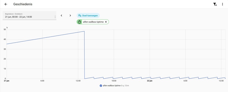

mrdop schreef op vrijdag 12 juni 2026 @ 17:08:
Ik heb hetzelfde. Na de 2e automatische update van 7.4 (na de 1e handmatig naar 7.3 gedowngrade maar helaas, Eneco update 'm gewoon weer naar 7.4) is de laadpaal sinds afgelopen maandag maar liefst 14x herstart....
Gisteren had ik opeens geen toegang meer tot de paal via HA, had ook een update gedaan van de switch waarop de laadpaal is aangesloten. Vanmorgen het poortje afgesloten en opnieuw geopend en hij werkt weer. Blijft vreemd deze versie. Hopelijk blijft hij nu een tijdje werken.
Arjan

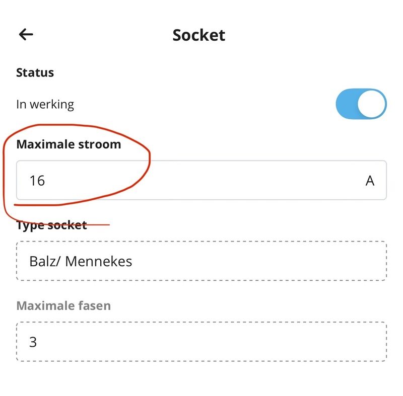

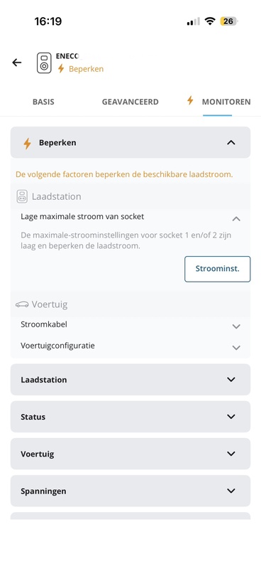

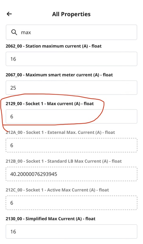

Ik heb uitgevogeld waarom mijn load balancing niet functioneerde. Blijkbaar was de instelling Chameleon-MinCurrent veranderd naar 12A. Deze heb ik gewijzigd naar 6A. Misschien per ongeluk eens aangepast in home assistant het is op een touchscreen soms wel erg makkelijk een slider te verplaatsen i.p.v. scrollen.

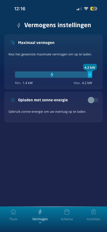

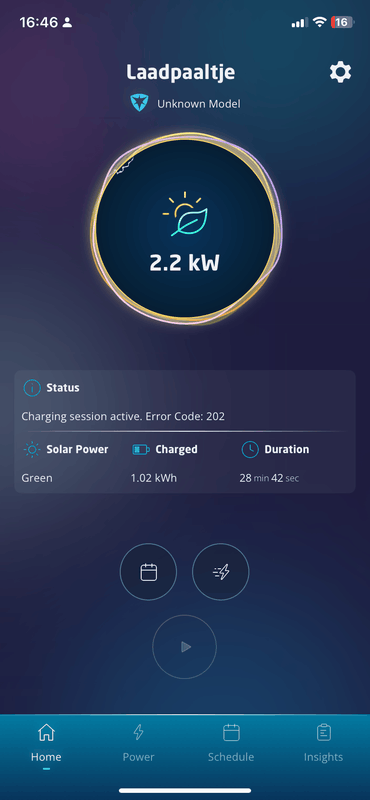

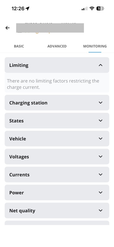

Iemand dit wel eens gezien? Sinds eergisteren heb ik ineens error code 202 in eve Connect bij 1 fase laden, bij 3 fase laden is alles ok (ik kan handmatig schakelen tussen 1 en 3fase in de meterkast) . De app geeft ook een verkeerde laadwaarde want op mijn kWh meter en in de auto app zie ik wel de goede waarde van 3,5kw
Afbeeldingslocatie: https://tweakers.net/i/yVTnvkVees3TbrkFh1l6LeWkgI8=/x800/filters:strip_exif()/f/image/HyJ8aCDdqsgXkCOfJjiXDrAM.png?f=fotoalbum_large
Afbeeldingslocatie: https://tweakers.net/i/TNPKpDFLLn0rAZ95cqyHfJvyk_g=/800x/filters:strip_icc():strip_exif()/f/image/b5eKpRtTepajzQLfORijsLuH.jpg?f=fotoalbum_large

Demiesehv schreef op zondag 14 juni 2026 @ 15:28:
Ik heb een alfen eve single, die volledig beheerd word doorchargepoint kan er dus niks mee.
Nu is deze paal aangesloten op 1fase, obdertussen ia mijn meterkast aangepast naar 3 fase, kan ik dit makkelijk aanpassen? Naar 3 fase.
Krijg binnenkort volledig electfische
Als je al een kabel hebt laten trekken voor een 3 fase aansluiting hoef je alleen nog maar een 3fase aardlekautomaat te (laten) plaatsen in je meterkast

Mijn Alfen Eve Single Pro is in (nog) van de leasemaatschappij en zij (Eneco) hebben de update naar 7.4.0 uitgevoerd. De paal is via LAN (en ook SIM voor Eneco) verbonden. Daarnaast is er een 30m lange P1 kabel (via afzonderlijke UTP kabel) die overigens altijd goed werkte, ondanks de grote lengte.
Ik heb nu 2 problemen:
  • De laadpaal laadt nu alleen nog maar met 1,4 en 4,2 kW, dus 6A op 1 of 3 fasen.
  • Helaas werkt nu zonladen niet meer.
Eneco reageert niet op mijn mail en daarom heb ik weer firmware 7.3.0 via MyEve zelf geïnstalleerd. Helaas zijn de problemen daarmee niet teruggedraaid: in de Eve Connect app kan ik het vermogen niet hoger instellen dan 4,2kW. Ik heb gekeken naar de safe current in de MyEve app en deze staat ingesteld op 10A. Tevens heb ik als test load balancing volledig uitgeschakeld en daarmee ook zonladen uitgeschakeld, maar nog steeds kan ik de slider in EveConnect niet verder schuiven dan 4,2 kW. Ik heb de paal ook 2 uur stroomloos gemaakt als reset.
Op een of andere wijze lijkt de paal dus vast te zitten op 6A. Ik wil dit oplossen in 2 stappen:
  • Ten eerste wil ik het vermogen van 11 kW weer mogelijk maken.
  • Ten tweede wil ik zonladen weer beschikbaar maken.
Heeft iemand tips hiervoor?

  • EJBOG
  • Registratie: Mei 2021
  • Laatst online: 23-09 21:15
mrdop schreef op zondag 21 juni 2026 @ 12:11:
Voor de zekerheid: verwijder Eve Connect helemaal en dan weer opnieuw installeren. Blijft soms hangen op oude settings/oid (althans bij mij).
Ook gedaan, dat heeft geen gewenst effect gehad. De slider is maar tot 4,2kW te selecteren.
Afbeeldingslocatie: https://tweakers.net/i/vSNnuLx5pohQN4JbgXtpPoiDII8=/x800/filters:strip_exif()/f/image/UqF847INSbAqRxLobniUFbuD.png?f=fotoalbum_large
  • mrdop
  • Laatst online: 08-10 09:10
Als je laadt, wat staat er in My Eve onder Monitoring en dan Limiting?
Afbeeldingslocatie: https://tweakers.net/i/9Gc1t6DZoYMWjqvLoLFTjF6QIMQ=/x800/filters:strip_icc():strip_exif()/f/image/CMN9Hwg5WH1khkdT8z57GJjE.jpg?f=fotoalbum_large

  • EJBOG
mrdop schreef op zondag 21 juni 2026 @ 12:28:
Zie onderstaande screenshot, de ‘stroom van socket’ wordt door de MyEve app als beperkend gezien. Deze staat echter wel op 16A ingesteld, zoals deze naar mijn weten altijd ingesteld stond.
Afbeeldingslocatie: https://tweakers.net/i/bcQmYVFr-iMsJm77yiRheXfrF_s=/x800/filters:strip_icc():strip_exif()/f/image/Ijk5jbsqosWJomTncugNuBZ3.jpg?f=fotoalbum_large

  • EJBOG
JP1980 schreef op zondag 21 juni 2026 @ 13:52:
Ik had eerder een vergelijkbaar probleem en Eneco reageerde na 2 weken nadat ik het zelf al heb opgelost. Bij mij deed hij het vrijwel niet meer. Bij mij was het probleem een instelling iets van 'chameleon_max_current'. Die stond bij mij plotseling op 12A maar hoort 6A te zijn. Dit stopte vrijwel alles als je load balancing aan had staan of hele lage vermogens.
De instelling kan je wijzigen in de ACE installer, weet niet of deze beschikbaar is in EveConnect. Kleine kans dat je hetzelfde hebt hoor, denk dat ik hem zelf per ongeluk had aangepast maar het is het proberen waard.
Mooie toevoeging die me verder deed zoeken, ik heb aan de ‘chameleon_max_current’ waarde niets veranderd, ik kon die entry niet vinden, ook niet na zoeken onder alle properties.
Ik ging in die properties wel wat rondneuzen en vond ‘Socket 1 - Max current (A) - float, die inderdaad op 6A stond. Wel gek, zie beide screenshots, in een deelmenu stond deze waarde op 16, maar onder properties op 6. Ik zou verwachten dat dit dezelfde entry betreft maar blijkbaar niet? Ik heb die waarde naar 16 aangepast. Toen werd meteen 11kW weer selecteerbaar in de Eve Connect. 1 probleem opgelost.
Binnenkort ga ik kijken of ik het zonladen weer kan oppakken. Misschien zitten er nog meer addertjes onder het gras tussen de tientallen waarden van het properties menu.

Vraag voor gebruikers van HA of Homey,
Ik heb 1,5 jaar geleden, na het in gebruik nemen van de Alfen Single Pro-line, geprobeerd deze in Homey op te nemen via de daarvoor bedoelde app in Homey. Dit gaat goed maar ik zag een groot aantal herstarts van de laadpaal. De paal herstart zichzelf een aantal keer per dag spontaan op he moment dat je hem alleen maar monitort.
Onlangs na diverse firmware updates van de paal dacht ik; laat ik het opnieuw proberen. Nu de API van de VAG groep eruit ligt en ik de auto zelf niet meer kan uitlezen, wil ik wel graag monitoren en evt. flows hierop baseren.
Ik merkte alleen direct weer de spontane herstarts. Ik heb destijds iets meegekregen dat de paal dit kwa hardware eigenlijk al niet aan kan? Zijn hier updates over? Ik lees ook veel problemen met integratie in HA, ontstaan hierbij ook herstarts?
  • helm71
  • Laatst online: 22-09 14:23
g-j-t schreef op maandag 22 juni 2026 @ 09:08:
Ik had hier ook last van, problemen zijn opgelost door een betere splitter voor de p1 meter…herstarts zijn minimaal sindsdien, maar ze komen nog wel af en toe voor(wekelijks, niet dagelijks), lijkt op te lossen door de paal op modbus leveler besturen ipv via de api, ben ik zelf niet aan begonnen, werkt voor. In prima en ik bevraag de paal veel.. autoladen wordt op kwartierbasis aan en uit gezet bijvoorbeeld.
Ik gebruik ook de Alfen app op de Homey, heb ook een slitter op de P1 poort (van Iungo), maar heb nooit last van herstarts van de laadpaal. Ik stuur de paal actief aan om op zon te kunnen laden. De standaard zonladen functie werkt niet omdat ik ook een thuisbatterij heb die stuur op nul op de meter.
  • g-j-t
  • Registratie: November 2015
  • Laatst online: 19:58
helm71 schreef op maandag 22 juni 2026 @ 09:13:
Dank voor je reactie. Ik gebruik nu een Homewizard P1 splitter welke alleen wordt gevoed door de P1 meter nu. Dit werkt vooralsnog prima verder maar hier kan dus ook een probleem ontstaan? Welke spitter gebruik je nu?
De app van Homey bevraagd de paal volgens mij heel vaak. Je kan bijna live het afgegeven laadvermogen monitoren als hij aan het laden is. De resets gebeuren echter ook als er niets gebeurt.
De optie via modbus wil ik ook eens nader bestuderen. Om meer controle te krijgen heb ik ook al eens EVCC overwogen.

Ik heb ook weer meerdere keren een herstart (om de 1u30min) sinds de update naar 7.4.0 op 21/6.
Steeds "watchdog reset" volgens de log.
Afbeeldingslocatie: https://tweakers.net/i/d07dJ-eufPU_7sUOvVIT2YyhJRA=/800x/filters:strip_icc():strip_exif()/f/image/vS3h0cz6BmOg6ccSD1yl2WYQ.jpg?f=fotoalbum_large
Daarom ben ik nu terug gedowngrade naar 7.3.0-4377 en volg ik het even terug op.

  • koffieprutje
  • Laatst online: 16-10 02:00
Beste laadgenoten,
Ik heb de Alfen Eve Single Pro-Line laadpaal nu zo'n 3 jaar. Afgelopen december ben ik verhuisd en heb ik de laadpaal door een installateur laten verplaatsen.
Ik ben sinds dit voorjaar met Home Assistant aan het experimenteren, omdat ik géén tweede UTP kabel had laten meeleggen heb ik het trucje eerder beschreven toegepast om één aderpaar voor de P1 range extender te gebruiken en twee aderparen voor de netwerkaansluiting waardoor ik inmiddels al een aantal maanden de laadpaal monitor via HA.
Vorige week EVCC gaan draaien om wat actiever te gaan sturen op laden op zonne-energie, ook opende ik de ACE service installer waarbij hij steevast aangeeft dat er een nieuwe set backoffice-instellingen beschikbaar is? Ik klik dat altijd door maar heb me nooit erg gerealiseerd wat dat nu is.
Sindsdien wordt de laadpaal terwijl die niet is aangesloten regelmatig door de temperatuursensor afgeschakeld. Er staat dan een temperatuurmelding op het scherm en het is niet mogelijk een laadsessie te starten. De paal gaat in de middag al in de beveiliging, en zelfs als er een uur of twee een natte doek overheen hangt lukt het maar erg moeizaam om 'm voldoende terug te koelen. Via de ACE zie ik dat de grenswaarde is ingesteld op 57 graden.
Ja, we hebben natuurlijk een aantal warme dagen achter de rug. Echter de paal hangt nu aan de westzijde van de woning, bij ons vorige huis was het de zuidzijde van de woning en heb ik dit in de afgelopen 3 jaar nog nooit gezien.
Mijn hypothese is dat in die nieuwe instellingenset via de ACE de grenswaarde is verlaagd, maar ik kan dat niet terugzien in HA omdat ik die sensor niet actief monitorde. Wat ik wel kan zien is dat er in mei nog een laadsessie is geweest waarbij tegelijkertijd werd geladen en de temperatuursensor bijne 70 graden registreerde....
Is er een mede-tweaker die kan bevestigen dat er een hogere 'default' max temperature instelling is (geweest) vanuit een eerdere setup / set instellingen die hoger ligt dan 57 graden? Of is er iemand die succesvol en veilig een hogere waarde gebruikt? Ik was nu van plan de laadpaal te gaan verplaatsen naar de noordgevel, maar nu ik dit constateer weet ik niet of enkel dat voldoende zal zijn om niet op warme dagen alsnog die grenswaarde te overschreiden bij een instelling van 57 graden.
De firmwareversie waar de paal op draait is 6.4.0-4210 (dus nog van augustus 2023).
  • r2504
  • Laatst online: 16-10 15:21
Het staat los van je probleem maar waarom truukjes met aderparen splitsen, range extenders (geeft trouwens minder ruimte in je laadpaal en zou dus wel kunnen zorgen voor een hogere temperatuur), … waar je eigenlijk gewoon een netwerk kabel nodig hebt. De P1 kan je gewoon over het netwerk laten gaan via een HW P1
MT Venus E 3.0 | HW P1 | UDM Pro | BMW iX3 | Alfen Single Pro | HA | evcc
  • marccom
  • Laatst online: 20:45
Goed punt, ik heb hier ook al een aantal dagen temperatuurmeldingen met een icu mini (s-line single) op west geïnstalleerd, met witte kap, maar zonder display, de led knippert dan snel rood. In HA zie ik "Max Temperature 61.4c" (1 juli 2025). Als ik een jaargrafiek van de temperatuur pak zie ik dat 57.1 het hoogst is op 26 mei in 2026. In 2024 heb ik maar 1x een piek op 55c+ waar het in 2026 nu al een paar dagen in juni is voorgekomen. Zodra de temperatuur weer onder de 55 komt, meestal na 12:00 als de zon wegdraait, gaat het laden wel weer verder. Of 55 de standaard waarde is of dat ik per ongeluk de slider geraakt heb via mijn telefoon weet ik niet maar zou wel zomaar eens kunnen.
Ik heb geen P1 splitters hier, enkel een ethernetkabel, gelukkig nu met stabiele DSMR connectie na alle ellende met ser2net.
