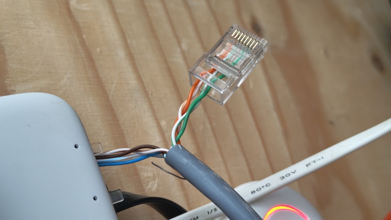

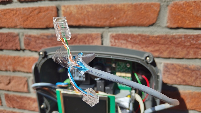

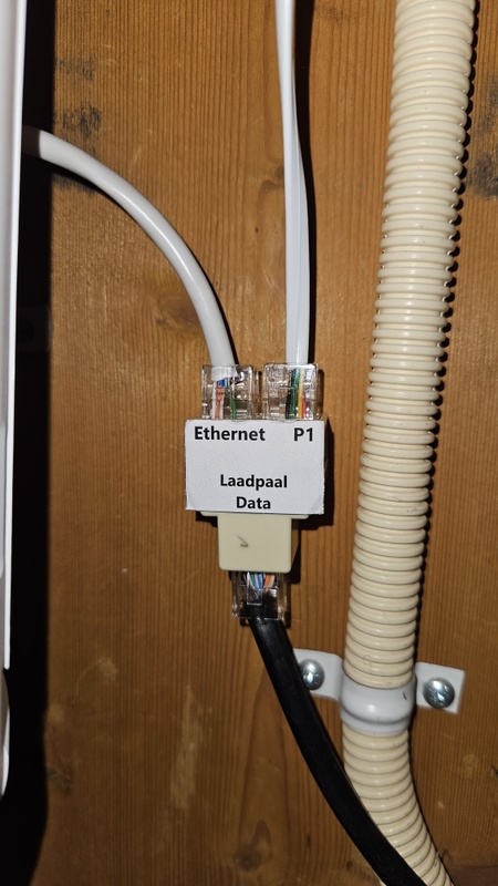

HyperBart schreef op zondag 12 april 2026 @ 14:47:
Het gevolg? Dat je met P1 kan toekomen met 4 draden.
Daarom zie je hier bv ook soms mensen een enkele UTP kabel "splicen", dan ga je dus met onderbouwde kennis een kabel splitsen zodat je 4 draden op de juiste manier crimpt op een RJ45 zodat je 100Mbit Ethernet er over kan doen en de andere 4 aders crimp je op een RJ11/12 stekker waarover je het P1 signaal kan laten gaan.
P1 is RS422 of RS485 dacht ik.
Ethernet is niet per se gevoeliger of andersom. Het is gewoon andere standaard.
UTP (de kabel) is unshielded en twisted, dat laatste om storing uit te kunnen filteren tot bepaalde hoogtes.
Ben ik weer. Ik heb inmiddels de UTP-kabel getest met een kabeltester. Alle 8 lampjes volgen elkaar netjes op in volgorde aan beide uiteinden van de kabel, dus de kabel lijkt goed te zijn.
Ik probeer nu de laadpaal rechtstreeks met de laptop te verbinden via deze utp-kabel. De laadpaal wordt dan niet zichtbaar in de ACE service installer dus er lijkt toch geen verbinding via die utp-kabel mogelijk te zijn. Als ik verbinding maak via een korte utp-kabel (dus pal naast de laadpaal) is de laadpaal wel zichtbaar in ACE.
Echter, als ik probeer in te loggen krijg ik deze melding:
Afbeeldingslocatie: https://tweakers.net/i/CSDFbmDjAV5exFDxXhvTqkiy72g=/fit-in/4000x4000/filters:no_upscale():strip_exif()/f/image/UTh9jbhWWbt8CfjDVw8nZimL.png?f=user_large
Dit had ik eerder niet. Toen kon ik gewoon inloggen via een rechtstreekse verbinding tussen laadpaal en laptop. Iemand tips om weer verbinding te krijgen? Laadpaal en laptop zijn al opnieuw opgestart.
Edit: Tailscale op de laptop aangezeten nu heb ik wel verbinding via de korte kabel. Geen idee of het daar aan lag. Blijft staan dat ik via de lange kabel geen verbinding krijg, terwijl de kabel wel door de kabeltester komt.
[ Voor 6% gewijzigd door Ken Wood op 25-04-2026 10:11 ]

  • Reinier
  • Laatst online: 21:07
Reinier
\o/
Toevallig heb ik dat splicen dit weekend ook gedaan.
Afbeeldingslocatie: https://tweakers.net/i/Gg5J2qhNXrkaixvQH5d7WgzxywA=/800x/filters:strip_icc():strip_exif()/f/image/PhgefDj9mQbtLa9qF6QDLfuS.jpg?f=fotoalbum_large

  • TTommie
  • Laatst online: 17-10 16:18
TTommie
Het leven is een pijpkaneel...
AgeOfPanic schreef op zondag 3 mei 2026 @ 22:44:
Hoe werkt load balancing dan? Doe je dat via evcc of kan dat ook gewoon ingesteld worden via de Alfen software?
Load balancing is trouwens niet echt een prioriteit wat mij betreft. Ik laad nu nagenoeg altijd op met 6 kWh en dat is snel genoeg voor mij. Ook onze warmtepomp gebruikt niet heel veel.
Je zegt dat je HW P1 hebt, je kan de API aanroepen zodat je laadpaal de belasting van de fases weet.
Het enige wat je moet doen is de loadbalancing aanpassen van serieel naar HomeWizard.
Dit doe je in de laadpaal met de ACE software van Alfen.

  • Wietsee.
  • Laatst online: 21:41
Reinier schreef op zondag 3 mei 2026 @ 23:02:
Idem hier
Afbeeldingslocatie: https://tweakers.net/i/K5_V9thU-DbWtP-akyVjyzbk3xg=/x800/filters:strip_icc():strip_exif()/f/image/fwwHzk0L3I2Zcew2c3S1eJ3H.jpg?f=fotoalbum_large
  • AgeOfPanic
Wat zit er bij jou onder die sticker?
Ik heb dus twee goede opties. Dat is altijd lastig kiezen. Ik twijfel een beetje of het handig is om voor load balancing afhankelijk te zijn van een externe functie in plaats van de laadpaal direct op de p1 meter aan te sluiten. Dan zou ik beter kunnen kiezen voor het splicen.
Krijg je dan geen storing, omdat je twee signalen binnen dezelfde kabel verstuurt? Is de verbinding bij die mensen die het zo hebben aangesloten wel stabiel?
  • Reinier
Reinier
\o/
Bij mij werkt het prima. De snelheid is maar 100mbps uiteraard maar dat is natuurlijk zat. Ik gebruik de netwerkverbinding alleen voor de Ace installer en merk niks van een slechte connectie ofzo.
En de P1-data doet het ook nog goed, ik zie althans geen foutmeldingen of waarschuwingen in de paal.
