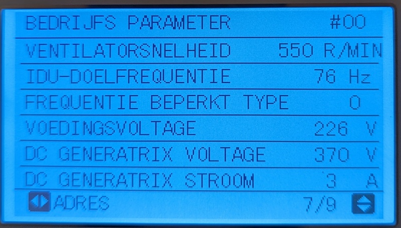

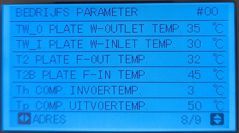

Kan iemand met een split midea voor mij eens kijken wat ze onder de warmtemodus hebben staan ?

Je hebt het verkeerde plaatje van de bedrijfsparameters gepost.
Pagina 3 en 4 zijn interessantste.
Bij warmtemodus kun je 3.2 t_T4_FRESH_H eventueel naar 0,5 uur zetten (alleen van belang indien je klimaatcurve/stooklijn hebt geactiveerd)

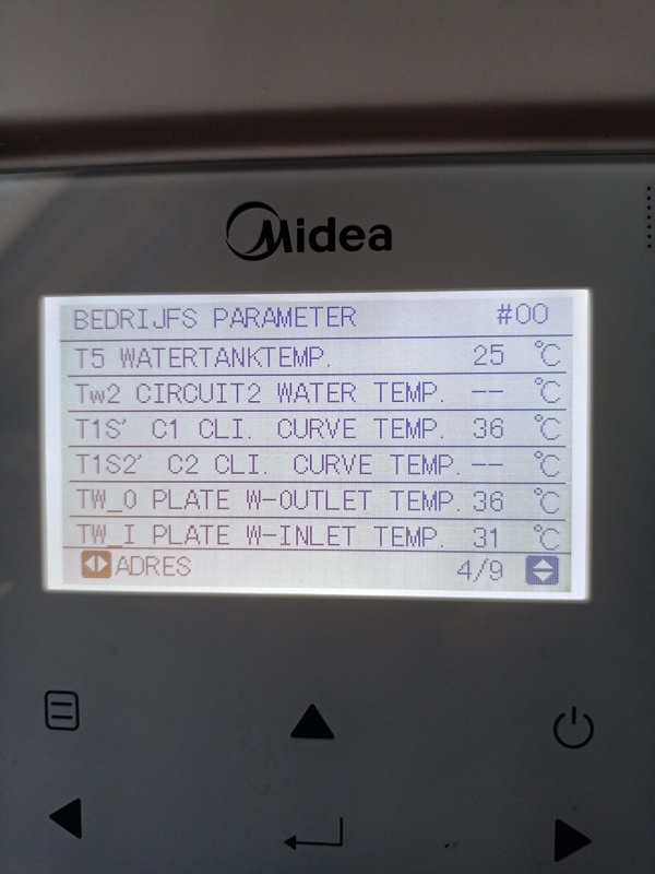

Hierbij mijn plaatje. De klimaatcurve is berekend op 36 graden uitvoer.

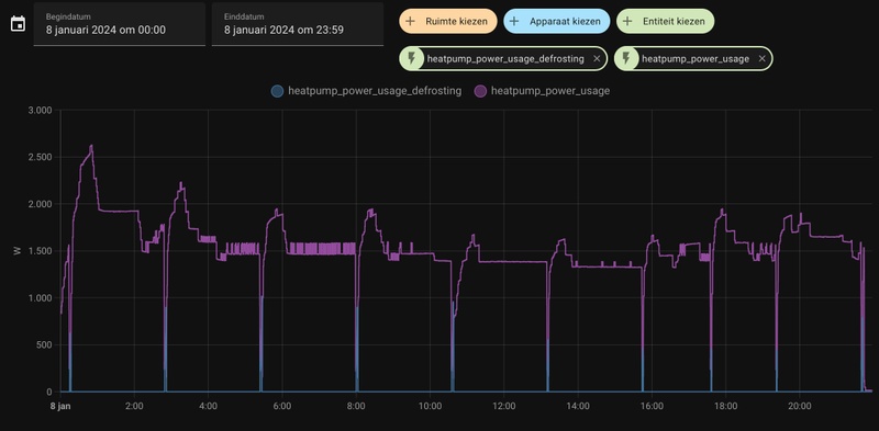

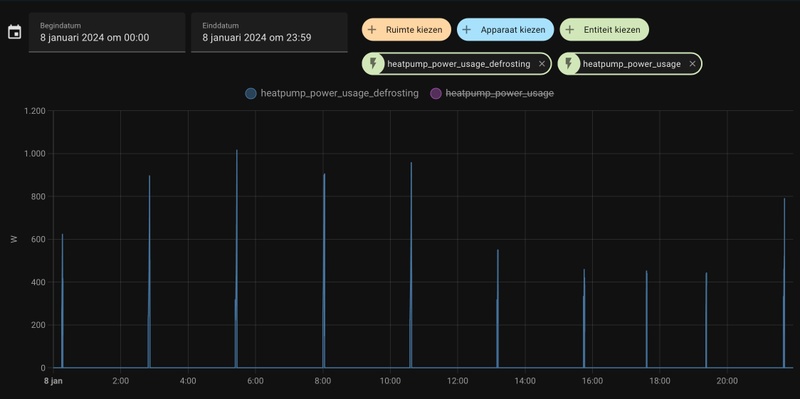

Van afgelopen vrijdag had ik nog deze foto's gemaakt. Ik sta er wel van te kijken hoeveel info hij geeft;

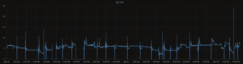

Hallo allemaal,
Ik ben middels de Modbus connectie nu enige tijd de warmtepomp aan het tweaken en monitoren. Het valt me op dat de sessies die de pomp maakt niet zo lang zijn als ik zou willen. Zeker met dit weer en een voldoende hoge target temperatuur zou de pomp gewoon door moeten verwarmen in plaats van elk uur even stoppen, of zie ik dat verkeerd?
Ik heb vanalles geprobeerd; het maakt bijvoorbeeld niet uit of ik het sanitair water aan of uit heb staan. Dit gedrag blijft hetzelfde.Afbeeldingslocatie: https://tweakers.net/i/mtYheSo6aVxCyz28mB3VEZrp77E=/800x/filters:strip_exif()/f/image/rYojF5y9LNtDtzjhAv3SoGmC.png?f=fotoalbum_large
[ Voor 25% gewijzigd door Matsuda op 08-01-2024 07:52 ]
  • Evanrvb
  • Laatst online: 16-11 14:02
Dat zijn waarschijnlijk defrost sessies. Onder een bepaalde temperatuur (ik dacht 5 graden) doet de Midea dat zeer frequent, ook als het voor de verdamper niet nodig is.
Voor zover ik weet kan je daar helaas niets aan veranderen.
Ik heb hier een vergelijkbaar beeld. (Dit plaatje is van de vorige periode rond de 0 graden)
Afbeeldingslocatie: https://tweakers.net/i/lrR-ifxG5UX4cQLPt2UM2LRJT_4=/800x/filters:strip_icc():strip_exif()/f/image/nk34syMF2MDqcToQZsiqWtza.jpg?f=fotoalbum_large

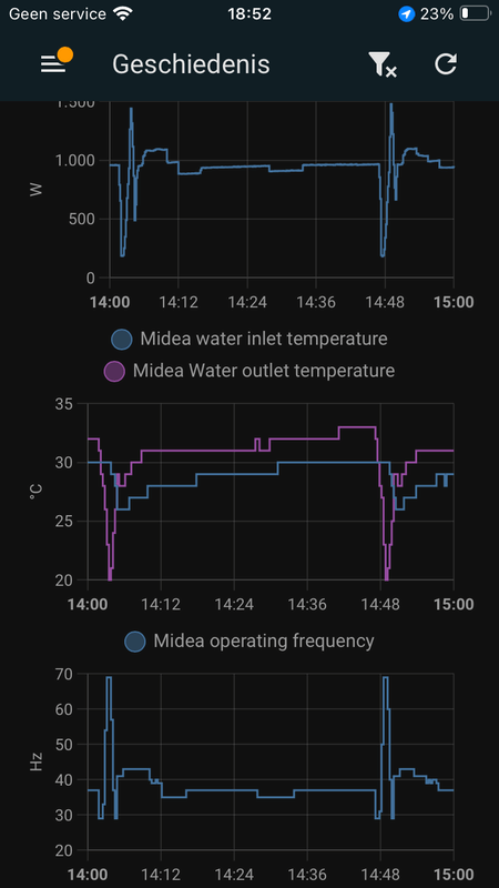

  • unixguru
  • Laatst online: 23-10 18:37
Matsuda schreef op maandag 8 januari 2024 @ 07:52:
Ik ben middels de Modbus connectie nu enige tijd de warmtepomp aan het tweaken en monitoren. Het valt me op dat de sessies die de pomp maakt niet zo lang zijn als ik zou willen. Zeker met dit weer en een voldoende hoge target temperatuur zou de pomp gewoon door moeten verwarmen in plaats van elk uur even stoppen, of zie ik dat verkeerd? Ik heb vanalles geprobeerd; het maakt bijvoorbeeld niet uit of ik het sanitair water aan of uit heb staan.
Dat zijn inderdaad de defrost cycles die uitgevoerd worden bij deze temperaturen. Dit is hoe het er vandaag bij mij uitziet. Eerste plaatje is stroom gebruik van de warmtepomp inclusief stroom gebruik voor defrosting en in het 2de plaatje heb ik voor de duidelijkheid het gehele stroom verbruik uitgefilterd.
Afbeeldingslocatie: https://tweakers.net/i/aLGyAv2bexbp3zJ3gCDq6FfS5CU=/800x/filters:strip_icc():strip_exif()/f/image/Ke1kVMNVDlN5PScUyfHpJ20Q.jpg?f=fotoalbum_large
Afbeeldingslocatie: https://tweakers.net/i/mvFYX_dZy6uMIcMNcdkDL1akLbg=/800x/filters:strip_icc():strip_exif()/f/image/nkP0W0AXWud3VjPiGnZ7OxXx.jpg?f=fotoalbum_large
  • Matsuda
  • Registratie: Januari 2017
  • Laatst online: 11-11 10:26
Dank voor de reacties beiden!
Jullie hebben helemaal gelijk. Inmiddels wat getweakt aan de instellingen en ik heb de tijd tussen de defrosting sessies nu ongeveer zo lang als jou gekregen @unixguru 👍🏼

Vandaag was die regelmatig bezig met een defrost, het natte weer hielp niet mee. Gisteren ging het een stuk beter, minimaal 2,5 uur tussen defrosts. Ik heb wel het idee dat dat een soort preventieve defrost was, het gedrag leek net even anders dan een echte waarbij de verdamper echt dit zit.
Defrost gisteren:
Afbeeldingslocatie: https://tweakers.net/i/g7WYjERzafJBaBrfGYI3iMQGK_o=/x800/filters:strip_exif()/f/image/4IxiMIchsSljZ8164RNRnnwt.png?f=fotoalbum_large
Defrost vandaag:
Afbeeldingslocatie: https://tweakers.net/i/ROYDtNw7myMP_72qoE_PVdMSbcw=/x800/filters:strip_exif()/f/image/Dy0qP22D5RMNxqyyI65cr0SI.png?f=fotoalbum_large
De defrost van gisteren kostte geen extra energie terwijl die van vandaag dat wel deed. Maar dat zou ook kunnen komen omdat de watertemperatuur wegzakte.

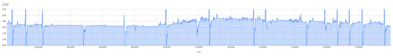

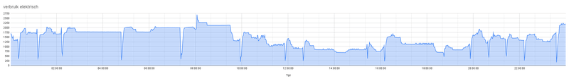

  • verkeerslicht
@Matsuda @Evanrvb @ErnstvV
Hierbij wat mij dus opviel:
Tussen 2u 's nachts en 10u 's ochtends draaide de WP het rustigst (de temperatuur was op dat moment <= -4°C). Daarboven wordt het allemaal erg grillig. Net alsof er een PID ergens niet lekker is afgesteld. Ik lees nog geen modbus uit, dus kan niet zien wat de compressorfrequentie doet. Dit zijn alleen meetgegevens van m'n warmtemeter/kwh-meter.
Afbeeldingslocatie: https://tweakers.net/i/Hh0ynNDbXXXa4givLohspOQe8qU=/800x/filters:strip_exif()/f/image/7ihKkPk72juvERJbc4iWxLOu.png?f=fotoalbum_large
Afbeeldingslocatie: https://tweakers.net/i/xNMYyUE0kDUAfsP9HClOlGRgjR4=/800x/filters:strip_exif()/f/image/VsSR5lE1SuzQyMYz341WBBmI.png?f=fotoalbum_large
Hier nog een grafiekje met de COP/energie-waardes op basis van daggemiddeldes (negatieve defrost energie niet meegerekend).
De trendlijnen kloppen precies:
Afbeeldingslocatie: https://tweakers.net/i/SqT_cFVo6fneFRkXZRNoirj-iWI=/full-fit-in/4000x4000/filters:no_upscale():fill(white):strip_exif()/f/image/wpoeNFfOl0G7QvK0jBoFWIsm.png?f=user_large
Mijn WP (Omnia M3.2 10)

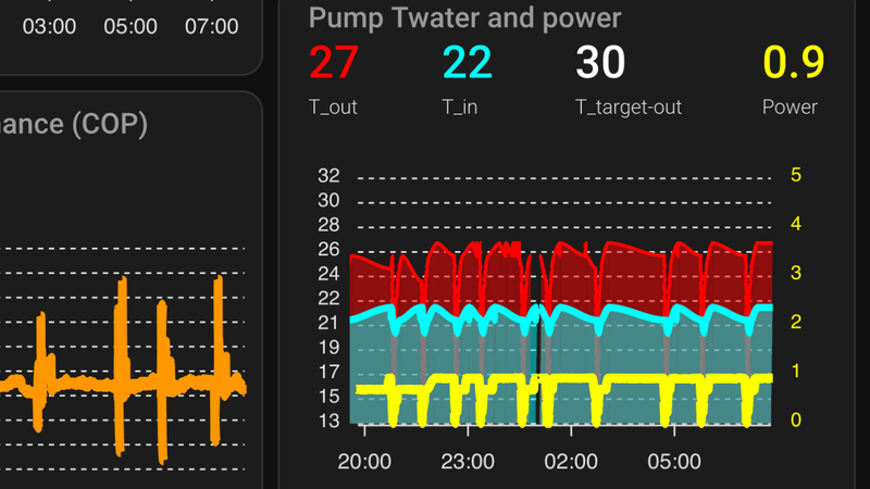

  • Matsuda
Mooie plot zeg. Die ga ik op mijn to-do lijst zetten ;-)
mbt het 'grillige' gedrag; hoe ziet dat er bij jou uit bij hogere temperaturen? Mijn elektrisch verbruik is vrij constant in elk geval. De COP lijkt meestal wat minder grillig dan die van jou, maar heeft ook wel wat noise. Oorzaak bij mij is dat de temperaturen in hele graden worden gerapporteerd op dit moment. Dat zorgt voor wat aan/uit gedrag en dus die kleine fluctuaties in de COP grafiek.
Afbeeldingslocatie: https://tweakers.net/i/NcyJceGjV3N5KPbqLImnV1X4vBM=/800x/filters:strip_exif()/f/image/rbfgGFeUESv6saxCv9UeyTn1.png?f=fotoalbum_large
Afbeeldingslocatie: https://tweakers.net/i/Yk3XQVC9MhZtFm5neYM5klsqtag=/800x/filters:strip_exif()/f/image/XKwqd6zapIviq18Cux2Ag73c.png?f=fotoalbum_large
  • verkeerslicht
Bij de hogere temperaturen wordt het weer keurig smooth, soms een kleine hickup, maar dan trekt het vaak wel weer bij.
Hieronder een grafiekje bij mildere temperaturen (zo'n beetje bij 10°C op 3-jan jl.)
Afbeeldingslocatie: https://tweakers.net/i/s4TuTQ8gYaR3uxwiblWj2sNTWKE=/full-fit-in/4000x4000/filters:no_upscale():fill(white):strip_exif()/f/image/8Uw1iZyBTtQ9YFIgAHBc1v8B.png?f=user_large
Man, ik ben wel jaloers op jouw COP-waardes hoor (y) meet je met een kamstrup? Je zou je maandprestaties moeten rapporteren in het algemene L/W topic. Denk dat je als een van de beste presteert.
Wat voor stooklijn hanteer je?

Erg mooie uiteenzetting @verkeerslicht, veel dank! De metingen zijn qua flow dus inderdaad verre van accuraat..
Overigens is dit weer dramatisch voor de defrosts bij mij, hoe zit dat bij jullie? De hoge vochtigheid icm temperaturen rondom nulpunt zorgt ervoor dat de vinnen vrijwel direct aanvriezen. Elke 40 minuten defrost 😵

Hier ook behoorlijk wat defrosts, met name toen sneeuwde. Inderdaad met tussenpozen van 40min. Daarvoor viel het best mee. Nu neemt de frequentie weer af ondanks dat de temperatuur weer daalt.
Defrost-logica lijkt het goed te doen met het weertype wat er nu heerst.
