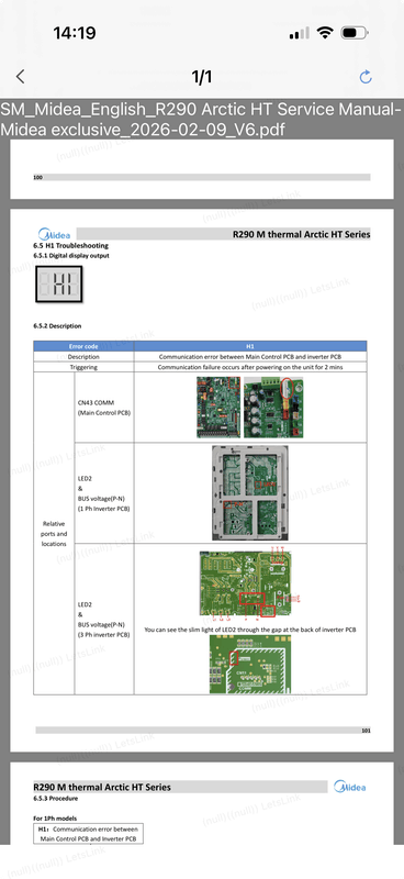

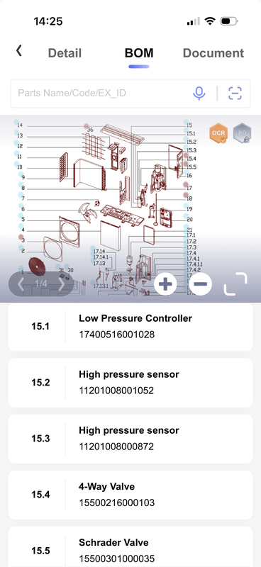

-DarkShadow- schreef op maandag 16 februari 2026 @ 10:21:
Ik heb een aantal Midea airco's en als er iets mee aan de hand is, dan kan ik de hele airco vervangen. De foutcode die je krijgt kan op verschillende problemen wijzen, dus je weet zelf niet wat er aan de hand is. Er is geen monteur vindbaar die het aandurft het te repareren. Dus hier geen Midea meer.
Ken je de Midea-app LetsLink? Daar kun je met bv. de productcode (of je scant het label op het apparaat) de details, BOM en alle beschikbare documenten van je airco (of warmtepomp of ander Midea-apparaat) openen.
In de Service Manual (SM) staan bv. alle foutcodes en hoe je deze kunt oplossen, zie voorbeeld hieronder:
Afbeeldingslocatie: https://tweakers.net/i/5NPXYhrA4wMaPA6QvWwp3aw75ks=/x800/filters:strip_exif()/f/image/nKzOPdPtrkUIRcbr5TliS56q.png?f=fotoalbum_large
Hier de BOM van een R290 Thermal Arctic HT 8 warmtepomp:
Afbeeldingslocatie: https://tweakers.net/i/DBFb0sUPc3SH2NnY8XBTHEBalB8=/x800/filters:strip_exif()/f/image/2VsE54NpQ54OlPKb3Fmna9v9.png?f=fotoalbum_large
Je hebt geen account nodig; je kan als gast inloggen met de knop Tourist.
[ Voor 14% gewijzigd door CharmingDemon op 16-02-2026 14:27 ]

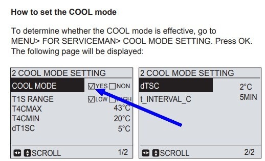

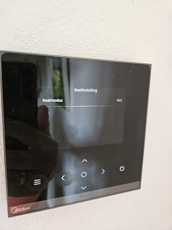

Staat deze parameter goed?
Afbeeldingslocatie: https://tweakers.net/i/aUsX50W1DvdEVMtd8sOy1q2-J4w=/fit-in/4920x3264/filters:max_bytes(3145728):no_upscale():strip_icc():strip_exif()/f/image/rcsaK3oDYUkzJvRmt48t6Puu.jpg?f=user_large

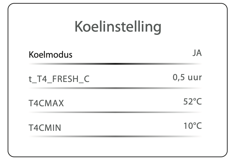

Afbeeldingslocatie: https://tweakers.net/i/wbRJLJGIGsUk1RyJpD5EjTeEANE=/x800/filters:strip_icc():strip_exif()/f/image/ufgQE9Sz6Ww4iFUx0BRJJE7e.jpg?f=fotoalbum_large
Afbeeldingslocatie: https://tweakers.net/i/NGGQOAqd0O74sZmF0r5x_obpmxU=/x800/filters:strip_icc():strip_exif()/f/image/omxLkDlLloo4k9PpOFg9EqGd.jpg?f=fotoalbum_large
Afbeeldingslocatie: https://tweakers.net/i/uKNUkpsmQB_P85RURZOdrvv_qaA=/x800/filters:strip_icc():strip_exif()/f/image/bJMsY4v3DOUlfdADnJV0tzH8.jpg?f=fotoalbum_large
Zo ziet mijn controller eruit. Het probleem is dus dat ik de koelinstelling die op 'Nee' staat niet kan aanpassen naar 'Ja'. Ik heb steeds het vermoeden dat er een dipswitch op de warmtepomp verkerd staat. Maar ik kan nergens informatie vinden over de dipswitchinstellingen.

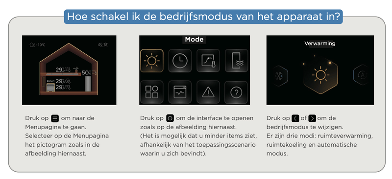

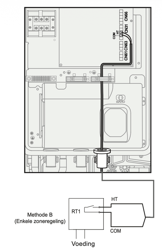

In de Installatiehandleiding staat het volgende: "Als de kamerthermostaat is ingesteld op MODUS INSTELLING, is Voorrang voor de modusinstelling zichtbaar. De bedrade controller kan niet worden gebruikt om de unit in/uit te schakelen of de bedrijfsmodus in te stellen. (...)".

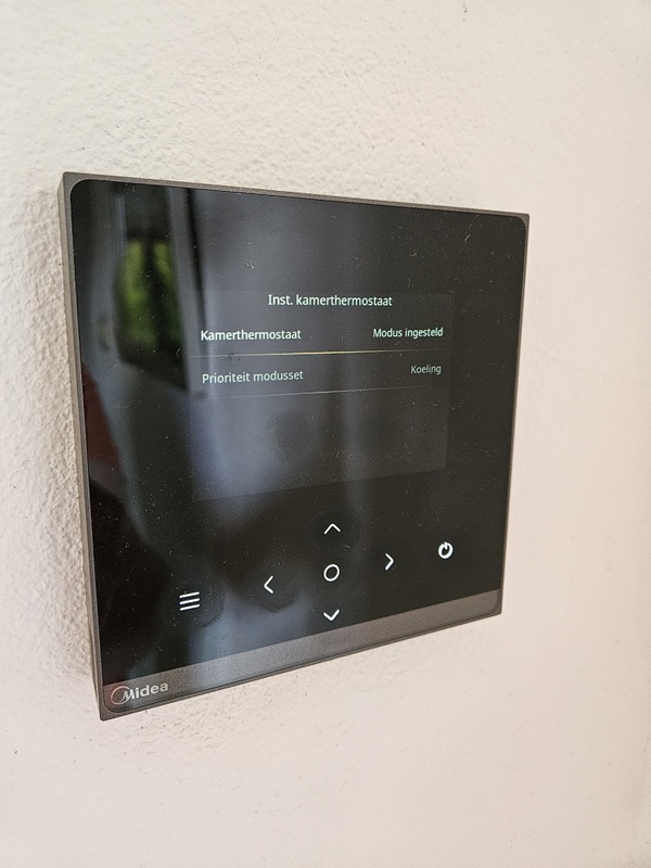

Koelen is een bedrijfsmodus, dus ik denk dat je bij 'Inst. kamerthermostaat' de optie 'KAMERTHERMOSTAAT' moet kiezen. Dan stuurt de thermostaat de warmtepomp aan en uit met de HT en COM aansluiting. In de controller kun je dan kiezen of je wilt verwarmen of koelen (of dit automatisch laten regelen). Je kunt dan ook de Koelmodus inschakelen en de koelinstellingen wijzigen.
Afbeeldingslocatie: https://tweakers.net/i/EKwH-hgkA4-00C2LAXgKjUUqofw=/x800/filters:strip_exif()/f/image/55zvJDBvi7SAGWdquLcqVMRI.png?f=fotoalbum_large
Afbeeldingslocatie: https://tweakers.net/i/TMpVGkq7jBHoS04YXgum25RTftc=/fit-in/4000x4000/filters:no_upscale():strip_exif()/f/image/4RYY0KMCChDowzjEkinyu7If.png?f=user_large
Afbeeldingslocatie: https://tweakers.net/i/W2Mw0jimtc66WyUWRQ0m6BQNcAU=/800x/filters:strip_exif()/f/image/e0WQnzHo4Sf5WolfZlNr2IrU.png?f=fotoalbum_large
[ Voor 37% gewijzigd door CharmingDemon op 20-06-2026 00:36 ]

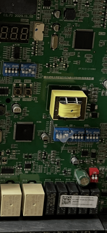

Bij de mijne (8kW) zijn dit de dipswitch-settings. Misschien heb je er iets aan, ik kan wel koelen:
S1: 0001
S2: 0000
S3: 0000
S4: -
S5: 0000
S6: 0011
Afbeeldingslocatie: https://tweakers.net/i/8hEXB-XLlxbgBbnAEmPT5ffn_4k=/x800/filters:strip_icc():strip_exif()/f/image/Sd0TeHOaPF0mrRv56hNAYRRU.jpg?f=fotoalbum_large
naim superuniti | Wilson Benesch Vertex | Technics SL-1710 | Cambridge Audio Alva Duo
  • CharmingDemon
  • Registratie: Maart 2023
  • Laatst online: 19-10 23:09
En dit is de 6kW van een kennis:
S1: 0001
S2: 0000
S3: 0000
S4:-
S5: 0000
S6: 0010
Afbeeldingslocatie: https://tweakers.net/i/5LAXVUfkrSxg3dGn9Yy6O8xMhtU=/x800/filters:strip_exif()/f/image/Ohhwq5I0Yev4WX18Srbel4b5.png?f=fotoalbum_large

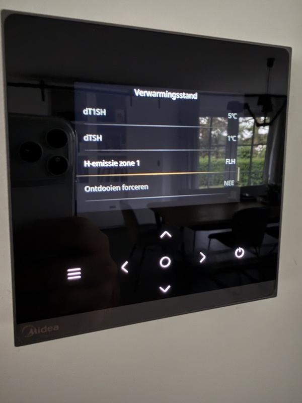

En misschien heeft dit ook invloed: in de installateursinstellingen > Verwarmingsstand > H-emissiezone 1 op FLH (vloerverwarming) zetten i.p.v. RAD (radiatoren).
Afbeeldingslocatie: https://tweakers.net/i/Cd4yG8ASx4PKVrhLe5LJFk14JnM=/x800/filters:strip_icc():strip_exif()/f/image/CvrHT9QvcsTgsGFGmciNhiXo.jpg?f=fotoalbum_large

Ik heb de warmtepomp weer opengeschroefd. De dipswitches bleken niets te maken te hebben met het koelen, zie ook de foto.Afbeeldingslocatie: https://tweakers.net/i/_IVTgEH2Yvh_iJS7npb78aJtHqk=/x800/filters:strip_icc():strip_exif()/f/image/iSWHBWLzMHE5v3t9kQI18ji3.jpg?f=fotoalbum_large
Ik heb uiteindelijk de controller terug naar fabriekinstellingen gezet en ben overnieuw begonnen. Eerst in het installateurmenu de koelinstelling geprobeerd aan te zetten en dat werkte! Dus hij kan in ieder geval koelen. Nu weer langzaam alle andere instellingen aan het terugzetten. Het lijkt erop dat er een volgorde inzit. Als je niet gelijk het koelen aanzet maar eerst allerlei andere instellingen aanpast dan kan je blijkbaar het koelen niet meer aanzetten. Lijkt het. Ik ga de komende dagen kijken hoe het gaat en laat het wel even weten.

Maar deze units lijken de voorganger te zijn (andere programmering van de S1).
De units van @Reindeer2026 en mijzelf zijn Midea R290 Thermal Arctic HT's. Er is een opvolger en is alweer de tweede generatie propaanwarmtepompen van Midea: de R290 M Thermal Nature (nét weer even stiller en efficienter, iets andere vorm, wel exact dezelfde controller).
In principe hoef je helemaal niet aan de dipswitches te komen. Het aansturen van een andere warmtebron, zoals een cv-ketel, kan je gewoon via de software in de controller instellen. Sterker nog: je kunt daar ook gas- en elektraprijzen instellen, zodat de warmtepomp kiest wanneer het gunstiger is om volledig met gas te laten verwarmen (in de praktijk is dit door de goede COP-cijfers met de Nederlandse gas- ene elektraprijzen nooit het geval).
Zelf heb ik een all-electric-installatie i.c.m. een 300 liter DeJong rvs boiler. Ik ken ook iemand die een Midea R290 Thermal Arctic HT 6 hybride heeft aangesloten. Het is in feite een volwaardige warmtepomp die je prima hybride kunt aansluiten (of all electric-ready).

Een paar jaar terug heb ik een Wellea geplaatst en die is nagenoeg vergelijkbaar
met de Midea. Ik zal straks een aantal parameters opgeven hoe deze zijn ingesteld.
Moet er wel bij zeggen dat ik niet de ingebouwde stooklijn heb ingesteld
voor verwarming, Ik bepaal zelf het setpoint voor de verwarming met een
eigen berekende stooklijn omdat je alleen kunt kiezen voor een lineaire
lijn en een "echte" stooklijn loopt nu eenmaal niet lineair. Nu is het een
polynoom van de 2e graad, een licht kromme lijn dus.
Wel wordt alleen HT en COM gebruikt en er wordt handmatig omgeschakeld
dat er verwarmd of gekoeld moet worden. Koelen wordt met 16° gedaan.
lager kon/kan niet ivm condensvorming maar dit is wel installatie-afhankelijk.

Zet parameter 6.1 op "Nee" of 0.
Dan zet je de thermostaat uit en kun je
kiezen tussen koelen of verwarmen.
Dipswitches hebben geen functie qua thermostaat.
