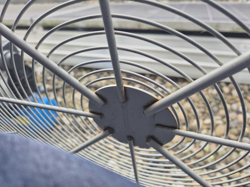

Hoi. Onze Midea warmtepomp is komend najaar 2 jaar in gebruik. Vandaag de buitenunit eens met water schoongemaakt.
Mijn oog viel op enige roestaantasting op het rooster voor het rotorblad. Dit is al wel erg snel toch?
Naast de Midea WP staat ook een Mitsubishi Electric airco buitenunit. Die is al wat jaartjes ouder. En daar is geen greintje roest te zien.
Is de roest bij meer van jullie?Afbeeldingslocatie: https://tweakers.net/i/UpXFqHDbdDImOR9Ghai7lnRBhiU=/800x/filters:strip_icc():strip_exif()/f/image/5TvSkwA2gAR4wMXueeDm85Nr.jpg?f=fotoalbum_large
Afbeeldingslocatie: https://tweakers.net/i/q86wv66o4J8rd4e0zvIPJljy_l8=/800x/filters:strip_icc():strip_exif()/f/image/S1hjih0xaOGpj86WbNTk8eBc.jpg?f=fotoalbum_large

vandiekos schreef op maandag 4 augustus 2025 @ 20:09:
Naast de Midea WP staat ook een Mitsubishi Electric airco buitenunit. En daar is geen greintje roest te zien.
Is de roest bij meer van jullie?[Afbeelding]
Die van mij heeft een kunstofroster dus nee, geen roest bij die van mij.

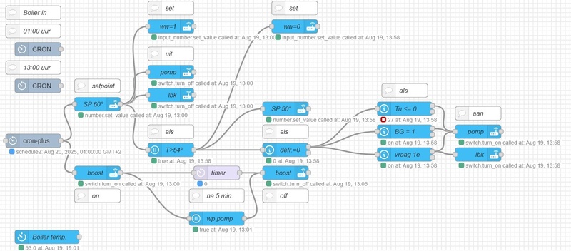

Met deze warme dagen ervaar ik dat de water tank niet verwarmd wordt als de buitentemperatuur 25 graden of hoger is. Wij hebben een Airwell (split) en ik heb een soortgelijk issue ook al gehoord van iemand anders, die ook een Airwell heeft.
Zijn er meer die dit zien?
Helaas reageren zowel de importeur (ACR) als mijn installateur (nog) niet op mijn vraag. Gebaseerd op deze en vorige ervaringen met zowel installateur als ACR zou ik in ieder geval geen Airwell aanraden.
  • con1
  • Laatst online: 16-10 12:55
con1
Energiefreak
unixguru schreef op dinsdag 19 augustus 2025 @ 18:25:
Ik beheer min of meer een Airwell op afstand en stuur de boiler aan
middels een flow in Node Red van Home assistant.
Het is gebleken dat de procedure niet zomaar start boven de 25℃.
Daarom heb ik gezorgd dat ik de boost voor 10 minuten activeer en
dan gaat de wp over op het verwarmen van het warme water.
Ik weet dat nóg iemand hier last van had.
Ik heb de situatie voorgelegd bij ACR maar die zijn al 2 maanden stil...
Het is typsch een softwarefout naar mijn bescheide mening.
Wat je wél kunt doen is in de app "iLetComfort" de gewenste
temparatuur instellen incusief de boost.
Dit is de flow;
Afbeeldingslocatie: https://tweakers.net/i/VQDMQWySE-dTPsi7OJulnhhKDbM=/800x/filters:strip_icc():strip_exif()/f/image/nNAGWY4tbFrfMKAkRMWoS8al.jpg?f=fotoalbum_large
Er gebeurt hier meer maar voor jou niet boeiend. Wat doe ik?
Met de cronjob wordt zowel snachts om 01:00 en op de dag om 13:00 uur
het setpoint verhoogd van de boiler naar 60℃ en de boost wordt geactiveerd.
Dan wordt er gewacht tot de temperatuur boven de 54℃ komt, dus 55℃ is
en dan stopt hel hele proces. (de boost staat nog op 5 minuten maar is te kort
gebleken en moet op 10 minuten staan.
Wat ik nog meer doe is onder andere tijdens de opwarming de cv pomp uitzetten
en daarna, indien er energievraag is, weer aan. Hier wordt ook rekening
gehouden met een eventuele defrost.
[ Voor 29% gewijzigd door con1 op 19-08-2025 19:09 ]

con1 schreef op dinsdag 19 augustus 2025 @ 18:59:
Ik denk dat ik diegene ben Con? 😄
Ik heb ze ook gemaild, inderdaad geen reactie.
Helaas krijg ik die en de officiële app niet aan de gang. Meerdere debug logs naar Airwell gestuurd, maar daar komt ook niets zinnigs uit.
Vanavond reactie van de installateur gehad, binnenkort komen ze kijken. Ik ben benieuwd!

unixguru schreef op dinsdag 19 augustus 2025 @ 22:27:
Oops, dat had ik even niet in de gaten!!!
Maar dan weet je gelijk hoe ik het heb opgelost. Toch? :)
Heb net toch maar een reminder gestuurd met jou in de BCC.
[ Voor 10% gewijzigd door con1 op 19-08-2025 23:14 . Reden: Aanvulling ]
Ik ben niet gek, ik ben anders. Blij als een ei met mijn Hyundai Inster Pulse.
  • unixguru
  • Laatst online: 13-10 21:21
con1 schreef op dinsdag 19 augustus 2025 @ 22:43:
De boost aanzetten werkt helaas niet bij mij, ik moet wachten tot de temperatuur onder de 25 komt. Alhoewel ik ook een paar keer heb gezien dat hij wel DHW sessie start terwijl het 25+, maar meestal niet.

Ik zal vandaag mijn parameters eens plaatsen,
wellicht heb je er wat aan.
Ik heb een telefonisch terugbelverzoek van ACR
ontvangen... moet nog gebeuren.
EN, ik zet bij ww verwarmen het setpoint op 60℃
en dan de boost aan. En verwarm tot 55℃.
Want mijn ervaring was ooit dat er een flink verschil
moet zijn in de ww temperatuur en het setpoint
alvorens de wp startte.
[ Voor 42% gewijzigd door con1 op 20-08-2025 09:21 ]

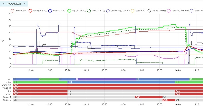

Nog even een aanvulling, ik verwarm het water om 01:00 snacht's
en dat gaat natuurlijk altijd goed.
En om 13:00 uur en daar ligt een kritisch punt, zowieso worden
dan vaak de 2 heaters bijgezet, weliswaar één voor één, nooit
beiden tegelijk.
Jep, ik zie bij mij hetzelfde na 2 jaar. Misschien iets minder erg, maar wel zichtbaar. Ik stoor me er (nog) niet aan. Mocht het te erg worden, dan koop ik een kunststof rooster van de Bosch 2000 AWF, da's hetzelfde apparaat, maar die hebben blijkbaar ook gezien dat daar roest ontstaat na verloop van tijd.
Mijn WP (Omnia M3.2 10)

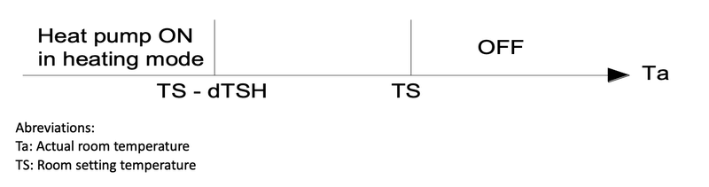

Gebruik je de controller als kamerthermostaat? Die werkt namelijk nogal grof. De minimum hysterese (dTSH) is 1 graad. Als je dus 21ºC als wenstemperatuur instelt, dan slaat de warmtepomp pas aan als de kamertemperatuur zakt onder de 20ºC:
Afbeeldingslocatie: https://tweakers.net/i/npJOXlQ1htZYK3dUmZyEKwb51YA=/800x/filters:strip_exif()/f/image/6wZ8UMBJf7zsk2sUWd35F1Sl.png?f=fotoalbum_large
Voor wat betreft het (niet) snel opwarmen van je woning: je kunt ook zelf een (iets hogere) stooklijn instellen (Temp.-instellingen weer > Verwarmingsmod. zone 1 > Temperatuurcurve > Type temperatuurcurve > 'Aangepast'). De watertemperatuur wordt dan nooit hoger dan de zelf ingestelde waarde (bijvoorbeeld A0/W45; ook al wordt het -20ºC buiten, de watertemperatuur blijft stabiel op 45ºC in Zone1). Uiteraard totdat het weer warmer wordt dan 0ºC.
Afbeeldingslocatie: https://tweakers.net/i/n2Cav0TM56PQKGNoftrAqubIwp8=/800x/filters:strip_exif()/f/image/I89g0SsKPSdv0udIoVlT56eD.png?f=fotoalbum_large

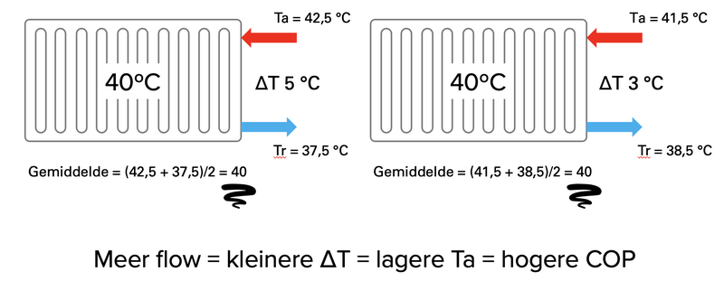

Normaal gesproken is meer flow beter, maar het afgiftesysteem is soms de beperking (geruis/bijgeluiden). Ik zou gewoon eens proberen wat een hogere flow (stand 3) doet bij jou.
Afbeeldingslocatie: https://tweakers.net/i/o99E8id_OhLdIfY9FzaUYZcENlc=/800x/filters:strip_exif()/f/image/8Egmb1HtmKZwAe7W5nqhPVyt.png?f=fotoalbum_large

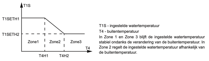

Het minimale vermogen van de warmtepomp hangt af van de buiten- en aanvoertemperatuur. Volgens het Midea R290 Thermal Arctic Engineering databook is het vermogen van de 8kW bij A7/W35 bijvoorbeeld 780W. Bij een lage stooklijn zou het vermogen inderdaad rond de 1kW blijven hangen.

Hier nog even een aanvulling op de vraag van TS;
Afbeeldingslocatie: https://tweakers.net/i/kkxHcUsdd9-i1nZf2tosB-aoB2o=/800x/filters:strip_icc():strip_exif()/f/image/79GPwMjxSaaJGU9ChliIiEIV.jpg?f=fotoalbum_large

Mooi overzicht Con. Welke register gebruik jij voor de wateruittrede waarde?. Ah, dat is natuurlijk de outlet temperature…

Let wel ik heb een buffervat... maar deze sensoren gebruik ik;
24
  - entity: sensor.heatpump_heatpump_total_water_outlet_temperature_t1
    icon: mdi:thermometer
    card_mod:
      style: |
        :host {
         {% if states('sensor.heatpump_heatpump_total_water_outlet_temperature_t1') | float(0) >= 25.0 %}
          --card-mod-icon-color: red;
         {% else %}
          --card-mod-icon-color: blue;
         {% endif %};
  - entity: sensor.heatpump_heatpump_water_inlet_temperature
    card_mod:
      style: |
        :host {
         {% if states('sensor.heatpump_heatpump_water_inlet_temperature') | float(0) >= 25.0 %}
         {% else %}
         {% endif %};
Reden dat ik dat zeg is dat de wp de sensor uit het buffervat (parallel aangesloten) gebruikt
voor de temperatuur uit (sensor.heatpump_heatpump_total_water_outlet_temperature_t1).
Op het moment dat de boiler wordt opgewarmd gbruikt de wp zijn eigen sensor
(sensor.heatpump_heatpump_water_outlet_temperature). Althans, dit denk ik of wellicht
anders om.

Dat is bij mij afhankelijk van hoe stabiel de warmtepomp draait en dus de buiten temperatuur. Als de buiten temperatuur boven de 5 graden is, dan zie ik dat de WP over de ingestelde temperatuur heen gaat, echter onder de 5 graden buiten temperatuur is de ingestelde temperatuur en de daadwerkelijke aanvoer temperatuur vaak in lijn
Hieronder een voorbeeld van een periode van 7 dagen waarbij de buiten temperatuur 5 graden of hoger is. De groene lijn is de aanvoer temperatuur, de gele de ingestelde temperatuur volgens de weersafhankelijke regeling en de blauwe is de buiten temperatuur.
De pieken omhoog in de groene lijn zijn van de DHW run.
Afbeeldingslocatie: https://tweakers.net/i/4fNKPoLdAtxJlRX8_gxTdt13ZPk=/800x/filters:strip_exif()/f/image/au35BGk8oC7oSRnoiQt7Zgt4.png?f=fotoalbum_large
Dit is een voorbeeld van een periode van de afgelopen 7 dagen waarbij de buiten temperatuur lager is dan 5 graden en meestal onder 0. De pieken omlaag in de groene lijn, zijn de moment waarop een defrost gedaan wordt.
Afbeeldingslocatie: https://tweakers.net/i/s1Km8OXW7kFtkqnzKpuZrdoDWPU=/800x/filters:strip_exif()/f/image/yXDkI57kyWCdmzTQe3fNoW04.png?f=fotoalbum_large

Je kunt de hysterese van zowel de verwarming als koeling instellen,
deze heb ik (elders) beiden op 2 graden staan.

Dank je wel. Ik heb contact gehad met de installateur en nu blijkt dat mijn wp eigenlijk te veel vermogen heeft. Ik ben nu aan het puzzelen of ik de vaste instellingen van de curves in de eco-modus kan veranderen.
De hysterese van de wp kan ik niet aanpassen, de thermostaat is een Danfoss, die staat proportioneel ingesteld en werkt zoals ik het kan beoordelen prima
