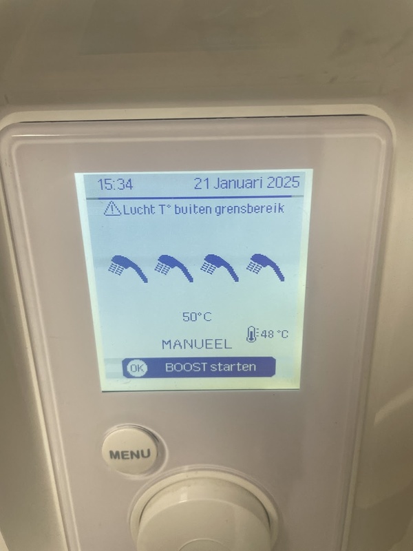

Ik heb een Atlantic Explorer V3 270L en vandaag viel het me op dat ik de compressor niet hoorde.
Op het display staat de volgende melding:
'Lucht T buiten grensbereik'
Ik heb in het installateursmenu alle testscenario's doorlopen, en er lijkt niets vreemds te zijn.
Ook in de handleiding kan ik niets over deze storing vinden.
Ik heb het warmteelement nu ingeschakeld, maar zou dit graag snappen.
Weet iemand waar deze storing door veroorzaakt wordt? (en hoe ik hem kan verhelpen?)

Sleutel32 schreef op dinsdag 21 januari 2025 @ 16:16:
Staat hij ingesteld op buiten/buiten? Alleen dan gaat hij door tot -5 aanvoertemperatuur, werd hier recent besproken.
Zie: Destynx in "Warmtepompboiler topic (WPB) deel 2"

@Skipper-93 Hij staat inderdaad ingesteld op binnen - binnen.
Ik zal is kijken of ik de configuratie kan wijzigen naar buiten - buiten of het dan weer werkt!
Bedankt!

@Sleutel32 Qua andere werking zal de alleen ventilatorsnelheid hoger worden, wat een iets betere COP geeft.
Wel even checken of het geen geluidsklachten geeft ;)

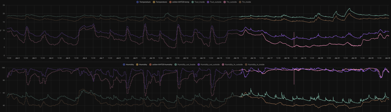

  • thomk
  • Laatst online: 09-08 11:15
Plaagje schreef op donderdag 23 januari 2025 @ 02:03:
Ik heb even naar de uitlaat en buiten temperatuur gekeken en de uitlaat temperatuur is inderdaad vaak net een paar graden warmer: (grafiek is van de temperaturen van het afgelopen jaar, blauw = WTW afvoer, oranje = buitenlucht))
Dus dat zou een optie kunnen zijn, alleen krijg je dan niet precies het zelfde probleem (en een extra probleem)?
Stel je hebt een WPB van 300m3:
Als de WTW minder dan 300m3 afvoert moet WPB lucht gaan aanzuigen uit de afvoer ventilatie.
De WPB moet zijn lucht ook afvoeren, maar die buis is nu al in gebruik door de aanvoer, dus moet er volgens mij een extra afvoer in het dak worden gemaakt (waar ik in mijn geval geen ruimte voor heb).
Ik was van plan om mijn Wtw uit als invoer te gebruiken voor mijn wpBoiler. Maar de afvoer van de wtw naar buiten laat ik gewoon zitten en gebruik die voor invoer van mijn wpBoiler. Dan heb ik alleen nog een extra afvoer nodig voor de wpBoiler.
Ik vroeg mij af of ik dan niet extra veel defrost zou krijgen maar dat lijkt mee tevallen.
Daarnaast is de temperatuur 4 a 5 graden hoger dan de buiten temp. En als de zon schijnt scheelt dit nog meer. (Maar dat komt omdat de lucht onder mijn dakpannen vandaan komt en die is een stuk warmer dan de buiten lucht van middag was dat 15 graden terwijl het buiten 6 graden was)
Zie grafiek met vochtigheid en temp van mij wtw. ( deze staat op 200m3/h)
Afbeeldingslocatie: https://tweakers.net/i/K0g_uQ_3uco_MhsSIofjs5QjP-I=/800x/filters:strip_exif()/f/image/jJLzLkovy5obixCiRj9i7fkR.png?f=fotoalbum_large
