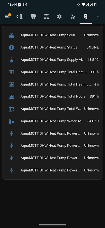

Hebben andere gebruikers van AquaMqtt in combinatie van Homeassistant er ook last van dat na herstart van homeassistant het enige tijd kan duren voordat alle entiteiten weer beschikbaar zijn?
Ik vermoed zelf dat de mqtt waarden niet ge-retain'ed worden, waardoor ze pas weer beschikbaar worden als een waarde bijgewerkt wordt.
  • Tanuki
DanTm schreef op maandag 13 januari 2025 @ 16:16:
Afbeeldingslocatie: https://tweakers.net/i/PYJp6gNCG3N4y3F3366s-t5Fkmo=/x800/filters:strip_exif()/f/image/CLnjibWUexpRBHORchJbXluE.png?f=fotoalbum_large
Toevallig is de NAS net even uit geweest. :)

  • MuadDib007
  • Laatst online: 21:45
MuadDib007
Smart Home Enthousiast
Dat merk ik ook inderdaad.

  • DanTm
Ik zie in de code inderdaad dat de mqtt berichten allemaal geen 'retain' flag hebben, dus de MQTT broker houd de waardes niet vast.
Zal binnenkort eens kijken of ik die tientalle publish regels kan voorzien van een retain=true.

@DanTm duurt enorm lang inderdaad. Klinkt alsof er iets niet optimaal is.
  • DanTm
timovd schreef op dinsdag 14 januari 2025 @ 18:09:
ik heb er een issue voor aangemaakt, lets see what happens.
https://github.com/tspopp/AquaMQTT/issues/59
<edit>
Er is gereageerd op de issue, maar er is momenteel dus geen volledige oplossing.
Ik heb zelf MQTT_FULL_UPDATE_MS aangepast naar 1000 * 60 * 2 (dus elke 2 minuten). Dat zou de pijn ietwat moeten verzachten.
[ Voor 26% gewijzigd door DanTm op 15-01-2025 09:22 ]

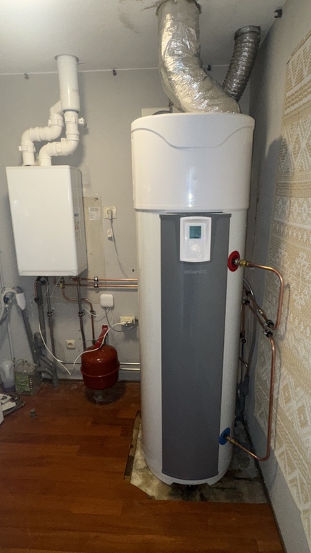

beste techneuten ,
Het antwoord zal gerust ergens staan echter is het te groot om dit topic helemaal door te nemen
Graag hoop ik op jullie hulp
Sinds van de week een Atlantic explorer V4 met een nieuwe intergas extreme 30 CV geĆÆnstalleerd welke in serie is gezet dmv duco mengventiel .
Wij lopen tegen het volgende aan .
Water is niet heet genoeg (gevoelsmatig ) terwijl de ingestelde waarde van de WPB op 50 graden staat
Het douchewater is warm maar niet heet , en fluctueert heel erg in (gevoels) temperatuur.
De WPB staat op eco , de tapwaterfunctie van de Intergas stond op comfort , deze eerst op eco gezet en later helemaal uit ..
de installateur zegt dat het mengventiel afgeregeld moet worden en zei ā€œdraai hem maar even 2 slagen naar rechts ā€œ en kijk wat het doet .
Ik merk niet veel verschil
Iemand een idee ? Hoe kan ik het mengventiel goed afstellen zo dat de CV zo min mogelijk bijspringt en het water wel heet is ?
Ik merk ook dat de CV zo nu en dan (om de paar uur ) heel even aanslaat en ook bij een douchebeurt. En kom toch per dag op 0,5-0,7 m3 gasverbruik hierdoor ?
Ter verdere info heb ik 16x 400wp panelen op dak ligging zuid waarmee ik slim wil gaan schakelen .
Wat is de beste instelling voor de WPB
Eco (met bedrijfstijden die je kan inschakelen )
Of auto waarbij dit niet kan volgens mij .
Ik zien ook geen temperatuursaanduiding op het mengventiel ?
Aanvoer lucht komt van binnen en afgevoerd naar buiten
Graag jullie expertise
Mvg
RaymonAfbeeldingslocatie: https://tweakers.net/i/IqJeukzljYPFhOsBeOzrtuosEU4=/x800/filters:strip_icc():strip_exif()/f/image/AClowC0co4sOErrbjBmVAuV3.jpg?f=fotoalbum_large
[ Voor 12% gewijzigd door Raymon76 op 17-01-2025 08:07 ]

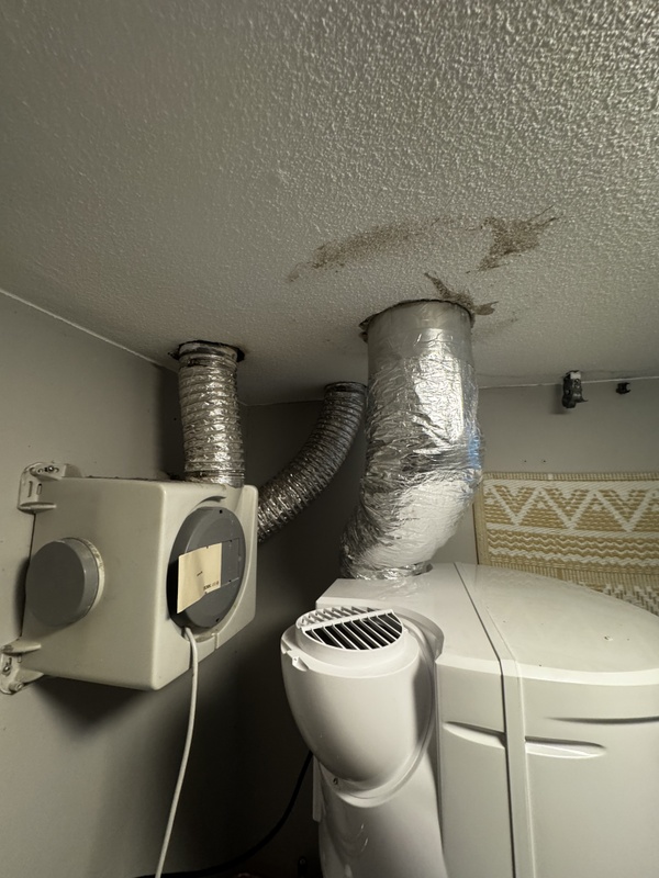

Tevens zit er een soort van luchtje aan heb ik het idee.
Nu staat het apparaat pas een dikke week aangesloten maar na jou post begin ik te twijfelen of ik dit bij de leverancier moet melden of niet.
Growatt MOD10KTL3-XHBP met 30 kWh APX HV en 8,3 kW Solar, BLIQ, Remeha Elga Ace 4kW, Atlantic Explorer V4 200LC. Aux Wifi modules, Bluetooth Proxy's, Tablets en ESPSomfy-RTS voor Home Assistant: Webshop
  • argon007
  • Laatst online: 04-07 23:11
hmm, van waar komt die roeste afzetting dan? de kuip van een Atlantic V4 zou van geƫmailleerde staal moeten zijn.

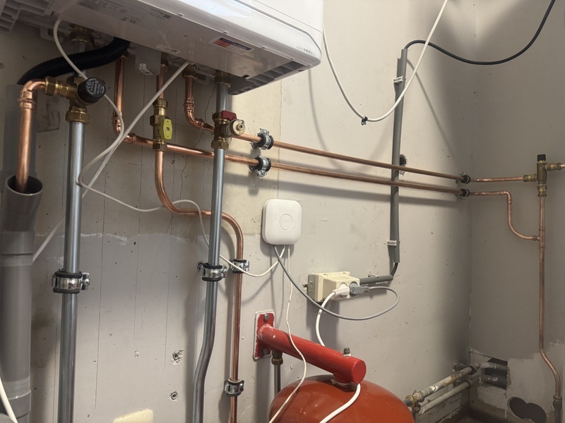

Mvg
Raymon[Afbeelding]
Geen idee waar het aan ligt maar op de foto zie ik wel dat je veel warmteverlies gaat krijgen op je koude leiding door de thermosifon werking.

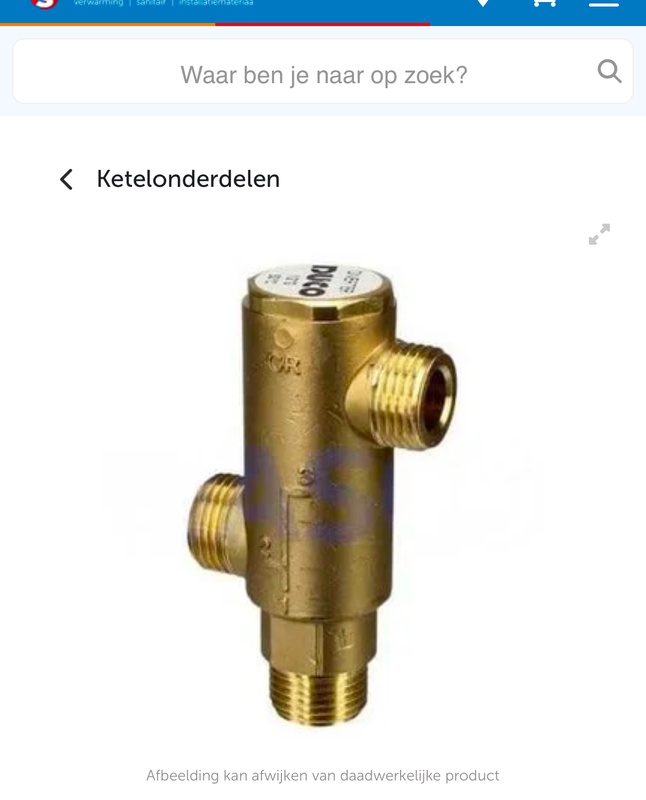

Wat voor mengventiel zit er?
Installatievoorschrift volgens website Intergas:
Pag22. 'toestel met warmtepompboiler'
"Het toegepaste th omschakelventiel...... Voor de juiste werking van de combinatie is het omschakelventiel voorzien van een vaste temperatuur instelling......art.nr.v065127"

Wolly schreef op vrijdag 17 januari 2025 @ 09:34:
Hoe kan je dan het beste beide leidingen aansluiten en laten lopen op de WPB?

Burning_Tyre schreef op vrijdag 17 januari 2025 @ 09:47:
Altijd de leiding minimaal 5x de buisdiameter laten zakken voor je eventueel omhoog gaat.

Heb je een wat duidelijkere foto van de rookgasafvoer?

Wolly schreef op vrijdag 17 januari 2025 @ 09:51:
Beide leidingen?
12xIQ7+ ZO (125) + 3xIQ7+ NW (310) +3xIQ7+ ZW (214) PVOutput
  • Wolly
  • Tanuki
Dus de koudwaterleiding (onderin) zou ook eerst richting de vloer moeten gaan, om daarna pas weer naar boven te gaan?
Koude leiding kan vaak niet want die zit standaard onderaan. Maar een klein stukje naar beneden kan vaak wel en/of eerst horizontaal en dat helpt ook al veel.
  • Wolly
Tanuki schreef op vrijdag 17 januari 2025 @ 11:00:
Correct.Wist ik ook niet totdat @RichieB mij erop wees en het inderdaad bleek dat dit zo was.
  • Wolly
Martin7182 schreef op vrijdag 17 januari 2025 @ 11:02:
Bij de Explorer geen probleem, koud water zit daar een flink stuk boven de grond.
  • Tanuki
Wolly schreef op vrijdag 17 januari 2025 @ 11:02:
Dat klinkt alsof ik even wat aanpassingen mag gaan doen hier. :D Het is op zich ook wel logisch, I guess, want er zit natuurlijk warm water in de tank, wat in mijn geval meteen naar boven gaat, afkomstig van het koud water circuit. Dat zou ik dan dus eerst richting de vloer moeten doen, om daarna pas naar boven te gaan.
Ik ben wel benieuwd wat voor een verlies daar dan precies optreedt.

@Raymon76
Kan niet precies uit je verhaal opmaken hoe je e.e.a. nu hebt aangesloten. Maar houd rekening met het feit dat als je je water uit je WPB door je ketel laat lopen voor naverwarming dat je dan ook de warmtewisselaar in de ketel staat op te warmen. Daar raak je dus al een boel warmte kwijt. Zodra je ketel vind dat er na verwarmd moet worden is dat effect weg en voelt je water weer heet aan.
Ik denk dat het zoiets is. En ja... Lange niet geĆÆsoleerde (koperen leidingen) verliezen ook een hoop warmte. Ze zeggen altijd dat je deze niet mag isoleren ivm legionella. Ik heb ze wel geĆÆsoleerd en dat scheelt echt enorm! Heb veel doorstroming dagelijks dus persoonlijk niet zo bang voor legionella. besmetting.

Surfari schreef op vrijdag 17 januari 2025 @ 09:35:
En pag 23:
"Om te voorkomen...th omschakelventiel.....in verticale stand en zo dicht mogelijk op de warm tapwater aansluiting v d boiler..(maximale afstand 100mm)... .
Om te voorkomen ........ moet de warm tapwater-uit leiding van de combinatie rechtdoor lopen..."
Het is op de foto niet te zien maar het laat zich raden dat hier misschien iets niet goed gaat.
Gezien de opmerking van de installateur: is er een thermostatische mengventiel geplaatst zoals dat bij een zonneboiler zit? Zie pag 23 onderaan. Deze is om de uitgaande temperatuur te begrenzen omdat de zb-boiler heet kan worden.

  • Destynx
  • Laatst online: 22:50
harry59 schreef op donderdag 16 januari 2025 @ 22:11:
Is hier iemand die er in geslaagd is een Atlantic WPB aan te sturen vanaf een Homey Pro? Ik zie geen mogelijkheden...
Ik heb zelf AquaMQTT draaien met home assistant, maar als Homey een MQTT app heeft zou dat ook moeten werken.
Dank voor je antwoord , welk type weet ik niet maar merk is Duco
Afbeeldingslocatie: https://tweakers.net/i/bDEUltHu-Ch_X8K7ZNoBvZyewpY=/x800/filters:strip_icc():strip_exif()/f/image/jsV3oagpBcgILJ5n4UzyTntq.jpg?f=fotoalbum_large

Surfari schreef op vrijdag 17 januari 2025 @ 09:52:
Afbeeldingslocatie: https://tweakers.net/i/JyCcffGkxPtAvUAM-q1HihKICxE=/x800/filters:strip_icc():strip_exif()/f/image/wFxC2RSa42KdyUxcAi4MuLNQ.jpg?f=fotoalbum_large

@Surfari
Dit is wat overzichtelijker dan .ik heb wat duidelijkere foto’s proberen te maken
Afbeeldingslocatie: https://tweakers.net/i/QSQhcqyHlkpWld6q8yQNP5WULi4=/x800/filters:strip_icc():strip_exif()/f/image/fmjneuHmRonGFLw45IJdi0w1.jpg?f=fotoalbum_large
Afbeeldingslocatie: https://tweakers.net/i/xfVME4A3_i01H31F_uv1nR8kTFo=/800x/filters:strip_icc():strip_exif()/f/image/Qu6QBiBnIqEstGxAiNKPY7T7.jpg?f=fotoalbum_large
Afbeeldingslocatie: https://tweakers.net/i/cNF27AZH85D7AffgReRkcQXDUtQ=/x800/filters:strip_icc():strip_exif()/f/image/gbDFEMgbni0YOoXWV69yaa01.jpg?f=fotoalbum_large

  • Raymon76
  • Registratie: November 2024
  • Laatst online: 18-12-2025
Surfari schreef op vrijdag 17 januari 2025 @ 11:34:
En pag 23:
Dat staat idd in de aansluit beschrijving ja maar op
Mijn mengventiel zit een draaiknop
  • -Junkiexp-
  • Laatst online: 05-07 00:56
De uitgaande leiding van de wpb zit nu op de mengaansluiting van het th ventiel, dat is niet de bedoeling lijkt mij.
Ik zou persoonlijk het ventiel er helemaal tussenuit halen, en de ketel in serie aansluiten op de wpb

  • Raymon76
Ik weet het ook niet meer
Volgens mij is het een voorschrift van intergas om een ventiel te gebruiken met een wpb .
Afbeeldingslocatie: https://tweakers.net/i/fTqvodJVLLLNzrIscRw0gSYsD4g=/800x/filters:strip_icc():strip_exif()/f/image/vjmeRcwtBt3b7Mm3bZ2Q0XT7.jpg?f=fotoalbum_large
[ Voor 61% gewijzigd door Raymon76 op 18-01-2025 09:40 ]
  • Surfari
  • Registratie: Mei 2021
  • Laatst online: 05-07 09:52
-Junkiexp- schreef op zaterdag 18 januari 2025 @ 09:27:
Lees ff mijn opmerking.
Ik dacht dacht ook welke malle sluit dat zo aan maar het staat zo in de installatiehandleiding.
  • Raymon76
Vraag alleen heb ik het juiste ventiel .
Miet deze er niet op, een omschakelventiel
En niet en mengventiel ?
Afbeeldingslocatie: https://tweakers.net/i/OSXzRBYlkGqwxBmbsNHaRSskupk=/x800/filters:strip_icc():strip_exif()/f/image/qIZaAUpiP9UYQhx60HCHohtC.jpg?f=fotoalbum_large
[ Voor 85% gewijzigd door Raymon76 op 18-01-2025 09:51 ]

Surfari schreef op zaterdag 18 januari 2025 @ 09:40:
Ik zie het inderdaad
3840 Wp pal op zuid zonder schaduw, Zuid-Holland zuid - Panasonic WH-MDC07J3E5 monoblock warmtepomp - Atlantic Explorer V4 200 liter coil warmtepompboiler - Technea Shower HR Tube 1-21 douchepijp-wtw - gasloos sinds 13-04-2024
  • -Junkiexp-
Raymon76 schreef op zaterdag 18 januari 2025 @ 09:45:
Dat zou wel eens heel goed kunnen, een thermostatisch mengventiel voeden op de gemengde kant met warm water lijkt mij nooit goed te gaan werken.
  • -Junkiexp-
Afbeeldingslocatie: https://tweakers.net/i/rtJGImYJWKpW163WDjT5x8EzvYI=/x800/filters:strip_icc():strip_exif()/f/image/NWdkvHmm9gzRl2Qe3RBK9Xw1.jpg?f=fotoalbum_large
In de specsheet van het omschakelventiel kun je dit ook nog zien, dan is het wel correct aangesloten.
De aansluitingen zitten wel aan de goede kant dus als de hartafstanden hetzelfde zijn is dit een easy fix.
Mengventiel ertussen uit en het omschakelventiel er voor in de plaats
Edit: ik denk dat de aansluitingen iets te kort zijn dus wellicht moet je de buizen iets verlengen maar dat is te overzien.
Er is ook een 1/2 versie wellicht dat die 1 op 1 past:
https://www.warmteservice...schakelventiel/p/O0005492
[ Voor 17% gewijzigd door -Junkiexp- op 18-01-2025 10:02 ]
  • Surfari
Raymon76 schreef op zaterdag 18 januari 2025 @ 09:37:
Hi. Wat een verwarring.
Ik heb hier optisch exact hetzelfde exemplaar als op de foto het is een veel gebruikt type. Aansluitingen altijd stromingsrichting volgens de pijltjes.
Hier zit dat anders.
Intergas heeft een gemodificeerd ventiel als ik op internet kijk is dat zonder de draaiknop die er bij jouw wel op zit.
(En lijkt op de Duco Diverter omschakelventiel die is gemaakt voor een opstelling zoals door Intergas omschreven).
Het exemplaar op de foto lijkt de Docu Mix
Thermostatische mengventiel.
Google maar naar Intergas 065127
  • Raymon76
@Surfari
Dus dan toch niet de goede voorgeschreven als door intergas geadviseerd . En heb ik dus de verkeerde ?
Omschakel is zoals opgemerkt geen mengventiel
[ Voor 77% gewijzigd door Raymon76 op 18-01-2025 10:03 ]

-Junkiexp- schreef op zaterdag 18 januari 2025 @ 09:57:
Je was me net voor.
@Raymon76 dit dus. De Intergas ziet er volgens plaatjes op internet hetzelfde uit maar dan met letters en pijltjes die niet lijken te kloppen maar wel overeen komen met plaatjes en text uit de installatiehandleiding
  • Surfari
Raymon76 schreef op zaterdag 18 januari 2025 @ 10:00:
@Surfari
Daar lijkt het dus wel op.
  • Raymon76
Mannen bedankt ! Zouden jullie het zo geaccepteerd hebben ? Kijk mij is een serie schakeling beloofd mbt cv icm wpb . , dit gaat zo niet werken . Watertemperatuur is niet heet heet … en temp fluctueert erg tijdens douchen .
Dus ga ik vragen om een omschakelventiel!
Laatste vraag wat is de beste instelling voor het tapwater op de cv ?
Thanks allemaal voor jullie tijd en inzicht , TOPšŸ™šŸ»

  • Speedy-Andre
  • Laatst online: 22:38
Speedy-Andre
Sony ZL, XA, Nokia XR20
Tja, wil je subsidie dan verplicht RVO je een installateur in te schakelen met dit gedoe als gevolg |:(
Die wist dat het geen omschakelventiel is want hij adviseerde hem een paar slagen te geven.
Ik vind de schroefaansluitingen op die dingen niks, 3x kans op lekken :/
Het ding op die plek vervangen is geen oplossing want het mengventiel zit onder op de koud water aansluiting terwijl dat in het schema de 'koude' toevoer op de cvketel is.
Dit mogen de 'specialisten' op Tweakers de installateur vertellen 8)7
Let met zo'n constructie ook goed op of zowel de cvketel als de wpb nog gebruikmaken van een inlaatcombinatie of dat die bij 1 van de 2 ontbreekt, beiden kunnen een beperkte waterdruk hebben.
[ Voor 15% gewijzigd door Speedy-Andre op 18-01-2025 10:48 ]
  • klump4u
klump4u
Full electric in Zuid-Limburg
Raymon76 schreef op zaterdag 18 januari 2025 @ 10:15:
Ik zou het hele leidngwerk eens in kaart brengen want dat klopt ook niet helemaal.

  • Raymon76
@Speedy-Andre
Wat is dan de oplossing ? Ik heb garantie en als het niet goed is gaan ze het maar oplossen
  • -Junkiexp-
Speedy-Andre schreef op zaterdag 18 januari 2025 @ 10:36:
Let met zo'n constructie ook goed op of zowel de cvketel als de wpb nog gebruikmaken van een inlaatcombinatie of dat dit bij 1 van de 2 ontbreekt, beiden kunnen een beperkte waterdruk hebben.
Zoals ik het interpreteer is de onderste aansluiting nu de uitgaande sww leiding naar de woning toe.
Dus dat zou goed moeten komen als deze wordt vervangen voor een omschakelventiel
Het ding op die plek vervangen is geen oplossing want het mengventiel zit onder op de koud water aansluiting terwijl dat in het schema de 'koude' toevoer op de wpb is.
Het is ook maar net wie er langs komt.
Als dat de monteur is die snelkoppelingen niet aankan dan zijn de perskoppelingen ook niet gegarandeerd.
Hij zit daar niet op de koud wateraansluiting. Nog beter kijken AndrešŸ˜€.
  • Speedy-Andre
Speedy-Andre
Surfari schreef op zaterdag 18 januari 2025 @ 10:50:

Laat die installateur maar veel beter kijken, ik moet het met foto's doen en heb het overzicht niet.
Wat mij betreft zou die klep weg mogen (kan dicht kalken, zit dan vast) en ik vind de hele situatie niet praktisch. Je bespaart niks door een wpb te plaatsen ivm de grote investering want 10 jaar gas voor SWW kost minder.
  • Surfari
@Raymon76
Er is dus wat verwarring over hoe de leidingen lopen. Niet alles is op de foto's te zien. Maar het komt toch overeen met het schema van Intergas? Daarop staat overigens geen inlaatcombinatie maar die moet voor de boiler en dat zit hij toch.
  • Speedy-Andre
Speedy-Andre
Ik zie op 1 foto dat de wpb idd via een inlaatcombinatie koud water krijgt zoals het hoort, dan ziet alleen warm er wel vreemd uit met 2 leidingen richting de cvketel.
Het mengventiel werkt op deze manier niet goed aan de wpb kant die nu kennelijk het meeste SWW levert.
  • Surfari
Speedy-Andre schreef op zaterdag 18 januari 2025 @ 11:04:
Ja mengventiel moet omschakelventiel zijn dat is inmiddels boven water.
Maar het zit aangesloten zoals het voorgeschreven schema van Intergas.

De pijltjes van het ventiel staan in het Intergas schema tegen de stromingsrichting in. Textueel staat het ook zo omschreven.
Logisch toch dat daar verwarring uit kan komen.
  • Raymon76
OkƩ ik n dat heet dus te maken met
het verkeerde ventiel, heb ik dat juist ?

Goed dan, het mengventiel hoort daar niet want deze situatie werkt alleen goed met een thermische omschakelaar zoals bedoeld in het schema.
Ik blijf het een onpraktische constructie vinden, stel dat ie vast komt te zitten dan zal je water van de cvketel hebben of van de wpb.
Liever heb ik geen 'automatische' dingen in het systeem tenzij het ook nog met de hand bediend kan worden.
  • RichieB
Alle onhandigheid met de pijltjes en speciaal gemodificeerd product daargelaten, vind ik dit omslagventiel wel een goede oplossing van Intergas. Als je al een CV-backup wilt voor je SWW (lijkt mij vooral letterlijke koudwatervrees) dan is dit beter dan het water altijd door je CV te laten stromen. Dan ben je warmtewisselaar aan het verwarmen en zal de CV door het koude water uit je leidingen altijd even aanslaan.
Het is trouwens wel zaak om dat omslagventiel zo dicht mogelijk bij de uitgang van de WPB te monteren. Je wilt niet dat door het koude water uit de leidingen de eerste liters alsnog via de CV lopen zodat die gaat opstarten.

Nu ik een betere foto zie kloppen de leidingen wel, alleen het ventiel is verkeerd, dit moet een inderdaad omschakel ventiel zijn. Maar zoals @RichieB hierboven meld wel kans dat steeds een gedeelte door de cv gaat i.v.m. afkoeling. Waarom door de CV naverwarmen?

Ik heb de v4 met coil. Coil is nog niet in gebruik. Maar ik was net even aan het analyseren of ik een thermosifon zou hebben, specifiek op de koude aanvoer. Zoals eerder besproken.
Afbeeldingslocatie: https://tweakers.net/i/qrhledKbRXAw5DWnrmn9ecKO6ug=/x800/filters:strip_icc():strip_exif()/f/image/9VJeuqy7MANA4VsJY0czfsnw.jpg?f=fotoalbum_large
Nu is de aflaatkraan een beetje warm. En voorbij de aflaatkraan is er geen warmte meer. De hele uponor buis inclusief de perskoppeling enz is koud.
Dat lijkt me correct?
Wat overigens wel warm is, zijn de 2 zwarte plastic schroefdraad koppelingen. Zou ik die kunnnen afsluiten, gezien de coil niet in gebruik is? Er zijn voor zover ik weet geen dopjes bijgeleverd of zo. Maar door de koelere zolder temperatuur nu verwacht ik dat dit, gezien het niet meer binnen de isolatie van de boiler zit, toch wel wat warmte zal laten wegvloeien.
PV: Growatt MOD5000TL3-XH + 5720wp, WPB: Atlantic Explorer v4 270LC, L/L: MHI SCM 125ZM-S + SRK 50ZS-W + 2x SRK 25ZS-W + SRK 20ZS-W Modbus kWh meter nodig?
  • Wolly
Tanuki schreef op zaterdag 18 januari 2025 @ 12:25:
Dit is een thermosifon op de foto. Dat je het niet voelt betekent niet zoveel, een klein warmtelek over 24/7/365 is op het einde een groot warmtelek.
