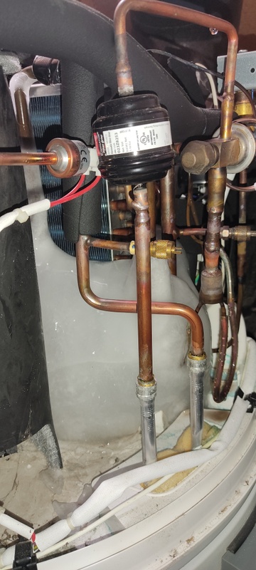

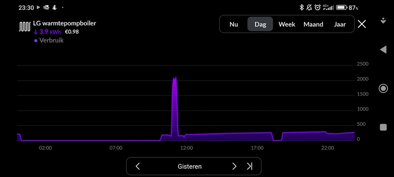

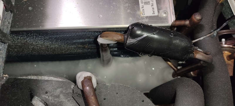

Wij hebben sinds oktober een Atlantic V4 270L WPB. Deze staat in een onverwarmde de garage (40m3) met binnen/binnen configuratie. Temperatuur komt in de garage nooit onder het vriespunt.
Tot nu toe heeft de Atlantic het prima gedaan, maar vannacht (bedrijfstijden zijn ‘s nachts vanwege daltarief van 15 cent) heeft deze het water maar van 24 tot 31 graden verwarmd. Elektrisch element staat uit. Laagste aanvoertemperatuur was 2 graden. Volgens de handleiding moet deze het tot -5 kunnen doen.
Iemand een idee wat ik kan checken? Hij lijkt bij een aanvoertemperatuur van 2 graden te stoppen volgens HA, wacht dan tot het weer 5,5 graden is en draait weer tot het 2 graden is.
Afbeeldingslocatie: https://tweakers.net/i/Aaudgg46EfBlV2TctfXw8jEGgfY=/x800/filters:strip_icc():strip_exif()/f/image/yUiUynn9vDrm6MSMCM1BwA8z.jpg?f=fotoalbum_large

ik denk dat je veel defrosts hebt vanwege de vochtige lucht, een warmtepomp of airco draait met dit weer ook niet zonder defrosts.
Je kiest trouwens wel de minst gunstige uren om hem te laten draaien, de winst van het tarief ben je kwijt door al die defrosts en je krijgt hem niet snel warm.
ik snap dat plaatsen in een koude garage niet, veel slechter kan het niet worden voor een wpb.

Destynx schreef op zondag 5 januari 2025 @ 11:18:
Probeer het eens met de deuren naar buiten toe open?

Hier staat de wpb in een ongeisoleerde en onverwarmde schuur van van 20m3 en zuigt zijn lucht daar aan net onder het schuurdak.
Op dit moment 3.8 graden daar en dus af en toe wat defrosts en dus een wat hoger verbruik.
Maar in de zomer wordt er lucht aangezogen van 30+ graden dus dan is de run vrij snel klaar.
Jaarverbruik van 500 kWh dus dat is prima
Heb ik er wel over om de wpb nooit te horen, niet naar boven te hoeven sjouwen en ook geen ruimte op zolder mis

  • Robinnoord
  • Registratie: Februari 2018
  • Laatst online: 03-06 19:50
revolution-nl schreef op zondag 5 januari 2025 @ 12:48:
Ik had liever niet 270 liter water in het trapgat hangen in een apparaat wat behoorlijk geluid maakt en in de garage heb ik ruimte genoeg.
Het zal ongetwijfeld de nodige kWh’s schelen op jaarbasis, maar voor ons was dit de netto de meest gunstige oplossing.
Moet zeggen dat de LG het prima doet in de onverwarmde garage (afvoer hebben wij wel maar buiten), eerst wel behoorlijk wat defrosts in de volledig WP functie , in automatisch eigenlijk zelden doordat de WP op een lager vermogen draait
Je kan ook nog met Duct aan/uit spelen.
Ik heb hem op automatisch staan en meestal Duct aan. Dan is er ook nooit een defrost (staat in onverwarmde garage op binnenlucht in en blaast uit naar buiten. De binnen temperatuur is nu zo'n 10 graden, garage zit aan keuken vast en wtw unit blaast uit in garage)
Dit was 04-01 op auto stand en duct uit, diverse defrosts en heeft redelijk in het begin met element aan gedraaid omdat ik de doeltemperatuur waarschijnlijk te hoog had ingesteld in het begin.
Afbeeldingslocatie: https://tweakers.net/i/rlJh-8qBptsod6lsedbZ98NISK4=/800x/filters:strip_icc():strip_exif()/f/image/folY8mjVfCP8ZLzaeWPxOarv.jpg?f=fotoalbum_large
Dit was 05-01 op auto stand met Duct aan
Afbeeldingslocatie: https://tweakers.net/i/w0yy3M4ypGLObGu23r6U9kvrxlU=/800x/filters:strip_icc():strip_exif()/f/image/TxHdzHcJYXjVlYr0VaINQiiN.jpg?f=fotoalbum_large
Let niet op het totale verbruik, heb hem gisteren steeds hoger gezet tot aan de 60 graden, heeft tot ver in de nacht doorgelopen, maar geen tussentijdse pieken van defrosts
[ Voor 40% gewijzigd door Robinnoord op 06-01-2025 23:41 ]
Thanks!

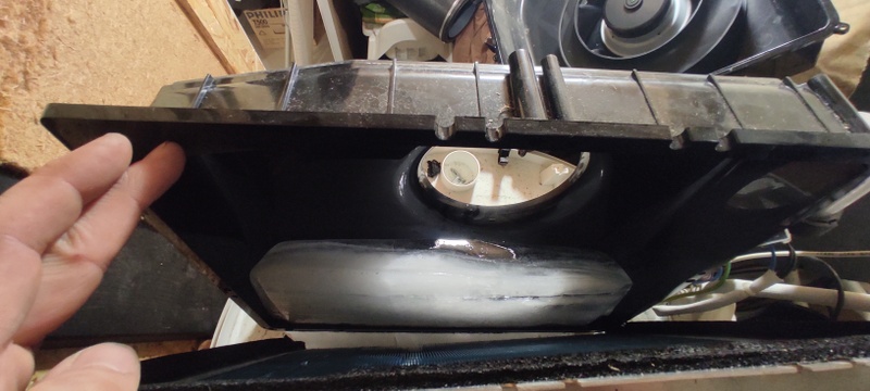

Ter lering en vermaak :9 :
Ik heb in de garage met gastenverblijf een Atlantic explorer v4 staan voor SWW maar tap via het extra spiraal ook warmte af voor de vloerverwarming. Werkte best prima tot hij van de week steeds een diepe brommende toon begon te maken.
Vandaag heb ik hem dan toch maar eens open getrokken en hij zat compleet vol met ijs. Denk dat er zo'n 15l uit is gekomen. Zelfs in het eerste deel van de ventilator behuizing.
Gelijk schoon gemaakt en nu loopt hij weer als een trein.
Ik denk dat ik hem teveel belast met de extra verwarming taak maar misschien is er nog wat winst te halen met een betere ontdooi instelling.
Iemand nog een ander idee?

Je mag denk ik blij zijn dat het ijs niets kapot heeft gedrukt.
Continu bedrijf is hij niet voor gemaakt maar je probeert het toch zo te zien ;w
Met het huidige weer is het niet vreemd dat dit gebeurt, staat ie zijn ruimte ook nog eens af te koelen?
  • tim-1985
  • Laatst online: 01-08 21:52
Speedy-Andre schreef op vrijdag 10 januari 2025 @ 01:34:
Het ijs groeit langzaam een beetje, iedere keer na een defrost en niet alles in 1 keer. Ik verwacht dat hierdoor het ijs niet (zoveel) uitzet, want er is niets geks te zien na de schoonmaak.
Hij haalt lucht van buiten en blaast deze ook weer naar buiten toe, dus de ruimte wordt niet bewust actief gekoeld.

Komende week komt de installateur langs om wat restpuntjes aan te pakken, de warmwaterleiding in deze vorm werkt echt super om warmteverlies tegen te gaan.
Dat voel je zeer goed bij het vastpakken van de leiding.
Alleen de koudwaterleiding en de Spiraal uitgang hebben nog wel redelijk wat afstraling dus die proberen we aan te pakken.
Momenteel is het verbruik van de WPB nog redelijk hoog (5kWh per dag), vermoedelijk o.a. door deze punten.
Er wordt met deze temperaturen veel gebruik gemaakt van de spiraal om de Elga te ondersteunen bij defrosts, dat zal ook wel het nodige vermogen vragen.
Ik kijk uit naar de verbruikscijfers zonder defrost en na aanpassing van de leidingen.
