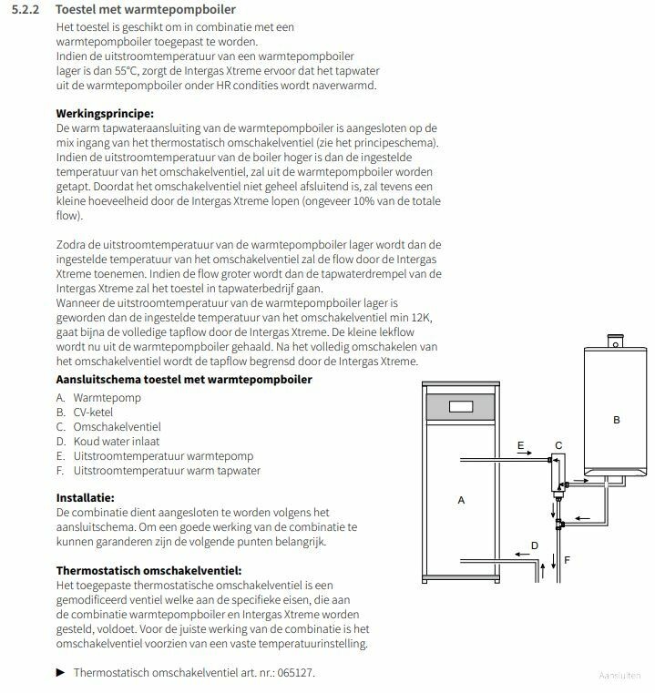

Ik wil nog een keer beroep op jullie doen. Misschien is het vloeken in de kerk, dat hoor ik dan ook graag.
De situatie is als volgt. Ik heb een Daiking ekhhe200pcv37 warmtepompboiler aangekocht. Deze moet uiteraard het tapwater gaan leveren. Mijn CV is begin dit jaar vervangen door een Intergas Extreme. Deels noodzaak (defecte CV) en deels omdat ik verwacht niet heel mijn huis te kunnen verwarmen met de airco (5kW) die ik in de woonkamer (60m2) heb. Mijn kantoor en een andere studeerkamer zijn ook voorzien van een airco sinds dit jaar en ik ben benieuwd of we daarmee in de winter het huis kunnen verwarmen. Ik heb overigens niet de intentie of hoop dat ik volledig van het gas af ga. Wellicht op een later moment.
Mijn gedachte was dat ik de Daikin apart zou gaan aansluiten op de tapwaterleiding en de CV er tussen uit zou halen. Degene die helpt zegt dat deze volgens de handleiding moet worden aangesloten en dat de CV er tussen blijft en kan bij verwarmen. Ook geeft hij aan dat er een sensor moet komen die de temperatuur meet van het inkomende water en doorgeeft aan de CV dat deze niet hoeft op te warmen. Nu zie ik die noodzaak voor de sensor in de handleiding niet terug van de Daikin of de Intergas. Wel lees ik dat er een omschakelventiel moet komen (C in de afbeelding 2) van de handleiding van Intergas en volgens de handleiding van Daikin moet er een automatische thermostatische mengapparatuur moet komen (18 in afbeelding 1).
Mijn vragen:
- Is het logisch om het aan te sluiten volgens de handleiding van de CV? Dus de CV in de schakel op te nemen zoals afbeelding 2? Ik begrijp vooral dat tweakers uiteindelijk hun CV weg willen halen. Niet direct mijn intentie dus.
- Kan iemand bevestigen of ontkrachten dat er geen (koudwater) sensor nodig is die op de CV aangesloten moet worden? Zie afbeelding 3 (zelfde handleiding maar dan van het aansluiten van een zonneboiler). In mijn hoofd is de werking van de afgebeelde boiler hetzelfde als een WTB.
- Begrijp ik het goed dat een omschakelventiel ervoor zorgt dat als het water te koud is dat het water alsnog naar de CV gaat om bij te verwarmen? Wat zou het voordeel zijn van een omschakelventiel tov een sensor?
Bron:
https://myshop.s3-externa...ventielen-en-diverter.pdf
Afbeeldingslocatie: https://tweakers.net/i/VbPRIMiRt7Rw4fLUW2nzHb45eWM=/full-fit-in/4920x3264/filters:max_bytes(3145728):no_upscale():strip_icc():fill(white):strip_exif()/f/image/mtmJyqLMvProNlFeaM8l06ft.jpg?f=user_large
Afbeeldingslocatie: https://tweakers.net/i/k5ldPSnd1UoSY6GLtWRXslRORik=/full-fit-in/4920x3264/filters:max_bytes(3145728):no_upscale():strip_icc():fill(white):strip_exif()/f/image/F5q1Wyhs0f1a57DpF1sNnixJ.jpg?f=user_large
Afbeeldingslocatie: https://tweakers.net/i/LGS5SMc-nhB-G6HKpvaqqB_IOaQ=/full-fit-in/4920x3264/filters:max_bytes(3145728):no_upscale():strip_icc():fill(white):strip_exif()/f/image/PK2Yas5HF6GG5oUQIbIzsTwi.jpg?f=user_large
Bron: https://www.intergas-verw...hrift-Intergas-Xtreme.pdf
[ Voor 3% gewijzigd door martininstag op 28-06-2022 21:47 ]
  • !null
  • Laatst online: 21-10 11:32
@martininstag De cv ketel voor tapwater gebruiken is als backup. Als je denkt het te gaan redden met de warmtepompboiler dan zou he wellicht de tapwater functie van de cv niet hoeven te gebruiken?
Als je wel de cv gebruikt zou ik die sensor wel doen, want dan slaat hij niet iedere keer aan voor niks. Wat slecht is voor de cv en weer wat onnodig gasverbruik.

martininstag schreef op dinsdag 28 juni 2022 @ 21:32:
Mijn vragen:
Bron:
Gewoon de cv ketel omzeilen, of door de ketel laten lopen en warmwater functie geheel uitzetten. Je koopt de Wpb om gas te minderen maar via de andere oplossingen is er altijd kans dat je gas gebruikt.
Of zoals sommigen hier (ik ook) met kogel kranen een kring maken die wel nog door de cv kan maar alleen als het nodig is, bij mij in de 4 jaar dat ik de Wpb heb nog nooit gebruikt ;)

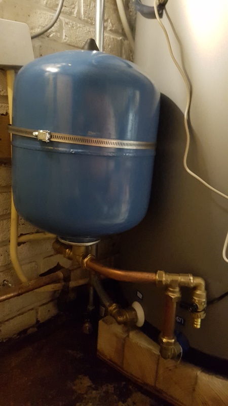

In één van de documenten van Atlantic las ik dat ze adviseren om een expansievat te plaatsen tussen de veiligheidsgroep en de WPB, als ik het goed begrijp is dit alleen om het verspillen van water te voorkomen. Hebben jullie ook zo'n vat geïnstalleerd en heeft iemand enig idee hoeveel water verloren gaat zonder een expantievat?
Dit is het document van Atlantic:
https://atlanticbelgium.f...r-toepassingen-een-uitleg

Dat verlies is lastig te meten, dan zou ik er een emmer onder moeten zetten :)
Mijn veiligheidsgroep is 8 bar, dan beperk je het verlies ook als je het vergelijkt met bijv. 6 bar.
Ik heb het gevoel dat een expansievat overkill is, qua kosten ga je een expansievat denk ik niet snel terug verdienen met het water dat wordt bespaart. Maar ik ben wel nieuwsgierig of zo'n vat vaak wordt gebruikt.

Ik heb nog nooit gehoord van een expansievat voor drinkwater, ik heb er alleen een 8 bar inlaatcombinatie voor zitten.
Atlantic adviseert deze om (een deel van) het waterverlies via de veiligheidsgroep op te vangen.

LT1970 schreef op donderdag 30 juni 2022 @ 23:09:
Als ik er aan denk zal ik binnenkort eens meten hoeveel water er verloren gaat tijdens een opwarming.

Die vaatjes zijn heel duur, diverse koppelingen nodig... En de membranen gaan geregeld kapot.
Ik heb het ook overwogen. Uit de berekening kwam enkele liters bij verwarmen van 270 liter van 15 naar 50 liter dus dan kies ik eieren voor mij geld. Eenvoudige installatie is mij meer waard dan zo'n dure complexe optie.

Volgens mij is een expansievat voor een warmwaterboiler in Nederland niet eens toegestaan vanwege legionella. (Stilstaand water van risky temperatuur)
Maar in Engeland is het standaard om een warm water expansievat te gebruiken, dus in de praktijk zal het wel meevallen.
Hoorde net de boiler aanspringen voor een legionellarun, heb meteen een emmertje onder de inlaatcombinatie geplaatst en een grote emmer onder de condensatoren. Ook de filter op de inlaat maar vervangen want die zat er al vanaf 1 oktober op.

klump4u schreef op zaterdag 2 juli 2022 @ 08:26:
Bij mij lekt hij niet tijdens de run maar een aantal uur erna. Alsof de druk eerst opbouwt en dat er dan een trigger moet zijn (fluctuatie druk in waterleiding?).
Momenteel is het 10-20 liter per dag bij mij, maar ik moet daar nog steeds eens achteraan. Even kijken waarom het zo veel is, waarschijnlijk zit er iets verstopt of draait er iets niet meer soepel. Had ik al tips voor gekregen hier in dit topic.

Nou nou, complex hoor:
Afbeeldingslocatie: https://tweakers.net/i/rvMu6h8-2Kw6TvdJUSntELeY3CA=/x800/filters:strip_icc():strip_exif()/f/image/4feWcbHC4GZkrrxFkymt6pDE.jpg?f=fotoalbum_large
Gewoon een vaatje op een T-stuk zodat hij doorstroomt. Expansievat was 60 euro, 18 liter voor een 300 liter vat. Op de koudwaterinvoer, spoelt gewoon door, en als je water gebruikt druk hij zich helemaal leeg.
Mijn overweging was vooral voor de levensduur van het vat: beetje variatie tot 5 bar max levert zo'n vat minder stress op dan tot 8 bar.
Volgens mij is de reden dat we geen SWW expansievaten kennen in Nederland omdat we geen boilers (meer) hebben.
Hier een stukje van iemand die werkelijk weet wat hij doet :)
Adriaan71 in "Lucht/Water warmtepomp om mee te verwarmen en te koelen #10"
EDIT: Dit expansievat is blijkbaar niet geschikt voor drinkwater, aangezien het geen doorstroomvat is. Moet een type zoals Refix DD of Airfix A zijn.

Zwartoog schreef op zaterdag 2 juli 2022 @ 21:13:
Heb je nu een terugslagklep er tussen? Want die ik zie ik volgens mij niet zitten?
Hier hebben ze ook een sanitair expansievat er tussen gezet ter verlaging van het verlies aan water. Maar ze laten de veiligheidsgroep zitten.
[ Voor 15% gewijzigd door fRiEtJeSaTe op 04-07-2022 10:05 ]

  • Zwartoog
  • Laatst online: 29-10 11:45
fRiEtJeSaTe schreef op maandag 4 juli 2022 @ 09:52:
[YouTube: Sanitaire expansievaten]
Ik heb er feitelijk 2 :)
Direct op de muurplaat zit zo'n klein inschoefdingetje:
https://www.warmteservice...-2-bi-x-1-2-bu/p/47659205
Deze leiding komt direct van de DWTW, en daar zit een grotere EA-keerklep met afsluiter voor. De enige reden dat ik de kleine keerklep erbij heb geplaatst, is om de installatie lokaal begrijpelijk te houden voor derden.
Op het boilervat boven zit een overstortventiel. Ik had zo laag namelijk geen ruimte om een inlaatcombinatie te plaatsen die op de afvoer aangesloten kon worden.

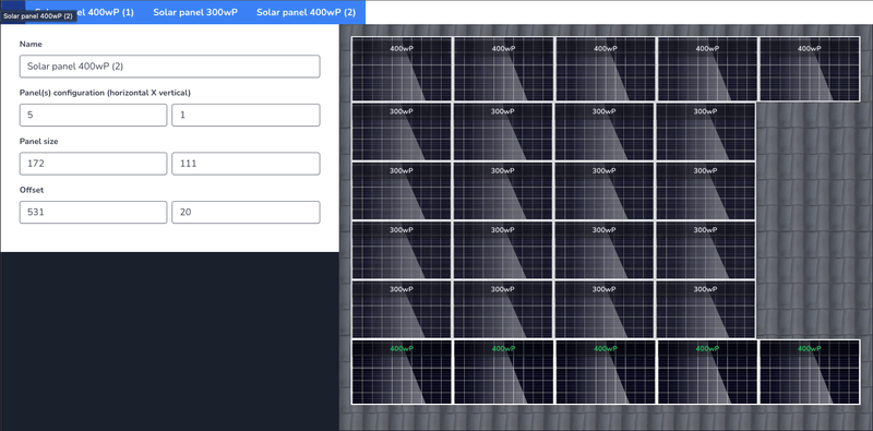

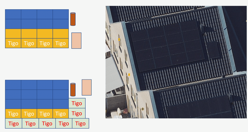

Allereerst bedankt voor het meedenken, maar geen enkele van die mannetjes reageert dus die hoop heb ik na 4 maanden nu wel opgegeven. Ik zoek dus geen oplossing waar ik weer mensen moet gaan proberen te benaderen die er zelf geen zin in hebben.
En ik durf mijn dak niet op en durf daar ook niet zelf aan te sleutelen verder, dat zou ik altijd uit willen besteden net als het plaatsen van de zonnepanelen.
De huidige dakdoorvoer ligt vrij dicht op de zonnepanelen en dat worden er binnenkort nog meer komen nog 4 panelen onder het voorstel is als volgt, waarmee ik bijna geen ruimte heb naast het uitlaatpijpje:
Afbeeldingslocatie: https://tweakers.net/i/r8wRep2Bo7UsKUROntt2iy-mW6s=/800x/filters:strip_exif()/f/image/6O7XVsE1cHsvVu6w91MhlD1o.png?f=fotoalbum_large
Zelf zie ik het liever zo voor me, dus daar ben ik nog over in overleg (die onderste rij ben ik nog niet zeker van of die er moet komen en of dat er ook 5 moeten zijn):
Afbeeldingslocatie: https://tweakers.net/i/AaaQ0C0N3QX8hgPVIUijxhkGD-E=/800x/filters:strip_exif()/f/image/qmAwkDzGwYGReksl13EUBFIU.png?f=fotoalbum_large
Beetje offtopic maar goed het staat er allemaal wel mee in verband!
Zelf heb ik maar 300m3 per jaar aan gas, daarvan is het 50/50 voor verwarmen en tapwater. Zit op ongeveer 0.5m3 aan tapwater per dag, en dat lijkt mij dus best goed te doen met die Lydos en op tapwater dus wel ruim .
Andere optie is een inlaat maken aan de voorzijde van het huis, en dan een wat grotere unit (200L Nuos Plus SYS Wifi) met een extra warmtewisselaar waarmee ik de CV dan nog kan ondersteunen (samen met de evolution solo die er ook hangt) en daar ook nog wat extra gas op kan besparen. De uitlaat is dan naar binnen (zomer) of via dezelfde afvoer als de solo (winter).
Lang verhaal kort heb mijn zinnen al redelijk gezet op bepaalde opzet/installatie en ben altijd wat lastig te overtuigen om dan wat anders te doen :+
