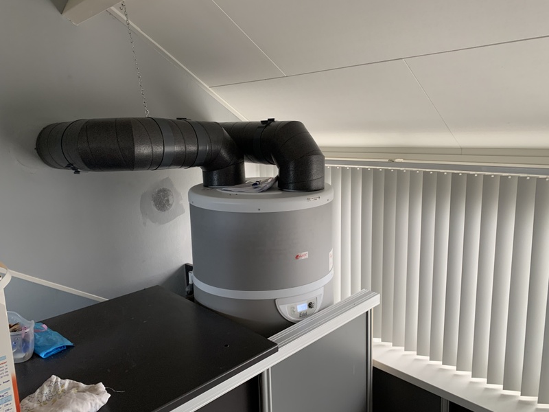

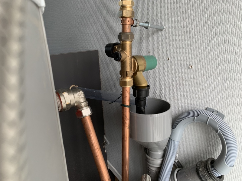

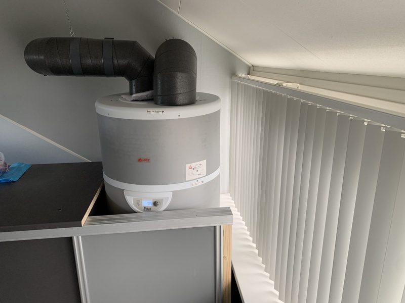

Ook ik heb van de week mijn 200 ltr Auer edel warmtepomp boiler in bedrijf, bevalt tot nu toe uitstekend, zie foto’s Afbeeldingslocatie: https://tweakers.net/i/k0IqRFNNg087CCdGLlEPKhdSCZQ=/800x/filters:strip_icc():strip_exif()/f/image/lp8KYUKDGn87Goi5CrSYPXhv.jpg?f=fotoalbum_large
Afbeeldingslocatie: https://tweakers.net/i/hEL91zS_2nF5n98ADD78e26DcCc=/800x/filters:strip_icc():strip_exif()/f/image/p1SYr7yxwd6YX0H7e3Vxnzip.jpg?f=fotoalbum_large
Afbeeldingslocatie: https://tweakers.net/i/fNPSUC4PrftOAUWLmbrngSjiBEM=/800x/filters:strip_icc():strip_exif()/f/image/rxYxZZKasgrYfjCvb2Fu5x4v.jpg?f=fotoalbum_large
Afbeeldingslocatie: https://tweakers.net/i/y9pxHZHPHZAXE0aAfR4oHB17RlA=/800x/filters:strip_icc():strip_exif()/f/image/5OB66i2UunSFsF4R0rrKepm7.jpg?f=fotoalbum_large
Afbeeldingslocatie: https://tweakers.net/i/S7Gtyp-itphchXddP7poKE0x3kY=/800x/filters:strip_icc():strip_exif()/f/image/SHXoumUWizHYML88Sg3IotZf.jpg?f=fotoalbum_large
Afbeeldingslocatie: https://tweakers.net/i/4arSuRW6jIB131QNE2iKUuRqmAc=/800x/filters:strip_icc():strip_exif()/f/image/pCbG5vD7vfBu5d8UxffHErtk.jpg?f=fotoalbum_large
Afbeeldingslocatie: https://tweakers.net/i/ea-FCbxONTLebDom8BgJmLot5aI=/800x/filters:strip_icc():strip_exif()/f/image/wcisICVXK6AHAlN9k5g46tZ4.jpg?f=fotoalbum_large

Aansluiting warme zijde zonder kranen.
Afbeeldingslocatie: https://tweakers.net/i/4N-Hg0_Kw-_WLoEBSlySpHcsQMU=/800x/filters:strip_icc():strip_exif()/f/image/KwqLTtxtNkj9uC8eDJOhThMr.jpg?f=fotoalbum_large
Aansluiting koude zijde met drukbeveiliging en aftapkraan.
Afbeeldingslocatie: https://tweakers.net/i/y9gbdZpyf9y9Eo9a6PbTQg3hxoI=/800x/filters:strip_icc():strip_exif()/f/image/X4gamzz0dIOIjbxCqWRpEaw1.jpg?f=fotoalbum_large

Dit staat op de eerste verdieping. Ik wil beneden een kraan los halen. Je zou zeggen dat als de druk eraf is dat er dan niet veel water uit de boiler komt.

@WillemSuper Maak naast de kogelkraan op je warm water uitlaat gelijk even een thermosifon. Dit is niet erg efficiënt zo.
  • WillemSuper
  • Registratie: April 2021
  • Laatst online: 07-07-2025
CurlyMo schreef op vrijdag 8 juli 2022 @ 21:26:
De foto is van de zijkant genomen en de leiding loopt licht naar beneden. Ik zie de warmtepomp boiler alleen aan gaan als we gedouched hebben. Zijn we een aantal dagen weg dan heb ik in deze dagen ook geen runs van de boiler.
Ik begrijp dat warm water omhoog wil. Is minimaal naar beneden voldoende of zou er een grotere lus aan moeten?
[ Voor 30% gewijzigd door WillemSuper op 08-07-2022 22:10 ]

@WillemSuper Thermosifon is redelijk vaak behandeld in dit topic incl. plaatjes en uitleg.
  • Speedy-Andre
  • Laatst online: 01:08
Speedy-Andre
Sony ZL, XA, Nokia XR20
WillemSuper schreef op vrijdag 8 juli 2022 @ 22:01:
Het water staat gewoon stil hoor, maar de warmte trekt graag omhoog.
Je kan het testen door met je hand te voelen of de tapkraan warm wordt, misschien is het nu net genoeg.
Ik heb dit met een flex leiding gehad, toen tijdelijk een gewicht eraan gehangen zodat ie doorzakt en het gewicht later weer weggehaald omdat de leiding in die vorm bleef zitten en verderop niet meer warm werd.
Of zet er een (ir) thermometer op, dat is nauwkeuriger en zou je wat langer kunnen bekijken (loggen).

Een ieder bedankt voor de informatie tot nu toe :)
Hier werkt hij inmiddels 3 weken en ben er best tevreden over. Samen met een collega alles gedaan en intussen alleen nog een thermostatisch omschakelventiel er tussen gezet. Werkt ook super.
Kosten €2000 en een Ierse ossenhaas. Subsidie nu afwachten.
Afbeeldingslocatie: https://tweakers.net/i/-YleIH9WpZ6w5pruYApqGMfd2Sc=/234x176/filters:strip_icc():strip_exif()/f/image/q08vMzHJhAgTtpYhURXc5qY5.jpg?f=fotoalbum_medium
Of je nou 200L of 270L hebt je zal toch samen thuis een beetje rekening ermee moeten houden.
Bijvoorbeeld 3 personen douchen met een tussenpauze van 10 minuten is te krap. Half uur ertussen is geen probleem.
Tot nu toe gaat het allemaal prima, verbruik ongeveer 2,5 - 3,5 kWh.
Het is zeker nog geen duidelijke vergelijking maar wel grappig.

@l3p Heb je ook een foto van de aansluitingen aan de achterkant boiler?

CurlyMo schreef op maandag 18 juli 2022 @ 13:15:
Nee helaas op dit moment niet. Hij is aangesloten met 2 x een flexibele RVS slang van 1m zodat hij nog te schuiven is mocht dat nodig zijn.

l3p schreef op maandag 18 juli 2022 @ 13:58:
Die slang hangt bij de warm water kant wel naar beneden?

CurlyMo schreef op maandag 18 juli 2022 @ 14:00:
Hij hangt inderdaad in een bochtje naar beneden wanneer hij op zijn plek staat. Heeft dit met warmteval te maken?
Speedy-Andre schreef op maandag 18 juli 2022 @ 14:08:
Ik zie 3 rode vlinderkranen bij de wpb, zijn die met Kiwa keur (meestal niet)?
Nee dit las ik ook pas vorige week hier op het forum.
Ze staan wel altijd open, het is alleen in nood als ik de WPB buiten gebruik wil stellen.
Hier stond dat ze wel bruikbaar zijn hiervoor:
https://documentscdn.wasc..._Technischdocument_01.pdf

l3p schreef op maandag 18 juli 2022 @ 14:17:
Thermosifon is de term die erbij hoort.

CurlyMo schreef op maandag 18 juli 2022 @ 14:20:
Moet deze ook op de warmwater aansluiting?
Afbeeldingslocatie: https://tweakers.net/i/fsNrhR2AFA5WV01fnl97R3T6W48=/234x176/filters:strip_exif()/f/image/g4P4N5mPTR4JsCckigLe6ZgL.png?f=fotoalbum_medium
L3p - MK - PV - WP
  • CurlyMo
  • Laatst online: 23:07
l3p schreef op maandag 18 juli 2022 @ 14:26:
Je lost het simpelweg op door de warm water aansluiting z.s.m. naar beneden te laten lopen voordat je er verder mee gaat in je leidingwerk.
