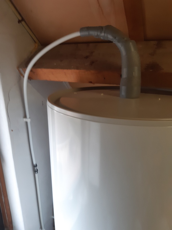

Als laatste stap in gasloos, nu ook een warmtepompboiler in bedrijf genomen. De gaskraan kan dicht!
Dank voor de vele tips en posts van iedereen in dit forum. Graag koppel ik even mijn ervaringen terug wellicht ter inspiratie/verdere tips, zie ook de foto’s.
Gekozen voor de Atlantic Calypso Split 270 liter met aparte buitenunit. Wilde geen gedoe met lege boiler, heb een groot bad /4 persoons huishouden dan maar wat groter en weer sneller vol. Boiler op 10% leeg is binnen 4 uur weer helemaal warm (55 graden).
Ook daarmee geen geluid in huis en geen dakdoorvoeringen/dakkappen voor de ventilatie maken etc.
Wel natuurlijk een buitenunit ophangen, maar daar was nog een mooi plekje voor naast de units voor de lucht/luchtverwarming.
Besteld in België vanwege de flink lagere kosten bij https://www.boiler-shop.be/ en beschikbaarheid in NL (er is inmiddels ook een .nl, maar dat komt net zo goed uit België). Verzendkosten naar NL zijn 75 euro, daarvoor ga je niet zelf rijden. Heb circa 2 maanden moeten wachten op levering. Maar webshop wel duidelijk in communicatie en goed bereikbaar, ervaring was prima.
Boiler op zolder op de houten balklaag opgesteld. Balken zijn circa 8x20 cm, liggen 60 cm van elkaar en hebben een overspanning in de lengterichting van circa 3 meter. Wel een extra laag platen van 18 mm over de bestaande platen aangebracht ter versterking. Boiler bij de muur gezet. Merk geen doorzakking oid. Door verhuisbedrijf omhoog gebracht via de trap door 2 man, was op zich goed te doen omdat het alleen een boilervat is (scheelt lengte en gewicht, maar goed dat is allemaal eenmalig).
Aangesloten gewoon met 16 mm kunststof/15 mm koper (net als de bestaande leidingen). Water komt er nu harder uit dan voorheen met de CV ketel. Bad vult snel en ook regendouche is geen probleem (maar dat is eigenlijk natuurlijk niet de bedoeling die regendouche…).

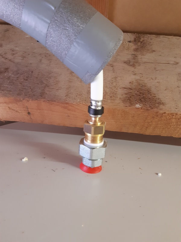

Diëlektrische koppelling aan de warme kant aangebracht conform handleiding. De meegeleverde koppeling van Atlantic zelf is inderdaad erg dubieus zoals anderen ook al ervaren hadden, daarom andere besteld:
https://www.amazon.nl/Som...7-m20-grijs/dp/B07MVW6JZ4
Thermosifon (!) met een bocht aangebracht (dat is er hard ingepeperd in dit forum om te doen), maar omdat ik toch naar beneden moest met de leiding voorkom je gelijk dat de warmte opstuwt. Je merkt inderdaad dat het eerste stuk van de leiding constant warm is. Daarom ook de isolatie over dat stuk aangebracht. Had misschien nog beter met een knietje in de leiding gekund, maar ik dacht dat een mooie bocht wel goed voor de doorstroming zou zijn.

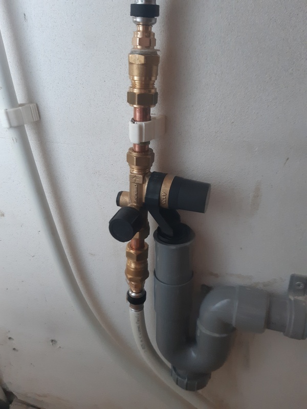

Aan de koude aansluiting geen dieëlektische koppeling aangebracht, hoeft ook niet volgens de handleiding.
Bij een WPB met split unit zit verder geen condensafvoer op het boilervat.

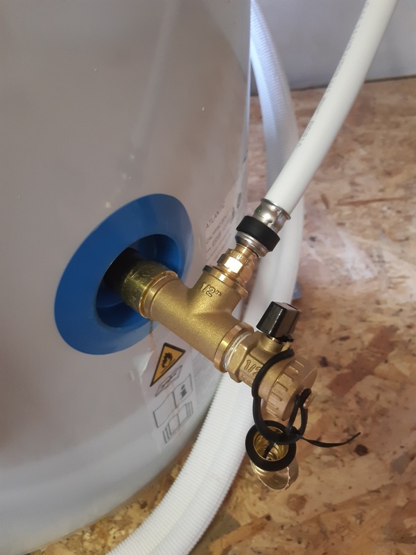

Wel een aftappunt met een T stuk aangebracht aan de koude kant voor eventueel aftappen van de boiler. Geeft wel een klein dood stukje bij de aftapnippel, maar dat lijkt me een klein risico. Aan de warme kant geen afsluiter gezet. Ook geen beluchter voor eventueel aftappen, je kan gewoon een warme kraan openzetten. Kan altijd even schroefkoppelingen naar de diëlektrische koppeling losdraaien mocht er toch een waterslot ontstaan.
Aan de koude kant geen extra afsluiter meer gezet. In de inlaatcombinatie zit al een afsluiter en je kunt altijd de hoofdkraan beneden afsluiten. Scheelt toch weer wat verbindingen.
Inlaatcombinatie 6 bar (max. 7 bar volgens handleiding, maar die kon ik niet zo snel vinden). Expansievat oid niet geïnstalleerd, de inlaatcombinatie doet volgens mij prima zijn werk om te hoge druk te voorkomen en juist denk ik goed om dan die 1 bar marge te hebben.
Het was wel een beetje zoeken om alle koppelstukjes en fittingen bij elkaar te vinden, maar dat lukt uiteindelijk wel. Voor de draadfittingen loctite 55 gebruikt, dat werkt echt veel beter dan teflontape is mijn ervaring.

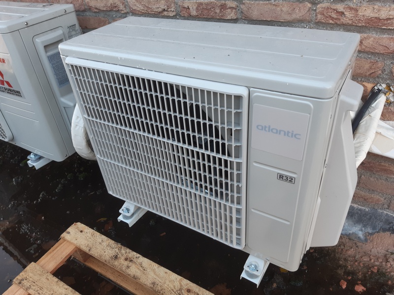

Het gassendeel is (verplicht) inbedrijfgesteld door een F-gassen gecertificeerde aannemer. Daarmee ook gelijk de installatie/inbedrijfstelling formulier die je kan gebruiken voor de subsidie-aanvraag.
Onder de buitenunit eenvoudige trillingsdempers aangebracht (https://www.aircodruten.nl/product/vibratie-dempers/) op de muurbeugel. De unit maakt ietsje meer geluid dan de Mitsubishi’s HI die ik heb voor lucht/lucht verwarming, maar echt prima acceptabel. Wat wel opvalt is dat de unit wel meer trilt. Dit geeft gelukkig geen gedreun op de muur, maar het geeft wel trilling door in de koelleiding en die zijn zelfs voelbaar bij het boilervat boven. Wellicht heeft iemand daar nog tips/ideeën voor?

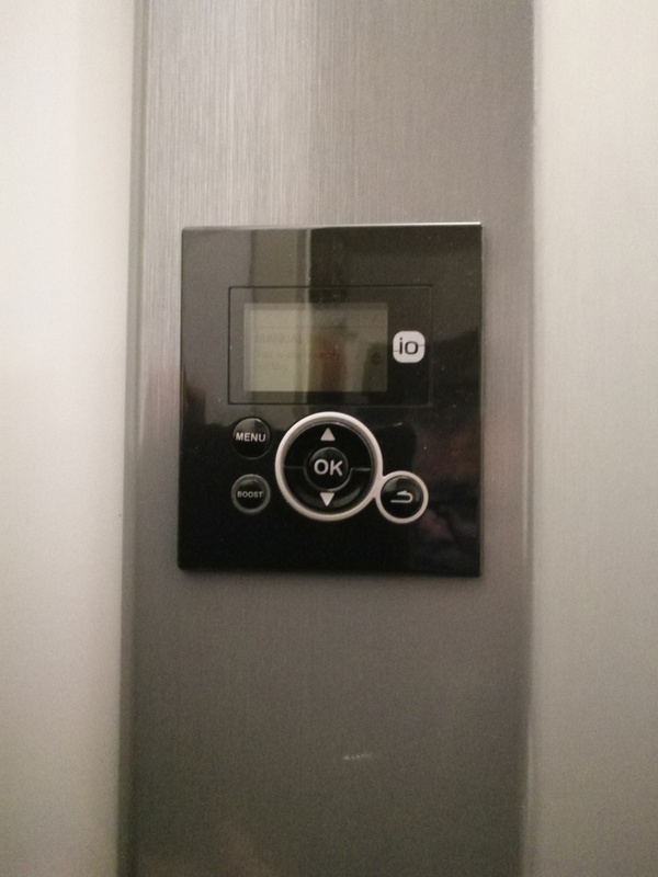

Waar vind ik de 't meer dan geheime menu? 😁
Lager dan 50 graden is wel mooi om te testen.
14.5 kWP op Zuid, 4x24 CPC heatpipes op Zuid, 1000L Hygienebuffervat met Panasonic WH-MDC09J3E5, Gasloos sinds 2018.
Menu knop ingedrukt houden en dan naar links, en daarna naar rechts draaien (als je het over een Explorer hebt tenminste)Baapje327 schreef op zaterdag 25 november 2023 @ 15:50:

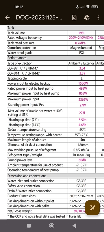

Ook wij zitten te denken aan een wp boiler.
Nu komt de installateur met de optie van een haier mp200m3.
Als ik het goed heb gelezen is dit merk niet een A merk en dit komt met zijn nadelen.
Nu zie ik dat hij 60 db aan geluid produceert en hier kan ik mee leven omdat hij op een plek komt te staan waar we hem niet zullen horen.
Maar wat mij opvalt is de stanby verbruik van 27 watt.
Is dit niet wat veel???
Is toch rond de 240 kw per jaar.
Zit al een poosje verschillende specs te lezen maar niet elk merk is hier duidelijk over.
Inderdaad een hoog verbruik in stilstand, wat is dan de prijs van de offerte?tafmaf schreef op zaterdag 25 november 2023 @ 17:23:

Ik vraag me af of er niet gewoon stilstandverlies bedoelt wordt. Kan me niet voorstellen dat een WPB 27 watt in stand-by gebruikt?

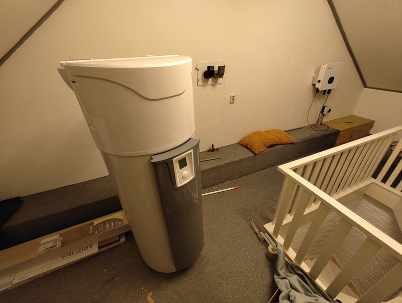

Onze Atlantic Explorer V4 270L is gisteren geleverd!
Zo uit de vrachtwagen op een palletje voor het pad aan de straat. Pompwagen kon niet verder.
Dus toen moest ik met mijn vriendin dat ding van 100 kilo in windkracht 8 over het pad naar huis zeulen. Dat was uitdagend
Maar staat nu in de bijkeuken, volgende week even kijken of we alles kunnen aankoppelen.
Dat is gewoon het warmteverlies van het boilervat (via de isolatie).Glashelder schreef op zaterdag 25 november 2023 @ 18:10:
Wel leuk om te zien dat die laatste met R32 is nu, ik er nog een met R410a gekregen.

Diëlektrische koppeling. Zie ook foto onderaan. Ik kreeg de binnendraad van de koppeling onvoldoende opgedraaid op de 3/4 buitenkoppeling van de boiler. De witte kunststofring (die ook de elektrische ontkoppeling moet verzorgen) kan daardoor niet goed voor afsluiting zorgen, daar bleef spelling tussen zitten.

Stilstandverliezen: wellicht misschien het vat nog extra gaan isoleren inderdaad. De zolder is nu wel een stukje kouder geworden zonder werkende CV-ketel, over 'werk'verliezen gesproken...

Diëlectrische ontkoppeling paste prima hier, waar ik wel last van had was dat de aansluitingen op de tank niet goed waren afgewerkt waardoor de vlakdichtringen niet goed aansloten en de boel lekte.
Met een schuurmachine heb ik de flenzen van de aansluitingen vlak gemaakt waarna de boel wel goed dichtte.
Slordige afwerking dus vanuit fabriek.

Iemand die toevallig weet of/hoe je bij een Atlantic Calypso split 200l. met het oude display de watertemperatuur lager dan 50 kan instellen?

Je moet daarvoor in het extra expert menu zijn. Niet in het standaard expert menu.ASW1 schreef op zondag 26 november 2023 @ 17:55:
Het geheime geheime menu ('expert mode') heb ik wel gevonden maar ik kan daar verder niets nuttigs instellen (alleen tankvolume 200/270l. en de merknaam van Atlantic veranderen in iets anders). Had graag een optie gehad om de temperatuur verder omlaag te doen maar helaas. Misschien dat er bij jou meer kan, je hebt ook een moderner display en andere interface.
Hoe dan?CurlyMo schreef op zondag 26 november 2023 @ 18:54:
@ASW1 Menu knop ingedrukt houden en dan een halve slag linksom en daarna een hele slag rechtsom.
Ik heb geen draaiknop, ik ga naar het installer menu door 'menu' en 'pijltje naar boven' ingedrukt te houden.RichieB schreef op zondag 26 november 2023 @ 19:31:
Dan vanuit het installer menu door 'menu' en 'pijltje naar boven' + 'pijltje naar beneden' ingedrukt te houden ga ik in het 'expert menu'.
Daar kan ik kiezen tussen tankinhoud 200 of 270 liter en ik kan het merk veranderen. Verder zie ik geen instellingen.
Is dus een calypso split metde volgende display:

Ik meet 35 watt trouwens (Calypso split 200), dat ligt dicht tegen de 1 kWh per dag aan.

Hebben jullie nog tips, welke terugslagklep en overdrukventiel 3/4'' ik het best kan halen voor mijn Explorer V4?
Ik ben van plan om deze aan te schaffen, aangezien het een 7 bar model betreft (zoals voorgeschreven in de handleiding). De meeste andere inlaatcombinaties worden verkocht als 6 of 8 bar, 7 is blijkbaar zeldzaam.Plof schreef op woensdag 29 november 2023 @ 16:07:
https://www.econo.nl/veiligheidsgroep-inlaatcombinatie-34-2

Goedemiddag,
Het lijkt erop dat het display van mijn Atlantic Explorer V4 200L niet meer uitgaat.
De verlichting blijft branden, in het verleden ging deze na een poosje uit.
Weet iemand of dit een instelling is?
Bedankt!

Ja, stroom eraf en weer erop heeft het opgelost.
Het display blijft nu uit.
Bedankt!
Waarom 3/4 en niet gewoon een 15mm variant?Plof schreef op woensdag 29 november 2023 @ 16:07:
Omdat ik maximaal waterdruk wil hebben bij mijn douche ivm een regendoucheWolly schreef op donderdag 30 november 2023 @ 18:49:

Een vernauwing naar 15mm voor dat stukje van de terugslagklep doet nagenoeg niets met je waterdruk.Plof schreef op donderdag 30 november 2023 @ 18:51:
Omdat ik maximaal waterdruk wil hebben bij mijn douche ivm een regendouche.

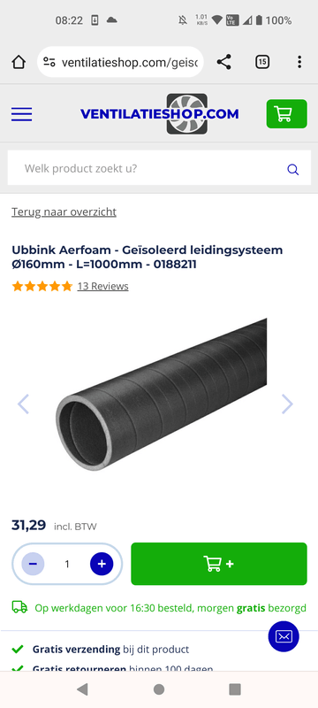

Ik heb dus 2 160mm aerofoam bochten als aan en afvoer van mijn atlantic. Die zijn 160mm binnenmaat maar 192mm buitenmaat. is er iemand in de burt van Schagen NH die zo een gatzaag heeft die ik kan lenen?
Is nogal een gekke maat. Of boort men dan met 200? Die kan ik bij ecotools kopen. voor 20 euro.

Ik heb eigen twee vragen voor jullie, dit gaat over mijn Atlantic Explorer V4.
De lucht aanvoer/afvoer wil je eigenlijk vanuit buiten halen. Nu ben ik aan het kijken via dakpandoorvoer (flink aan de prijs en imo minder mooi). Of geveldoorvoer (mooi, minder duur).
Bij het laatstgenoemde moet ik wel twee keer 160mm door de buitenmuur heen boren. En op 7 meter hoogte twee doorvoeren plaatsen. Zit ik qua gedachten en materiaal.goed dan? En hoever mogen de invoer en uitvoer naast elkaar zitten? ( Kan ik niet in de pdf vinden).

En vraag twee, klopt het dat de koud water kant geen diëlektrische koppeling (nodig) heeft?

M’n LG airco en Fujitsu (Atlantic Calypso Split) buitenunits staan naast elkaar en doen vrijwel exact hetzelfde. Defrost programma wat 30-35W gebruikt…Doggieman schreef op woensdag 29 november 2023 @ 00:39:
Het hoeft geen carter verwarming te zijn. Is het dat wel dan kan je daar ook niks aan veranderen. Is nogal een belangrijke functie.
Het kan ook een verwarmings lint zijn onderin je buiten unit. Ik heb er bijvoorbeeld 1 in m'n Gree airco buitenunit zitten. Deze zorgt er voor dat condens afvoer gaten in de kast niet dicht vriezen. Dit zodat het er gewoon uit kan lopen bij vorst.
Als het zoiets is dan zou je dat nog kunnen onderbreken door de voedingsdraad te onderbreken. Of het verstandig is is dan vraag 2.
Die van mij ging aan als het net boven nul was. Trok 80 Watt. Bleef de hele tijd aan als het niet warmer werd. Ook als de airco niet hoefde te draaien en "uit" stond.
