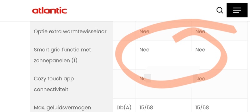

Speedy-Andre schreef op woensdag 15 maart 2023 @ 21:28:
https://atlanticclimate.nl/product/calypso-split/
Daar lees ik bij de specificaties dat de Calypso split geen pv contact heeft :/
De handleiding is een stuk korter dan bij de andere modellen.
Legionella run hoort te werken, maar een Atlantic voert een menu wijziging soms pas door als de prik er even af is geweest.
Of dat bij de split zo is weet ik niet zeker.
Mmm, beetje tegenstrijdig in die link:Afbeeldingslocatie: https://tweakers.net/i/GMEjAoVIyWHryR3OsVVU8qiWSAI=/x800/filters:strip_icc():strip_exif()/f/image/YOzQJlL2kotXZwiqjEnhOln2.jpg?f=fotoalbum_large
Afbeeldingslocatie: https://tweakers.net/i/JIPy58rQ7fhPlU8mZOJv9XpddKw=/800x/filters:strip_icc():strip_exif()/f/image/N8bV5fZSyPGTLP9PkhbfIrGd.jpg?f=fotoalbum_large
Ik ging er vanuit dat dit hc/hv contact daar voor bedoeld was... Nu lijkt het dat de Calypso dus niet verder dan 55gr op de compressor kan?
Lekker dan, dan heeft de wilo pomp ook niet zoveel zin als ik die niet kan timen met de legionella run. Althans ik denk niet dat ik weet wanneer de run gedaan wordt...
Hc/hv is waarschijnlijk dan alleen de trigger om de starten met verwarmen als dal tarief actief wordt.
Blijkbaar zijn de explorer en Calypso meer verschillend dan ik dacht

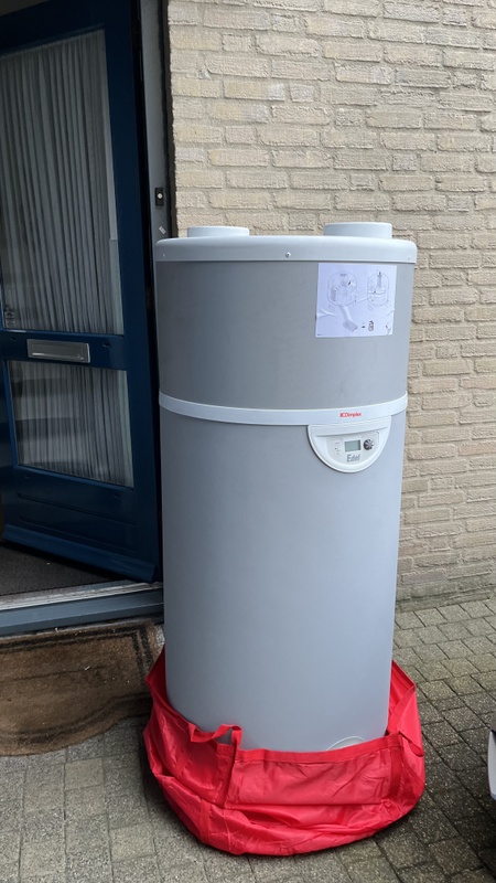

Ik heb een dimplex 200ltr rvs besteld deze wordt maandag geleverd en daar staat hij in het aansluit voorbeeld.
Afbeeldingslocatie: https://tweakers.net/i/SJMKTllHOb42tRNrEH1LuEC2eS0=/800x/filters:strip_exif()/f/image/sC19wQ910aO8CUgAIh9PA2qH.png?f=fotoalbum_large
Maar het lijkt er op dat het schema idd bedoelt is voor een stalen vat. Als je zoals er staat een metalen verloop gebruikt verschuift het risico bij een stalen vat naar de andere kant van het stalen verloop dus leiding zijde
[ Voor 8% gewijzigd door snameroc op 16-03-2023 21:20 ]

Afbeeldingslocatie: https://tweakers.net/i/mjer1ecoGDgtzGEoC3ECqoV8-7o=/x800/filters:strip_icc():strip_exif()/f/image/OAOrmoxvRaBDdwMHedkplw7l.jpg?f=fotoalbum_large
Hulp ploegen opgetrommeld om hem op zolder te krijgen
snameroc. Solar 6kW piek Warmtepomp Vaillant vwl75/6. Boiler wp boiler dimplex. Thuisaccu marstek venus ev3 fw146 hw p1 opnemer. En op zolder nog een savant die nu overbodig is omdat we gasloos zijn. Ook nog een 1 fase ev lader.
  • Ronald.42
  • Registratie: Maart 2021
snameroc schreef op maandag 20 maart 2023 @ 17:15:
Knappe boodschappen tas d:)b
Dit model heb ik ook, sucses ermee
  • snameroc
  • Laatst online: 04-10 10:40
Inmiddels is hij boven.
En bevald hij?

snameroc schreef op woensdag 22 maart 2023 @ 16:49:
Nou de warmtepomp boiler is aangesloten en werkt.
De ventilatie op binnen binnen. Hij heeft met de compressor wel een tijdje nodig voor hij het water op 55 graden heeft.
