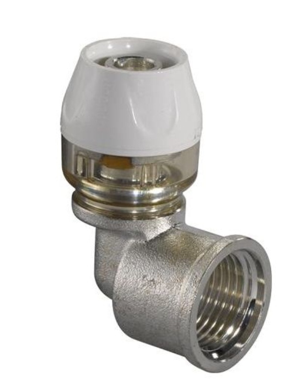

Is het niet handiger om een stukje flex te gebruiken? De WPB trilt een beetje en dat vang je dan beter op.

Kan, maar we hebben daar hier ook wel eens discussie over gehad. Over hoe betrouwbaar/kwetsbaar flex is op de lange termijn en of je dan lekker slaapt met dat ding op zolder.
Ik heb zelf in ieder geval flex vervangen voor flexibele leiding (meerlagenbuis).

Ok legitiem om daar over na te denken. Alleen zou ik twijfelen of geperste aansluiting meerlagenbuis nu veel betrouwbaarder is dan geperste flexibele leiding. In ieder geval wilde ik iets dat trillingen beter kon opvangen dan direct op koperbuis.
Overigens staat de boiler bij mij in de bijkeuken (calamiteiten zijn te overzien) en ik kom er dagelijks langs. :)

Ik gebruik zelf al jaren kunststof meerlagenbuis bij mijn klussen en heb in het verleden vaker problemen gehad met niet goed sluitende knelverbindingen dan met draaiverbindingen bij kunststof leidingwerk (ik heb nog nooit persverbindingen gebruikt). In mijn geval wil ik mijn wpb (als die ooit nog komt) daarmee aan sluiten en zeker niet met veel te stijf koper.
Hier al 4,5 jaar met stijf gesoldeerd en knel koperleidingen, gaat prima šŸ™‚
18950WpšŸŒž, Atlantic 270V3šŸ’§, Pana 5JšŸ”„. Zendure 2400AC+ 11,04kWhšŸ”‹,Hyundai Kona 64kWh šŸš—, Peblar Home ⛽, Famag IM 8S 🄐, Rofco B40 šŸ„–

Ik wil een Atlantic WPB boiler aansluiten op een bestaande 16mm uponor leiding. Helaas is er geen RTM Overgang van 16 naar 3/4'' dus daarom maar ƩƩn van 16 naar 1/2'' gekocht. Ik dacht een neusstuk te kunnen gebruiken maar de 1/2 inch schroefdraad daarvan blijkt veel te kort om die knie daarop te krijgen.
Dit is het neusstukAfbeeldingslocatie: https://tweakers.net/i/ZRixDSUpg5jE5-IG_4HHagJAD9I=/800x/filters:strip_exif()/f/image/8NrCtlA7sCxyzUE0DSjfQC8l.png?f=fotoalbum_large
En dit is de knie:
Afbeeldingslocatie: https://tweakers.net/i/grGSe99MvlqD4uq4LoZwCho5UOU=/full-fit-in/4920x3264/filters:max_bytes(3145728):no_upscale():strip_icc():fill(white):strip_exif()/f/image/83PkUcANL0PX3tsf6vTzZR8h.jpg?f=user_large
Ik zoek me een ongeluk maar kan geen eenvoudige oplossing vinden.
Iemand een suggestie?

Je moet een puntstuk gebruiken 16 -3/4. de 3/4 komt op de boiler neem ik aan, denk je wel aan de diƫlektrische boiler koppeling 3/4

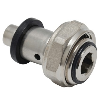

De laatste. Het schroefdraad is buitendraads op de wpb.
Of deze als je geen perstang hebt:
Afbeeldingslocatie: https://static.gamma.nl/dam/57894/123
[ Voor 9% gewijzigd door Tranquility op 28-12-2022 18:28 ]

Tranquility schreef op woensdag 28 december 2022 @ 18:08:
Heb inderdaad geen perstang. Daarom gekozen voor knel (uponor RTM).
Jouw suggestie snap ik niet helemaal. Lijkt op multifit ofzo? Past dat op uponor leiding?
Gasloos sinds 10- 2019, Panasonic L, 7kW dhz,mg4, betaalbaargasloos.nl

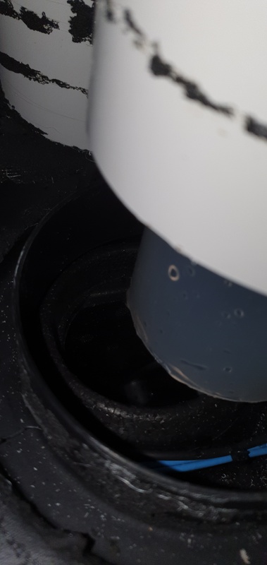

Wij hadden al het idee dat onze Arostor niet functioneert, maar als ik dit lees weet ik het zeker. Los van foutief advies voor een 100 liter boiler. Had minstens 150 moeten zijn, maar groter konden/kunnen we ook niet kwijt.
Luchtaanvoer/afvoer naar het dak blijkt sowieso niet goed aangesloten bij ons, niet luchtdicht en niet geisoleerde pijp, aangesloten alsof het een CV is, dus moet overnieuw en anders. Ontzettend veel condens en water ook op de boiler.
2 personen, 100 liter, niet dagelijks douchen en vrijwel geen gebruik van warm water in de keuken, want de vaatwasser doet het werk.
Ding zet bij ons constant het element aan, ondanks Eco programma en uitzetten element, geen min temp en geen max opwarmtijd. Instelling alleen gebruik pomp. Opladen gedurende de warmste tijden van de dag. We zitten hier gewoon op 17-18 kwh per week ongeveer met dit 'gebruik' van de boiler, gemiddeld zo'n 2,46 kwh per dag. We hebben nu gewoon een veel te dure 'elektrische' boiler.
Ze moeten eerst de luchtaanvoer van buiten maar eens opnieuw aansluiten en als het dan nog niet werkt de boiler maar eens gaan controleren geloof ik. Zeker als ik jullie gebruik zie šŸ¤”
  • Franciesco
Inderdaad @WendyW1: dat klopt niet. Zie ook mijn gisteren geposte verbruik (met 2 personen) die met dezelfde 150l aroSTOR die @Ronald.42 heeft.
Heb je de aroSTOR al eens gereset naar factory defaults? Want ik snap niet dat hij het element gaat gebruiken als je voor elke dag een 24h tijdschema ingesteld hebt met alleen Eco en (ik neem aan) de rest b-b.
  • WendyW1
  • Registratie: December 2022
Franciesco schreef op donderdag 29 december 2022 @ 11:35:
Ik heb werkelijk waar alles al gedaan, ook naar fabrieksinstellingen. Ik ben inmiddels zo ver het ding het raam uit te kiepen eerlijk gezegd. En hij staat pas 2 maanden.
Zelfs Vaillant zelf al benaderd, buiten de installateur om. Die gaven aan dat de boiler sowieso het element niet aan mag zetten met de instellingen waar hij op staat. Als je hem instelt tussen de 38 en 45 graden zou het ook niet mogen, maar dan schakelt hij net zo hard in.
Als het water, bijvoorbeeld na douchen, onder een bepaalde temperatuur komt (44 a 45graden), schakelt hij ook standaard het element in. (Temp min staat uit, maar hij gedraagt zich wel als temp min. Zet je temp min bewust aan, doet hij het juist vooral niet).
Alleen Eco inderdaad en de rest die vriesbeveiliging.
Ik denk zelf dat hij niet functioneert omdat de luchtaanvoer/afvoer naar buiten niet goed is. Vaillant kon daar zo geen antwoord op geven. De oude CV dakdoorvoer is gebruikt, maar die paste niet, dus hebben ze een stuk doorgezaagd en met wat isolatietape passend gemaakt om de rest heen, zit dus eigenlijk een gat met wat tape. (Zag ik van de week, na de zoveelste laag water op en naast de boiler door het condenseren. Toen alles eens losgemaakt.)
Er komt aan alle kanten lucht uit. Het lijkt ook wel of de compressor op halve kracht draait. Toen de boiler net stond trok hij op de pomp 400-450W en hij komt niet meer boven de 290W op de pomp. (Maar dit weten we niet helemaal zeker). We hebben er al een Homwizard stekker tussen gehangen. Na een minuut of 20 lijkt hij het niet te redden en schakelt dan het element maar weet in.
Stap 1 is nu eerst een juist aansluiting van de luchtaanvoer/afvoer naar het dak na een klacht bij de installateur te hebben neergelegd. Hoe alles nu is aangesloten is, met wat we hier tot nu toe hebben gelezen, gaat de pomp sowieso niet goed draaien denk ik.
Daarna stap 2: de werking van de boiler zelf.
Het is dat ik er niet alleen over ga, anders had ik hem de deur al uit gedaan šŸ˜‚

Bij ons hebben ze dit gedaan:
Zagen wij van de week. Met wat tape eromheen en de buis hangt boven de boiler. Maar echt ontzettend veel condens en water op de klep ook.
Afbeeldingslocatie: https://tweakers.net/i/mQMfP1pdC_6vlwgbJkrpdE9UVlk=/x800/filters:strip_icc():strip_exif()/f/image/pz831uNgpFlUQ8khwn1o7EmX.jpg?f=fotoalbum_large
Afbeeldingslocatie: https://tweakers.net/i/AnoKWK85xQBAnmZdaOSMnf2f17w=/x800/filters:strip_icc():strip_exif()/f/image/W8PSaI4LQHsP3CIsfUd26Wnc.jpg?f=fotoalbum_large

Owh jongens toch dat arme ding staat gewoon zijn eigen lucht te circuleren...
Geen wonder dat hij niet wil.
Dat gat in dat piepschuim is zijn uitblaas aansluiting daar moet die 80mm pijp strak in en naar buiten....
Edit gauw even de kap omhoog en foto gemaakt...
Afbeeldingslocatie: https://tweakers.net/i/YgnPzVB4EFRUSjC98YPFUYFGzFA=/x800/filters:strip_icc():strip_exif()/f/image/7eEudzli1J9FHfxo5ZnnfPpb.jpg?f=fotoalbum_large
[ Voor 23% gewijzigd door Ronald.42 op 29-12-2022 12:25 ]

Dat idee had ik ook al.
Daarom heb ik van de week ook alles losgetrokken om te kijken hoe het aangesloten was.
We hebben nu maar de officiele Vaillant dakdoorvoer in bestelling. Die zou toch echt maar op 1 manier op de boiler moeten kunnen passen (en dit keer blijven wij/mijn man er maar bij)
Edit: dank voor de aanvullende foto!
Dit verduidelijkt een hoop.
[ Voor 5% gewijzigd door WendyW1 op 29-12-2022 12:27 ]

Die buis in buis constructie is op zich wel goed, maar op het dak moeten ze wel goed gescheiden zijn en op de wpb uiteraard luchtdicht aangesloten.
Met een originele aansluiting zit je toch weer met het luchtdicht aansluiten op de dak doorvoer.
Stel dat de binnenste buis wel goed dicht zat, dan gaat het op het dak mogelijk nog fout (als dat een cv pijp is).
[ Voor 3% gewijzigd door Speedy-Andre op 29-12-2022 12:39 ]
  • WendyW1
Speedy-Andre schreef op donderdag 29 december 2022 @ 12:37:
Op het dak buiten is er niets aangepast. Dat weet ik heel zeker. Daar is de 'oude' situatie blijven zitten en dat is inderdaad een CV pijp. Zou geen probleem zijn...We hadden de complete dakdoorvoerset al bij de boiler besteld, maar die was niet leverbaar destijds. Boiler zelf duurde al ruim 7 maanden, maar kwam alsnog veel eerder omdat het eigenlijk 2023 zou worden. Opeens was de boiler daar, wat goed was, want de elektrische tijdelijke noodboiler was gaan lekken.
Zoals wij het zelf zien staat de boiler er sowieso niet goed onder, want de binnenste buis krijgen we, vanuit de huidige opstelling, met geen mogelijkheid in de piepschuim opening.
Begrijp ik het dan goed dat er, naar de officiele complete dakdoorvoerset, alsnog iets anders op het dak moet gebeuren met de pijp?
