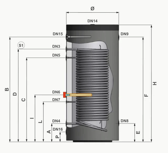

Nog een vraag over de aansluitingen met name de richting / bovenaanzicht van onderstaande Nexus RVS boiler – 150L – 1 XL https://www.aircozonderst...50l-1-xl-warmtewisselaar/
Ik ben eigenlijk op zoek naar het bovenaanzicht van dit boilervat, vraag staat al een weekje uit bij 2 leveranciers IK hoop dat de aansluitingen niet 180 graden tegenover elkaar zitten anders kan ik mijn in de hoek zet plan niet uitvoeren.

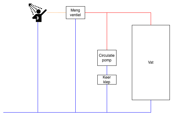

Ik wil een mengventiel en een circulatiepomp plaatsen:
Afbeeldingslocatie: https://tweakers.net/i/6Zos4QYzFTPFZh2XSgqHZriZAjg=/fit-in/4000x4000/filters:no_upscale():strip_exif()/f/image/IipjJEcGNnTYEU7DtTMtmCdl.png?f=user_large
Heb ik het zo juist of moeten er nog keerkleppen in/bij het mengventiel zitten?

hupie679 schreef op woensdag 14 januari 2026 @ 14:29:
Wat zeggen de waterwerkbladen hier over? Ken je die, heb je daar in gekeken?
Lijkt me dat er in DW 4.4 wel iets over staat?
Waarom dat?

  • hupie679
  • Laatst online: 16:48
Omdat ik de temperatuur in het vat wil verhogen en ik wil niet dat er te heet water uit de kraan komt.
https://github.com/hubertjanhickinson/OrconWifiController/
  • Olaf van der Spek
hupie679 schreef op donderdag 15 januari 2026 @ 14:18:
Dat verklaart het mengventiel, maar waarom de pomp? Tot welke temp wil je verhogen?

Olaf van der Spek schreef op donderdag 15 januari 2026 @ 14:21:
We hebben bij ons elke zondag de legionella run, verwarmen tot 62 graden.
Dus elke zondag douchen we, met de douche kraan op dezelfde stand als andere dagen, iets warmer. :D
Dat zou zo'n mengventiel dus fixen?

@Tanuki Geen thermostaatkraan in de douche?
Om het hele vat op gelijke temperatuur te krijgen voor zoveel mogelijk warm water.
62 minimaal

Een groter vat was geen optie?
De spiraal zit volgens mij al onderin, en het minst warme water ook, dus ik begrijp die circulatiepomp niet.
Is een mengventiel voor 62C wel nodig?

hupie679 schreef op donderdag 15 januari 2026 @ 14:27:
62 minimaal
Daar heb je geen circulatiepomp voor nodig als je opwarmt met enkel de warmtepomp. De warmteafgifte van de warmetpomp vindt onderin het vat plaats, dus het hele vat wordt verwarmd (tenminte, voor een Atlantic Explorere V5). Dat is nu proefondervinderlijk mijn conclusie; ja, heb dus ook een circulatiepomp ;)
62 minimaal
Klopt dit zou een (instelbaar) mengventiel kunnen. Ik heb zelf het mengventiel er tussen gezet, omdat bij mij de zonneboiler ook aangesloten is op de Atlantic. Daardoor kan de temperatuur hoger worden dan 62 graden, wat je inderdaad liever niet uit je kraan wil hebben. Zie de foto voor hoe ik het aangesloten heb. Afbeeldingslocatie: https://tweakers.net/i/kxyiJNLSFxaq1pHUqZfwZvyc9Jk=/x800/filters:strip_icc():strip_exif()/f/image/8E1Vi1S3PBy03bhIzO5JhIsZ.jpg?f=fotoalbum_large
De circulatiepomp heeft als nadeel dat je warmte verliest en je hysterese minder is. De pomp gaat op jou plaatje terug naar de koudwaterleiding. Ik denk dat je daardoor menging krijgt met koud en warm. Op de Atlantic zit een aparte aansluiting voor de circulatieleiding.

  • hupie679
Olaf van der Spek schreef op donderdag 15 januari 2026 @ 14:31:
Een Calypso Split gaat maar tot 55 graden op de compressor dus ik zal de rest handmatig met het element moeten doen. Het element zit halverwege dus dan helpt de circulatie pomp wel.
Van wat ik lees wordt het boven de 55 graden geadviseerd.

  • Olaf van der Spek
hupie679 schreef op donderdag 15 januari 2026 @ 16:53:
Alleen als het verwarmen van de bovenste helft niet voldoende is.

  • Jim423
  • Laatst online: 18:12
Hij heeft een Calypso, dus daar heeft 'ie vrij weinig aan :)
Ik zou wel voor de mengklep nog een keerklep plaatsen richting de koude kant. Je wilt niet dat er bij 8 bar druk warm tapwater in de koude leiding terecht komt. Tenzij de mengklep deze keerkleppen al heeft ingebouwd natuurlijk.

Jim423 schreef op donderdag 15 januari 2026 @ 22:31:
De koude kant van het mengventiel 'moet' tussen inlaatcombinatie en boiler aangesloten worden. Dan is er geen drukverschil.

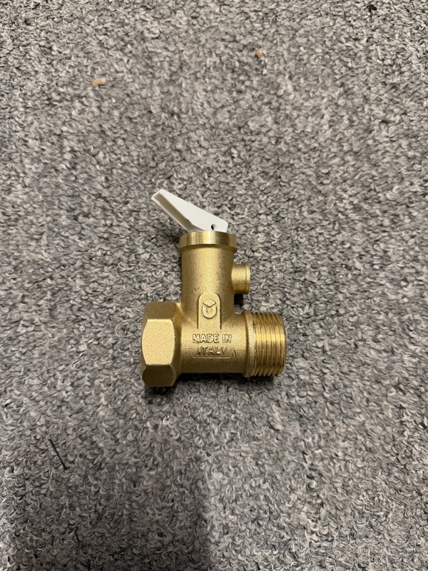

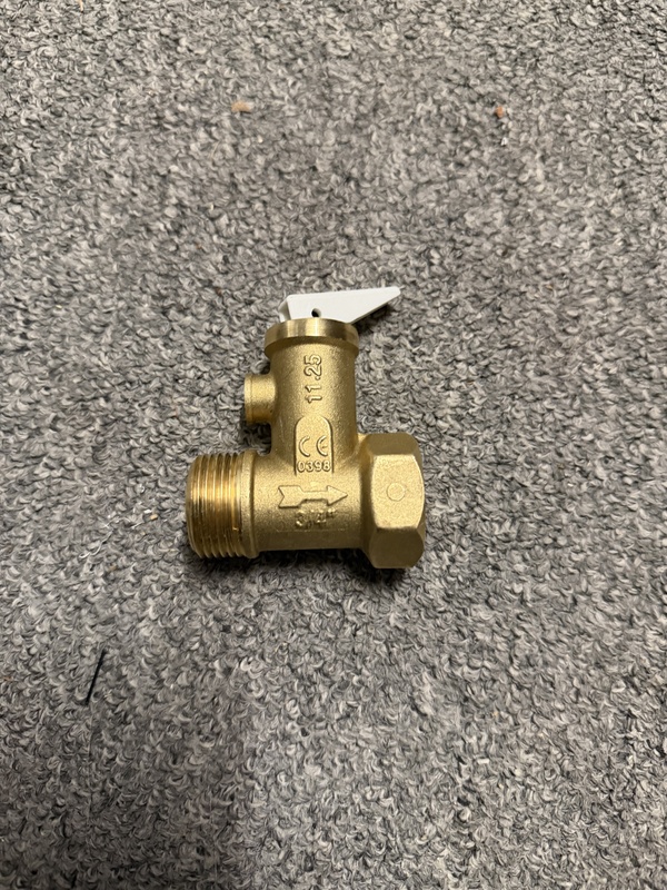

Ik heb de Atlantic Explorer V5 gekocht en ik wil morgen gaan installeren. Nu heb ik er een soort overdrukventiel bij gekregen die bij de water ingang erop moet, en de jongen van Warmteservice die ik gesproken heb zegt dat dat alles is wat nodig is. (Dus koud water leiding -> klep -> koudwateringang boiler)
Er hoeft geen inlaatcombinatie op?
Ik twijfel hier gigantisch over, het lijkt mij raar. Hieronder het klepje wat ik bij de boiler kreeg:
Afbeeldingslocatie: https://tweakers.net/i/JHBSdXVoQNjLS3MsEA4szc57Jdg=/x800/filters:strip_icc():strip_exif()/f/image/Lnvb30w6WKOSkXCJHz1PJjq8.jpg?f=fotoalbum_large
Afbeeldingslocatie: https://tweakers.net/i/J1t7k2hGCT7OwmYmdQGAnyMDWxE=/x800/filters:strip_icc():strip_exif()/f/image/Qs96eKBNmzUvK8aavB0UjKoU.jpg?f=fotoalbum_large
