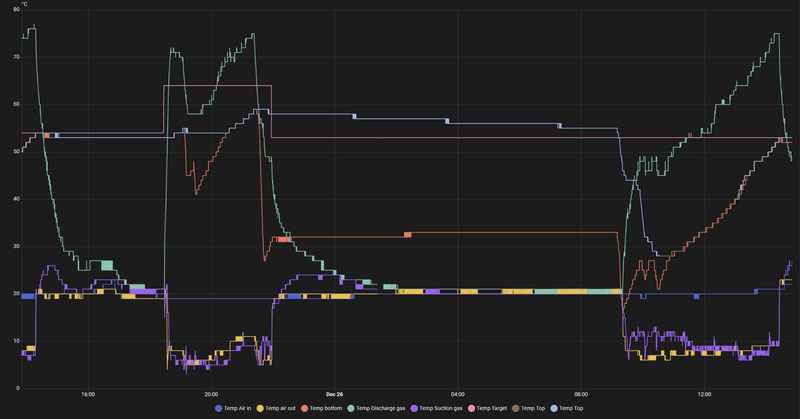

Hmm, dat weet ik niet. Wat is te lang?
Het viel me vooral op dat hij even heel laag stond, dus 22 graden.
Om weer naar 55 te komen (heb met 5 graden verhoogd) heeft hij van 8 tot 1 gedraaid.
Lichtblauwe grafiek. Heb geen aparte kwh meter achter de Atlantic.

  • wizzopa
  • Laatst online: 23:44
@pentaw1nz hier de grafiek van onze Atlantic in bedrijf sinds 2018, dipje is douchen. Lucht in buiten/buiten met een beetje hulp van de afzuiging. Temperatuur 50 graden. Toegestane looptijd 12:30 tot 22:00 uur. Met Ruck filterbox en aangepaste filter. lAfbeeldingslocatie: https://tweakers.net/i/wnjsbi2Gxtpe9Yd3u26SF9LK248=/x800/filters:strip_icc():strip_exif()/f/image/xIiDxIqiroFgYVRPESEhwywt.jpg?f=fotoalbum_largeAfbeeldingslocatie: https://tweakers.net/i/oBVPYbWv3sOlREOMBOVZfplvogo=/fit-in/4920x3264/filters:max_bytes(3145728):no_upscale():strip_icc():strip_exif()/f/image/yknkdiRRDOtqY8pzKhh15O3A.jpg?f=user_large
Afbeeldingslocatie: https://tweakers.net/i/0M0gOp4I_8Iz5NEd3qa_XDpQtms=/800x/filters:strip_icc():strip_exif()/f/image/sH9PeQxV064x4IMI0KjKjBlG.jpg?f=fotoalbum_large

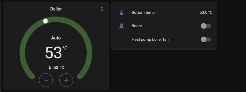

Ik ben weer wat verder gekomen met de tosot uitlezen en aansturen. De aansturing loopt nu via een esp32 met een isolated rs485. De tosot heeft een extra aansluiting voor extra wired(wiredless) controller.
De Tosot en waarschijnlijk de meeste WPB gebruiken geen druk sensors maar alleen temp sensors om de boel te sturen.
Voor de HA integratie heb ik nu een Thermostaat gemaakt met 2 schakelaars voor boost en fan control. Daarnaast kan je alle 180 parameter/sensors uitlezen die in het protocol voorbij komen.
Nu nog de web interface van de esp32 afmaken. En kijken of ik een eigen PCB kan laten maken met esp en rs485 op 1 print
Afbeeldingslocatie: https://tweakers.net/i/miTjTASbauZ6-xLhSMTmSyz2xLI=/800x/filters:strip_exif()/f/image/LkYCDr0x2fy4F49AnRYmrvch.png?f=fotoalbum_large
vermogen berekend (ex/inclusief ventilator) en gemeten via home wizard.
Afbeeldingslocatie: https://tweakers.net/i/Rzpy7AK0J7l3r0OOcq_3V5Izzl8=/800x/filters:strip_exif()/f/image/Bk7gYTyem6yPxUHUPB1itf6u.png?f=fotoalbum_large
Temperaturen
Afbeeldingslocatie: https://tweakers.net/i/TbeVf1A8j3eB_0rQUVjUOSOR6bM=/800x/filters:strip_exif()/f/image/fSrHuXajrVRoKmOvW7XhBC5j.png?f=fotoalbum_large
Compressor
Afbeeldingslocatie: https://tweakers.net/i/Pv9KapGrqd_NydJkdey7S8n9uWg=/800x/filters:strip_exif()/f/image/37LtxwqBfOqObHMFw6QpaUKf.png?f=fotoalbum_large
Expansionvalve en fan-speed / vermogen
Afbeeldingslocatie: https://tweakers.net/i/TkqnsLuANQR3NsqiPXVNDLRq4gs=/800x/filters:strip_exif()/f/image/zB4Zx60DBHc8lQtGitq0DIsc.png?f=fotoalbum_large

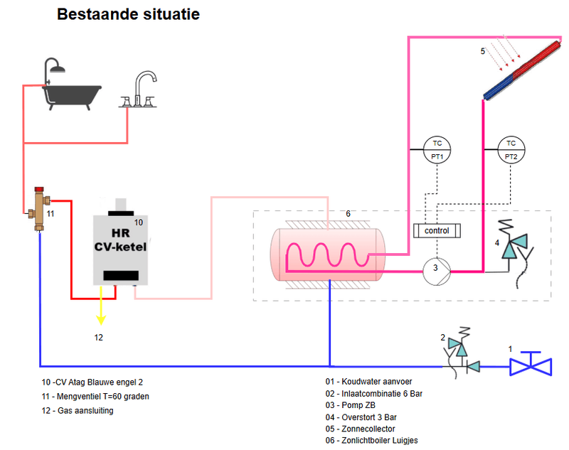

Even op mijn eventuele setup t.v.v.d. gasketel, eerst maar even praatplaatjes zoals ik het altijd maar noem.
De huidige installatie met nog een Atag Blauwe engel uit 2002. Deze moet er nu uit aangezien hij vocht begint te lekken bij het branderhuis. Ik verstook nu alleen nog gas ~ 120-140 m3 per jaar voor douchewater. CV bedrijf staat al 2 jaar uit.
Afbeeldingslocatie: https://tweakers.net/i/vTDMgmaJ_r8O-hKvZLt6JboAYcQ=/800x/filters:strip_exif()/f/image/S4AnuXdIqCf254bEElTdsIa2.png?f=fotoalbum_large
Ik wil de wijziging in 3 stappen doen,
1 De verwijdering van de ketel en bijbehoren
2 Plaatsing van een buffervat 120-150 Liter in RVS (waterontharder en geen zijn in Anode perikelen)
vervangen diverse appendages welke ook ruim 20 jaar zijn.
3 Na verbouwing de Warmtepomp unit plaatsen, gezien de leeftijd moet de zonneboiler ook vervangen worden of verwijderen en meer PV leggen.
Ik studeer nog op de integratie van de WPB, ik lees hier diverse schema's van over wel of niet gebruiken van de warmtewisselaar in het tapwatervat.
Afbeeldingslocatie: https://tweakers.net/i/zFZOowJxye8Co1syR6hTDk3g7LU=/800x/filters:strip_exif()/f/image/ZUcAu74KqSU7nIRfqczavLwR.png?f=fotoalbum_large
Dan moet ik het systeem nog slim aansturen, daar zijn diverse kastjes voor te koop die ik eigenlijk allemaal wel aan de prijs vind. Ik zou natuurlijk ook zelf iets kunnen maken in HA met een bv ESP32 met sensoren en PWM aansturing van de heater en later vrijgave van de WPB.
Nu ben ik wel eens een tijdje weg en moet mijn vrouw het ook kunnen bedienen en snappen, een kant en klaar kastje werkt natuurlijk direct, ik voind het MY-PV Thor systeem wel mooi maar 700 euro is een aardig bedrag.
Afbeelding hieronder met diverse aansturingen, misschien mensen met meer tips.

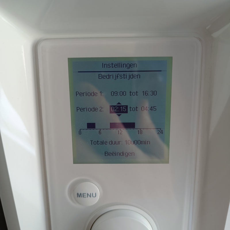

Ik heb nu een paar jaar een Atlantic explorer staan, maar sinds deze winter valt mij op dat hij niet meer genoeg heeft aan alleen overdag opwarmen.
Ik had hem altijd staan op verwarmen tussen 9 - 16 uur en dat was altijd prima, maar nu viel mij ineens op (al een paar weken geleden toen het nog niet zo koud was als nu) dat hij ineens 's avonds om 19 uur nog stond te draaien.
Ik heb toen in het menu de tijden doorgekeken, maar hij gaat niet akkoord met een kortere draaitijd dan 9,5 uur.
Wij verwarmen tot max 45 graden en we gebruiken hem alleen voor de douche en we douchen niet eens elke dag.
Kan iemand verklaren waarom hij nu ineens niet meer genoeg heeft aan de eerder ingestelde tijd?
Hij staat op Binnnen aanvoer/buiten Afvoer. Op een goed geisoleerde maar onverwarmde zolder. En hij draait niet maximaal maar de middelste stand.
Afbeeldingslocatie: https://tweakers.net/i/K4prPJdp1HoIqinIExdQVl6y8ew=/800x/filters:strip_icc():strip_exif()/f/image/2EntTlhSmrYTxOYLSAhZ8jG1.jpg?f=fotoalbum_large
[ Voor 20% gewijzigd door timpel_800 op 06-01-2026 11:09 ]

timpel_800 schreef op dinsdag 6 januari 2026 @ 11:07:
Het eerste waar ik aan denk is vervuiling. Gebruik je toevallig een filter op de luchtinlaat? Heb je de ventilator wel eens schoongemaakt?

@RichieB Dank voor je reactie.
Ik heb er een WTW filter voor zitten die ik regelmatig schoon maak (en nu duidelijk aan de beurt was om schoon te maken). Ook doe ik de condensor regelmatig schoonzuigen met een een borstelkop op de stofzuiger. Zo goed en kwaad als dat gaat. Als ik het inschat vind ik dus ook niet dat hij heel vies is. Zie foto's
Het is dus ook niet zo dat hij de hele ingestelde tijd staat te draaien, maar meer dat hij waarschijnlijk door ons gebruikspatroon, hij nu vind dat hij in de avond/nacht ook nog moet draaien?
Ik zal hem eens op Maximaal zetten (had geluidsoverlast van de buren maar de ramen zitten nu toch allemaal dicht :))
(Edit) Ik heb het voor elkaar gekregen om in de instellingen ervoor te zorgen dat de wpb nog maar 1 periode aangaat ipv 2. Blijkbaar was er iets gewijzigd door een stroomstoring oid. Hoewel de rest van de instellingen allemaal goed stonden.
Er staat trouwens wel een halve cm water in die bak!
Is dat normaal?
Afbeeldingslocatie: https://tweakers.net/i/CUGIOUgMPyNZaSNjNVHJxIFP8NY=/232x232/filters:strip_icc():strip_exif()/f/image/T6MGqc5vc7SsXrr3ru6DIDvD.jpg?f=fotoalbum_tileAfbeeldingslocatie: https://tweakers.net/i/8kBfyu9mgZSZYEkMI9xa9kh_kMw=/232x232/filters:strip_icc():strip_exif()/f/image/kxZlY63fOfl92jrfgcvEh2eS.jpg?f=fotoalbum_tileAfbeeldingslocatie: https://tweakers.net/i/5GCfmYLDxukYVu-mSrjpdgB7AAI=/232x232/filters:strip_icc():strip_exif()/f/image/pevE3fAUrzS4IKeBNZSmdenc.jpg?f=fotoalbum_tile
Afbeeldingslocatie: https://tweakers.net/i/g8i9JI3T7C87e3fucgf2zR6uqJs=/232x232/filters:strip_icc():strip_exif()/f/image/snZsE4mJdekkmhj55mpl16YE.jpg?f=fotoalbum_tileAfbeeldingslocatie: https://tweakers.net/i/ubXWZyc2zIAX_E2CUiIZSfLjAkU=/232x232/filters:strip_icc():strip_exif()/f/image/tVbbVpkaHq7MnJw0iz35ALEt.jpg?f=fotoalbum_tile
[ Voor 68% gewijzigd door timpel_800 op 06-01-2026 15:50 ]

@timpel_800 dat er water in de bak komt te staan is niet vreemd.
Dat is condenswater.
Als hij goed geplaatst is loopt het via de condenswater afvoer weg voordat het problemen geeft.
Staat hij echter uit het lood, dan kan hij wel eens aan de verkeerde kant overlopen als er te veel water in staat.

@timpel_800 Een verstopt filter op de luchtinlaat zoals op jouw foto kan er zeker voor zorgen dat de WPB veel langer draait dan nodig. Het beste kan je (als je perse wilt filteren) een filterbox gebruiken met een veel groter oppervlak dan je nu hebt.
