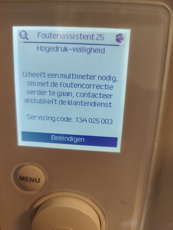

Onze Atlantic Explorer V3 geeft foutnr. 25 (hogedruk-veiligheid) aan het einde van de legionellacyclus (water is dan 61 graden).Op aanraden van Atlantic heb ik de verdamper schoongemaakt (was redelijk vuil), maar dat was helaas niet de oplossing. Breman, Feenstra etc werken enkel met abo's (niet zo'n trek in) en enkele verkooppunten van de WPB geven aan dat ze me niet kunnen helpen met dit model en/of deze foutmelding. Kent iemand toevallig een monteur de me kan helpen met dit probleem (regio Utrecht)?
Hoe zit het met je expansievat en inlaatcombinatie? En heb je een manometer (al dan niet digitaal) geinstalleerd, zodat je die druk ook daadwerkelijk kan zien?Kayakyak schreef op dinsdag 17 juni 2025 @ 12:35:

Manometer en expansievat zijn afwezig (installatie vorige bewoner in 2018). Inlaatcombinatie is wel aanwezig. Ik had hem geïnterpreteerd dat de fout in het koelgascircuit zit en niet in het watercircuit.Tanuki schreef op dinsdag 17 juni 2025 @ 15:20:
Ik heb hem vanmorgen via de PV-ingang geforceerd en hij toont vlak voor de foutmelding deze temperaturen (kolom actueel) en hij doet op dat moment 730 Watt volgens de Shelly:wizzopa schreef op dinsdag 17 juni 2025 @ 15:28:

:strip_exif()/f/image/W47zwsxsHsAlmm20ivexZui5.jpg?f=fotoalbum_large)
Wat verder opvalt is dat het water dat zojuist uit de kraan komt 67 graden is. Is het normaal dat de uitgang aan de bovenkant 7 graden warmer is dan wat de sensor in het midden laat zien?
Als ik doorklik op de foutmelding geeft hij ook nog een andere code:
:strip_exif()/f/image/FiRbZcVk6Y5uC4vO4odpVOON.jpg?f=fotoalbum_large)
Mocht iemand snappen waar het mis gaat, hoor ik het graag!
@Kayakyak als de temperatuur van je out. Comp: zie is dat erg hoog dat zal de rede zijn dat hij in storing gaat.

Ik heb die fout vorig jaar een paar keer gezien met mijn V3, zelfs na 5 minuten draaien al.
Het was steeds op een erg warme dag en de 1e keer had ik de MV niet op 2 staan maar op 1 (die zit samen met een pijp naar buiten) waardoor hij weerstand ondervond in de lucht aanvoer.
725W is idd veel zonder element en dat zou een overbelaste compressor kunnen zijn, warmer water uit de kraan dan de wpb aangeeft zou wel kunnen omdat de wpb niet bovenin meet maar en stuk lager.
Ik zou eens verder kijken wat de lucht toevoer betreft, misschien is de ventilator vervuild en/of loopt hij aan.
Ventilator- zit er wat tegen de binnenkant van de schoepen, een blaadje of stukje plastic of losgelaten isolatie? Is het holle deel van de schoepen erg vervuild? Draait de ventilator soepel?
Loopt de lucht netjes over de verdamper(dus dat het er niet langs gezogen wordt i.p.v. erdoor)?
Of een nest in de afvoer?

De compressorstroom is hoger omdat de druk hoger is. Te hoog en daarom grijpt de drukbeveiliging in.Jim423 schreef op dinsdag 17 juni 2025 @ 19:18:

Over het opgenomen vermogen: de ventilator doet 59 W (te zien de 15 minuten voorafgaand aan een run, dan staat enkel de ventilator aan), de compressor kan tot 665 W (staat op zijkant boiler). De netspanning gisteren vlak voor de foutmelding (dus op max vermogen) was 239 V, niet heel bijzonder in de middag. Alles bij elkaar opgeteld is 730 W opgenomen vermogen volgens mij gewoon de max van de WPB.
Het element staat uit (nog nooit gebruikt).
Het setpoint staat al jaren op 50 gr en die haalt hij momenteel gewoon (dan eindigt de run op 620 W, waarbij ik niet meer weet of dit vorige jaren op soortgelijk vermogen eindigde).
Ik heb zojuist de kap er wederom vanaf gehaald: Ventilator draait vrij, uitgangskanaal door dak is volledig vrij. Verdamper is schoon.
Ondanks jullie input kom ik toch weer even terug bij mijn eerste vraag: is er iemand die goede ervaring heeft met een monteur? Ik zou denken dat een gemiddelde aircomonteur een evt lek, wegen koudemiddel en weer vullen ook zou moeten kunnen?
Ik zou het ook niet zoeken in koudemiddel lekkage, dat leidt eerder tot lagedruk problemen.
Maar volgens een handleiding op internet kan fout 25 ook duiden op de thermische beveiliging van de compressor('fout25 opening pressostaat of thermische beveiliging compressor')(de pressostaat en de compressor motor beveiliging staan in serie geschakeld) dat kan wel gerelateerd zijn aan te weinig koudemiddel maar dan zou je dat moeten merken aan een langere opwarmtijd dan normaal. Een slechte start condensator zou dat ook kunnen veroorzaken.
Als het probleem door te hogedruk wordt veroorzaakt zijn er nog een paar mogelijkheden. De voeler van het expansieventiel kan verkeerd meten, misschien is hij losgekomen van de leiding of is de isolatie niet goed meer, dat moet eenvoudig te controleren zijn.
Geen idee of je zelf E kunt of wilt meten. Om het probleem te scheiden tussen hogedruk of thermische storing. Volgens het schema hier is deze beveiliging de rode en bruine draad op r1, normaal is dit altijd gesloten, als er een beveiliging schakelt niet meer. De thermische beveiliging van de compressor zal niet zomaar terug schakelen want de compressor moet eerst afkoelen, met de netstekker eruit is dat dan op de compressor eenvoudig te meten.
