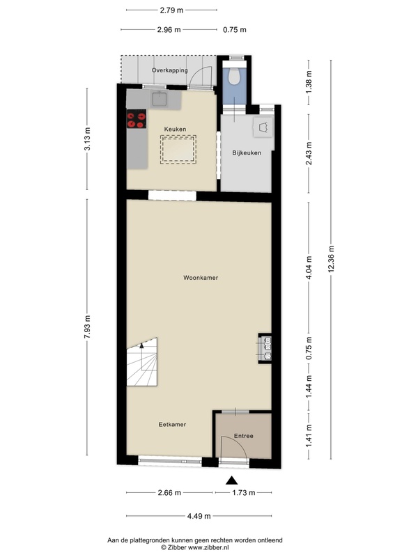

Begin oktober word ik eigenaar van een jaren '30 woning.
Ik ben van plan om volledig van het gas af te gaan en overweeg daarom de installatie van een warmtepompboiler. De woning heeft momenteel een cv-ketel op de eerste verdieping, die uitsluitend wordt gebruikt voor warm water. De woonkamer wordt elektrisch verwarmd via een airco.
Ik twijfel nog over de beste locatie voor de warmtepompboiler. Er zijn drie mogelijke opties:
1. In de bijkeuken tegen de muur van de woonkamer. Deze ruimte heeft geen deur, en ik vraag me af of het geluid van de warmtepompboiler hier niet storend zal zijn.
2. Op de plek van de huidige cv-ketel. Dit is een kleine ruimte op de eerste verdieping. Ik vermoed dat een warmtepompboiler hier niet gaat passen.
3. Buiten. Dit lijkt me geen geschikte optie, maar ik sta open voor advies.
Wat denken jullie?
Afbeeldingslocatie: https://tweakers.net/i/KgNmXlTdg2GGmNy_a2syrR-pSJ0=/x800/filters:strip_icc():strip_exif()/f/image/j3EyPDQgpOJmRjHuzPJFPYWg.jpg?f=fotoalbum_large
Afbeeldingslocatie: https://tweakers.net/i/wyStbZ7Z9c7CeK6_ruHS5m4S66E=/x800/filters:strip_icc():strip_exif()/f/image/SzPTO5dld7R2YUEfEivhYxuf.jpg?f=fotoalbum_large
  • No Hands
  • Laatst online: 19:03
0re0 schreef op dinsdag 3 juni 2025 @ 20:06:
1. In de bijkeuken aan de muur van de woonkamer. Deze ruimte heeft geen deur, en ik vraag me af of het geluid van de warmtepompboiler hier niet storend zal zijn.
Wat denken jullie?
een wpb staat gewoon op de grond. dik 200 liter water hang je meestal niet aan de muur.
  • 0re0
  • Registratie: Augustus 2018
  • Laatst online: 01-11 08:06
No Hands schreef op dinsdag 3 juni 2025 @ 20:35:
Ook goed! Eenpersoonhuishouden overigens, 120-150l
Wat denken jullie?
Basisregel: Boiler zo dicht mogelijk bij het grootste afnamepunt opstellen om de leiding en dus het warmteverlies zo kort mogelijk te houden. Denk 3D dus boven de douche of het bad is ook een goede plek. Ik denk dat 1 persoon met 120-150 liter aan de ruime kant is. Maar wellicht houdt je rekening met een 2e persoon in de nabije toekomst ;)
Regel 2: plaatsing zo dicht mogelijk bij de in-/uitlaat van (buiten)lucht. Denk aan tweewegklep in de inlaat zodat je buitenlucht in de zomer kan halen en binnenlucht in de winter. Scheelt weer een beetje opwarmen. Niemand wil meters dikke luchtpijp door z'n huis.
WPB zonder deur ga je horen. Ik heb 110 liter wel aan de muur hangen (echte muur, geen gipsplaatjes), maar zou bij 150 en meer toch ook kijken naar een vloeropstelling evt. met een framepje/stoeltje als dat beter uitkomt.

Judge Ming schreef op woensdag 4 juni 2025 @ 11:30:
Ik probeer het even te visualiseren, maar het wil niet ;)
Bedoel je misschien een driewegklep in de inlaat, zodat je kan wisselen tussen lucht intrekken vanuit buiten vs binnen?

jj85 schreef op woensdag 4 juni 2025 @ 11:37:
3 weg idd.
