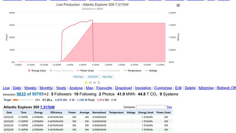

Ik vind hier in dit topic tot mijn verbazing niets terug over de stilstandsverliezen van warmtepompboilers
onder "real world" condities, d.w.z. geplaatst bijvoorbeeld op een zolder in een binnen/buiten opstelling.
Als ijkpunt?:
Mijn Atlantic IV 200l met binnen/buitenopstelling op zolder naast het binnendeel van de wp
- luchttemperatuur ca. 17-18 °C.
thermosifon voor heet water (niet optimaal uitgevoerd) - geen thermosifon voor koud water
Thermische verliezen (minimaal): 200 l x 5 K x 1,156 = ca. 1,16 kWh per 24 uur
Stilstandsverliezen: elektrisch ca. 0,45 kWh per 24 uur met de standaard 50°C instelling
Wat mij nog opvalt: Ook als de wpb niet draait heb je een permanent tochtgat
(=warmteverlies in huis - niet van de boilerinhoud)
via de open aanzuig -> uitblaas naar de voormalige rookgasafvoer
en bij wind nog veel meer.

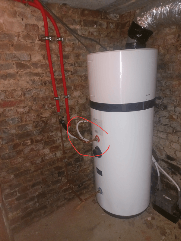

@Piemol Bij mijn vakantiewoning heb ik de boiler buiten geplaatst. In een kast van hardhout met een bitumen dakje erop. Dat werkt prima.
Als ijkpunt?:
Gedurende 24 uur werd er geen warm water afgenomen, lucht-temperatuur waar de wpb staat opgesteld gemiddeld 18.5 graden, watertemperatuur 50 graden, de wpb staat in een goed geïsoleerde houten kast, inwendig is rondom de wpb is 7 cm pir toegepast en bovenop 25 cm glaswol (door al deze maatregelen is de wpb bij verwarmen werkelijk fluisterstil!)
Na 24 uur draaide wpb 50 minuten om het water weer op 50 graden te krijgen (zonder douchen is dit bij mijn huishouden gewoonlijk een half uur langer)
Ik ga er vanuit dat de Atlantic wpb 1x per 24 uur het water weer tot de ingestelde temperatuur verwarmt.
volgens de energiemeter speciaal voor de wpb heeft dit (afgerond) 0.4 kWu aan stroom gekost.
Volgens jou gegevens en ook die van anderen is 0.4 kWu voor de bovengenoemde omstandigheden vrij hoog, ik zal terzijner tijd nogmaals eens meten nu de ruimte waar de wpb is opgesteld merkbaar beter is geïsoleerd.

Ik heb een WPB Daikin Altherma 200L in mijn onverwarmde kelder staan en het rendement op dit moment vind ik vies tegenvallen. Als ik het elektrisch verwarmingselement uitschakel warmt hij in een uur lopen het water maar een paar graden op(ong 3-5 max).
Stilstand verlies is ~1 graad per uur.
Daarnaast gaat de vrouw des huizes graag in bad maar zelfs met de WPB op 62 graden en in de boost modus is dat nog wel eens een probleem. Vullen an sich niet maar als er erna bijgevuld moet worden zit het water soms al rond de ~35 graden(niet echt comfortabel om een bad mee te vullen).
Ik vermoed zelf dat de lage buitentemperatuur, leidingwater waarmee WPB gevuld word een stuk kouder is dan gemiddeld genomen, ongeisoleerd koperen warm waterleiding die deels door koude kelder en kruipruimte loopt en best een stuk moet afleggen voor dat hij bij de badkamer is allemaal een rol spelen.
Zie ik wellicht nog iets over het hoofd?
Om het probleem te tackelen was ik eigenlijk van plan om een 2e boiler van 150L te plaatsen in het oude CV-hok recht onder de badkamer en de ongeïsoleerde koperen warm waterleiding te vervangen voor geisoleerde uponor.
De nieuwe WPB zet ik dan "achter" de oude. De oude WPB laat ik dan het water verwarmen tot 40/45 graden waardoor de nieuwe WPB standaard gevuld word met water van 40/45 graden.
Zijn er nog andere maatregelen die ik kan nemen? Heb al gedacht om de WPB in de kelder in te pakken op de een of andere manier met isolatiemateriaal om het stilstand verlies te verminderen, maar twijfel over de impact ervan.

Ik vind het ook heel veel. Volgens mij is die Daikin hetzelfde als mijn Ferroli en de mijne verliest echt geen graad per uur en die staat in een koude schuur.
Dat verlies is zo groot dat je je bijna afvraagt of je niet ergens warm water lekt.
Zijn de leidingen soms altijd warm?Gohf046 schreef op donderdag 20 februari 2025 @ 22:18:

Misschien interessant - tijdens het douchen gemeten - aan het einde van de douchebeurt van 40 l uit de boiler.
De wpb was 2 uur eerder opgeladen op 45 °C nominaal.
Het koude water wat binnenstroomt heeft nu een temperatuur van 6,2 °C!!
heb ik onafhankelijk voor de zekerheid nog een keer met een IR-thermometer gemeten.
Een zgn. afkoelen gaat met het binnengestroomde koude water vermoedelijk wat sneller
dan in de zomer
Atlantic Explorer IV 200 l binnen/buiten op zolder 17-18°C
dan in de zomer
| 1 30,1 Energy kWh totaal 2 0 Energy (100 Wh) 5 587 Volume (liter) totaal 8 45,98 Flow temperature (°C) heet water 9 6,22 Return temperature (°C) koud water 10 39,76 Temperature Difference (K) 11 9,6 Power (kW) - fake 13 209 Volume flow (liter/h) - kraan bijna dicht |

Nee dat niet geloof ik, maar ik zal het voor de zekerheid nog eens checken met mijn IR camera.

Ik heb even wat gelezen over de "eenpijpscirculatie" nou is mijn technische kennis beperkt maar als ik het goed begrijp koelt het water in de warm waterleiding af welke vervolgens naar onder zakt en terug de boiler instroomt?Franciesco schreef op vrijdag 21 februari 2025 @ 10:20:
@Gohf046 heeft jouw boiler werkelijk een stilstandsverlies van 1 graad per uur? Zo ja, dat is mijn inziens ontzettend veel.
Ter vergelijk: mijn 150 liter WPboiler heeft een stilstandsverlies van ca 4 tot 5 graden per 24hr. Dus grofweg 1 graad per 6 uur. Hij staat in een verwarmde bijkeuken die doorgaans een graad of 18/19 is.
Staat jouw boiler ook in een verwarmde ruimte?
Heb je misschien last van eenpijpscirculatie? Over dit laatste is al heel veel geschreven op Tweakers, dus mocht je hier meer info over willen hebben dat moet dat prima te vinden zijn.
Bij mijn boiler loopt de warm wateraansluiting eerst een centimeter of 15/20 horizontaal voor dat ie naar boven gaat lopen. Ik durf dus niet te zeggen of dat bij mij ook speelt onder deze omstandigheden.
Welk heb ik het idee dat dit probleem pas na installatie minder speelde.

Met een warmtesifon (u in de leiding) kan je dat voorkomen zolang het water niet stroomt.
Je kan het eenvoudig voelen, de buis is over de hele lengte warm ondanks dat je niet tapt.
Kijk ook eens naar de draaiuren per dag, van 45 naar 62 duurt hier nog geen 3 uur dus da's vergelijkbaar.
Is het warmteverlies iets dat de Daikin meet of meet je dat zelf?
Dan kan het zeker optreden, maar dan zou je het ook moeten voelen, een leiding die nog handwarm is uren na het douchen.Gohf046 schreef op vrijdag 21 februari 2025 @ 13:25:
In een onverwarmde garage waar het rond de 3-5 graden is met de afgelopen dagen verliest onze 270L ongeveer 3 graden in 8 uur. Tenzij het vriest in jouw kelder is er echt wat anders aan de hand.Gohf046 schreef op donderdag 20 februari 2025 @ 22:18:

30 minuten na gebruik voelt leiding lauwig/warm aan en meet ik ~32 graden.
1 uur na gebruik meet ik nog steeds ~32 graden op de warm waterleiding bij de WPB.
Oplossing is dus als ik het goed begrijp een U vorm toepassen in het opgaande leiding werk?
Dus ipv van 20 cm horizontaal en dan haaks omhoog dient hier een U voorgezet te worden zodat het leidingwerk eerst omlaag loopt.
Hoe lang/groot moet deze U liefst zijn?

@Gohf046 zo dicht mogelijk bij het vat eerst 10x de diameter vd buis omlaag.

Het liefst zo dicht bij de heet water uitlaat naar beneden en de lengte hangt van het materiaal af.Gohf046 schreef op vrijdag 21 februari 2025 @ 18:59:
Bij koper veel langer dan bij rvs - er is ergens een vuistregel te vinden.
Een U-vorm is niet strikt noodzakelijk - het gaat daarom dat de leiding meteen naar beneden gaat.
Aangezien ik toch al van plan was om de koperen warm waterleiding te vervangen voor een geisoleerde uponor leiding, kan ik voor de thermo sifon ook gewoon uponor gebruiken?

Heren heb vannacht nogmaals een stilstand verlies onderzoek uitgevoerd.
Om 23.00 betrof de temperatuur in de boiler 45 graden.
Om 08.00 betrof de temperatuur in de boiler 34! graden.
Kan dit verschil in zijn geheel veroorzaakt worden door de zogenoemde tegenstroomcirculatie?
Warm waterleiding bij de boiler voelde nu alleen op de eerste 10 cm nog een beetje laauwig aan.
Ik wil daarbij nog opmerken dat ik de tussenkraan van warm water na de boiler heb dichtgezet. Dus het verlies moet daadwerkelijk van/rond de boiler komen.
[ Voor 38% gewijzigd door Gohf046 op 23-02-2025 08:15 ]
MT 1x 5.12 kWh V157
Dat kan haast niet alleen maar van de tegenstroom-circulatie komen, de isolatie kan wel eens slecht zijn.Gohf046 schreef op zondag 23 februari 2025 @ 08:11:

Even een grafiekje van het warmte verlies van de 7 jaar jonge V3 200l met coil.
Even na 12:00 uur start douchen, 12:30 start opwarmen 16:00 uur klaar met opwarmen.
Temperatuur 50,2 C werking lucht aanzuigen buiten/buiten met bijmengen van MV.
PV- 8530Wp..... SWW- Atlantic 200….. WP- Daikin 3,5kW….. Foto’s.....
Hoe doe je die meting, op de warme aansluiting van de boliler (contact meting) of elders in huis?Gohf046 schreef op vrijdag 21 februari 2025 @ 16:54:
Warmteverlies heb ik zelf gemeten door de boiler na X temperatuur te stoken en dan vervolgens om het half uur een meting te doen van het aantal graden. Zo kwam ik grofweg op 1 graad per uur uit.
Als de isolatie inderdaad slecht is dan zou de wpb mantel warm moeten aanvoelen, een IR camera kan er naast zitten met glanzende oppervlakken.
Dan nog snap ik de sterke afkoeling niet als dat bij anderen in een schuur minder is, je hebt wel lange leidingen die zich grotendeels in de kou bevinden.
Absolute temperaturen zeggen niet zoveel - tenminste mij niet.wizzopa schreef op zondag 23 februari 2025 @ 11:19:
Hoeveel energie moest je in de wpb stoppen voor een keer douchen?
en hoeveel heb je nodig voor het normale opwarmen?
En het totaal verbruik. Energie verbruik voor het douchen is weer afhankelijk van waterverbruik, watertemperatuur etc.dunklefaser schreef op zondag 23 februari 2025 @ 11:58:
Maar ik zal Mrs. Wizzopa eens peilen of deze metingen in haar schema is in te passen.😉

Iemand een suggestie hoe ik de aansluitpunten op mijn WPB kan isoleren?
Zowel de aansluitpunten welke niet in gebruik zijn als de aansluitpunten die wel in gebruik zijn en waar je te maken hebt met overgang buiseinde/aansluitpunt.

Volgens mij is gemonteerd wat meegeleverd iswizzopa schreef op vrijdag 21 februari 2025 @ 22:15:
Komt het dan door de koppeling of door het pakking materiaal wat gebruikt is.
Goed punt, al weet ik niet hoe de draad er precies uitziet. Ik heb het zelf niet gedaan, en de huidige situatie vind ik een hele goede reden om er ook vooral niet aan te gaan zitten.wizzopa schreef op vrijdag 21 februari 2025 @ 18:12:
@Yucon Zou het kunnen zijn dat er gebruik gemaakt is van verkeerd pakking materiaal.
Ik zou daar een fiberring verwachten in plaats van Loctite55
Al zou ik wel eens een endoscoop in de warmwaterbuis binnenin de boiler willen steken. Ik weet bijna zeker dat daar roest zit. Daar komt het eerste warme water vandaan en dat is nou net waar roest meekomt. Het rare: niet altijd. Het gaat bij vlagen.
