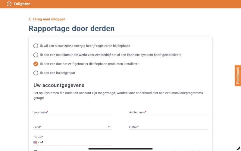

Glashelder schreef op dinsdag 25 april 2023 @ 17:56:
Volgens mij kunnen ze dat helemaal niet voorkomen. Jij kan gewoon bij Enphase een installateursaccount aanmaken en jezelf (je installateursaccount) toegang verlenen.
Welke moet ik dan kiezen?
Afbeeldingslocatie: https://tweakers.net/i/iTfp2R2EI9hcY9zAEdwDkGVI6_E=/800x/filters:strip_icc():strip_exif()/f/image/R1O9Z3fmRpd1RNyslcak1xqN.jpg?f=fotoalbum_large
  • Thomasvt
  • Laatst online: 17:00
@Panzer_V de bovenste optie 'Ik wil een nieuw zonne-energiebedrijf registreren bij Enphase'

Thomasvt schreef op dinsdag 25 april 2023 @ 20:17:
Maar ik heb geen KVK nummer…..hoe doen jullie dat dan?

@Panzer_V zie vanaf pagina 32 van de Solar Bouwmarkt Enphase handleiding.
https://cdn.webshopapp.co...andleiding-v51-nov-20.pdf
Je kan gewoon fictief invullen, zo min mogelijk.
Heb ik destijds ook gedaan.
EDIT: Anders pak je de Amerikaanse versie, hoef je geen KVK in te vullen:
https://enlighten.enphaseenergy.com/manager/registration

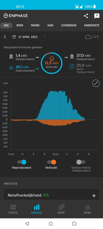

Kennen jullie het fenomeen dat 'stroom eraf' = 'error in Enlighten'? (mijn meter werd vandaag vervangen).
De live productie werkt prima, maar de gemeten productie (grafiek) klopt niets meer van. Voor de stroomstoring wel, daarna niet meer. Lijkt me een beetje raar dat de Enphase software hier niet mee overweg kan, daar de gegevens al in de cloud zouden moeten staan en een stroomstoring alleen een 'gat' gedurende power-off zou moeten tonen.
Ik meld het nog wel bij mijn installateur, omdat ik denk dat dit weleens een bug zou kunnen zijn...

kdekker schreef op woensdag 26 april 2023 @ 11:53:
Misschien een 'inschakel' piekwaarde die de grafiek 'omzeep' heeft geholpen (x of Y waarde). Mogelijk hersteld alles zich na een aantal uren.

Je hebt best kans dat het einde dag met terugwerkende kracht weer goed is. Soms heeft Enlighten wel eens een algemene storing, dan klopt er gedurende de dag weinig van en einde dag is alles weer goed. Zou dus nog even afwachten.

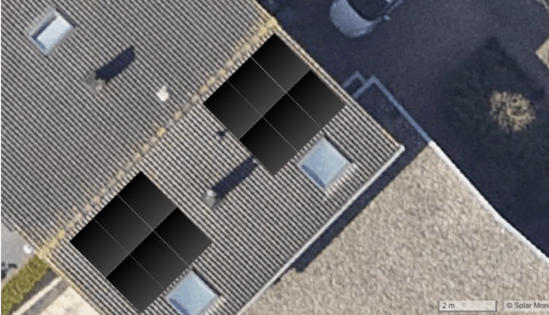

Ik wil binnenkort een keuze maken voor een zonnepanelen. Krijg nu verschillende offertes.
Na veel lezen in dit forum en veel gesprekken met de verschillende leveranciers, is het kiezen tussen twee verschillende opties wat mij betreft.
Situatie:
Afbeeldingslocatie: https://tweakers.net/i/d9-kTlG8sH8hTNaHB-VKwOVYRnQ=/800x/filters:strip_exif()/f/image/CMwiXdRbmv9mPmc8soNW6qSH.png?f=fotoalbum_large
Schuin dak op zuid oost. Klein beetje schaduwwerking vanwege twee schoorstenen.
Ik wil graag een schaalbaar systeem ivm warmtepomp of elektrische auto in de toekomst.
Ik kijk daarom vooral naar systeem met Mico-omvormers.
We zouden 4500Kw ongeveer op willen wekken. Iets meer vind ik geen probleem. Daarom ben ik bij aantal leveranciers op 12 panelen uitgekomen. Kunnen op het dak in 2 groepen van 6 worden gelegd.
Ik heb twee offertes waarmee ik verder zou willen:
1: 12 panelen Jinko 420 Wp met 12 Enphase IQ8M micoromvormers.
2. 12 panelen Jinko 430 WP met 6 DS3 microomvormers. Deze is E400,- goedkoper dan optie 1.
Ik heb veel gelezen over de IQ8 en DS3 omvormers, maar kan daar als leek geen doorslaggevend argument uithalen. Wellicht iemand anders wel?
Ik hoor het graag. Alvast hartelijk dank!

  • kdekker
Ies Korpershoek schreef op woensdag 26 april 2023 @ 12:09:
De vorige keer werkte het de dag erna wel, maar de grafiek herstelde zich niet. Er zit idd een hoge 'consumed' piek (40kWh). Die lijkt me een beetje over-the-top (ik kan me niet voorstellen dat met het wisselen van de meter zo'n hoge piek oplevert). Hopelijk zit het idd morgen weer goed. Is dit een bug of een feature (i.c.m. Metered Envoy meter met meetspoelen?
  • kdekker
Eddie_ schreef op woensdag 26 april 2023 @ 13:14:
Kan het zijn dat er een mismatch is ontstaan tussen de drie fases?
(even de aanname dat er een drie fasemeterkast is)
Het is idd een 3-fase meterkast, met metered Envoy...En waar de 'toppen' normaal onder de 1kWh per kwartier zitten zal een top van nu (zie ook mijn andere post) van 40kWh de schaal zo wegdrukken, dat je de rest niet meer ziet. Zie plaatje:Afbeeldingslocatie: https://tweakers.net/i/qboTasv8uFM-bX9q0ybYeKMJ_pU=/800x/filters:strip_icc():strip_exif()/f/image/SS4upFKIxf3tUiRRI5zv8lrq.jpg?f=fotoalbum_large

@Zwartoog Zit even bij mijn eigen toegangscontrole te kijken, en het gekke is dat ik mijn 'eigen' bedrijf niet als onderhoudsmonteur kan toevoegen zoals jij wel kan in je screenshot. Kan alleen Enphase aanklikken.
Wel gek want ik kan dus alles. Misschien is het wel omdat ik een DHZ account heb, en geen (standaard) eigenaarsaccount.

  • Relesi
  • Registratie: December 2022
Thomasvt schreef op dinsdag 25 april 2023 @ 19:32:
Dit kan je zelf doen via Enlighten: Menu > Account > My Access Control
Zit nu in Enlighten maar kan geen 'my access control' vinden onder 'Account'. Kan wel een system toevoegen, maar dat heeft mijn installateur al gedaan en lijkt me niet de bedoeling.
Heb je wellicht een schermafbeelding die het wat duidelijker maakt?
Edit: sorry :X had mezelf nog niet toegevoegd in mijn eigenaarsaccount.

  • Pazo
  • Laatst online: 17:27
@Relesi Ja deel die schermafbeelding maar even.
Weet niet wat voor account @Zwartoog heeft, maar ik heb / had al een DHZ account, dus heb nooit een standaard huiseigenaar account gehad. Jij hebt dat wel @Relesi ?
EDIT: De edits achterhalen de vraag, haha :)
Dus je ziet het wel?
Heb de stappen net toegevoegd aan de FAQ (vraag 14).
Ik heb trouwens 'installateursaccount' aangepast naar 'bedrijfsaccount'. Want een installateursaccount kan je niet zo maar aanmaken, daarvoor moet een bedrijf je toelaten / uitnodigen.

  • Relesi
Ja, mijn installateur heeft een eigenaarsaccount aangemaakt. Daarin kun je een emailadres invullen aan wie je toegang wilt geven. Dus de juiste stappen zijn:
  1. iinstallateursbedrijfsaccount aanmaken, vervolgens uitloggen
  2. inloggen met je eigenaarsaccount en toegang geven aan het emailadres van je installateursbedrijfsaccount. Vervolgens uitloggen
  3. inloggen met je installateursbedrijfsaccount. Dan staat het systeem onder de menu-optie ' systems'.
[ Voor 33% gewijzigd door Relesi op 26-04-2023 22:09 ]
  • Pazo
Alleen maak je een bedrijfsaccount aan, geen installateursaccount :)
Iedereen hier zegt vaak installateursaccount (incl ik), maar je maakt een bedrijfsaccount aan (optie 1 bij de registratie). Heb het in de FAQ wel als bedrijfsaccount verwoord.

  • Relesi
Pazo schreef op woensdag 26 april 2023 @ 22:04:
Inderdaad eerste optie, heb het aangepast :) .

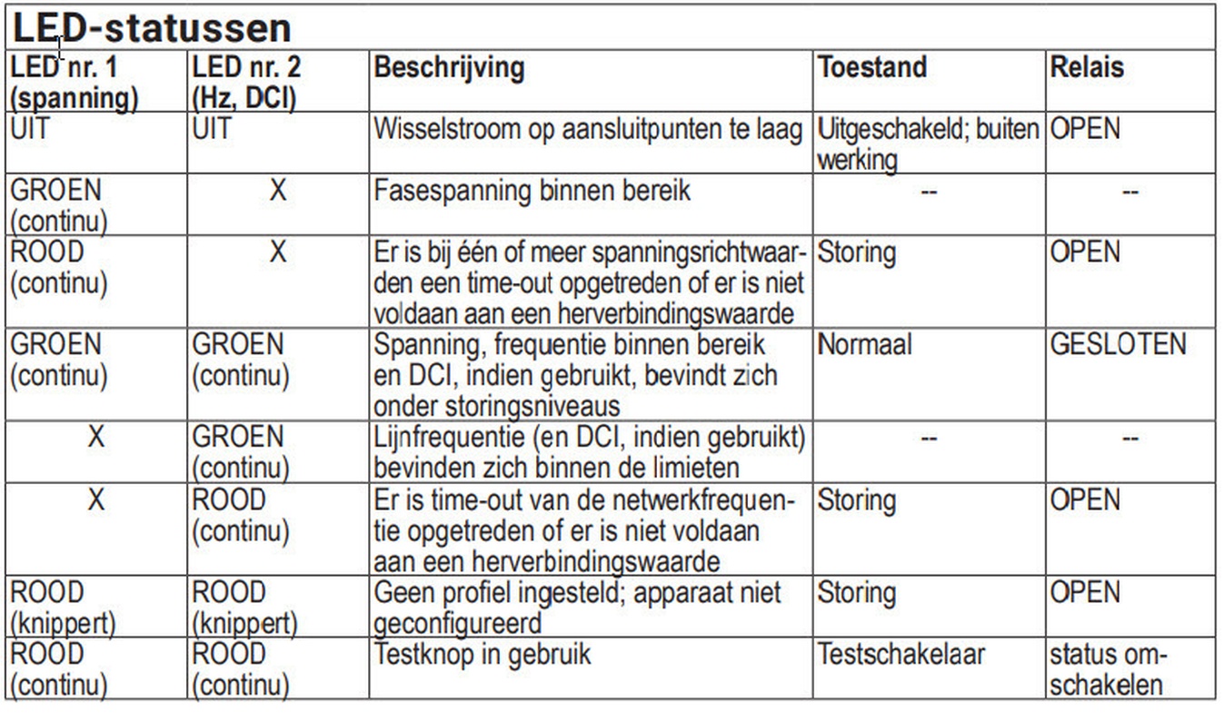

Rode led op q-relais is zeker een aandachtspunt, netfrequentie niet goed! En heb je wel voldaan aan de installatievoorschriften die Enphase op dit moment aangeeft (zie post hierboven van @Herman1550 )?

"A flashing red status light means that your AC grid is either not present or not within specification.". Check je Q-relais aansluiting nog eens heel goed. Grid en PV op de juiste manier aangesloten?

@Eddie_ Een foto maakt het misschien iets duidelijker. De YMVK kabel komt van de PV systemen af. Ongeveer 8 meter naar de junctionbox.

Geen ferrietringen? Je netfrequentie is niet goed, "zegt" je q-relais.
Theoretisch verder wel goed aangesloten maar absoluut niet netjes aangesloten.
De error is weg, maar de grafiek blijft waardeloos. Door de piek van ca 40kWh (wat veel meer is dan je per kwartier kunt verstoken met 3x25A) is de rest onleesbaar. Zover ik weet kun je in Enlighten (noch de app, noch de web versie) de y-as/verticaal inzoomen. Doordat normaal gebruik (max 1.5kWh) zoveel lager is, is de grafiek nu volkomen onbruikbaar.
Aangezien die 40kWh onrealistisch is, heb ik het idee dat de meerspoelen zich ergens in verslikken. Inschakelpieken? Lijkt me een bug. Maar goed, ik ga er niet vanuit dat mijn spanning er 1x in de week af blijft vliegen.
Overigens zie ik ook af en toe communicatie fouten naar Enphase (=bovenste lampje rood op de IQ gateway/Envoy).

@kdekker dat is wel vervelend ja, mbt de leesbaarheid van de grafiek. Maar je daggrafiek ziet er nu wel goed uit? Want het was gisteren toch, die 40kWh? Er is zover ik weet geen optie / mogelijkheid om het te resetten, of aan te passen.
Mbt tot rode lampje op de Envoy: dat gebeurt vaker, hier ook, maakt verder niet uit. De Gateway heeft volgens mij niet constante verbinding met Enlighten / Enphase.

  • kdekker
Pazo schreef op donderdag 27 april 2023 @ 19:55:
Klopt, dat was gisteren. Vandaag ziet alles er weer goed uit.

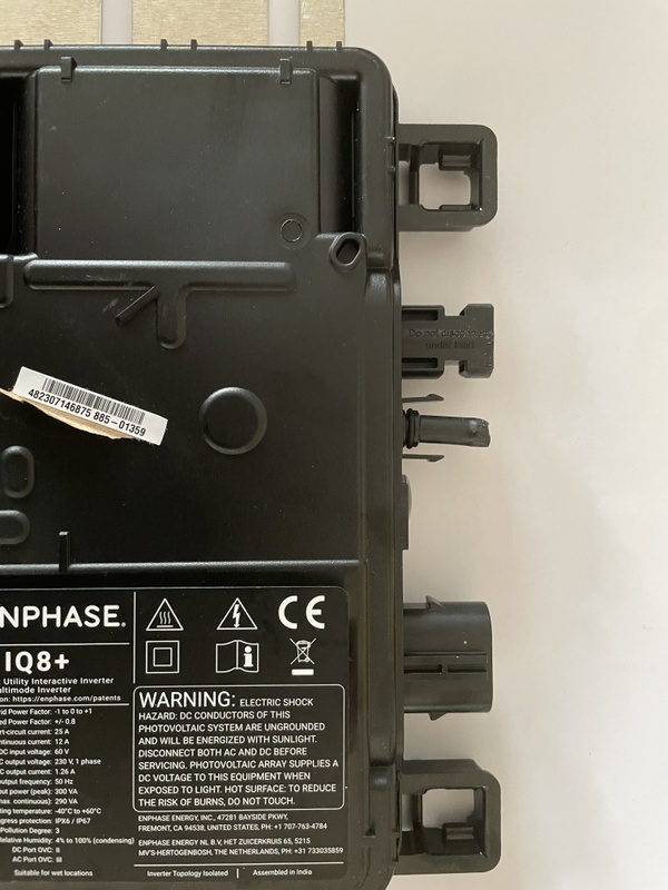

Vandaag 12 stuks IQ8+ geinstalleerd. Helaas waren er 2 waarbij de DC aansluiting scheef was, ik kreeg de stekker er met geen mogelijkheid op. Jammer dat de kwaliteitscontrole blijkbaar niet zo goed is bij Enphase...
Nu heb ik er dus 10 actief. Even wachten op vervanging van de 2 foute.

@Microkid Oei dat is dus wel een zwak punt. Ik heb mijn IQ7 serie micro's nog met het verloopstuk, dus vergelijkbare aansluiting / stekker als die van de Q-cable. Die is veel robuster / sterker. Maar goed, alle micro's tegenwoordig (ook IQ7) zijn met de MC4 aansluiting.

De Enphase cloud loopt op dit moment vast bij mij maar tot 18.15 heb ik al 18.9kwh gemaakt. Dus zal denk ik vandaag wel de 20 geraakt hebben. Lijkt mij vrij netjes op een niet optimale dag.
Inmiddels doet doe het weer en heb een opbrengst van 19,4 kWh gehaald de 27ste.
