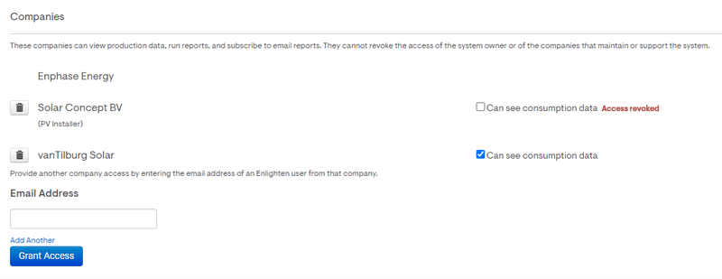

Eddie_ schreef op maandag 17 april 2023 @ 17:51:
Omwille van snel weg wezen heb ik deze IQ Gateway niet meer uit zijn account gehaald. Maar deze kan ik prima op een andere locatie inzetten. Waarschijnlijk moet ik nog wel even met Enphase bellen maar dat heb/had ik er wel voor over.
Gisteren de betreffende IQ Gateway ingezet. En moest inderdaad bellen met Enphase om deze uit het account van Alexander te halen. Maar dat ging gewoon goed.
Voor diegene die regelmatig bellen met Enphase: ze waren gisteren behoorlijk snel aan de lijn te krijgen! Geen wachttijd en ook geen ondersteuning van Engels sprekende collega's.

kdekker schreef op vrijdag 21 april 2023 @ 08:49:
Een plaatje zegt wellicht meer. Zie (vrij lastig zichtbaar, je hebt bijna een loep nodig) de blauwe blokjes, zeg voor vanmorgen 6:00 (toen was het nog zeker weten donker). De opwek is niet 0.1kW maar een stuk minder.
En gefixed door de installateur c.q. Enphase (dat weet ik niet), maar pas de volgende dag zichtbaar. Grafieken kloppen nu weer. Kennelijk kan er ook aan de software c.q. configuratie kant van de Envoy dingen mis zijn, waardoor de rapportage niet klopt. Blij toe dat het nu werkt (met mijn S-metered Envoy)
[ Voor 11% gewijzigd door kdekker op 24-04-2023 16:14 ]

Zwartoog schreef op dinsdag 25 april 2023 @ 17:07:
Ik zat met hetzelfde. Wilden geen metered leveren, of ondersteunen, want geen mankracht. Mij meer toegang geven wilden ze ook niet (wat dat betreft heb ik nu niet het idee dat het mijn systeem is...).
Volgens mij kunnen ze dat helemaal niet voorkomen. Jij kan gewoon bij Enphase een installateursaccount aanmaken en jezelf (je installateursaccount) toegang verlenen.
  • Zwartoog
  • Laatst online: 11:12
Glashelder schreef op dinsdag 25 april 2023 @ 17:56:
Is dat door heel het systeem opnieuw te registreren en instellen?
  • Thomasvt
  • Laatst online: 06:43
Zwartoog schreef op dinsdag 25 april 2023 @ 18:12:
Nee, gewoon installateurs account maken op een ander email-address dan je al bestaande Enphase account.
En vervolgens deze toevoegen aan de bedrijven die toegang hebben tot je installatie
Afbeeldingslocatie: https://tweakers.net/i/ZfF1SUy_eBZB_6gkQ5vkn2l_alM=/800x/filters:strip_exif()/f/image/9TsybOrTTNhtBmOvxp7OiyuW.png?f=fotoalbum_large

Thomasvt schreef op dinsdag 25 april 2023 @ 18:16:
Maar dat moet de installateur (degene die nu al installateurstoegang heeft) dan doen?
  • DjVe
  • Laatst online: 20-10 17:32
DjVe
Hatsaflats!
Niets, er kunnen meerdere partijen je systeem beheren.
