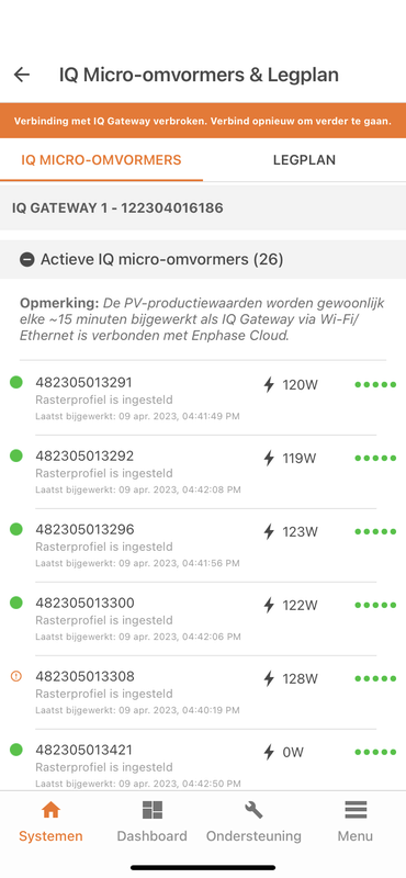

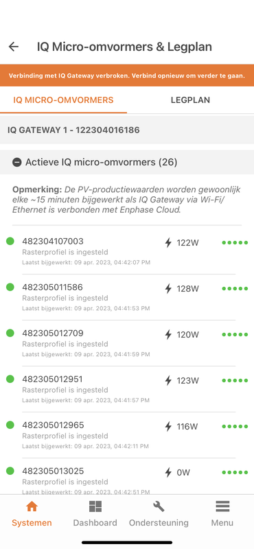

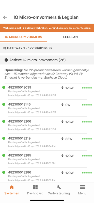

Ik weet niet precies waar ik moet kijken als je vraagt om de loggings (sorry amateur🙈)
Helpen deze screenshots?
Afbeeldingslocatie: https://tweakers.net/i/YgcYdM39QD0gXMDlg8QwcJTEOL0=/x800/filters:strip_exif()/f/image/ipd3e4IOEKUouhvVFQeknbUB.png?f=fotoalbum_large
Afbeeldingslocatie: https://tweakers.net/i/NJide5hjJ2RPAwxGl39FVp2q2f4=/x800/filters:strip_exif()/f/image/pTqCckWUYAyjeERGChgEMYB6.png?f=fotoalbum_large
Afbeeldingslocatie: https://tweakers.net/i/UvurdtH7cc_cZANei0NMjnIyY9A=/x800/filters:strip_exif()/f/image/HXSJkX731evl5YkS50XxHMXw.png?f=fotoalbum_large
Afbeeldingslocatie: https://tweakers.net/i/ZByZ_wMA5mxnUI3WisCbm0H29oY=/x800/filters:strip_exif()/f/image/aYX4c5g4XPHcZn5YearExYa0.png?f=fotoalbum_large
Afbeeldingslocatie: https://tweakers.net/i/K8KNZVrVeSkvTMJqkxS-P8CVHUM=/x800/filters:strip_exif()/f/image/ojDavoSySGTW3ZUZK8RvjQOA.png?f=fotoalbum_large
Afbeeldingslocatie: https://tweakers.net/i/HEw3dOYBRcHNwxNuQKe4eXwX2rc=/x800/filters:strip_exif()/f/image/axLWPnGv5sP1VnYBXW5t3a3v.png?f=fotoalbum_large
Afbeeldingslocatie: https://tweakers.net/i/aRE4XyzCXZm-ufRBk7KH3xvHooY=/x800/filters:strip_exif()/f/image/bn4JTXLXFPl0RVQfY5slZIEZ.png?f=fotoalbum_large
Afbeeldingslocatie: https://tweakers.net/i/FdxArN5enQV4AjUlLSMnGKzlQ28=/x800/filters:strip_exif()/f/image/YgCQQn8vVtvdkciOX1BK5SE5.png?f=fotoalbum_large
Afbeeldingslocatie: https://tweakers.net/i/kB6Qv6Ax-JU4zoVIFKdgEzRngB4=/x800/filters:strip_exif()/f/image/AZ43ppJsS9zZwwCAwIfFGXDU.png?f=fotoalbum_large
Afbeeldingslocatie: https://tweakers.net/i/QvaN-FoKZrA7dLnOs6CxTZB7SvI=/x800/filters:strip_exif()/f/image/wN9CJltVuEbcDdwgeNUyo7wR.png?f=fotoalbum_large
Afbeeldingslocatie: https://tweakers.net/i/KNbSN7FGt26-PCuf7FhKZoifMEA=/x800/filters:strip_exif()/f/image/rNtocYIfACnYXIcVsNcaUIIx.png?f=fotoalbum_large
Afbeeldingslocatie: https://tweakers.net/i/sIMq6jhRQF_0aNprZFzu3QPtyxI=/x800/filters:strip_icc():strip_exif()/f/image/k9iNkBio6ZYzGstrLyfTp9qu.jpg?f=fotoalbum_large
Afbeeldingslocatie: https://tweakers.net/i/sWSCf2EH53CK1eLYrNKZWKjW-8Q=/x800/filters:strip_icc():strip_exif()/f/image/hdIIHMKGzBjy1ZfYWc4Asgtm.jpg?f=fotoalbum_large
[ Voor 26% gewijzigd door Mevy op 10-04-2023 14:18 ]

Mevy schreef op zondag 9 april 2023 @ 17:21:
Configuratie: 26 zonnepanelen (Jinek 420wp) met Micro-omvormers Q8m, op 1 3-fase circuit.
Heb ik te veel Micro’s in 1 circuit?
Maak ik hieruit op dat er 26 micro's aan 1 lange kabel / string zitten, dus alles achter elkaar? Want dat zijn er veel te veel, en krijg je communicatieproblemen. Of zitten er wel vertakkingen in?
Enphase topic • Jeroen.nl • PVOutput

Ik verwacht eerder een gemis aan ferrietringen. En welke panelen heb je?

Pazo schreef op zondag 9 april 2023 @ 19:32:
Ja, 1 kabel. De 26 panelen zijn op 1 Q kabel 3-fase aangesloten, zonder vertakking.
Volgens Enphase kunnen er 11 panelen op 1 fase (Micro 8m), dus zouden er 33 op de kabel kunnen.

Eddie_ schreef op zondag 9 april 2023 @ 19:34:
Jinko 420 Wp (JKM420N-54-HL4-BK).
Ferrietringen zitten er inderdaad niet tussen

Ik weet niet wat de afstand is van je systeem tot de meterkast maar met 26 panelen op één driefase q-kabel zou ik zeker ferriet ringen gebruiken.

Mevy schreef op zondag 9 april 2023 @ 18:59:
Het lijkt of er op de 3 fasen aardlekautomaat rechts boven de aders op elkaar zitten en zo zijn vastgezet.
Als deze aansluiting geschikt is voor 2 aders moeten beide aders dezelfde dikte hebben en naast elkaar worden vastgezet.
Anders zou het los kunnen gaan zitten.

Oei, ik zie nu pas die meterkast. Dat van die aardlekautomaat is zeker een no go. Net als de AC aansluiting op de Envoy. Welke idioot doet zoiets?
Hallo, ik kom er niet uit met mijn splinternieuwe installatie.
Probleem: het stroomproductielampje blijft rood branden
Configuratie: 26 zonnepanelen (Jinek 420wp) met Micro-omvormers Q8m, op 1 3-fase circuit. Enphase IQ Gateway Metered 2. Q relais ertussen.
Alle 26 micro’s zijn te zien, communiceren, profiel ingesteld, etc. Van de 26 zijn er wisselend een aantal die op ‘uitroepteken’ staan ipv groen bolletje, met 0W, de andere staan allemaal op een aantal W. Maar toch produceer ik 0 stroom.
Wat kan ik nog doen? Heb ik te veel Micro’s in 1 circuit? In mijn toolkit app heb ik alles goed doorlopen. Moet ik het in de bekabeling gaan zoeken? Iemand nog ideeen?
Indien meer info nodig dan hoor ik het graag.
Waarom heb je metered zonder meetspoelen ?
Als ik die foto's zie dan communiceren de omvormers wel, maar sommige produceren niets.
Een aantal produceren volgens mij wel, kan je dat niet terug zien op de kWh meter?
Misschien zijn ze bij een paar panelen vergeten de kabels van de zonnepanelen erin te stoppen, of in ieder geval niet ver genoeg.

  • Mevy
  • Registratie: April 2023
  • Laatst online: 24-04-2023
nietwijk schreef op maandag 10 april 2023 @ 00:30:
26 panelen x 2,5 meter is 65 meter 3-fase q-cable aan 1 stuk. 8)7
Volgende keer beter 1-fase q-cable gebruiken en 3 lussen. 1 fase per lus. Scheelt een hoop geld aan q-cables en de q-cable is 3x korter per string.
Goed om te horen dat het dus kennelijk wel kan werken.
NB wij hebben 26 x 1m Q kabel 3 fase portrait, dus totaal ca 26m lang. Van het dak naar de sub-meterkast is 12 meter, uitgevoerd in een kabel van 5x4mm. Op het dak liggen 2 rijen van 13 panelen.
Dus het kan wel op 1 string? Of is het veel beter om er 3 groepen van te maken?
Nog steeds geen productie, vanmorgen was de led wel groen maar geen productie. Nu weer continu rood.
Internet stabiel met rechtstreekse ethernet kabel.
Concrete vraag: ik heb 6 ct-spoelen. Het PV systeem is op een sub-meterkast in de schuur aangesloten (dit is dus niet de hoofdmeterkast). Heeft het dan zin om de productiespoelen er tussen te zetten?
ik heb gelezen dat je de consumptiespoelen direct na de hoofdaansluiting moet plaatsen. Dat wordt lastig bij een submeterkast, denk ik.
Heeft het zin om alleen de productiespoelen te plaatsen, of moeten perse de productiespoelen én de consumptiespoelen geplaatst worden?

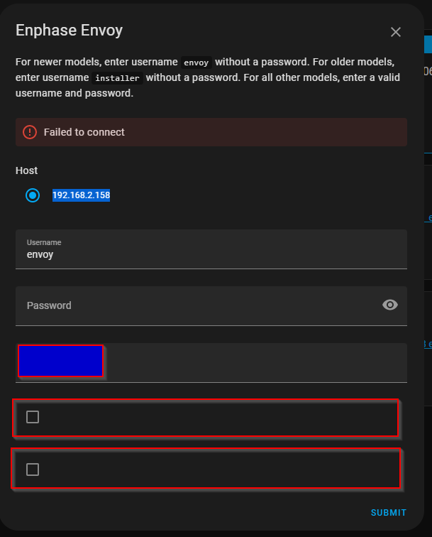

Dit werkt niet :'(
Afbeeldingslocatie: https://tweakers.net/fotoalbum/image/JmfkYaC1yQlGIoSvrYhsglsj.png
Het IP adres is correct, als ik er met een browser heen ga dan krijg ik iets van een authenticatiepagina.
Alle mogelijke variaties geprobeerd, loginnaam envoy, admin, geen password, password laatste 6 cijfers van het serienummer, enz.
No joy.
Onderaan ook nog die naamloze (?) aanvinkvakjes nagekruisd in alle vier de mogelijke combinaties.
Helaas.
Uiteraad HA paar keer geherstart enz.
Doe ik iets verkeerd?

  • JeroenH
  • Laatst online: 21:12
"Unexpected error" in de integratie.
User name "installer" en "envoy" geprobeerd.
  • Panzer_V
  • Laatst online: 19-10 18:36
JeroenH schreef op maandag 10 april 2023 @ 14:15:
Je moet inloggen met je Enlighten credentials als je V7 software draait.
  • JeroenH
Panzer_V schreef op maandag 10 april 2023 @ 14:27:
En DAT was 'm! Bedankt!

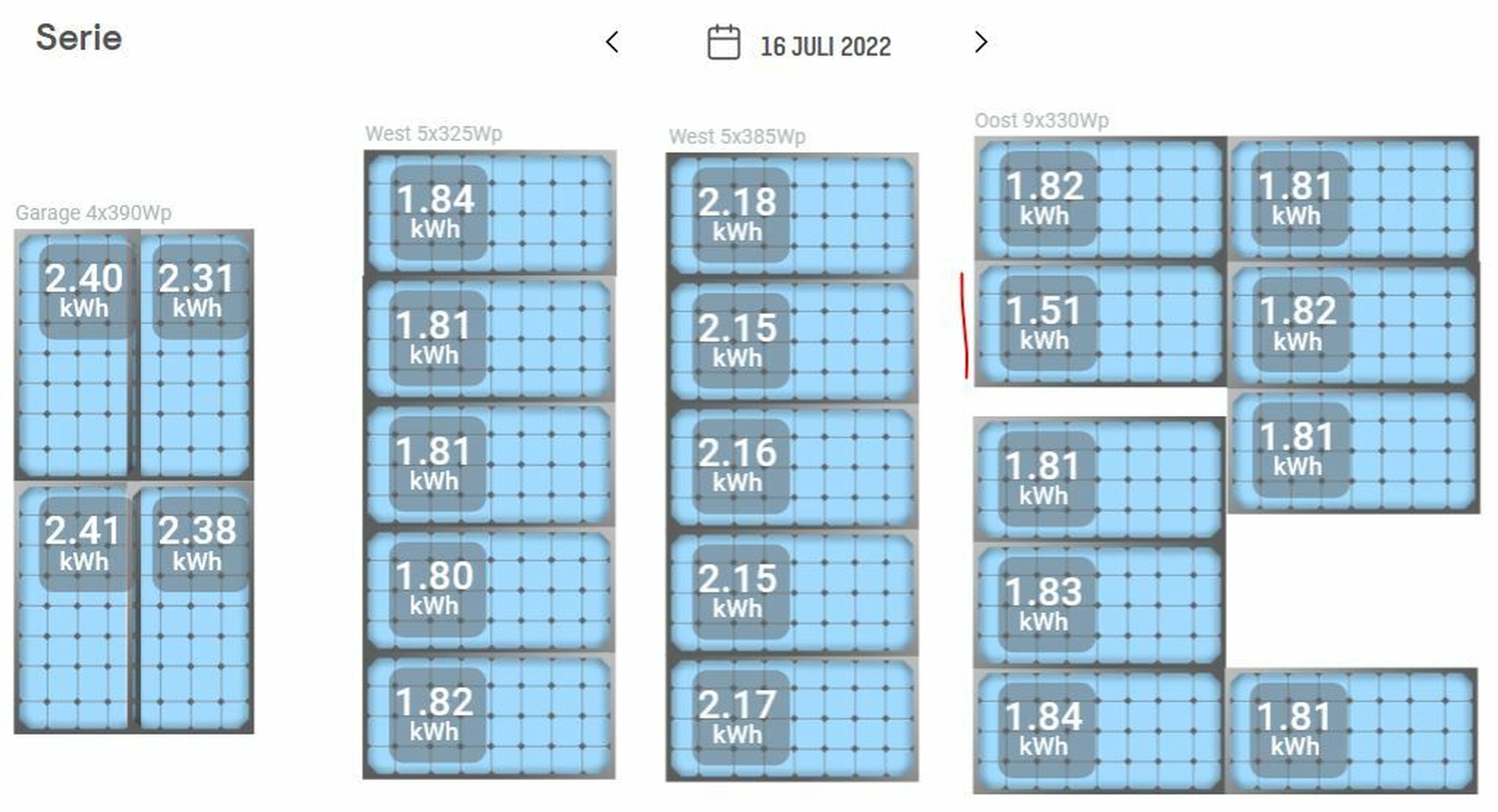

Volgens mij gaat dat over schaduw op/ binnen 1 paneel. Dus het paneel wordt benadeeld door schaduw, niet de hele serie.
Afbeeldingslocatie: https://tweakers.net/i/pS7Y9O9HqE50qwUEhg0zGhsxSKk=/full-fit-in/4920x3264/filters:max_bytes(3145728):no_upscale():strip_icc():fill(white):strip_exif()/f/image/8XDwNiwV3ZythaTJsEhB4oZ3.jpg?f=user_large
Als je kijkt naar het oost-dak heb ik een paneel die achter loopt, en die heeft last van de schaduw van de schoorsteen. Bij een serieel systeem met een centrale omvormer zou (zonder optimizers) het hele systeem er last van hebben en zouden de andere 8 panelen op het oost-dak dan evenveel hebben opgewekt als dat ene paneel in de schaduw.

edobu schreef op maandag 10 april 2023 @ 17:21:
Perfecte ligging op zuid onder 45 graden zonder schaduw. De IQ7+ omvormer is zelfs maar 295W. Dus 2.4 kWp voor 8 panelen. Dit leverde toch echt 3600 kWh over 365 dagen.
Niet gek! Zo’n score van 1,125 kWh/kWp… het was vorige jaar dan ook een goed zonjaar. Wat voor panelen zijn het?
Vorig jaar heeft mn beste paneel 0,99 kWh/kWp gehaald, ….4 jaar oud en ligt op platdak naar het westen met de M250 :-)
Gelukkig zorgen de bypass diodes dat bij een serieel systeem niet elk paneel er last van heeft..:)
