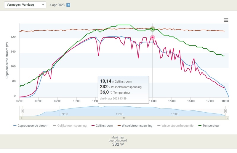

Koekerwauz_NL schreef op dinsdag 4 april 2023 @ 15:54:
Raar,
De Metered is via Ethernet verbonden maar krijg deze melding.
De productie van de omvormers:
Volgens mij doen ze ~ 240W max, dus dat zou dan jou maximum van 4800W wel verklaren.
Edit: oh nee, ik snap het niet. Ik zie op internet die 240 langskomen, maar de specs zeggen 315W.
Is die 250W echt het maximum op een dag?
[ Voor 8% gewijzigd door RobWest op 04-04-2023 16:17 ]

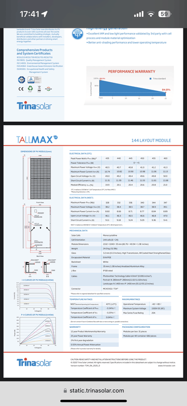

  • Koekerwauz_NL
  • Laatst online: 13:11
Koekerwauz_NL
AMD scorpius
RobWest schreef op dinsdag 4 april 2023 @ 16:26:
Dan moet je ook even de specs van je panelen hier neerzetten.
Trina Solar TSM-DE17M(II) 450Wp
Afbeeldingslocatie: https://tweakers.net/i/uYjy5rThT6bcj8Y8ten4OeYRf98=/x800/filters:strip_exif()/f/image/VAQGbFezVrnqGthHgcGnTU31.png?f=fotoalbum_large

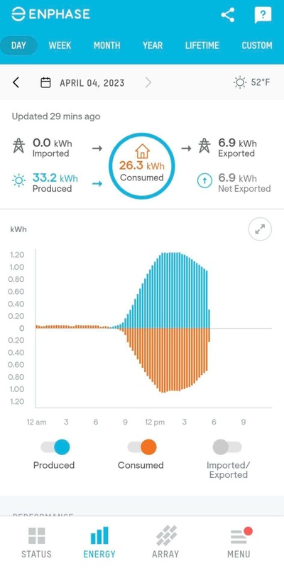

Voor wie mijn vragen volgde omtrent onze Envoy S-metered, de (verkeerd aangesloten?) CT-spoelen en het delta grid:
freyja19 schreef op maandag 3 april 2023 @ 16:14:
Nee hoor, dat denken wij namelijk ook...
Ik ben de Belgische met het delta grid (3x 230V zonder N, dit zou typisch zijn voor België, sommige delen van Frankrijk, en Noorwegen... misschien ook nog wel elders hoor), ik stelde er enkele dagen geleden een vraag over en kwam ook nog terug op jouw reactie (bedankt!), maar dat is wellicht verloren gegaan in de drukte ;-)
Onze "Consumed" gaat inderdaad schijnbaar omhoog met de productie...klopt dus totaal niet. Aan het eind van de dag is onze (nog eventjes analoge) meter wel ongeveer teruggedraaid met wat er aan "Consumed" gemeten is. We vermoeden dus dat de "consumed" eigenlijk onze teruglevering aan het net is, en de "export" ons verbruik weergeeft (als we een toestel aanzetten, zien we dit ook zo terug in de live status: dan gaat de export paradoxaal omhoog in de app), maar tegelijk lijkt het ook ingewikkelder dan dat want 's nachts en in de vroege voormiddag klopt dit niet altijd met wat we zien... Het lijkt of de polariteit soms omdraait...
Ik had zaterdag een antwoordje van de helpdesk van Enphase zelf, maar sindsdien helaas radiostilte...
Ik kreeg vandaag het volgende antwoord van de helpdesk:
"Gateway heeft een nulleider nodig om te werken. Als er geen nulleider beschikbaar is, kan de installateur een valse nulleider maken met een nulleider.
Wat betreft de CT, ik zie dat de verbruikswaarden af en toe negatief worden. Als de installateur het bijgevoegde bestand doorneemt en de bedrading en configuraties controleert. Hij zal het probleem gemakkelijk kunnen oplossen.
Als hij toch hulp nodig heeft, kan hij ons bellen op de hulplijn, een agent kan hem helpen na het zien van de live metingen ter plaatse. +32 (0)25885469 (9 am to 5 pm / Monday to Friday)."
Ik vermoed dat er een typo in is geslopen, en dat er bedoeld wordt dat er een valse nulleider kan gemaakt worden van een transformator... Ik vind namelijk onderstaand document terug via google:
https://docplayer.nl/1258...ulgeleider-n-creeren.html
Zou dat kunnen kloppen? Denken jullie dat dit ons probleem zal oplossen?
En denken jullie dat dit iets is dat veel moeite (en geld) kost aan een installateur? We willen de informatie namelijk aan hun doorgeven, maar we verwachten enige tegenstand en ogengerol, dus we willen goed voorbereid zijn....
Het document dat erbij zat is trouwens CT_101, ik weet niet of ik het hier kan uploaden of dat dit nuttig kan zijn voor iemand anders?
Ter illustratie ook nog even onze grafiek van vandaag:
Afbeeldingslocatie: https://tweakers.net/i/Y6NNYQbWVRxK4ADhfWrOjb890ng=/x800/filters:strip_icc():strip_exif()/f/image/oZhFFP9vGtoKYE1J6pno8MOc.jpg?f=fotoalbum_large
Consumed gaat dus omhoog met de opbrengst en geeft vermoedelijk (het grootste deel van) onze teruglevering weer.
Export wordt berekend (?) als produced - consumed, en geeft dus in werkelijkheid een schatting van ons verbruik weer (is wel een overschatting, aangezien er o.i. iets ontbreekt, een deel van de stromen worden niet gemeten, vermoedelijk omdat er maar 5 ipv 6 spoelen werden geïnstalleerd).
Import blijft op 0 staan, behalve in het weekend, toen hadden we 0,6kWh import...
[ Voor 15% gewijzigd door freyja19 op 04-04-2023 22:08 ]

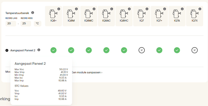

@Koekerwauz_NL De IQ7 en IQ7X zijn echt de enige omvormers die voor jouw Trinasolar 450Wp TSM-DE17M(II) expliciet ongeschikt zijn. Dat geeft zelfs de calculator van enphase zelf al aan. Hoe is dat nu tot stand gekomen??
Afbeeldingslocatie: https://tweakers.net/i/mflr31cnVKZ7baomvoJb7hXw44U=/800x/filters:strip_exif()/f/image/2mAxyRqXteGbyfqFIudDzz7l.png?f=fotoalbum_large
De IQ7X begrenst DC stroom op 6.5A, dat houdt in maximaal 250 W als ze werken.
Je hebt nu niet eens garantie want je gaat over de Isc rating heen. :+
Als ik het in mijn sheet invul krijg ik voor vrijwel alle andere omvormers groene vinkjes. Klein beetje DC current limit op de A, maar dat is te verwaarlozen. (de x staat er in niet)
[ Voor 31% gewijzigd door jeroen3 op 04-04-2023 21:48 ]

jeroen3 schreef op dinsdag 4 april 2023 @ 21:45:
Dank voor je antwoord.
Tja, je geeft opdracht aan een bedrijf dat PV installaties monteert en ga er vanuit dat ze weten wat ze doen.
Installatie is in juli 2021 geplaatst.
Ik moet het gesprek maar eens aan gaan.
Crosshair V, FX-6200, HD 6970, Corsair sizzle
Die calculator is niet een technisch model, maar een “verkoop het maar” model.
De panelen die ik heb (sunpower spr-p6-415 blk) kunnen op elke micro blijkbaar.
In de praktijk is dat ook niet waar, wat je ook al schreef in die post.
Als nu instalateurs gewoon die link gebruiken, dan krijg je allemaal vragen hier.
Ik snapte ook wel dat van een 410/415 wattpeak paneel ik nooit dat vermogen ga zien omdat de micros op 300, 330, 366 wattpeak gelimiteerd zijn. STC values haal je ook niet in de praktijk, maar NOCT dan wellicht wel.
De excel calculator hier lijkt me een stuk beter dan die van enphase. Zouden ze zelf niet zo iets kunnen maken ?

  • jeroen3
  • Laatst online: 18:32
@jacovn De tool van enphase checkt letterlijk alleen de maximum Voc en Isc en of dat binnen de absolute maximum ratings van de omvormer blijft. Als dit een kruis geeft is het dus niet compatibel. Dat je combinaties kan maken die slecht werken checkt deze tool niet, daarom ben ik die google sheet begonnen.
Deze calculator houdt alleen rekening met elektrische compatibiliteit voor garantiedoeleinden. Het houdt geen rekening met de geschiktheid van de module voor de toepassing.
  • jacovn
  • Laatst online: 22:03
14A paneel op een micro die 10A aan kan is toch wel buiten algemene specificaties.

Ik heb op mijn huidige woning al solaredge en dat gaat als een raket. Betere opbrengst als bij mijn moeder en een maat van mij met Enphase. Nu heb ik ruimte voor 12 tot 14 panelen misschien meer omdat een enkele 16 panelen aanbied. Voor de zekerheid houd ik even wat minder panelen aan. Voorkeur gaat uit naar SE. Nu heb ik 2 systemen welke volgens mij beter kunnen.
Systeem 1 SE5000 + 12x S500 + 10x ja solar 495wp + 2× ja solar 330wp
Systeem 2 SE5K + 14x S500b +14x Trina Solar 425 wp
Systeem 1 is 1 fase, en ik ga all electric. Dus ketel/ gas eruit en WP erin. Koken etc ook elektrisch. Dus ik heb een 3 fase aansluiting aangevraagd. Volgens mij is dit systeem wel redelijk in balans. Helemaal omdat ik schaduw krijg van de buren op de rood aangegeven panelen (Gele vlak is het extra verdiepingkje van de buren) de blauw aangegeven zijn 2 panelen op mijn hogere dakje. In dit systeem de 330Wp panelen.
Systeem 2, lijkt mij beter uitgelegd op de toekomst, ivm de 3 fase, maar ik maak mij zorgen over de 750 V welke de SE5K nodig heeft. Werkt dit systeem beter met de SE5k short string versie? Omdat ik sowieso schaduw van de buren krijg en panelen op 2 dakniveaus heb? Of voor de zekerheid maar micro omvormers nemen en voor lief nemen dat deze iets later opstarten in de schaduw?
Ben heel benieuwd wat jullie ervan vinden.

Waarom zou je voor de IQ8+ gaan ipv de IQ7 serie?
In de offerte staat:
11x CSUN415-108M
11x Enphase IQ8+
  • kdekker
Verwijderd schreef op vrijdag 7 april 2023 @ 22:01:
11x CSUN415-108M
11x Enphase IQ8+
Toekomstgerichte? Waarom zou je een oudere versie nemen als er een nieuwere is voor ongeveer dezelfde prijs en de IQ8+ net iets betere specs heeft dan de IQ7+. Over de andere modellen staat al genoeg in het forum.
Simpel: als je een 400+Wp paneel hebt en de IQ8MC of AC varianten leverbaar zouden zijn, dan is dat meestal de beste keuze. Ergens staat er een spreadsheet die dat netjes betekent.
Ergens in de Enphase documentatie heb ik volgens mij gelezen dat de 8 serie sneller schakelt. Wat dan ook wezen moge.
[ Voor 8% gewijzigd door kdekker op 07-04-2023 22:23 ]
kdekker schreef op vrijdag 7 april 2023 @ 22:22:
Ik kwam er inderdaad later pas achter dat ze dezelfde prijs hebben, dan maakt het natuurlijk weinig uit.
