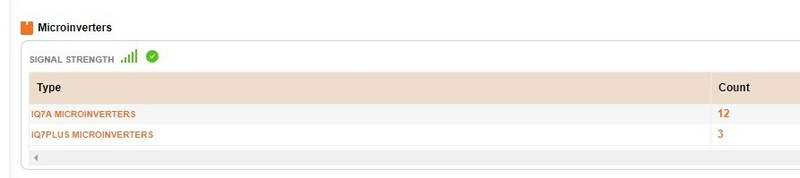

Mag ik hier ook even op inpikken?

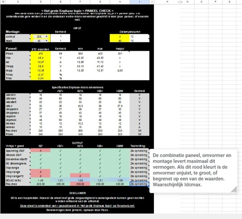

Wij hebben sinds kort Viessmann 410Wp Shingled panelen (Vitovolt M410WE) - 12 panelen op ZW en 5 op ZO.
Op basis van de (oude) tabel van solar bouwmarkt, hadden wij eigenlijk spijt dat bij ons IQ7+ werd geplaatst, ipv de op een bepaald moment beloofde IQ7A (tegen dezelfde prijs als de IQ7+.
Wanneer ik nu de calculatiesheet invul met de gegevens van onze panelen (althans deze op ZW), krijg ik onderstaand resultaat, met inderdaad een rood vakje bij de IQ7A.
Kunnen jullie mij uitleggen wat dit nu in de praktijk betekent?
Afbeeldingslocatie: https://tweakers.net/i/G8SIvd3v5TXv-RE1dXJX8KeVivQ=/full-fit-in/4920x3264/filters:max_bytes(3145728):no_upscale():strip_icc():fill(white):strip_exif()/f/image/9sWEy5Ij7XtDovj7CBSzW854.jpg?f=user_large
Wij gingen er vanuit dat de IQ7+ altijd meer zal aftoppen/minder opleveren dan de IQ7A, bij onze panelen, maar misschien klopt dit dan toch niet?
  • jeroen3
  • Laatst online: 18:32
@freyja19 Dit Pac,max getal is een ruime schatting op basis van gemiddelden. Het schat het maximumvermogen van de installatie op basis van de azimut/helling, en baseert daar de DC:AC ratio op. Als dat lager is dan Pnom kleurt hij rood, dat betekent dat clipping nauwelijks zal voorkomen. In principe is dat hetzelfde als de discussie bij stringomvormers wanneer je een 10x410Wp array op een 4 kW omvormer aansluit. Dat is niet nodig, ~3.2 kW is voldoende.
Voor enphase wil je de DC:AC ook rond de 1.2 tot 1.5 hebben. Ja, dat betekent dat ze op een mooie dag zullen clippen. Maar over het hele jaar is dat verwaarloosbaar. Een kleinere omvormer is dan juist wat efficiënter, want hier schijnt niet altijd de zon.
Als je kijkt wat de waarde is zie je dat er 350W staat. Dat is nog steeds meer dan 295W, en je paneel heeft marge genoeg met zijn spanning om de iq7a te kunnen blijven gebruiken, Vop range is groen. Dus het werkt.
Alleen Vmp range/C (met inachtneming van de temperatuur) valt buiten het ideale gebied van de omvormer.
Moet je spijt hebben van je IQ7+? Nee ik denk het niet. Het gaat over 6 kWh per paneel per jaar volgens pvcalc. (op zuid gaat het over 50kWh per jaar, dan mag je wel spijt hebben)

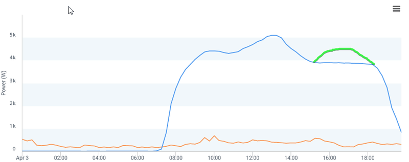

  • Waps61
  • Registratie: Februari 2021
  • Laatst online: 20:16
Eddie_ schreef op zaterdag 1 april 2023 @ 21:45:
Q kabels zijn, inderdaad, 2,5 kwadraat. Maar zeker bij deze afstand toch echt minimaal 4 kwadraat vanaf de lasdoos. Mijn 20 meter met 6 kwadraat is puur omdat ik die kabel gratis had liggen.Anders was dat ook zeker 4kwadraat geweest.
Mijn Q kabels hebben en lengte van max 4 meter.
@Eddie_ Met 2,5mm2 lukt het vandaag toch aardig (en met 11kW aan de lader)
Afbeeldingslocatie: https://tweakers.net/i/_AjFGG9aZYOehvBnVYw_MmeXNgQ=/800x/filters:strip_exif()/f/image/4XtdioxaZyp5Z3ed9axRj5OI.png?f=fotoalbum_large

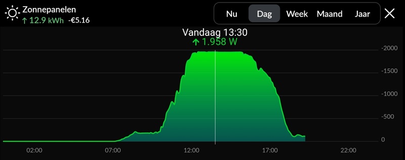

jacovn schreef op zondag 2 april 2023 @ 13:41:
Zon staat nu na hoogste punt maar komt wel rechter op paneel te staan verder in de middag (225 graden orientatie).
Laatste paar staafjes zijn 1.8 kilowatt
Dus 300 watt per paneel is het nu bij heldere hemel.
Van 12:25 - 15:10 maximale opbrengst (6x 325 = 1950 tot 1960 watt, dus iets aftoppen.

MisterGV schreef op zondag 2 april 2023 @ 15:45:
Als dit aftoppen is mag de installateur het aan komen passen. Betaal niet voor 410 wattpeak panelen die maar 300 watt kunnen doen. Geneuzel over jaar opbrengsten etc. geef ik niets om.

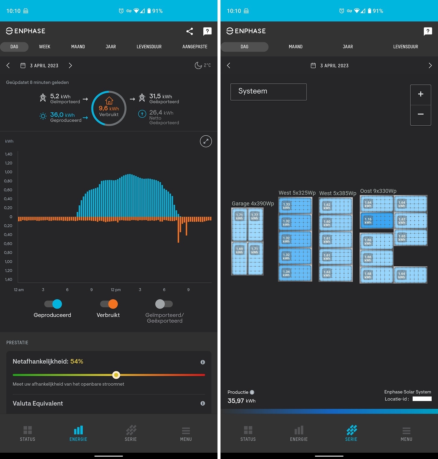

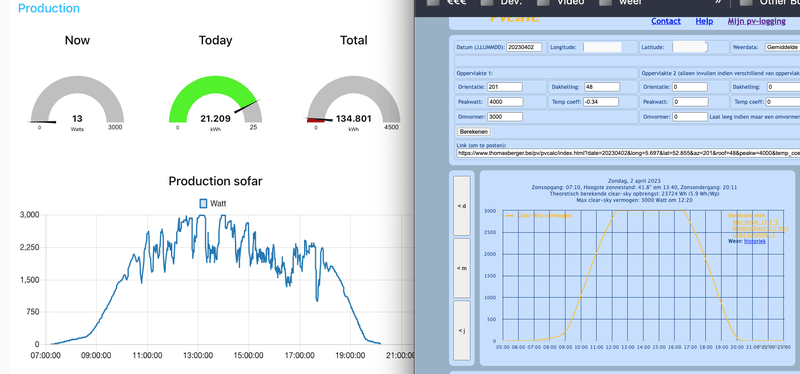

@JMSL2022 Met een theoretisch(clearsky) haalbare 23,7 kWh vandaag vind ik 21,2 kWh niet slecht, ondanks dat er een paar converters af en toe niet produceerde
[Afbeeldingslocatie: https://tweakers.net/i/l61JfI_NKNz4riqgtn5mGSDVXek=/800x/filters:strip_exif()/f/image/lFZKhSuiSzRSRhhDLzPI0vsQ.png?f=fotoalbum_large
[ Voor 10% gewijzigd door Waps61 op 02-04-2023 20:56 ]

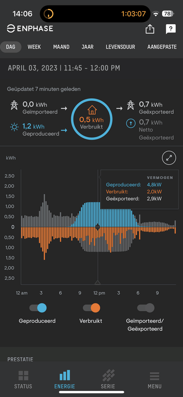

  • rogervdh
  • Laatst online: 21:35
rogervdh
Gasloos sinds 11-2024

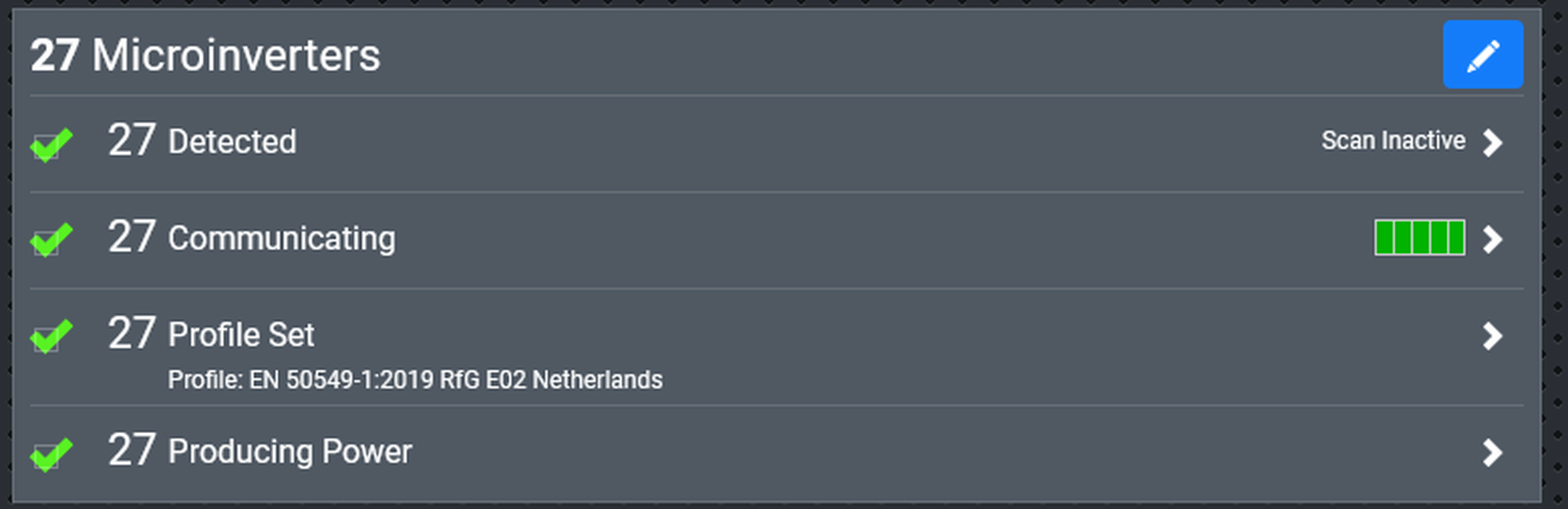

Vandaag heb ik 3 x IQ7+ micro's bijgeplaatst. Als ik echter in het systeemdashboard kijk onder "Devices" dan worden enkel de 12 eerder geïnstalleerde IQ7A micro's weergegeven (en uiteraard de relay + gateway).Terwijl de IQ7+ micro's gedetecteerd zijn, rapporteren en produceren. Iemand enig idee waar dit aan kan liggen?
Afbeeldingslocatie: https://tweakers.net/i/NnuSmV49f-nXTQ7lGv-9r72XCAk=/800x/filters:strip_icc():strip_exif()/f/image/g2zgYDupAYWBe3uChln2qh6p.jpg?f=fotoalbum_large
Afbeeldingslocatie: https://tweakers.net/i/RCc44IQDwUH37rK1pL2ZEsKUCLc=/800x/filters:strip_icc():strip_exif()/f/image/J9Is7tYCH5LB1uXN5cA9ZKLU.jpg?f=fotoalbum_large
Afbeeldingslocatie: https://tweakers.net/i/uYCeojoH6xojwEYLN4h8bdTT_sE=/800x/filters:strip_icc():strip_exif()/f/image/8wlWD5YWT2FvxX6AxDaaqnTn.jpg?f=fotoalbum_large
[ Voor 15% gewijzigd door rogervdh op 02-04-2023 21:23 ]

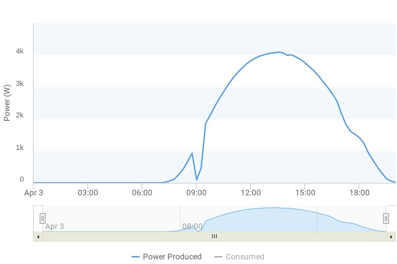

MisterGV schreef op zondag 2 april 2023 @ 19:53:
Na een start met een paar uurtjes schaduw heeft deze zonnige dag een mooie opbrengst. Piek volgens Enphase app 1,98 kW (6x330 watt). Opbrengst 13 kWh.
Hoe heeft jou set het vandaag gedaan?
Afbeeldingslocatie: https://tweakers.net/i/ANYRw6LxnV3nNYwNpws2CUv_XAs=/x800/filters:strip_icc():strip_exif()/f/image/rtk1p5NQvkFPzy6b0dXu0bz5.jpg?f=fotoalbum_large
15*325Wp met IQ7+
Sinds begin vorige maand dus dit is het hoogste wat ik tot nog toe gezien heb

Met 2,5x zoveel panelen ook 2,5x zoveel opgewekt. Ondanks de lichtere combinatie 325 met IQ7+.
Mooi man (of vrouw) 🙂👍🏻👍🏻
13.5 kWh piek van 1.8 kW (6x300)
Ergens innde thread berekend door iemand is 300 watt de limiet doordat de max stroom door paneel beperkt wordt door de micro. Dus harde cap op 300 watt blijkbaar.

jacovn schreef op maandag 3 april 2023 @ 07:45:
Prima opbrengst lijkt mij.
Afhankelijk van de ligging/hoek en lichtinstraling W/m² levert je paneel nu misschien ook maar 300Wp? NOCT (vermogen bij 800W/m²) van een paneel is vaak maar zo'n 75% van het piek vermogen.
Volgens een weerstation was er gisteren 719 W/m² dus dat zou al eea verklaren.

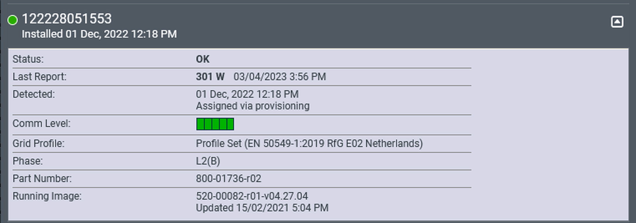

rogervdh schreef op zondag 2 april 2023 @ 21:19:
Je kan lokaal op je Envoy inloggen en ze daar toevoegen en laten scannen. Eventueel eerst op het potloodje klikken om het aantal op te hogen
Afbeeldingslocatie: https://tweakers.net/i/VtbdivVlKo0Oc6xE4ouQPOKn9nE=/full-fit-in/4000x4000/filters:no_upscale():fill(white):strip_exif()/f/image/Amdpg6K8VUbhmBmwNnR9W2AF.png?f=user_large

Vraagje:
Normaal krijg ik in mijn Enlighten App een update van de opbrengst binnen 15 minuten. Gisteren zat daar 2 uur tussen en vanochtend een uur.
Waar kan dit aan liggen?

Dennis 1 schreef op maandag 3 april 2023 @ 09:51:
Vraagje:
Mijn laatste update is ook van 09:00, ik denk dat teveel mensen nu continue naar hun opbrengst zitten te kijken? B-) :)
Vraagje:
Ik denk aan de Enphase server, ik heb hetzelfde.
Vreemd genoeg kan je wel de Live Status zien, maar is de opbrengst van 40 min geleden.
20xLongi 410Wp, IQ7+

RobWest schreef op maandag 3 april 2023 @ 09:57:
Blijft leuk om te zien. ;)

JMSL2022 schreef op maandag 3 april 2023 @ 09:57:
Al meerdere dus die hetzelfde "probleem" hebben. Dan ligt het dus niet aan mij. 8)

Eerder heb ik ook het e.e.a. gedeeld over de keuze van IQ7+ en IQ7A. Dit n.a.v. de melding (achteraf) van de installateur dat hij de verkeerde omvormer had aangebracht (IQ7+). Hij wil deze kosteloos vervangen door IQ7A die volgens hem de juiste zijn. Eerder hebben meerdere van jullie al aangeven dat de IQ7+ i.c.m. met mijn panelen (16 stuks) de juiste keuze is (waarvoor dank).
Ik zag het excellijst voorbij komen en die heb ik ook maar even ingevuld. Gewoon omdat het kan. ;)
Afbeeldingslocatie: https://tweakers.net/i/VnDkT2wcq3ap_N9sU2--YelGBso=/full-fit-in/4000x4000/filters:no_upscale():fill(white):strip_exif()/f/image/Pa68qno91WPGj35s3bO3gdEn.png?f=user_large
Hieruit blijkt inderdaad dat IQ7+ de goede keuze is. In zie nu ook in het lijstje dat de IQ8M meer uitgangsvermogen zou kunnen leveren (330 i.p.v. 295 bij IQ7+). Aangezien ik nog niet aan de installateur aangegeven heb dat de IQ7+ gewoon kunnen blijven liggen, zie ik hier wellicht een mogelijkheid om naar de IQ8M te gaan.
Hier zie ik echter wel een rood kruisje bij VMP range/C. Mij is niet helemaal duidelijk wat dit voor consequenties zou kunnen hebben.
Zou de IQ8M een goede keuze voor mij kunnen zijn?

@ArieL Oh, dan moet ik die even toevoegen denk ik. 3 extra omvormers, poh. Als het maar overzichtelijk blijft.
De iq7x heb ik bewust weggelaten omdat hij niet meer te koop lijkt.
Dennis 1 schreef op maandag 3 april 2023 @ 10:36:
Ja, dat veld laat alleen mooi zien of je paneel over zijn gehele temperatuurbereik goed werkt met de omvormer. In principe is dat geen essentiele conditie. Ik ga die denk ik geel maken ipv rood.
De DC:AC ratio is wel wat laag voor de iq8m, maar dat goed passen is meer een economische keuze.
Alle input is welkom, het doel is om hier een zinvolle tool van te maken voor doe-het-zelf plaatsers om omvormers te vergelijken.

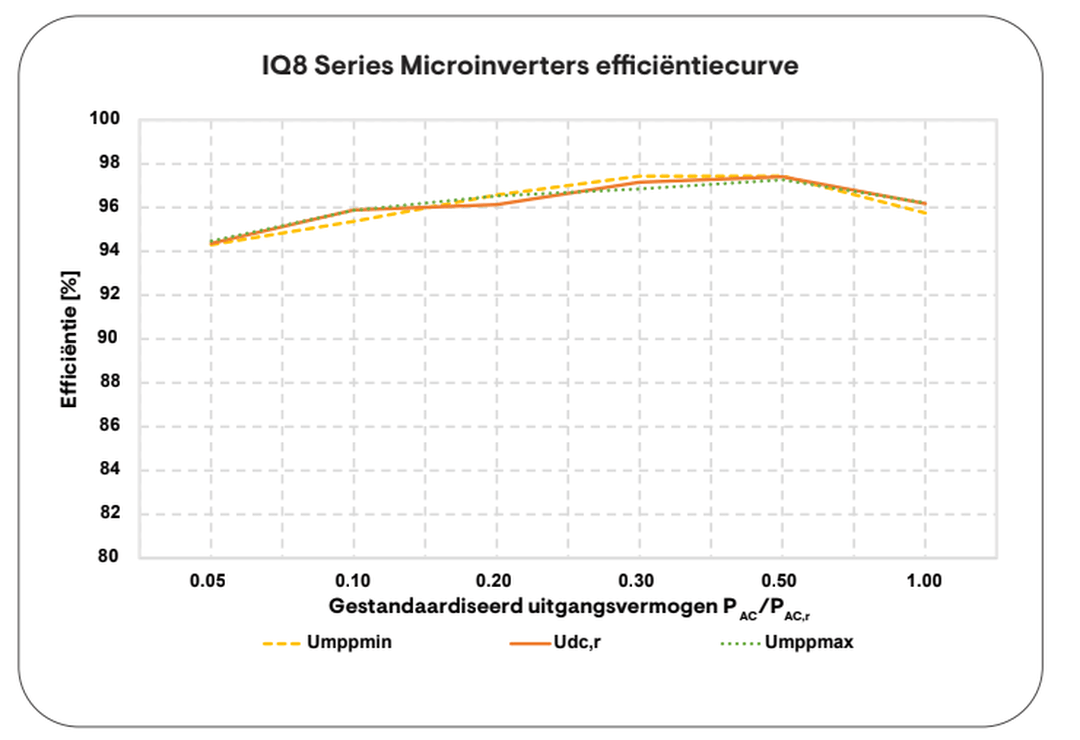

jeroen3 schreef op zondag 2 april 2023 @ 12:18:
Dankjewel Jeroen!
Dat een kleinere omvormer efficiënter is op een minder mooie dag, hoe zit dat precies? Sneller opstarten?
We hebben hier vandaag de eerste mooie dag sinds we onze panelen hebben, en ik moet zeggen dat ik als leek toch een lichte paniek voel als ik zie dat ze nu al (op dit moment in het jaar bedoel ik) aan het aftoppen zijn:

JMSL2022 schreef op zondag 2 april 2023 @ 21:30:
Ik heb 410Wp panelen met omvormers die maximaal 295W kunnen leveren, die waarden heb ik vandaag ook een deel van de middag gezien.
In aansluiting op mijn bovenstaande bericht, ben ik zo vrij om jou ook nog even te quoten...
Bij ons gaat het ook over 410Wp panelen met IQ7+. 12 panelen liggen op ZW, 5 panelen op ZO.
Ergens vragen we ons toch wel wat af of we niet beter af geweest waren met goedkopere panelen met minder Wp... (de installateur bood enkel deze en een 405Wp full black versie aan)
Ik vermoed dat dit bij jou echter een heel bewuste keuze was?

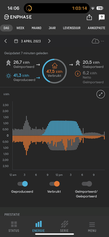

@freyja19 Als ik naar jouw grafiekje kijk denk ik dat een CT spoel niet goed zit. Lijkt me sterk dat je bijna evenveel verbruikt als opwekt? Of heb je wel zo'n hoog verbruik?
Enphase topic • Jeroen.nl • PVOutput
  • freyja19
  • Registratie: Juli 2020
  • Laatst online: 11-05-2023
Pazo schreef op maandag 3 april 2023 @ 16:09:
Nee hoor, dat denken wij namelijk ook...
Ik ben de Belgische met het delta grid (3x 230V zonder N, dit zou typisch zijn voor België, sommige delen van Frankrijk, en Noorwegen... misschien ook nog wel elders hoor), ik stelde er enkele dagen geleden een vraag over en kwam ook nog terug op jouw reactie (bedankt!), maar dat is wellicht verloren gegaan in de drukte ;-)
Onze "Consumed" gaat inderdaad schijnbaar omhoog met de productie...klopt dus totaal niet. Aan het eind van de dag is onze (nog eventjes analoge) meter wel ongeveer teruggedraaid met wat er aan "consumed" gemeten is. We vermoeden dus dat de "consumed" eigenlijk onze teruglevering aan het net is, en de "export" ons verbruik weergeeft (als we een toestel aanzetten, zien we dit ook zo terug in de live status: dan gaat de export omhoog), maar tegelijk lijkt het ook ingewikkelder dan dat want 's nachts en in de vroege voormiddag klopt dit niet altijd met wat we zien... Het lijkt of de polariteit soms omdraait...
Ik had zaterdag een antwoordje van de helpdesk van Enphase zelf, maar sindsdien helaas radiostilte...

Hier vandaag ook voor het eerst aftoppen gezien (eind september geïnstalleerd). 17x 395Wp met IQ7+ omvormers, tussen 11u en 16u was het max 5Kw.
Afbeeldingslocatie: https://tweakers.net/i/XBB694ZTJ_guHg6JKgADVRxAzs4=/800x/filters:strip_exif()/f/image/4ITdOjSiOOSI8E2OG0SNYVJO.png?f=fotoalbum_large
Ik wilde al een mail sturen naar de installateur maar uit bovenstaande reacties begrijp ik dat het redelijk normaal is :P

Vandaag mijn eerste 5 punter van het jaar. Althans alleen via domiticz die lokaal de envoy uitleest. de output naar pvoutput en de gegevens in enlighten laten iets anders zien. Iemand anders dit probleem? Dacht dat misschien even internet eruit lag maar ik heb thuis gewerkt vandaag en de verbinding was prima de hele dag.
Afbeeldingslocatie: https://tweakers.net/i/2Epubbsd82fjcj1uutQRzPGNsYU=/800x/filters:strip_icc():strip_exif()/f/image/RRGsZNkmXo4qkYIzjpQ4nci1.jpg?f=fotoalbum_large
Afbeeldingslocatie: https://tweakers.net/i/CbXJBBuvppbqwVLERuXTMXGhcyE=/800x/filters:strip_icc():strip_exif()/f/image/uMfeF6alPv6N1AEgGFQ3WTWP.jpg?f=fotoalbum_large
Afbeeldingslocatie: https://tweakers.net/i/8_by_jgDRo-YVO8Qpk9qMBeZUnc=/800x/filters:strip_icc():strip_exif()/f/image/J2SIgAUXRK6131xfxGxqNjNv.jpg?f=fotoalbum_large
6.000Wp > Oost/West 4800Wp + Zuid 1200Wp / Enphase M250x13+M215x7 / 12xLG Bifacial 300Wp +8x Longi 300Wp PVOutput

freyja19 schreef op maandag 3 april 2023 @ 15:58:
Vrijwel elke omvormer heeft een efficientie curve. Zo ook enphase. Zoals je kan zien is de efficientie iets minder bij 100% dan bij 50%. De meeste tijd werkt je omvormer niet op zijn 100%, en is het gewoon bewolkt en grijs. Je wil dus eigenlijk de meeste tijd op het hoogste punt in deze grafiek zitten. Maar het is een balans spel van vele factoren. Perfect krijg je het nooit.

Ik heb de calculatie sheet aangepast zodat deze ook de nieuwere IQ8 omvormers bevat.
Plus een scheiding tussen de verschillende checks.
Enphase Paneel Check

Hier ook nog wat aftop-info
Ik had voor een gedeelte van mijn installatie waarschijnlijk IQ7A moeten nemen, maar zelfs bij mij valt het relatief nog wel mee. Alhoewel het soms erger lijkt dan het is.
Ik heb 27 x 455 NO-ZW met IQ7+
Dit is mijn toppaneel op oost, met ienimini aftopping:
Afbeeldingslocatie: https://tweakers.net/i/FyCVv9ywrmXuYC7cgHZ0JPHcQso=/800x/filters:strip_exif()/f/image/fvMQybHFuTXec9qdMdbTCX9H.png?f=fotoalbum_large
Dit is ZW met erbij getekend wat ik waarschijnlijk heb gemist.
Afbeeldingslocatie: https://tweakers.net/i/8VVLEzLuPtgT8Liglo6fq2YGl50=/800x/filters:strip_exif()/f/image/2xhamHYij2ntXgXvtKxYlTnq.png?f=fotoalbum_large
En dit mijn totale systeem
Afbeeldingslocatie: https://tweakers.net/i/C_ZTF9kuD-MmWn3KZsVnodVvJaY=/800x/filters:strip_exif()/f/image/q9nywrMlHolGBoQRRAFI3j1I.png?f=fotoalbum_large

  • Laatst online: 14-04-2023
Heb hier wat kennis/ervaring/informatie van anderen van nodig, ik kom er niet uit
1. Ik heb nogal veel aan en uit gaan van (een deel) van de panelen. Zoder dat daar in de loggen enige aanleiding voor is, vandaag was het in de middag, de vorige keer in de ochtend en dan weer eens in de middag, het is dus wisselend en niet alleen met veel productie.
Afbeeldingslocatie: https://tweakers.net/i/OL52DSirBlEHGutyZCqESe3tqMI=/800x/filters:strip_icc():strip_exif()/f/image/fftMUlWIAoyoEXLOSHWxu8ar.jpg?f=fotoalbum_large Grafana en een kwh s0-meter
Afbeeldingslocatie: https://tweakers.net/i/L8jBfK2omG2Xf_MYMQ_J3sPRGjE=/800x/filters:strip_icc():strip_exif()/f/image/iKCdNDUONoHhQFhTdhdhft2V.jpg?f=fotoalbum_large grafana en gegevens rechtstreeks van de gateway af.
2. mijn gateway heeft in het begin, hoopuit anderhalf uur netjes verbinding met de servers van enphase. Daarna niet meer, en dan weer wel eens en dan niet etc. Ik heb er al vanalles aan geporbeerd te doen. Tot ik vanmiddag, eindelijk een fatsoenlijke medewerker van enphase aan de telefoon kreeg, hij haalde er wat uit en in etc. waarop de verbindingen op groen kwamen. Maar dan toch weer later weg, iemand? Ook de omvormers maken gee verbinding volgens de website, maar in de webinterfase van de gateway weer wel zo ook met het relay.
Ik ben ook Anno007

Alexander006 schreef op dinsdag 4 april 2023 @ 01:20:
[Afbeelding] Grafana en een kwh s0-meter
[Afbeelding] grafana en gegevens rechtstreeks van de gateway af.
Het lijkt toch wel te maken te hebben met een te hoge netspanning waardoor er omvormers afschakelen, misschien moet je vandaag tijdens het middaguur eens de netspanning meten.
Verder zou het ook kunnen dat de communicatie met je omvormers hapert, branden de onderste Leds de hele tijd groen of gaan die op rood?
Wat is de afstand vanuit de meterkast tot aan je panelen en hoe dik is de kabel die er tussen zit?
Zijn er veel buren met zonnepanelen en hebben die ook problemen rond de middag?
Overigens waren er gisterenochtend veel mensen die problemen hadden met data ophalen van de server, bij mij was de laatste update op een gegeven moment ook 50 minuten geleden, maar dat verklaart niet die grafiek.

ik heb 12x 405W met de IQ7A, en zie óók veel aftoppen.
Ik zal proberen vandaag een grafiekje voor je te plaatsen.
Die van gisteren kan (weet ik niet hoe, ik heb envoy std..) ik niet terughalen.
10kWp + EV + 3x L/L Wtp.

Bij mij op oost-west opstelling heeft gisteren niets afgetopt. 385wp en 325wp panelen, IQ7+.
Kwamen max op ca 280VA.
Afbeeldingslocatie: https://tweakers.net/i/tc9hHcyyB9nHUE4JxbgqJrm6g1s=/full-fit-in/4920x3264/filters:max_bytes(3145728):no_upscale():strip_icc():fill(white):strip_exif()/f/image/M8M0XCMrpZ7t4S1zleRSdTEo.jpg?f=user_large
'Mooi' om te zien hoe dat een paneel rechts op het oost dak last heeft van de schaduw van de schoorsteen :)

Hier gisteren ook aftopping. 8x 370Wp met IQ8M-omvormers. Eerlijkheid gebiedt te zeggen dat deze situatie zelden voorkomt, in deze periode staat de zon bijna loodrecht op de panelen en dankzij de relatief koude wind waren de panelen gisteren extra gewillig. De laatste keer dat ik zoveel opbrengst had als gisteren was in april 2020.
Afbeeldingslocatie: https://tweakers.net/i/qW0WKdZydfkQhdJ6LQo3fE7ZAeA=/800x/filters:strip_exif()/f/image/d9iWRqO085bnbXSYZHvA94qT.png?f=fotoalbum_large

Gisteren hier ook een beetje aftopping, panelen op zuid onder een hellingshoek van 15 graden.
410 Wp panelen met IQ7+, prima opbrengst wat mij betreft.
Afbeeldingslocatie: https://tweakers.net/i/lpkJgK09pqsHj7S8YabwK6enKiw=/x800/filters:strip_icc():strip_exif()/f/image/LzWNlOvlh0dR1cJtNILI4z66.jpg?f=fotoalbum_large

Ben bezig om de IQ8 serie opnieuw op een rijtje te zetten voor de TS, omdat er kennelijk dus nieuwe benamingen / andere types eraan zitten te komen. Het gekke is dat de IQ8M en de IQ8MC vrijwel hetzelfde zijn, alleen het spanningsbereik is iets anders. Ben benieuwd of ze beide beschikbaar gaan komen. De IQ8M is er al, maar de MC nog niet. Die zou wel iets gunstiger zijn ivm breder spanningsbereik.
De IQ8 lijkt verdwenen / niet te komen.
Afbeeldingslocatie: https://tweakers.net/i/tAGdp9012uD-wmCiWwvoiKKU8q4=/full-fit-in/4920x3264/filters:max_bytes(3145728):no_upscale():strip_icc():fill(white):strip_exif()/f/image/FjoWGwRXSofTYGrOE9zsT2im.jpg?f=user_large
[ Voor 10% gewijzigd door Pazo op 04-04-2023 10:58 ]

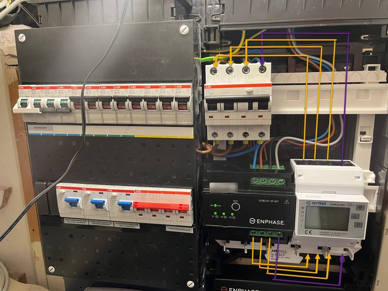

Hoi allemaal, ik heb nu ook sinds gisteren eindelijk zonnepanelen van Enphase in combinatie met de standaard Envoy. Ik wil nu de 3-fase kWh meter van Homewizard er tussen plaatsen.
Even voor de zekerheid, moet ik deze nu plaatsen tussen de Q-relais en de schakelaar of moeten de panelen direct aan de onderkant in de kWh meter, en die vervolgens weer in de Q-relais? Ik lees hier verschillende berichten over namelijk.
Let even niet op de lijnen want die kloppen niet qua aansluiting, het gaat puur om waar kan ik hem het beste plaatsen?
Afbeeldingslocatie: https://tweakers.net/i/7lIHNpbUKI4TYFVXWywZRzX8Lgs=/800x/filters:strip_icc():strip_exif()/f/image/0d6bQDKLdKvr6Xw8bJbC7wRo.jpg?f=fotoalbum_large

Log eens lokaal in op je Envoy, dan kan je in real-time zien wat je omvormers doen
Afbeeldingslocatie: https://tweakers.net/i/kyOlzlVkgIBT6ZF-3NOrmFBFAR0=/full-fit-in/4000x4000/filters:no_upscale():fill(white):strip_exif()/f/image/NhVPGwjMhZi448pdQ63yhm7C.png?f=user_large
Hoe kom ik op dat scherm?
Zie net dat mijn Metered in een ander IP pool staat?!?!?
Crosshair V, FX-6200, HD 6970, Corsair sizzle
  • RobWest
  • Laatst online: 24-09 20:51
Koekerwauz_NL schreef op dinsdag 4 april 2023 @ 15:03:
Zie de handleiding in het Envoy topic

Raar,
De Metered is via Ethernet verbonden maar krijg deze melding.
Afbeeldingslocatie: https://tweakers.net/i/VwZpUP7CDyGiwlGGlC1igTXixHQ=/800x/filters:strip_icc():strip_exif()/f/image/qV9UogeeHZr4XqBMCh87rdWU.jpg?f=fotoalbum_large
De productie van de omvormers:
Afbeeldingslocatie: https://tweakers.net/i/t4ZCtQijvn2WcYK1UhaiZNBID0c=/800x/filters:strip_icc():strip_exif()/f/image/xTyLkDyECCQHb96o72rhd9H1.jpg?f=fotoalbum_large
