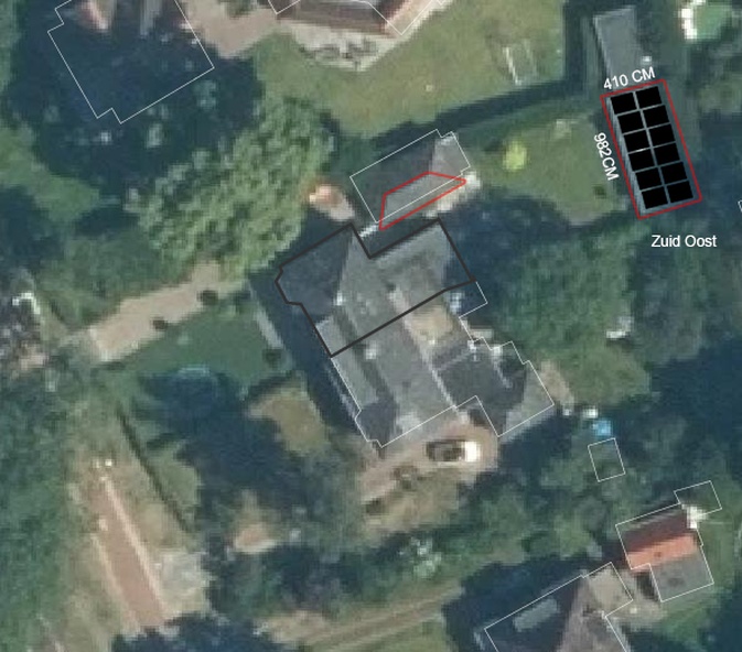

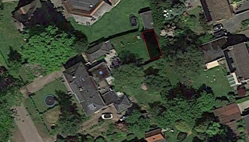

  • GreX
  • Laatst online: 26-11 14:20

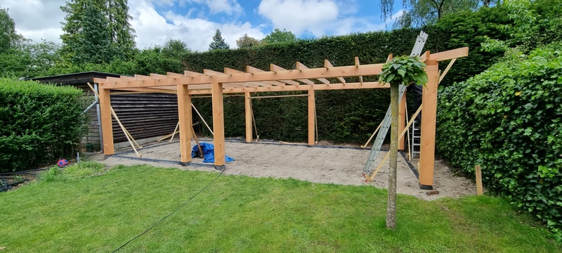

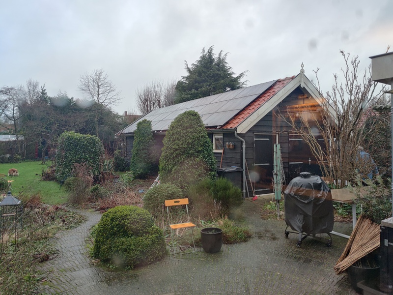

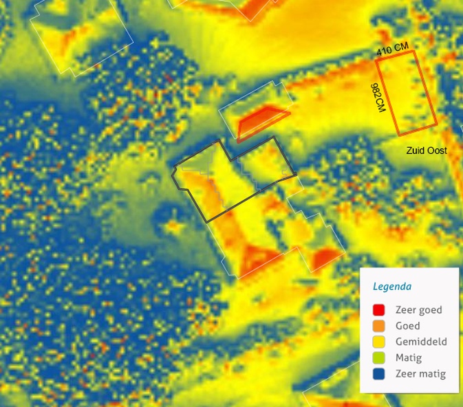

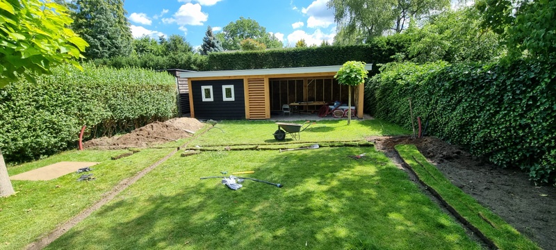

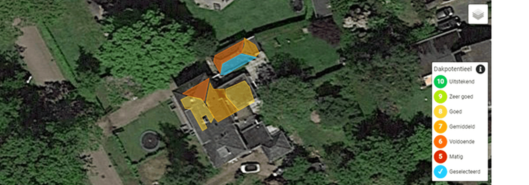

Hi allemaal,
Allereerst zal ik starten met een korte introductie. Graag wil ik het dak van mijn nieuw gebouwde tuinhuis vol leggen met zonnepanelen en eventueel ook nog 5 panelen op mijn schuur (zie afbeeldingen voor details). De afmeting van het dak is 410 cm diep en 982 cm breed (+/- 40 m2) en het zal waarschijnlijk een zuid-oost / zuid opstelling worden in landscape 13 graden, dit vanwege de kleinere afstand tussen de panelen waardoor ik meer panelen kwijt kan. Mijn keuze is op Enphase gevallen i.v.m. een haag achter mijn tuinhuis, bomen van mijn buren en ik geen extra omvormer in de schuur wil hebben hangen. Waarschijnlijk zullen het max 410WP panelen zijn vanwege de lengte in landscape 2 x 175 cm + 2 x 20 a 30 cm afstand van de dakrand. Totaal hoop ik 6 rijen van 2 panelen in landscape kwijt te kunnen.
Hopelijk kunnen jullie mij helpen met onderstaande vragen:
- Welk soort paneel kan ik het beste kiezen?
  • Full black of Percium wel of niet met alu rand?
  • Half-cut, Metal Wrap Through, of iets anders?
  • Zijn er panelen die beter om gaan met schaduw?
  • Zijn er panelen van 175 a 180 cm met een hoger WP dan 410WP?
- Welke micro-omvormers kan ik het beste gebruiken? Ik heb al een hele boel verhalen gelezen in dit topic over aftoppen met de IQ7+ vs niet aftoppen met de IQ7A en dat de extra kosten van de IQ7A niet opwegen tegen de extra opbrengst.
  • IQ7+ 295 VA: momenteel het goedkoopst
  • IQ7A 366 VA: duurste micro omvormer met meeste opbrengst
  • IQ8M 330VA: future proof - Ik lees dat de nieuwe IQ8M een hoger piek vermogen heeft dan de IQ7+ en een lager piek vermogen dan de IQ7A, ook zit hij qua prijs tussen deze twee modellen in. Kan ik dan niet beter voor dit model gaan? Waarschijnlijk geen last van aftoppen, een nieuwe generatie en ik begrijp dat IQ7 niet gemixed kan worden met IQ8. Wat is jullie advies?
Zijn er nog andere zaken waar ik rekening meer moet houden?
Afbeeldingslocatie: https://tweakers.net/i/viNc6XBlmzIpR8LBSMDN66WJH0Q=/full-fit-in/4920x3264/filters:max_bytes(3145728):no_upscale():strip_icc():fill(white):strip_exif()/f/image/wh8EErt4mW3Oe1MkWV5VVNOW.jpg?f=user_large
Afbeeldingslocatie: https://tweakers.net/i/ToadXY5DHPvDgjeFrGDwQ7n8K8g=/full-fit-in/4920x3264/filters:max_bytes(3145728):no_upscale():strip_icc():fill(white):strip_exif()/f/image/ckkB36QH3dEFJ9tgfsRXCg3m.jpg?f=user_large
Afbeeldingslocatie: https://tweakers.net/i/Ftbm4i5Pyj8TKOYxKi0ZSj16Wbs=/full-fit-in/4000x4000/filters:no_upscale():fill(white):strip_exif()/f/image/eUP9zKS6jbGvmWATSyWWmjiv.png?f=user_large
Afbeeldingslocatie: https://tweakers.net/i/96cqaNCkf9jfHXdQ0i16LLKZ17A=/800x/filters:strip_icc():strip_exif()/f/image/IcVb0TlKGQJUd8zwGMwLJEsj.jpg?f=fotoalbum_large
Foto's van de omgeving:
Afbeeldingslocatie: https://tweakers.net/i/ExMKZKU_VbqW0z9iirYC3C7H3Ag=/800x/filters:strip_icc():strip_exif()/f/image/DgTBhRYhQ5Eq9WEU0rstERay.jpg?f=fotoalbum_large
Afbeeldingslocatie: https://tweakers.net/i/2iP5J3TTakSIRYgS0zXx6gr4gb0=/800x/filters:strip_icc():strip_exif()/f/image/grUBy4D51kZ2xnaZe6n9wt1s.jpg?f=fotoalbum_large
Alvast voor het meedenken!
[ Voor 11% gewijzigd door GreX op 05-01-2023 22:32 ]
  • WillemP22
  • Registratie: Juli 2020
  • Laatst online: 22:25
GreX schreef op donderdag 5 januari 2023 @ 22:28:
Hi allemaal,
Tja, de keuze is reuze.
Ik zou voor de maximale opbrengst gaan. Geen 6x2 zuid-opstelling, maar het dak vol leggen met een oost-west opstelling…efficiëntere dakvulling. Panelen van 180 of 190cm als jedat durft. Mocht je het bitumen nog moeten uitzoeken?…dan neem je wit bitumen met bifacial panelen. Alles met IQ7A uitvoeren want dan heb je panelen van 430Wp+.
Maar allerlei variaties hierop zijn niet direct veel beter of slechter.
  • nietwijk
  • Registratie: December 2020
  • Laatst online: 19:49
Normaal geeft oost-west de beste vullingsgraad. Ik ben bang dat in deze situatie oost-west landscape geen betere dakvulling geeft. Die 4,1 m diepte is het probleem, tenzij je oost-west portrait redt. Maar dan nog lijkt oost veel schaduw te hebben.
3x5 (2xwest, 1xoost) zou nog passen. Dan lig je mooi vol en ligt de hegzijde op west.
[ Voor 45% gewijzigd door nietwijk op 06-01-2023 00:11 ]
  • GreX
WillemP22 schreef op donderdag 5 januari 2023 @ 23:39:
De haag achter het tuinhuis is zeker 120cm hoger dan het dak. Hierdoor zal ik waarschijnlijk veel last van schaduw krijgen bij een oost-west opstelling. Vandaar de voorkeur voor een zuid opstelling. En tja, het dak is al voorzien van zwart EPDM dus die optie is er helaas niet meer.
  • mike123
  • Laatst online: 22:52
GreX schreef op vrijdag 6 januari 2023 @ 00:05:
https://paintspectrum.nl/...-epdm-dakcoating-wit.html
  • GreX
  • mike123
En dit zijn volgens mij de panelen die @WillemP22 bedoelt.
https://youtu.be/mnOhovE3_qE
  • GreX
Ik verwacht niet dat het op mijn dak niet veel gaat toevoegen. Bijna het hele dak komt vol te liggen en alleen de 20 cm rand en de ruimte tussen de panelen zullen zichtbaar zijn.
Om op mijn vraag terug te komen, is het verstandig om nu voor IQ8M te kiezen ipv de IQ7 range?
Hi allemaal,
Waar heb je die mooie luchtfoto's (met name de tweede) vandaan gefietst?

  • GreX
Pazo schreef op vrijdag 6 januari 2023 @ 16:06:
Tja, het is om het even. Prijsverschil is redelijk, en IQ8 heeft volgens mij alleen het voordeel dat het eventueel off grid te gebruiken is, verder zitten er weinig verschillen tussen de IQ7 en IQ8 serie. Ja IQ8 kan wat hogere Wp aan.
Bij Solar-Bouwmarkt.nl:
IQ8M €180
IQ8+ €160
IQ7+ €156
IQ7A €192
Let wel dat IQ7 en IQ8 niet door elkaar te gebruiken is. Dus met een nieuwe systeem moet je wel aan de toekomst denken, als je evt gaan uitbreiden. Misschien dan voor IQ8 gaan, omdat wellicht over bijvoorbeeld 5 jaar de IQ7 niet meer te krijgen is.
Idd Pazo, de reden voor mij om voor IQ8 te gaan is dat ik dan zeker weet dat ik de komende jaren kan uitbreiden en ik niet via MP opzoek moet naar 2e hand IQ7 :)
Ik weet niet wat solar bouwmarkt heeft gedaan, maar de prijzen kloppen voor geen meter. De prijs voor een IQ7+ was in december 2022 (156 euro incl 21% BTW) dit is nu dezelfde prijs zonder BTW. Als ik nu iets in het winkelmandje stop komt daar nog eens BTW overheen. Oftewel, ze berekenen nu 2x BTW ipv BTW vrij :X
Wat van panelen zou jij aanraden voor mijn setup?
@Copitano Het 2e plaatje in mijn post komt van https://deventer.duurzaamheidskaart.nl/zonnekaart/
Geen idee of andere steden ook mee doen.

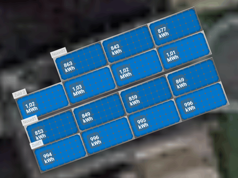

Zo’n dakjes opstelling noemen ze n oost-west-opstelling. In jouw geval zou je kunnen overwegen dat de helft naar zuid richt en de andere helft naar noord. Waarschijnlijk kun je dan meer panelen kwijt.
Zelf heb ik zo,n opstelling op mn veranda liggen al een 3.5 jaar ( productie van de noord-panelen loopt slechts 15-18% achter op de panelen die naar zuid gericht staan. Maar op deze manier kon ik 15 ipv 11 panelen op dat dakje kwijt.
Je zou dat wat exacter moeten uitmeten natuurlijk met de actuele montagematerialen, maar als je nu 6x 2 panelen naar zuid kwijt denkt te kunnen, creeer je ook 5 tussenruimtes van ca. 50cm achter de panelen, welke je anders kunt gebruiken.
Afbeeldingslocatie: https://tweakers.net/i/-6Ybl2jUv6MQVBNmvR_qLgEma7E=/full-fit-in/4000x4000/filters:no_upscale():fill(white):strip_exif()/f/image/ZTQXJ2mnFKqHXUmZA5JGGISj.png?f=user_large
15x 310Wp met IQ7 8 op zuid en 7 op noord onder 13 graden.
[ Voor 10% gewijzigd door WillemP22 op 08-01-2023 13:55 ]

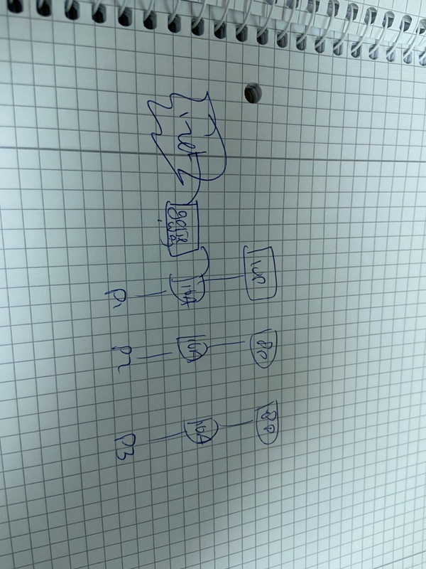

  • Bowen_HAFX
  • Laatst online: 14-11 18:17
drboneym schreef op donderdag 7 juli 2022 @ 09:21:
Ik wil hier wel iets aan toevoegen. Ik heb hier in samenspraak met mijn contacten bij Enphase op door moeten graven omdat ik de inkoop doe van dit product. Wij hebben er zo'n 250-300 nodig per jaar.
Deze artikelen worden al jarenlang gecommuniceerd naar installateurs door Enphase. Volgens mij heeft gewoon ooit iemand bij Enphase ergens 8 jaar geleden een paar Europese componenten fabrikanten gecontacteerd waar een lijstje van geschikte componenten uit is gerold. Fasekoppeling is in de kern markt, de USA, namelijk niet nodig omdat ze daar met een eenfase netwerk werken. Daarom is dit een wat obscuur stukje techniek geweest dat alleen voor de kleinere EU markt relevant wad. De Q relais, die ook alleen hier toegepast hoeft te worden, was voor hun een uitgelezen kans om die functie aan toe te voegen en het weer meer in eigen hand te nemen. Maar externe fasekoppelaars werken prima.
In principe kunnen ook andere koppelaars deze functie gewoon vervullen, maar wij hebben slechte ervaringen met uitstapjes ivm kwaliteit. AllNet fasekoppelaars gingen snel kapot bijvoorbeeld, ze stopten met werken zo'n maand na installatie of waren dead on arrival.
Specifiek over de lijst:
- De LeGrand die Enphase voorschreef wordt niet meer actief door legrand geproduceerd en is dus in zeer geringe maten beschikbaar, als die beschikbaar is is hij €150+ euro. Vergeet dit artikel.
- DELTA DORE 6051046, gemaakt door het Franse DELTA Dore dus. Het artikel is niet via hun site's webshop beschikbaar en ze hebben geen vaste grotere distributeurs in Europa or NL. Je kan hem wel van kleine Franse (en franstalige) HTML webshops betrekken. Prijs ongeveer €75 ex verzendkosten.
- MINOS CAP3 62054, gemaakt door Italiaans bedrijf UMPI. Zij reageerden niet op mijn mails, hebben geen aangewezen EU distributeurs op hun website vermeldt, en zijn niet verkrijgbaar in enigzins normale webshops.
- Bialon PC 03, gemaakt door het Duitse STV Electronic. Niet beschikbaar via hun eigen website, en er wordt ook niet actief naar grote distributeurs verwezen. Toch werken wij met dit type wij inmiddels al jaren met veel succes. De prijs is goed, ongeveer €55, de kwaliteit is uitstekend, en de beschikbaarheid is OK. Wij kopen hem rechtstreeks van STV, maar is ook beschikbaar via wat kleinere webshops (Arigo is een webshop in de standplaats van STV, dat zal niet toevallig zijn, verder kun je ook een aanvraag indienen bij BESD uit Deurne, NL, daar heb ik ze in het verleden gekocht.)
Let op, de PC-03 moet op dit moment speciaal vervaardigd worden per order door STV. Het broertje, de PC-04, is op dit moment continu in productie en dus beter beschikbaar. De meerprijs is gering. Voorkom gedoe en ga voor de PC-04 als je de keuze hebt of terugkrijgt dat de levertijd enorm lang is.
Kan ik deze fasekoppelaar ook gebruiken wanneer ik slechts 1 fase heb, maar wel stringen heb die op twee aardlekautomaten zitten aangesloten en ze wil koppelen om uit te lezen?
Kan ik evt dan l3 leeg houden of gaat het dan verkeerd?
https://www.arigo-software.de/en/shop/095029.html
Every magical journey begins with a single step

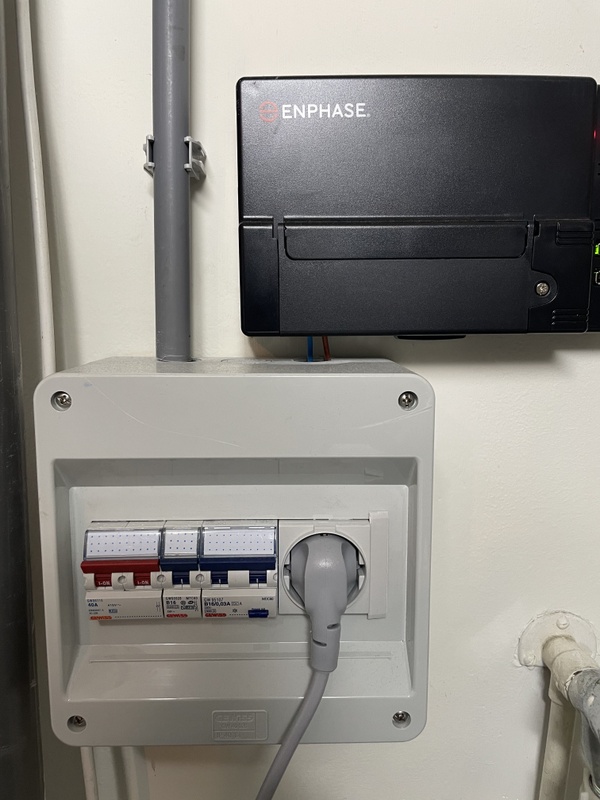

Dus voor alle duidelijkheid, jij hebt geen Q-Relay, geen fasekoppelaar, wel een 3 fase automaat waar, en de standaard Enphase Envoy niet aangesloten zoals in het onderstaande figuur, maar tussen de automaat en de aardlekschakelaar in? En dan kun je gewoon alle omvormers uitlezen?
Afbeeldingslocatie: https://tweakers.net/i/KOcLN1ozHftCHD2jBluNOI63PCM=/800x/filters:strip_icc():strip_exif()/f/image/dcVyC6ZJlO732PT7X1EIThCb.jpg?f=fotoalbum_large
Dus wat jij voorstelt is dat ik 2 gewone automaten gebruik voor beide strings, de fases samen laat komen op 1 aardlekschakelaar en hier dan de Enphase Envoy op plaats?
  • MisterB
  • Registratie: Oktober 2018
Ik stel helemaal niks voor maar zeg wat ik hier heb - en kennelijk werkt - gewoon zaken simpel en rechtlijnig houden- ps met 1 fase gatewayAfbeeldingslocatie: https://tweakers.net/i/-_BVOzhYNaUb4RjVzakyQN85-DI=/x800/filters:strip_icc():strip_exif()/f/image/A4zaYnrpTCvq7mADjVTFxxhC.jpg?f=fotoalbum_large
[ Voor 66% gewijzigd door MisterB op 08-01-2023 11:51 ]
  • MisterB
Zoals ook gezegd is het wellicht een ander 3 fase gekoppeld apparaat dat impliciet als fase koppelaar fungeert geen idee maar het werkt gewoon

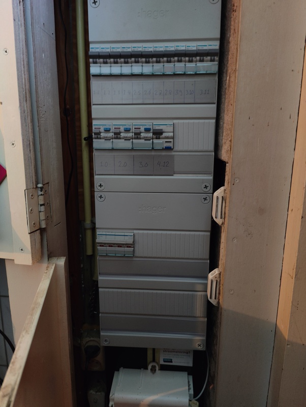

Hi all, toch nog even een vraag mbt de aardlek automaten (of automaat icm aardlek of alleen een automaat) bij een 3 fase enphase systeem met diverese micro omvormers verdeeld over 3 fases.
Ik kreeg van de ene electricien te horen dat het via een aardlek automaat moet lopen (of automaat icm aarlek zoals in plaatje) maar de andere zegt me dat je enphase iq omvormers helemaal niet achtereen aardlek hoeft te plaatsen ... dus direct op de automaat die direct je klemmen op gaat .... is daar een norm voor ? dus wat is 'verplicht' in nederland. Die devices zitten dus op je dak maar men trekt wel een aarde draad naar alle liggers etc ? wete iemand of het verplicht is of niet perse
dank mvg
Voor zover ik weet is het in Nederland verplicht dat alle groepen achter een aardlek zitten.
Als dit niet het geval is en er word iets bijgebouwd of aangepast in de groepenkast moeten er een aardlek worden bijgeplaatst.
  • Bowen_HAFX
MisterB schreef op maandag 9 januari 2023 @ 19:17:
dank mvg
De omvormers zelf hoeven niet geaard te worden, omdat ze dubbel geisoleerd zijn. Ze moeten wel met een aardlek beveiligd zijn, want er kan ook iets mis gaan met de bekabeling er naar toe bijvoorbeeld.
Er zijn blijkbaar specifieke gevallen/voorwaarden dat het niet verplicht is, maar in principe is het uitgangspunt gewoon een aardlekbeveiliging te gebruiken voor een pv installatie.
Tenzij je hele sterker reden hebt om geen aardlekautomaat te gebruiken of een hartstochtelijke interesse hebt om het uit te zoeken, zou ik het gewoon altijd toepassen.
[ Voor 13% gewijzigd door Bowen_HAFX op 09-01-2023 22:15 ]

  • MisterB
mike123 schreef op maandag 9 januari 2023 @ 20:57:
Ja de vraag is of je dus een automaat direct op de rails mag zetten zonder aardlek. Zal daar eens specifiek op gaan googlen. Kennelijk weten 'electriens' het ook niet allemaal
  • Pazo
  • Laatst online: 23:10
Ik heb van het meterkast gedeelte wat minder verstand, maar mij lijkt het niet meer dan logisch dat het systeem (het rek / panelen) wel geaard wordt. Ik heb in ieder geval vanuit de YMVK kabel de aardedraad met het rek verbonden, en de rekken onderling ook. Is ook een kleine moeite en geeft (mij) toch wel een veiliger gevoel (al overleefd het zoiets extreems als een blikseminslag toch niet, dan wordt de kabel gewoon gefrituurd en overleven je micro's het ook niet...)
Enphase topic • Jeroen.nl • PVOutput
  • MisterB
Ja dat is geaard maar vrasg me af welke electricien ik moet geloven
  • Glashelder
Glashelder
Anti Android
Je hebt een elektricien die beweert dat Enphase spul überhaupt niet achter een aardlek hoeft? Die is gek. Nooit meer binnen laten.
Volgens mij moet je met een 3 fase systeem wel een 3 fase aardlek hebben omdat de nul nou eenmaal gedeeld is. Dat kan een aardlekautomaat zijn. Als je voor alleen een aardlek gaat kan je daarachter een 3 fase automaat zetten of per fase een losse automaat. Losse automaten mogen gewoon achter een 3 fase aardlek AFAIK. Ik heb dat zo aangesloten bij de schoonouders en de huis elektricien keurde dat goed (van tevoren gevraagd natuurlijk ;) ).
Een aardlek heeft verder overigens niets te maken met of iets wel of niet geaard is.. de aardlek kijkt of er geen stroom weg lekt, en dat kan evengoed zonder aarding het geval zijn. Aardedraad loopt ook niet via de aardlek ofzo :X
[ Voor 16% gewijzigd door Glashelder op 09-01-2023 22:40 ]
  • MisterB
Hi in feite is het 1 fase spul en dat 3 maal - waar exactly kunnen we dit lezen ? Of is het idd zo dat iets nieuws tegewoordig altijd achter een aardlek moet en het niet toegestasn is een automast direct op de klemmen te zetten.. staat dat in die nen norm?
[ Voor 6% gewijzigd door MisterB op 09-01-2023 22:43 ]
  • Glashelder
Glashelder
Anti Android
Maar een aardlekbeveiliging kan ook om een andere reden dan foutbescherming vereist zijn. Hier een overzicht van verschillende aardlekschakelaars: Aardlekbeveiliging pv-panelen.
Dit is bijvoorbeeld niet alleen het geval bij bedrijfsruimten voor landbouw, tuinbouw en veeteelt. Maar ook als de fabrikant van de omvormer dit voorschrijft in de installatiehandleiding.
Dus ook al zou het in een obscure situatie niet vereist zijn, Enphase schrijft het wel voor, dus is het wel verplicht.
Wat bedoel je precies met ‘een automaat direct op de klemmen te zetten’ ? ‘De klemmen’ is je hoofdschakelaar? Of heb je zo’n oude industriële meterkast die nog van die rails heeft die spanning voeren :+
Waarom zou je overigens willen afzien van een stukje beveiliging als een aardlek?
  • MisterB
hi, lol - nee bedoel gewoon die schroef dingen onderin je zekering kast achter de hoofdschakelaar natuurlijk waarvandaan je naar je aardleks gaat (4 klemmen per kast) . Maar idd of het wel of niet 'moet' is grijs gebied en afh diverse factoren maar eens waarom zou je het niet willen.. vroeg het alleen af omdat ik tegengestelde info kreeg.
mvg

Gé Brander
MS SQL Server
Afbeeldingslocatie: https://tweakers.net/i/j4FfWVsnTFCCgB2-Oi-WwHNU8S8=/800x/filters:strip_icc():strip_exif()/f/image/wVRlj92H4sn18Y3g53hBuSbi.jpg?f=fotoalbum_large

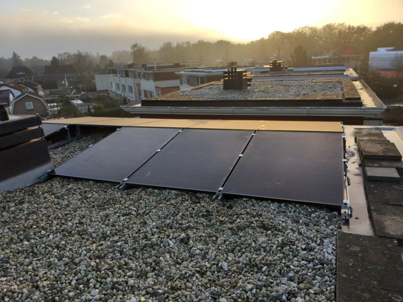

Zo, ik kan mij nu ook hier melden. Vandaag een installatie van 35 x 370Wp op IQ7+ verdeeld over 21 op de zorgwoning/schuur en 14 op het woonhuis.
Vroeger was alles beter... Geniet dan maar van vandaag, morgen is alles nog slechter!

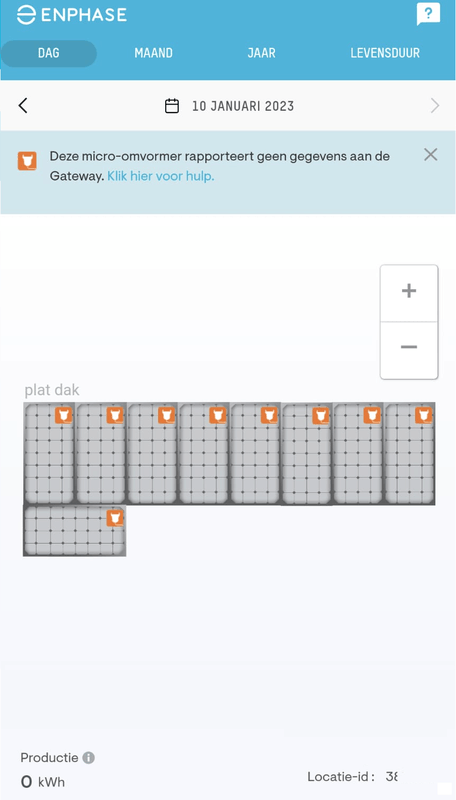

Afgelopen 3 januari is bij mij ook een Enphase systeem aangelegd op een 3 fasen aansluiting. Echter, sinds gisteren viel me op dat er geen communicatie was met twee micro-omvormers:
Afbeeldingslocatie: https://tweakers.net/i/A4PG08uqbXFjhUe7JETu3SqPeQo=/x800/filters:strip_exif()/f/image/hYCXYmRZjkYy5b3p4ewaw9y7.png?f=fotoalbum_large
Even later was die communicatie weer hersteld gelukkig. Echter viel het dat de staven in de staafgrafiek die ochtend allemaal gelijk zijn, net zoals die dag ervoor. Op 7 januari was dat nog niet het geval, maar ook op 8 januari was dat al zo.
Afbeeldingslocatie: https://tweakers.net/i/J8Fy8QByhiFqj0k_rp3WKajzTi4=/800x/filters:strip_exif()/f/image/zenkTuDBooHlvdwa6ydjpXTy.png?f=fotoalbum_large
Echter vandaag is al de hele dag geen communicatie mogelijk met de micro-omvormers:
Afbeeldingslocatie: https://tweakers.net/i/H4jEtbd5gDHoMmqa9n-jdZfuZFQ=/x800/filters:strip_exif()/f/image/HzWsaVGaghV61tZCLm6EYv5c.png?f=fotoalbum_large
Is er mogelijk dat ik hier nog wat aan kan doen en/of checken, of kan ik beter de installateur bellen ;(
Op de gateway heb ik rechts onderin al op de "Apparaatscanknop" gedrukt voor het scannen naar de micro-omvormers, maar dat heeft zeker alleen nut overdag als het licht genoeg is om deze op te starten :9

srdevil schreef op dinsdag 10 januari 2023 @ 20:28:
Waarschijnlijk heb je nog wel gewoon productie, maar is de communicatie over de fasen onbetrouwbaar omdat de fase koppelaar (meestal een IQ relais) in de meterkast niet werkt of ontbreekt.

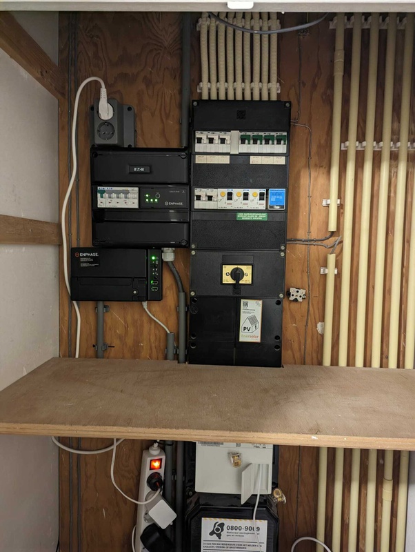

  • srdevil
  • Laatst online: 25-11 13:29
tomtor schreef op dinsdag 10 januari 2023 @ 20:50:
Een foto van je meterkast kan meer duidelijkheid geven, maar ik denk dat je bij je installateur moet gaan klagen

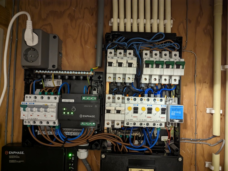

Hieronder een foto van de meterkast toegevoegd. Het Enphase 3-fase Q-relais zit in de EATON kast en alle ledjes van de fasen branden dus dan zou ik zeggen het die het goed doen. De grijze kabel rechts onderin gaat naar het dak richting de zonnepanelen.
De foto is net gemaakt toen het buiten donker was dus er is geen productie.
Netwerk-kabel is aangesloten en die heeft verbinding omdat op de gateway het ledje rechts bovenin brand.
Afbeeldingslocatie: https://tweakers.net/i/e7ajUb-J6-5nowONGYfS0NHoLGg=/x800/filters:strip_icc():strip_exif()/f/image/716TZXZ1BktYBlV2K5vkZYBv.jpg?f=fotoalbum_large
  • RobWest
  • Laatst online: 27-11 22:42
srdevil schreef op dinsdag 10 januari 2023 @ 20:57:
Je kan ook rechtstreeks (lokaal) inloggen op je Envoy. Daar kan je wat preciezer de status van een omvormer zien. Zie het Envoy topic hoe je daar moet komen.

Een vraagje over de plaatsing van het q relais.
Ik heb 11 panelen met de iq7+.
Die zijn op zolder aangesloten op een PV verdeler. Op die pv verdeler zit de envoy. In het stopcontact zit de wasmachine.
Niet zichtbaar is de muuraansluiting wat de bestaande groep was en dus de aansluiting op de grid is.
Afbeeldingslocatie: https://tweakers.net/i/F2DFQoLbCamqBMjWaBCTerpxav0=/x800/filters:strip_icc():strip_exif()/f/image/jIBcBv3Uc8oiAoYYkUqsrUWk.jpg?f=fotoalbum_large
Nu is vandaag de q relais geïnstalleerd, maar die is op de begane grond in de meterkast geïnstalleerd in de aparte groep voor de pv/verdeler.
Als ik de installatie-instructies lees moet die q relay direct achter het PV-systeem en ik had het dus tussen het pv-systeem en de pv-verdeler verwacht. Weet iemand hoe het aangelegd moet worden als er een pv verdeler tussen zit?
Is er een maximale communicatie afstand tussen de q relay en de envoy? Moet er een directe draad tussen de twee lopen?
Bij mij maakt de q relay een hoog piepend geluid (niet hard, hoor het alleen als de kastdeur van de meterkast open is. Hebben anderen dit ook?
N.b het gaat om mono fase!
  • srdevil

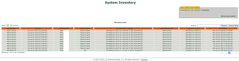

RobWest schreef op dinsdag 10 januari 2023 @ 21:35:
Daar hebben ze allemaal de status: Failure to report.
Ik heb ook nog geprobeerd 1 van de micro-inverters een reboot command te geven: Device reboot requested - pcu - Tue Jan 10, 2023 08:05 PM CET
Het enige wat daarna nog binnen is gekomen in de logs: Microinverter failed to report: Clear - nsrb - Tue Jan 10, 2023 08:44 PM CET
Maar ik denk dat het geen nut heeft om ze een reboot command te geven omdat ze geen stroom hebben (zon is al onder).
Afbeeldingslocatie: https://tweakers.net/i/3jf6Mw6jTAae8-KdqclMRZEaiKA=/800x/filters:strip_exif()/f/image/hviE3OqIR6vKmdIQrgpyBbwe.png?f=fotoalbum_large

  • Laatst online: 23:28
JWT
Grote kans dat het commando dan ook niet aankomt.
Lange kabels? Geen ferriet ringen? Powerlan?

srdevil schreef op dinsdag 10 januari 2023 @ 21:45:
Ja nu werkt het niet. De micro's werken alleen op DC, maar ze moeten wel AC 'zien'.
Het is 's ochtends wel grappig om te zien. Eerst gaan ze al wel aan, maar is de DC nog te laag om echt stroom te leveren.

  • srdevil
JWT schreef op dinsdag 10 januari 2023 @ 21:53:
Tussen de meterkast en de zonnepanelen zit een lange kabel inderdaad, maarja wat is lang, zeg zo'n 20 meter uit 1 stuk.
De ferriet-ringen lees ik meerdere verhalen over, bijvoorbeeld pas ze niet bij voorbaat toe of als je geen storing hebt (en dan heb ik nu net wel ;)), want het kan een bromgeluid opleveren.
Zovee ik las mag er één om iedere fasen-ader en één om de nul. Echter op onderstaande afbeelding zitten ze alleen om de fasen. Er is er geen enkele gemonteerd en ook niks achtergelaten hier, op de offerte staan er 4 vermeld. Om te checken heb ik de kap nog even gedemonteerd.
Ik las ook nog dat er 1 on de netwerkkabel mag maar dat kan ik nu even niet meer terugvinden.
Afbeeldingslocatie: https://tweakers.net/i/zgmKuGz5U1rilF3LCpRqc1Fg_L8=/800x/filters:strip_icc():strip_exif()/f/image/X2asKPEZalFOJRpS7KEasuaa.jpg?f=fotoalbum_large
Afbeeldingslocatie: https://tweakers.net/i/qkScO4Xy-dH6GzQxZ7nkrY7labo=/800x/filters:strip_icc():strip_exif()/f/image/URHK5d4zH6u89LMl4rwdKlx4.jpg?f=fotoalbum_large
[ Voor 8% gewijzigd door srdevil op 10-01-2023 23:23 ]
  • tomtor
  • Laatst online: 12-11 10:40
Als de ferrietringen zelfs op de offerte staan, dan kan er ook geen discussie met de installateur zijn.
Hij moet ze dan gewoon komen plaatsen nu je een storing hebt.
pvoutput Baarn: 3555 Wp, JA-Solar 395W Enphase IQ7+, 4 op oost (57°) en 5 op west (237°), helling 10°; Airco 2x MSZ-AP25; Victron ESS
  • jeroen3
  • Laatst online: 21:34
@srdevil De ferrietkralen zitten achter de kap van de hoofdschakelaar of niet?
  • dreamscape

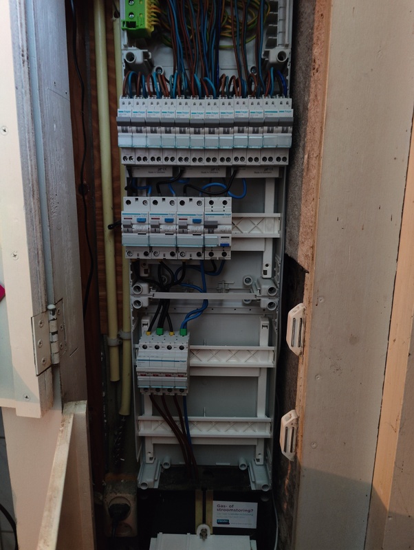

  • Laatst online: 28-11 16:41
De fasedraad die naar de linker B6 automaat gaat, is die ook direct op de hoofdschakelaar aangesloten? Die gaat naar dat stopcontact en ik neem aan dat daar de Envoy in zit ingestoken?
Als dat rechtstreeks op de hoofdschakelaar zit, dan is dat een stopcontact dat NIET beveiligd is door een aardlekschakelaar. Dat lijkt me ook niet helemaal de bedoeling...

henri1982 schreef op dinsdag 10 januari 2023 @ 21:37:
De Q-relay moet direct voor je omvormers. Als ik je goed begrijp zit die nu voor de PV verdeler? Dan schakelt ie ook de wasmachine en de Envoy uit. Dat is natuurlijk niet de bedoeling. 8)7 In jouw geval moet de Q-relay dus in de PV verdeler kast.
[ Voor 7% gewijzigd door vinniefireman op 11-01-2023 09:49 ]

  • mike123
dreamscape schreef op woensdag 11 januari 2023 @ 09:02:
Ik zie zo ook niet of het een Enphase metered is maar als dat wel zo is dan moet hij een vaste voeding hebben.
Maar het schapje zit een beetje in de weg om de bedrading te zien lopen ivm de stekker.
Maar het ziet er inderdaad uit of die automaat geen aardlek schakelaar heeft.

vinniefireman schreef op woensdag 11 januari 2023 @ 09:45:

Als het goed is krijg ik met een paar weken ook 15 panelen met iq7+ op mijn dak te liggen.
Oriëntatie is ZZW met helling 45° dus niet ongunstig zeg maar.
Ik ben ook nog doende met een verbouwing door de tijd en had mijn groepenkast al eens snel vervangen.
Voor de uitbreiding met Enphase was er wel genoeg ruimte voor Q relais, automaten enz maar de ruimte hield niet over. En hou graag wel wat ruimte voor mogelijkheden en uitbreiding (waarschijnlijk volgend jaar ook een plug-in hybride auto waar mijn werkgever het laadpunt voor verzorgd) over. Een overvolle groepenkast is waardeloos.
Nu wil het feit dat mijn woning van voor 1900 is en dus de meterkast niet echt volgens de huidige norm........nu kan ik daar niet zo hele veel aan veranderen op dit moment maar had nog wel iets mogelijkheden.
Had ooit een oude hoofdschakelaar boven het meterbord gezeten waar ik de nieuwe groepenkast bovenop gemonteerd had. Dus het oude kastje kon er tussenuit om een grotere kast te monteren met een extra rail waar dan weer ruimte ontstond voor de PV benodigdheden.
Maar even wat plaatjes bij de praatjes:
Afbeeldingslocatie: https://tweakers.net/i/1cBfSS4rPDnLl2Kee8ZSxyzSUt4=/x800/filters:strip_icc():strip_exif()/f/image/HxnwvayMewTNdSD9cGYIhfki.jpg?f=fotoalbum_large
Afbeeldingslocatie: https://tweakers.net/i/0351NAZEul2XzxZhzaGCN_cKAHw=/x800/filters:strip_icc():strip_exif()/f/image/uibBw2EBi14gQrf4MTUhASKm.jpg?f=fotoalbum_large
Afbeeldingslocatie: https://tweakers.net/i/czL4CFDNO-S4LrN_Ys6dvaJLo7c=/x800/filters:strip_icc():strip_exif()/f/image/RqiD7zVUQnUNVi0VMyaijubH.jpg?f=fotoalbum_large
Voor nu wel even goed maar nog niet klaar, nu even een gunstig moment uitzoeken om de kast plat te gooien.
De hoofdschakelaar zakt nog een din rail naar de onderste.
Dan moet ik de bedrading vervangen/opnieuw aanleggen in de kast.
Komt wel.mooi uit want dan kan ik de groepen verdeling ook wat beter plaatsen.
De groepenkast wordt zo standaard geleverd met alle afgaande groepen op 1 rail maar is niet echt gunstig voor de warmte ontwikkeling. Zeker niet de rechter automaat welke een kookgroep is voor een 7,7KW inductie kookplaat.
Plaatjes van deze aanpassing volgen nog net als de plaatjes wanneer alles van Enphase is gemonteerd.
De voeding van de panelen moet ik zelf nog even aanleggen, voordeel is dat de panelen recht boven de meterkast zitten en op 1e etage maar klein knieschot waar ik gelijk het dak op kan. Wordt dus 5x2,5 kwadraat want is de lengte niet en de 15 panelen worden gelijk over de fases verdeeld is de afspraak.
Wanneer de kast van de spanning af gaat moet ik ook nog even een nieuwe aardpen slaan door de betonvloer heen om helemaal zeker te zijn van goede aarde. Zit nu een pen aan andere zijde woning met een 6mm2 aardedraad er aan wat niet helemaal volgens de norm is.........

mike123 schreef op woensdag 11 januari 2023 @ 10:37:
Mijn Enphase standard heeft ook een vaste voeding. Wellicht dat die afbeeldingen met een platte eurostekker oude afbeeldingen zijn, want ik moest mijn standard ook gewoon met 2x2,5mm vast aansluiten (zonder stekker dus)
  • mike123
Herbiek616 schreef op woensdag 11 januari 2023 @ 20:24:
Het is niet fout dat de Envoy standaard een vaste voeding heeft. Zo voorkom je eventuele communicatieproblemen met de micro's. De Envoy metered moet een vaste voeding hebben.
En 2x2,5 zit ook niet in het standaard bijgeleverde snoertje.
