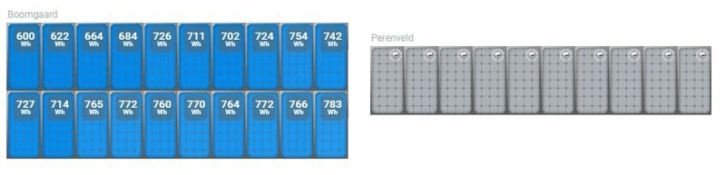

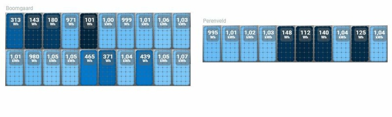

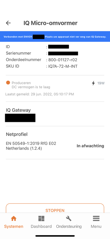

12xIQ7+ ZO (125) + 3xIQ7+ NW (310) +3xIQ7+ ZW (214) PVOutput
Denk dat ze een storing bij enphase Ziggo hebben

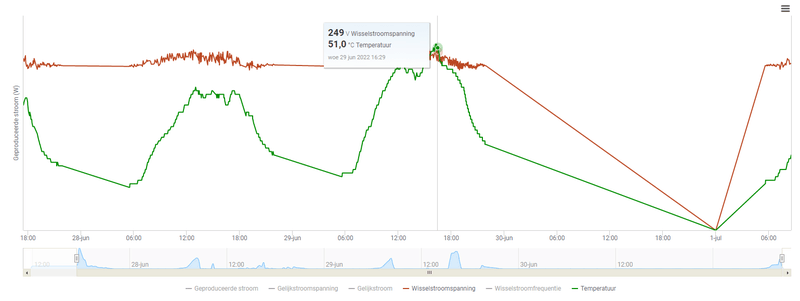

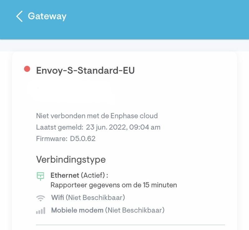

:strip_exif()/f/image/hgGZo8fB1gWvgv5LgtkLR01V.jpg?f=fotoalbum_large)
Edit: ligt niet aan Enphase

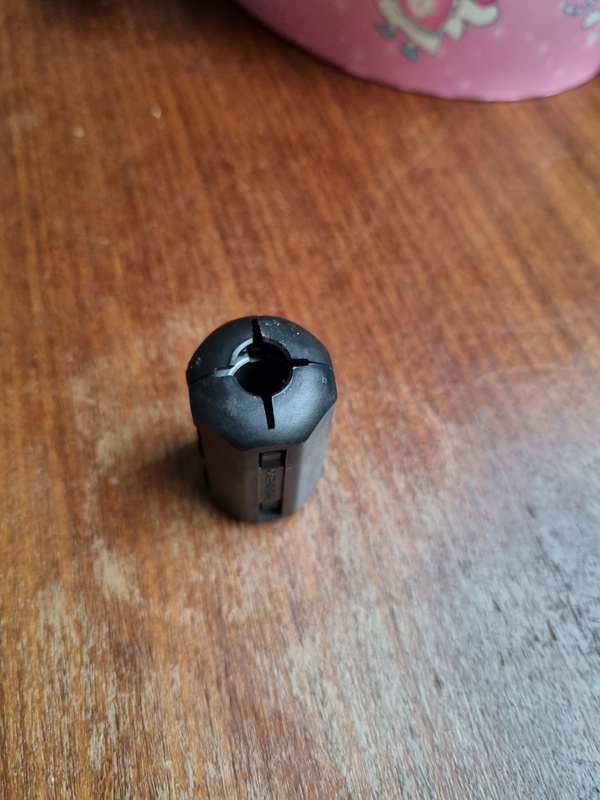

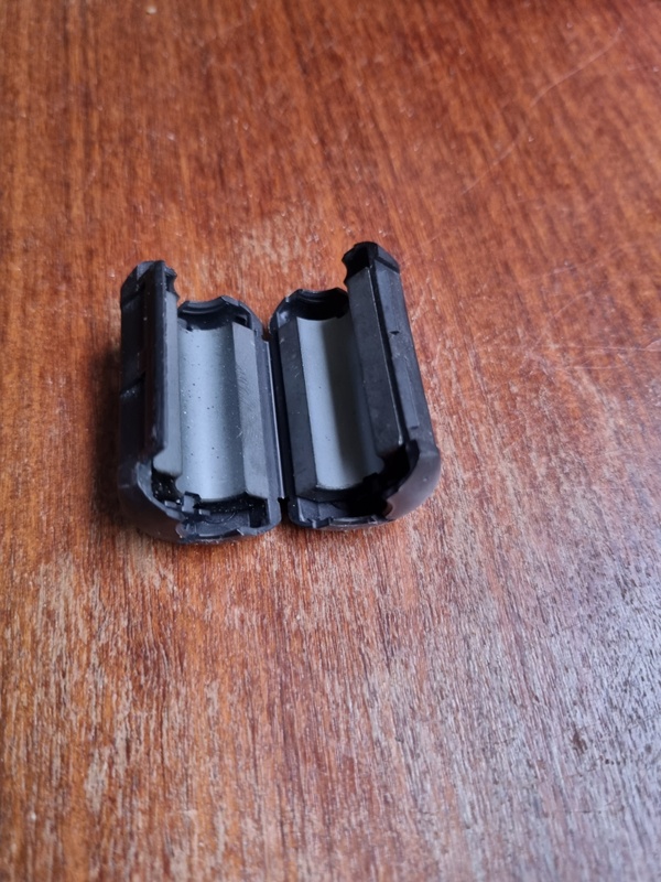

drboneym schreef op vrijdag 24 juni 2022 @ 07:49:
Vroeger kregen we bij elke envoy een ferrietringetje geleverd voor om de utp kabel naar de Envoy toe. Ik had er nog eentje liggen, zie afbeelding. Dit was nog voor de tijd van het toepassen van ferrietringen om fases.
Inmiddels wordt deze al zo'n 3 of 4 jaar niet meer meegeleverd en is het advies van enphase om deze toe te passen ook expliciet vervallen.

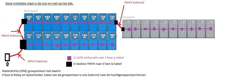

@Thijs_Beard klopt. Ik heb 16 panelen 455Wp/IQ7+ achter een 3 fase Q-relais. (fase 1 > 8 panelen, fase 2 > 4 panelen, fase 3 > 4 panelen). Ook met een YMVK 5x4mm2 naar de meterkast. (en extra een werkschakelaar op het dak. Omdat dat prettig en makkelijk is in geval van onderhoud. Lees ook de post hierboven van @Pekka91166 Ook in dat geval heb je iets aan een werkschakelaar. Ik heb de drie dakvlakken achter 1 werkschakelaar maar je kunt 'm ook per string/fase monteren uiteraard. Dat had ik bij nader inzien liever gedaan. Kost 2 kastjes (á 2 tientjes) extra maar kun je wel de boel netjes uitschakelen als je op het dak moet zijn. Je gaat er vanuit dat alles goed gaat maar extra veiligheid (EN gemak) is nooit weg.Pazo schreef op woensdag 15 juni 2022 @ 22:14:
@Thijs_Beard Welkom hier
Eerst 2 vragen om meer inzicht te krijgen:
1: wat voor panelen / vermogen gaat het om?
2: wat zijn de dakvlakken / oriëntatie / helling?
Ik heb namelijk 3 dakvlakken, oost en west, en heb 23 panelen totaal 8080Wp op 1 Q-relais zitten. Dat kan prima omdat het systeem niet in zijn geheel volledig belast wordt. 's ochtends de oost kant, 's middags de west kant.
Ik heb dan 3x YMVK kabel 4mm2 naar de meterkast lopen, daar komen ze samen en gaan via een lasdoos als 1 kabel richting de Q-relais. Daartussen, dus tussen de YMVK kabel en de Q-relais zitten de 3 CT ringen om de productie te meten.
Verder heb ik in dit topic nog geen mensen voorbij zien komen die 2x Q-relais in hun systeem hebben zitten, terwijl er zelfs nog tweakers zijn met grotere systemen (zie bijvoorbeeld Pazo in "Het grote Enphase topic"). @Glashelder en @Websphinxie hebben zover ik weet ook 1 Q-relais.
16 x 455Wp & Enphase IQ7+ (7,3 kWp) - PVoutput.org

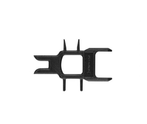

Ik zou wel zo’n speciale adapter gebruiken om de kabel los te halen.( Aldus de info video’s blijven de connectors anders mogelijk niet waterdicht)Pekka91166 schreef op vrijdag 24 juni 2022 @ 07:34:

Ja die heb je echt nodig. Anders trek je de boel verrot en verbreek je met bruut geweld de seal. Sleuteltje kost 3 euro ofzo.svkaster schreef op vrijdag 24 juni 2022 @ 08:27:

Ik vind dit tooltje wel OK, maar iets overrated. Niet alle MC4 stekkers kun je er mee losmaken bijvoorbeeld. Met liefde en geduld kom je met een platte schroevendraaier of duimstok ook tot succes.svkaster schreef op vrijdag 24 juni 2022 @ 08:27:
Nou ik moet zeggen dat ik deze braaf het gekocht ten tijden van de eerste installatie, en werkelijk nog nooit gebruikt. Een platte schroevendraaier er tussen doet exact hetzelfde. Toen wij blikseminslag hadden gehad en er kwam een bedrijf om door te meten, deden die het ook met een schroevendraaier. Gebruikten die adapter ook nooitsvkaster schreef op vrijdag 24 juni 2022 @ 08:27:

Hmm, interessant. Ik wilde eigenlijk zelf dat tooltje kopen omdat ze dit adviseren. Maar als jullie zeggen, een platte schroevendraaier voldoet ( mits met beleid) dan doe ik ook niet de moeite.Nou ik moet zeggen dat ik deze braaf het gekocht ten tijden van de eerste installatie, en werkelijk nog nooit gebruikt. Een platte schroevendraaier er tussen doet exact hetzelfde. Toen wij blikseminslag hadden gehad en er kwam een bedrijf om door te meten, deden die het ook met een schroevendraaier. Gebruikten die adapter ook nooit
@svkaster Het makkelijke van het tooltje is, dat je beide lipjes links en rechts van de stekker gelijktijdig opzij drukt en zo de stekker dus los maakt. Met een platte schroevendraaier kan je maar aan 1 kant tegelijk het lipje opzij drukken. Echter kan je dan de stekker iets schuin trekken en daarna het tweede lipje los drukken. Dus ja, eigenlijk 2 handelingen met een schroevendraaier tov 1 met het tooltje, maar in de praktijk gaat het eigenlijk bijna net zo snel / makkelijk.

Heb het tooltje en doppen voor op de Q-kabel wel besteld bij mn leverancier, tooltje is EUR 1,65 of zo, en die doppen ook 3 x niks... Dan dop ik de kabel netjes af, het gaat hier toch een paar weken "kaal" zijn op het platte dak.

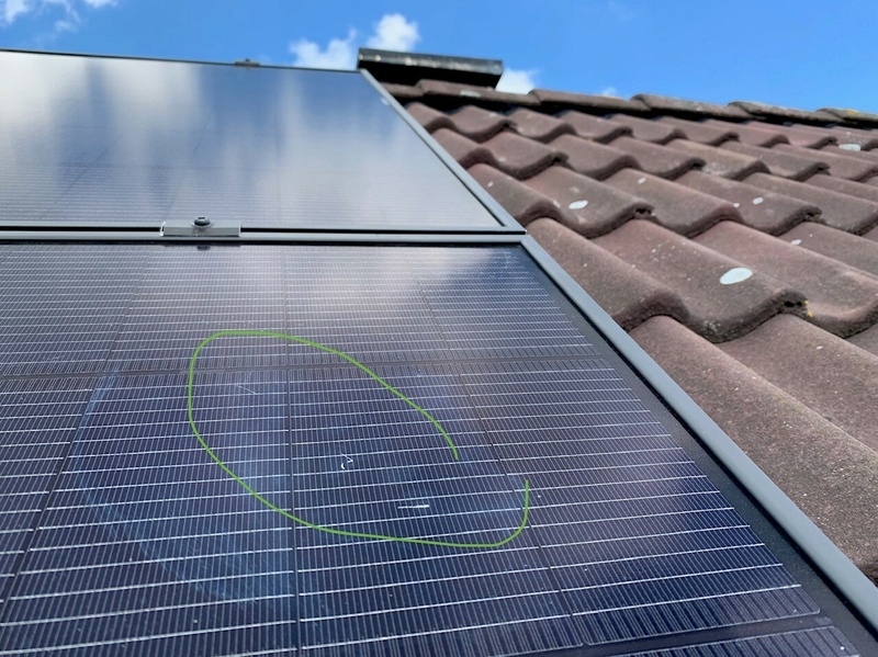

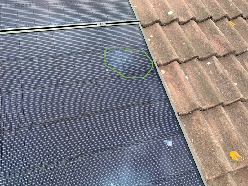

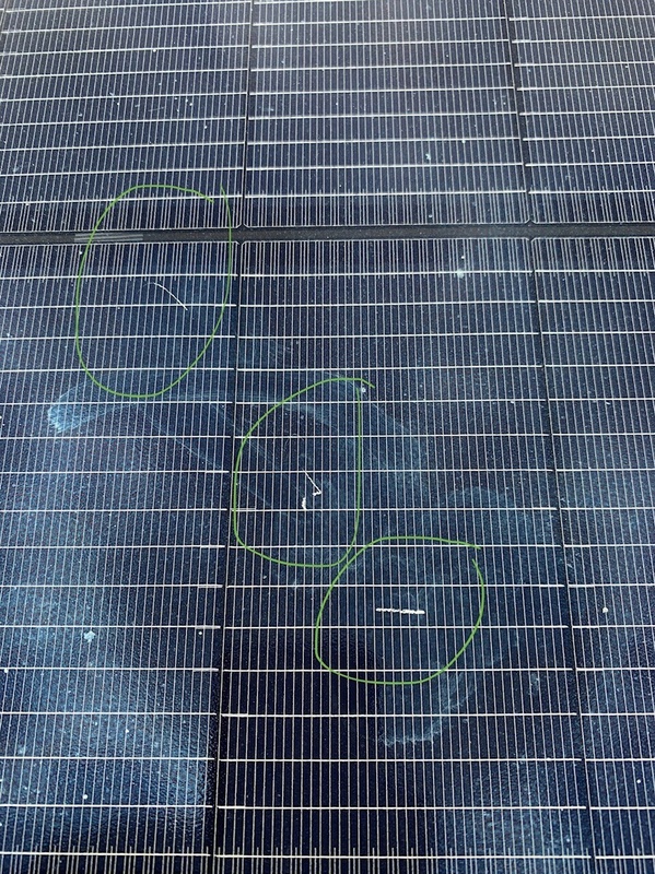

Vandaag hebben ze 2 panelen verplaatst/herplaatst. Nu kwamen ze met een hoekje van een paneel op het glas van de ander. Er zitten nu 3 kleine krasjes. Helaas pindakaas, waar gewerkt wordt vallen spaanders, maar zou dit schaduw kunnen geven op de cel en de productie merkbaar kunnen verminderen.
Ik doe er even 3 foto's bij om het in perspectief te plaatsen anders lijken de krasjes supergroot.
Wil niet gaan zeuren om te zeuren, maar wil het er ook niet zomaar bij laten zitten als het wel een probleem kan zijn.
:strip_exif()/f/image/2AwOEDvpW35KdqMpE98vdoe5.jpg?f=fotoalbum_large)
:strip_exif()/f/image/8mDXZ4f4vfoJYQ2AZhqDKi5e.jpg?f=fotoalbum_large)

Ik heb meerdere panelen met veel grotere krassen dan dat maar ik merk niet in de productie dat die panelen minder opwekken dan panelen die helemaal gaaf zijn.
Ik zou me niet zoveel zorgen maken.

Ik had dit nooit geaccepteerd.Sarge_ schreef op dinsdag 28 juni 2022 @ 17:17:
Wil jullie mening even weten.
Eens. Als dit een bedrijf is die dit heeft veroorzaakt zou ik dit niet acceptern. sterker nog, hiervoor zijn ze gewoon verzekerd (mag ik hopen en anders is dat hun eigen keuze)
Misschien heb je er nu geen last van, maar volgend jaar? of het jaar daarna?
Bij mij gingen ze nogal lomp te werk waardoor de zijkant van één paneel bekrast was. Dus niet de cellen. Zelfs dit paneel heb ik toen laten vervangen door een nieuwe. Hoort gewoon netjes te zijn. In mijn geval heb ik immers meer dan 10k betaald. Dat heb ik ook niet zo 123 gespaard..B-Force schreef op woensdag 29 juni 2022 @ 09:29:

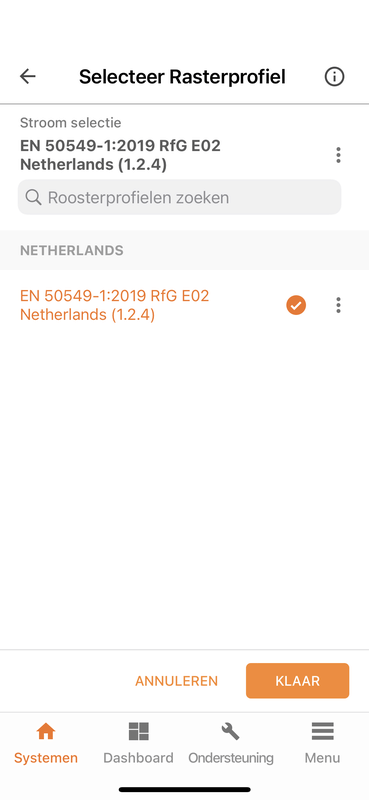

De leverancier van mijn PV installatie geeft per mail aan dat ik een installatiecode moet hebben om het Enphase systeem werkend te krijgen, omdat het een DHZ pakket is. Hij stelt mij nu de vraag of ik deze heb of dat ze hiervoor langs moeten komen... Hoe zit dit? Kan alleen een erkend installateur het Enphase systeem werkend krijgen met zo'n installatiecode, of kan ik dat zelf ook?
@Thijs_Beard Je kunt zelf met de installer toolkit app een systeem configureren. Je maakt dan een doe-het-zelfer account aan.

Ik heb het volgende probleem, misschien dat jullie raad weten;
Aantal maanden geleden heb ik thuis 20 canadian solar 460 wp met iQ7A's geinstalleerd en alles werkte naar behoren en haalde op een zonnige dag rond de 60kwh.
Ik heb toen besloten om nog eens 10 panelen erbij te bestellen van Munchen solar 450wp met ook iQ7A's.
De 20 eerdere panelen heb ik 2 rijen van 10 de spanning ook gescheiden met 3fase kabel, de 10 nieuwe heb ik aansloten op 1 rij van 10 panelen. Niet zo spannend verder, en de 3 fase relay zit op een paar meter afstand.
Na inschakelen moest de envoy de 10 nieuwe van een profiel voorzien, echter bleven er 5 achter, de volgende dag in de middag nog steeds hetzelfde probleem, ook produceerde deze geen spanning en met de toolkit zag ik de melding erbij DC vermogen te laag.
Ik heb toen het totale systeem spanningsloos gemaakt, ik heb van de 5 probleem gevallen de DC los gekoppeld en met een multimeter de PV panelen getest, deze waren alle 5 goed rond de 45 volt en 5 ampere op dat moment van de dag.
Ik heb toen als test een goede iQ7A verwisseld met een niet goed werkende (zaten naast elkaar) en ik heb de envoy dichterbij de Q relay aangesloten. Alles weer aangezet en weer wachten, wat mij op viel was de inverter die ik met zijn buurman verwisseld had vrij stel zijn profiel geladen had en vermogen ging maken.
De overige 4 bleven achter, ook viel mij op de andere inverters van mijn al bestaande 20 panelen ook minder tot ging vermogen gingen produceren, via de toolkit stond er niks bijzonders kwa melding alleen maar dat ze 5 watt ofzo produceerde.
Het begon ook al avond te worden en op een gegeven moment was alles groen in de toolkit en alle profielen geladen, het vermogen was overal rond de 100 watt en leek dus stabiel te draaien.
Vandaag rond de lunch op mijn werk in enligthen gekeken weer dezelfde problemen als gisteren, toen ik thuis kwam met de toolkit en die 4 inverters van het nieuwe systeem weer DC powerlaag en moesten weer de profielen geladen worden. Die omgewisselde inverter met zijn buurman werkt nog wel naar behoren. En van de oude 20 ook nog steeds inverters die niet presteerden.
De iQ7A's die ik ontvangen heb zit ook variatie in zie hieronder:
2x IQ7A-72-M-INT - 880-01127-r07
18x IQ7A-72-M-INT - 885-01127-r04
10x IQ7A-72-2-INT - 885-00689-r03
De laaste 10x zijn dat iets oudere model met het DC stekker verloopje en waren maandag geleverd.
De 2x en 18x zijn de set die ik een paar maanden geleden geinstalleerd had en altijd goed gewerkt heeft.
Verder viel mij op dat de 2x een nieuwere firmware hadden v04.28.07, en de andere 28 hebben allemaal v04.27.04.
Ik kom er niet meer uit wat nog het probleem kan zijn, misschien dat de verschillende serie's iQ7A met elkaar conflicteren, en ik ga ervanuit dat de 3 fase Q-Relay wel 30 iQ7A aankan ik kon iig niet direct iets vinder erover.
De set op de zondag 26-06 (niet top weer)
:no_upscale():strip_icc():fill(white):strip_exif()/f/image/CtbiMrMDRWT4OxfNUt9L4xBE.jpg?f=user_large)
De set met de 10 extra panelen; screenshot van vandaag rond 12:30
:strip_exif()/f/image/t126bchJkqQ5zSUY29OqcVXG.jpg?f=fotoalbum_large)
/f/image/xU7ZVBd6VDTWJW6d8ZaOdNfi.png?f=fotoalbum_large)
/f/image/7T6QfCrrtZHQaOjT2u5dPzW3.png?f=fotoalbum_large)
Excuus voor het lange verhaal, ik zal vanavond nog even kijken wat jullie er over te zeggen hebben

@RoyVi Lastig om de oorzaak te vinden, maar ik wel een poging wagen.
Ik heb deze trouble shoot check list gevonden, waar op pagina 8 het een en ander staat over te laag DC vermogen (jouw fout melding):
https://www.solaris-shop....oubleshooting%20Guide.pdf
(is al wel wat ouder, maar staat denk ik wel zaken in waar je evt naar kan kijken of je aan het denken kan zetten naar een andere richting)
Een van de punten die daar staat; zijn de panelen compatibel met de IQ7A? Want de problemen beginnen dus bij de nieuwe Munchen panelen. Haal ze eens door deze tools heen:
https://www4.enphase.com/nl-nl/compatibiliteit-micros en / of https://enphase.com/installers/microinverters/calculator
EDIT:
Hierbij nog een recentere, algemene troubleshooting guide. Wellicht dat je hierbij de oorzaak kunt vinden.
https://www4.enphase.com/...UsingInstallerToolkit.pdf
EDIT:

Wat ik zo even snel zie is dat je oude panelen ook affected zijn en nu minder lijken te produceren? Kan het zijn dat de spanningen te hoog oplopen en dat de omvormers uitschakelen op een bepaalde fase richting het einde van de kabel / string?RoyVi schreef op woensdag 29 juni 2022 @ 17:57:

Hoe loopt het nu precies? Op het dak heb je ook de 3 fase Q-cable gebruikt, of gewoon een 1-fase Q-cable die je vanaf het verdeeldoosje (die je met een 3-fase kabel vanaf je meterkast voedt) aftakt?
Inderdaad ....een tekening zou de boel kunnen verhelderen._VoiD_ schreef op donderdag 30 juni 2022 @ 12:02:
Heb je Envoy-s opnieuw laten scannen naar nieuwe Micro's?
[ Voor 7% gewijzigd door WillemP22 op 30-06-2022 12:24 ]
Heb even een simpele tekening gemaakt in paint, maakt de situatie misschien makkelijker.
De installatie staat op een grasveldje naast het huis (vandaar de boomgaard en perenbomen benaming) .
De envoy hangt in de meterkast van het huis de afstand is schat ik 30/40 meter, in de toolkit zie ik wel vol bereik voor de communicatie en een paar keer 3 of 4 blokjes gehad. Ruisverhouding is binnen de marges, het is mogelijk om de envoy in een nieuw IP65 verdeelkastje te plaatsen bij het groepenkastje waar het Q-relay inzit alleen wordt de wifi verbinding minder stabiel.
@RoyVi Ik denk dat je een goede kans maakt als je 3 strings maakt van elk 10 panelen, en deze vlak voor de Q-relais bij elkaar laat komen. Zo heb ik het ook met mijn 23 panelen op 3 daken / strings.
Ik denk dat de 20 panelen op 1 string te veel is / het probleem veroorzaakt.

Ik weet niet wat de afstand vanaf dat perenveld naar je Q-relais is, maar anders eerst even 'los' een YMVK kabel leggen om te kijken of het dan wel allemaal werkt. En pas ingraven; zal waarschijnlijk een aardig werk zijn
Enphase topic • Jeroen.nl • PVOutput
Ow nee dat valt wel mee, Boomgaard had eigenlijk appelveld kunnen heten
Maar de afstand tussen de oude en nieuwe panelen is 2,5 meter. Ik kan gewoon de lasdoos gebruiken op het hoekje van het oude deel en vanuit daar een nieuwe kabel trekken naar de voorste lasdoos die kan ik eenvoudig achter de panelen op het frame binden. Enige klote is dat de voorste lasdozen volgegoten zijn dus daar mag ik alles even opnieuw aansluiten.
En dat is dus de reden dat ik waterdichte kabelmoffen heb gebruikt voor de verbinding tussen YMVK en Q-cable; kunnen los als het moetRoyVi schreef op donderdag 30 juni 2022 @ 14:21:
Maar goed, kleine pech in dit geval, hopelijk is de oorzaak wel gevonden en dus ook de oplossing

Bedoel je dit? Dit is de grafiek van een slecht presterende paneel van de afgelopen dagen (gisteren heledag bewust zonder AC geweest) Gister avond heb ik de nieuwe set weer aangesloten met een eigen YVMK kabel naar de verzamel lasdoos. Bij goed presterende panelen zie ik dezelfde AC waardesdrboneym schreef op donderdag 30 juni 2022 @ 19:55:
Ik zit toch te denken aan een te hoge VRise, je kan in Enlighten Manager op een paneel klikken dat problemen veroorzaakte, en dan komt er in een ballonnetje het serienummer en zie je heel klein ook een grafiekje staan. Als je op die Afbeelding klikt kom je bij de waardes van die module. Kun je daar eens checken wat er stond bij AC spanning? (Je zou dit gewoon als historische data moeten kunnen opvragen.) Of misschien ook van een buur paneel van een probleemgevallen (in jouw geval dus 3 panelen verderop op dezelfde fase). In geval van een te hoge V Rise kiezen de micro's onderling en redelijk willekeurig om enkele modules uit te schakelen zodat de rest binnen karakteristiek blijft. In theorie zou je q relais in dat geval moeten uitschakelen, maar wellicht door je kabellengte is die én langzamer dan de micros én heeft die minder spanning gemeten dan 230 + 10%.
Dit is namelijk óf een spanningsprobleem, óf een communicatie probleem.

Nog even een update van de afgelopen dagen.
Gisteren tussen de buien door de YMVK kabel van de 10 nieuwe panelen door getrokken naar de voorste lasdoos. De volgende dag waren de communicatie problemen volledig opgelost alleen rond het middag uur toen de zon vol scheen nog steeds meerdere omvormers die minder produceerde en in Enlighten ook de melding van hoge AC spanning dus dat lijkt idd op hoge VRise.
Toen ik thuis was op de envoy lokale site gekeken (Zon was ondertussen weg) daarin zag ik bij 2 omvormers DC low melding staan die de afgelopen dagen ook continue deze melding gaven. Verder waren op Enlighten alle problemen weg.
Ik heb toen de YMVK kabel van de 10 nieuwe panelen door getrokken tot aan het Q-relay, en ik de 2 omvormers met DC low melding los gehaald, paneel gemeten gewoon netjes 45volt wat ik meestal meet begin van de avond. Ik heb 1 omvormer verwisselt met zijn buurman die goed werkte en de andere laten zitten om te zien of het probleem mee verhuist of niet. Verder viel mij daarna op dat de DC low meldingen weg waren.
Morgen hopelijk weer een nieuwe zonnige dag om te zien hoe alles presteert, mochten er nog steeds Vrise problemen zijn dan kan ik altijd nog een deel (3 tot 6 stuks) verplaatsen naar een andere plek in de tuin waar een aparte 4mm2 kabel naar de groepenkast gaat.
