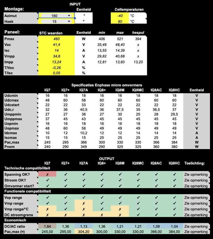

Dit krijg ik uit de Paneel Check, en ik ben eerlijk gezegd clueless hoe ik dit moet interpreteren....
Alle omvormers passen. Sommige kunnen de dc stroomgrens raken, maar de plaatsing van je paneel neemt een stuk van de instraling weg. Dus heb je hier eigenlijk niet zoveel last van.
Wat resteert is een economische keuze tussen de mc/ac/hc. Waarvan de mc de meest ideale dc/ac ratio heeft. Maar de 8+ en 8M zullen ook werken.
Als je heel precies wilt doen, via pvcalc de omvormer met de meeste kWh per euro berekenen.
Edit, zoals:
Pac,maxkWh / Jaar€*€/kWh/Jaar
no limit03770€ 0,000
iq8+300370114€ 0,308
iq8m330376124€ 0,330
iq8mc330376124€ 0,330
iq8ac366377134€ 0,355
iq8hc384377144€ 0,382
*prijs solarbouwmarkt
Waar dus uit komt dat de iq8+ het voordeligste is. En dat is waar de DC/AC ratio op doelt.
[ Voor 35% gewijzigd door jeroen3 op 05-01-2024 08:06 ]

Ga jij hier niet helemaal mis in je calculatie? Je hebt nooit de hele dag volle productie. Er zijn ook wolken, andere factoren waardoor je niet op max productie van je omvormer en/of paneel komt.
De verschillen zijn mijns inziens veel kleiner dan dit.

@Panzer_V ik ga er vanuit dat pvcalc dit op basis van pvgis doet en dat dit best een aardige voorspelling is van de kWh per jaar die een paneel kan opbrengen.

@asjemenou74 mijn excuses, het ging idd om dit 460Wp paneel. Ik had de specificatie moeten vermelden.
@Louwm
Ik ben de celtemperaturen idd vergeten van -40 en +80. Nu ziet het voor een paneel op het zuiden als volgt uit. (Overigens, heb ik geen enkel paneel op het zuiden maar wilde Jeroen3's berekening reproduceren).
Afbeeldingslocatie: https://tweakers.net/i/tR1HwwdGvyUkr0edQbzlkQoBIeA=/x800/filters:strip_exif()/f/image/b4bvS4vvq8kxGBvu4WkD1gLT.png?f=fotoalbum_large
Dus dit komt overeen met het tabel van Jeroen hieronder, dank hiervoor.

Mijn beredenering:
Als ik nou de de iq8+ afzet tegen de iq8ac...
  • 7kWh extra tegen een meerprijs van 0.047 euro per paneel
  • 84Kw extra tegen een meerprijs 3.95 euro voor 12 panelen.
In perspectief
Extra ophoesten van 240 euro vooraf, voor 84Kwh extra
Zou ik 84Kw moeten inkopen, dan kost dat op jaarbasis ± 29 euro
Zou ik overschot hebben, ± 10 euro terugleververgoeding (GreenChoice).
Zie ik nou correct dat het een no-brainer is om voor iq8ac te gaan, als ik het geld gewoon heb liggen?
Of is dit te kort door de bocht? Ik heb een horizon van 10 jaar voor ogen. Ik probeer te vermijden dat ik aan het krentenkakken ben. Alvast bedankt.

@goodfella je gaat iets te snel denk ik.
Als je het moet verkopen, tegen ~7 cent per kwh, dan levert die 70 kwh extra (5 euro) de meerprijs van 30 euro (iq8+/ac) niet op.
Eigen verbruik van ~30% (21 kwh *0.35= 8 euro) ook niet. Dus daarom is het economisch vaak niet zinvol om de grootste omvormer te nemen.
Nu is salderen de uitzondering waarom het wel kan. Hoe dat uitpakt moet je even zelf uitrekenen denk ik.
Dit is natuurlijk een grotere kostenpost op schaal. En het is alleen zinnig als je het als pure investering ziet, maar dan neem je waarschijnlijk ook geen enphase haha.

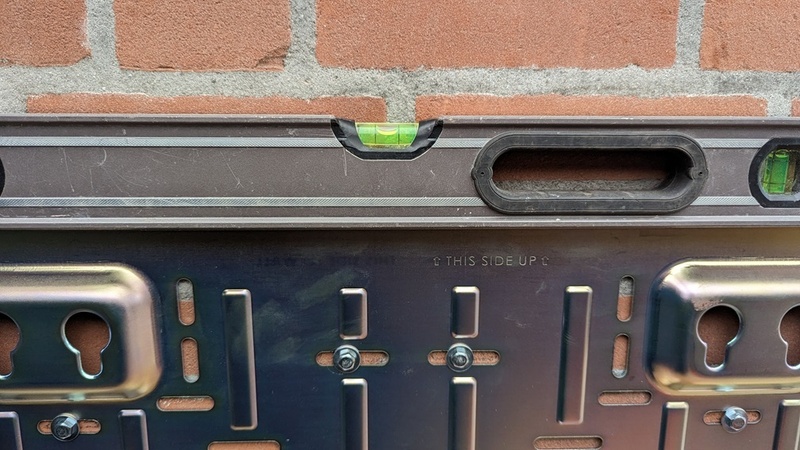

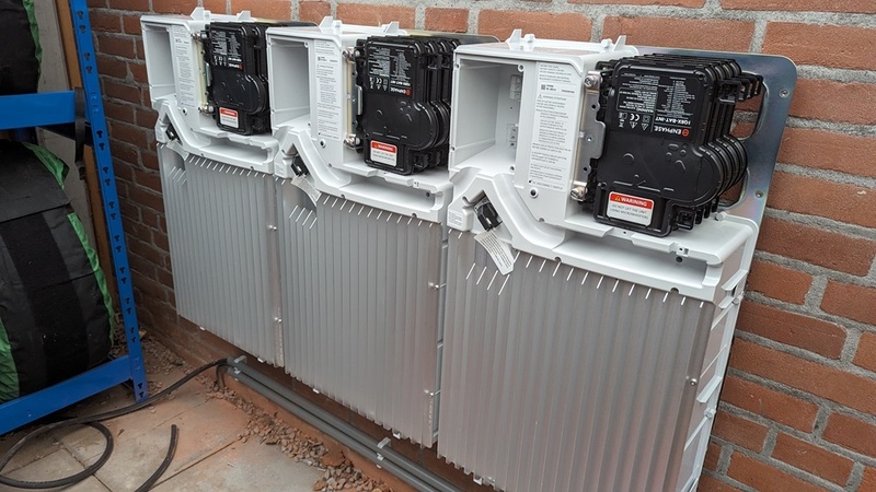

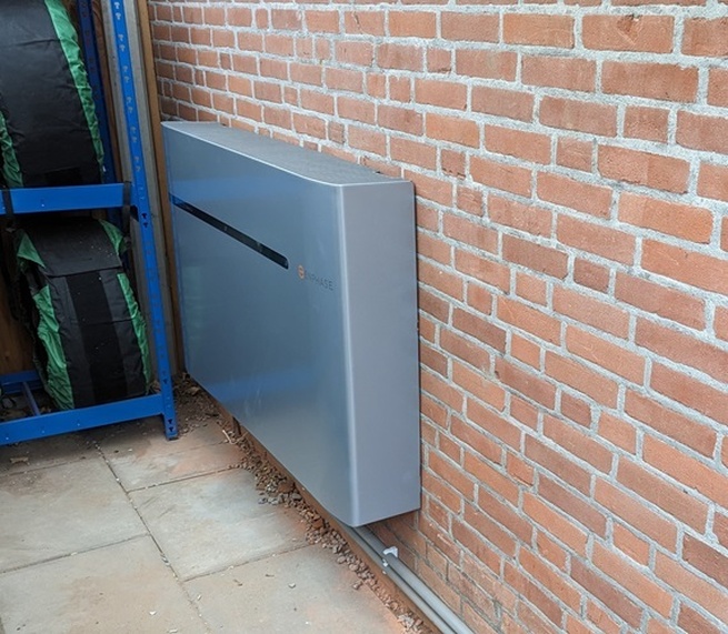

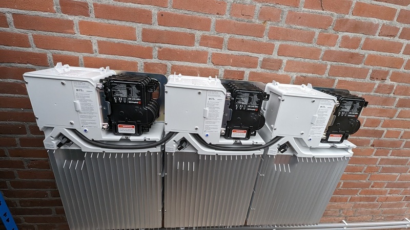

Zoals beloofd, hierbij mijn installatieverslag van Enphase 10T Batterij.
Achtergrond
Opleiding gehad in elektrotechniek en als ZZP-er inmiddels al veel zonnepanelen installaties uitgevoerd.
Situatie
Hoekhuis met een zijtuin waarop een fietsenschuurtje staan. In deze overdekte en droge fietsenschuur komt de 10T batterij te hangen. Achter de fietsenschuur in de hoek zit de meterkast in huis. De 10T Batterij sluit ik niet aan als 1 batterij op 1 fase, maar als 3 batterijen op hun eigen fase. Dit scheelde in de kosten. ;)
Meterkast
In de meterkast (geen foto van) zit de Envoy met de CT spoelen. Er zitten twee Q-relays achter hun eigen aardlekautomaat. De eerste Q-relay is voor de zonnepanelen en de tweede is voor de 10T Batterij. Vanaf deze tweede Q-relay gaat er een YMVK-as 4x4mm2 + 4mm2 kabel, via een gat wat ik geboord heb door de fundering, naar de fietsenschuur.
Fietsenschuur
Eerst de kabel naar de ingang van het fietsenschuur gebracht om daar een werkschakelaar te monteren. Vanaf daar gaat de 5x4mm2 rubberen kabel naar de 10T Batterij. Nadat de kabel in de buis netjes wat weggewerkt de muurbeugel waterpas ;) opgehangen.
Afbeeldingslocatie: https://tweakers.net/i/WhyJzEyGpQGCL1-_nHZmyWEDSW0=/800x/filters:strip_icc():strip_exif()/f/image/mw6Z7NsTXNmMd2XLd27Ennx5.jpg?f=fotoalbum_large
Afbeeldingslocatie: https://tweakers.net/i/0lyCqNGwg5ce3NjR-P_QjyIX4Sc=/800x/filters:strip_icc():strip_exif()/f/image/bEt0TfUuBVh9e3mKooKfPqY6.jpg?f=fotoalbum_large
Daarna was het een kwestie van 3x de bijna 50 kilo wegende batterijen op te hangen.
Afbeeldingslocatie: https://tweakers.net/i/c9652iinZIgXB1TrpqX7ubbkovQ=/800x/filters:strip_icc():strip_exif()/f/image/s5goajCsgCf8GTC1t8NKCfaD.jpg?f=fotoalbum_large

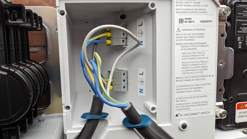

In Adobe Fusion 360 heb ik het uiteinde van de interconnectkabel nagetekend zodat de 5x4mm2 rubberen kabel er strak doorheen gaat. DIt zorgt ervoor dat de kabel netjes blijft zitten en vocht minder snel naar binnen komt. Op mijn Prusa 3D printer heb ik deze uitgeprint en op de kabel gemonteerd.
Afbeeldingslocatie: https://tweakers.net/i/-7JIZqY10l1FaNbYb2stdKK9KVg=/full-fit-in/4920x3264/filters:max_bytes(3145728):no_upscale():strip_icc():fill(white):strip_exif()/f/image/XBLChvIX0an4zfW3t3ASnUvz.jpg?f=user_large
De kabel heb ik netjes 'gefileerd' zodat ik geen lasdoppen hoefde te gebruiken. De aarde en nul zijn netjes doorgelust. Zie de foto's.
Uiteraard overal adereindhulzen gebruikt.
Afbeeldingslocatie: https://tweakers.net/i/dzLHCBD6L5_h3bHNrm2X2uC5P0o=/800x/filters:strip_icc():strip_exif()/f/image/YnzT4lGImRfhsWxtLcOw0RlK.jpg?f=fotoalbum_large
Afbeeldingslocatie: https://tweakers.net/i/a8eTKA86wgUF95Mus_n7-ljxtK4=/800x/filters:strip_icc():strip_exif()/f/image/sBWUuO8vz7LMgzZo80rMRNMj.jpg?f=fotoalbum_large
Afbeeldingslocatie: https://tweakers.net/i/JsXpXyBzfEtr8NALRm80sM0WcZU=/800x/filters:strip_icc():strip_exif()/f/image/hIrYQj0VrYMZXazMU7r4S1Da.jpg?f=fotoalbum_large
Activatie
In de meterkast de spanning erop gezet en de spanning gemeten bij de werkschakelaar. Daarna de werkschakelaar omgezet en nogmaals de spanning gemeten bij de batterijen. Bij de meterkast de communicatiekit aangesloten en het hele proces doorlopen in de Enphase Toolkit app. Dit duurde wel wat lang omdat de Envoy eerst nog de update 7.6.172 moest installeren. :O In de tussentijd de kapjes op de batterijen gemonteerd.
Afbeeldingslocatie: https://tweakers.net/i/I4ltSXAAmIYHwbccuZbtDcuBBUo=/800x/filters:strip_icc():strip_exif()/f/image/pR7c2A5sut8Y2H24ZehMlDeb.jpg?f=fotoalbum_large
Nadat de configuratie doorlopen was de kap erop gezet en was de installatie klaar.
Afbeeldingslocatie: https://tweakers.net/i/QmFYP24Axl_NN60M2ySA7--U0ws=/800x/filters:strip_icc():strip_exif()/f/image/7z6LgdXdWD5glCf5TagkZPkX.jpg?f=fotoalbum_large
Afbeeldingslocatie: https://tweakers.net/i/0BL4BG9_9xEoOPnZ7yrLyEAD7Yc=/full-fit-in/4920x3264/filters:max_bytes(3145728):no_upscale():strip_icc():fill(white):strip_exif()/f/image/sqaCgKnZaXbWYwAXCYMAQgB5.jpg?f=user_large
In de Enlighten app is een mooi overzicht te zien:
Afbeeldingslocatie: https://tweakers.net/i/kgBy3Q1Vw3fV-yiJXGJyxVJlazI=/full-fit-in/4000x4000/filters:no_upscale():fill(white):strip_exif()/f/image/MozmMbIUZOY2o2RbhGOdyT06.png?f=user_large
Al met al was de installatie goed te doen en ik ben tevreden met het resultaat! En ik heb plek overgehouden voor een 2de 10T batterij... >:)

Ik snap alleen die zelf gemaakte ringen niet. Waarom geen gebruik gemaakt van de standaard interconnect kabels?
Gecertificeerd Enphase/Solaredge/Goodwe installateur
  • BigEagle
  • Laatst online: 29-11 14:21
Eddie_ schreef op zondag 14 januari 2024 @ 18:57:
Omdat je dan de 3 batterijen dan doorlust als 1x een 10T batterij op 1 fase. Ik wilde ze apart aansluiten zodat ik op elke fase 1x 3T batterij kon aansluiten.
1x 10T batterij (wat dus eigenlijk 3x 3T batterij is onder 1 kap) is stukje goedkoper dan 3x een 3T batterij.

Ik sta op het punt de micro's aan te gaan schaffen voor ons systeem. Ik gebruik het Excel tooltje als leidraad en die geeft het volgende resultaat (DC stroomgrens print hierbij min(0, Idcmax - Impp.hespul) in een poging het wat inzichtelijker te maken):Afbeeldingslocatie: https://tweakers.net/i/iNf9l7pQRHfgaHYAZ682npDlFro=/800x/filters:strip_exif()/f/image/KUv7GHFrPGIidyPHS5WXcn83.png?f=fotoalbum_large:
Ik twijfel tussen de IQ8+ en IQ8MC. Als ik het goed interpreteer zal een IQ8+ onder maximum clear sky conditions met mijn azimut en hellingshoek 1.49A kunnen clippen, maar ik heb wat moeite om te vertalen wat dit nu in de praktijk betekent. Is dit puur theoretisch? Enkele heldere middaguurtjes in de juni/juli? Is het überhaupt heel relevant?
Uiteindelijk vind ik het prijsverschil tussen de IQ8+ en IQ8MC vrij minimaal, maar als de IQ8MC in de praktijk nul meerwaarde biedt blijft het natuurlijk zonde geld. Wie kan hier wat duidelijkheid in scheppen?
(Ik ben me er bewust van dat mijn vraag in de FAQ aangestipt wordt... toch hoop ik dat iemand het nog wat verduidelijken.)

Welke azimuth en hellingshoek ga je installeren?
En welk prijsverschil heb je?
Welke panelen ga je gebruiken?
[ Voor 16% gewijzigd door KweNi op 19-01-2024 11:36 . Reden: aanvulling ]

KweNi schreef op vrijdag 19 januari 2024 @ 11:35:
Azimuth is 170º, hellingshoek 45º met 0 schaduw. Prijsverschil is 12,-/micro. Deze panelen heb ik (430Wp variant).
[ Voor 3% gewijzigd door pnsj op 19-01-2024 11:43 ]
  • KweNi
  • Registratie: Januari 2023
  • Laatst online: 11:35
pnsj schreef op vrijdag 19 januari 2024 @ 11:40:
je zal +- 2% meer opbrengst hebben op jaarbasis.
Deze meeropbrengst zal enkel in mei-juni-juli-augustus plaatsvinden.
Het verschil in prijs is 7% (solarkopen.nl)
  • jeroen3
  • Laatst online: 07:42
pnsj schreef op vrijdag 19 januari 2024 @ 11:27:
Nee die stroomgrens is niet theoretisch. Maar dit paneel gaat ver boven de Pac,max van de iq8+, ook als hij clipt op 12A. (32*12 = 384W)

jeroen3 schreef op vrijdag 19 januari 2024 @ 12:11:
Sorry, dit gaat me even te snel... wat precies van het paneel gaat over de Pac,max van de IQ8+? Hoe kom je precies aan die 384W?
12 is Idcmax? Waar komt die 32 vandaan?
  • jeroen3
@pnsj 32 Vmpp. De opbrengt van het paneel is meer dan de onvormer kan omzetten.
  • pnsj
  • Registratie: Januari 2019
  • Laatst online: 06-04 17:13
jeroen3 schreef op zaterdag 20 januari 2024 @ 14:13:
Ok, maar ik moet hier dus op ook echt op gaan letten? Ik dacht dat het in principe een kwestie was van groene vinkjes in de excel sheet checken?
Maar als ik het goed begrijp is dit dus de formule voor het verschil tussen de vermogen van het paneel (al dan niet geclipt op Idcmax) en het maximaal STC vermogen van de omvormer:
min(Idcmax, Impp) * Vmpp) - Pac,max
Dus, voor verschillende IQ8's:
  • IQ8+: 31.88 * 12 - 300 = 82.56
  • IQ8M: 31.88 * 12 - 330 = 52.56
  • IQ8MC: 31.88 * 13.49 - 330 = 100.06
  • IQ8AC: 31.88 * 13.49 - 366 = 64.06
  • IQ8HC: 31.88 * 13.49 - 384= 44.06
Dus het paneel levert meer vermogen dan welke omvormer dan ook aan kan? Dan zouden IQ8AC of IQ8HC de voorkeur hebben boven IQ8MC?
Sorry, ik begrijp er waarschijnlijk de ballen van :/ . In ieder geval bedankt voor alle hulp tot zover!
  • WillemP22
  • Registratie: Juli 2020
  • Laatst online: 29-11 22:25
pnsj schreef op zaterdag 20 januari 2024 @ 22:38:
Tja, je kunt niet overal verstand van hebben.
Maar het leest wel van…..iets met klokken en klepels. ;)
Om een paar gedachtenkronkels bij je weg te nemen.
Elke omvormer heeft een zeker maximum vermogen wat ie kan verwerken, dat heeftniets met stc-vermogen te maken.
Een zonnepaneel kan een vermogen leveren afhankelijk van instraling en temperatuur. Om zonnepanelen te kunnen vergelijken is de stc-waarde in het leven geroepen. Hetvermogen dat een zonnepaneel KAN leveren bij standaard test condities (stc). Bij het Nederlandse klimaat hebben we zelden of nooit die condities. De omvormer en paneel dien je op elkaar af te stemmen voor een acceptabele opbrengst vs. kosteneffectieve keuze.
  • jeroen3
Klopt. Het paneel kan in ideale condities meer leveren dan de omvormer kan omzetten. De sheet kan deze al iets terugbrengen met de instralingshoek. Maar houdt geen rekening met de temperatuur of viezigheid en schaduw. (pvgis wat pvcalc gebruikt wel. dat is gebaseerd op echte data).
De meeste pv systemen richt je in op een dc/ac ration van 1.2. Dat betekent dat je 1.2 keer meer Wp vermogen legt dan Omvormervermogen. Dit omdat de STC nummer van panelen toch aardig fout zijn in Nederland. let op, deze DC/AC ratio is een economisch vuistregel. Het levert je namelijk niet noemenswaardig meer kWh op om echt alle energie uit het paneel te knijpen. Meestal kost dat vooral extra geld zonder dat je het terug verdient.
Enphase zelf stelt voor om tussen de 1.3 en 1.5 dc/ac ratio te gaan zitten voor de beste kWh/Euro.
Gaan we even terug naar jouw sheet, dan zie ik dat de iq8+ hier goed scoort met 1.32 dc/ac.
Maar, als je absoluut het meeste uit de panelen wilt knijpen, dan moet je voor de iq8hc gaan, dat lever je het eerste jaar 20 kWh extra op!

jeroen3 schreef op zaterdag 20 januari 2024 @ 23:40:
Ok, dat is een helder verhaal. Dus als ik het even samenvat:
  • Impp*Vmpp is maximum vermogen wat een paneel kan leveren (clipping icm omvormer laat ik hier even buiten beschouwing);
  • STC een gestandaardiseerde conditie die in Nederland niet realistisch is;
  • en dan zijn er verschillende tooltjes zoals de excel sheet die wat meer realisme proberen te modelleren.
Je eerdere bijdrage
leek te suggereren dat dit een punt was om niet voor de IQ8+ te gaan, daarom vroeg ik er op door.
Als laatste: Hoe kom je zo snel aan die 20kWh/jaar verschil tussen IQ8+ en IQ8HC? Ik snap idee van die DC/AC leidraad, maar vind het zelf toch fijn als ik het verschil tussen een aantal omvormers wat concreter (in euro's ;)) kan kwantificeren.
