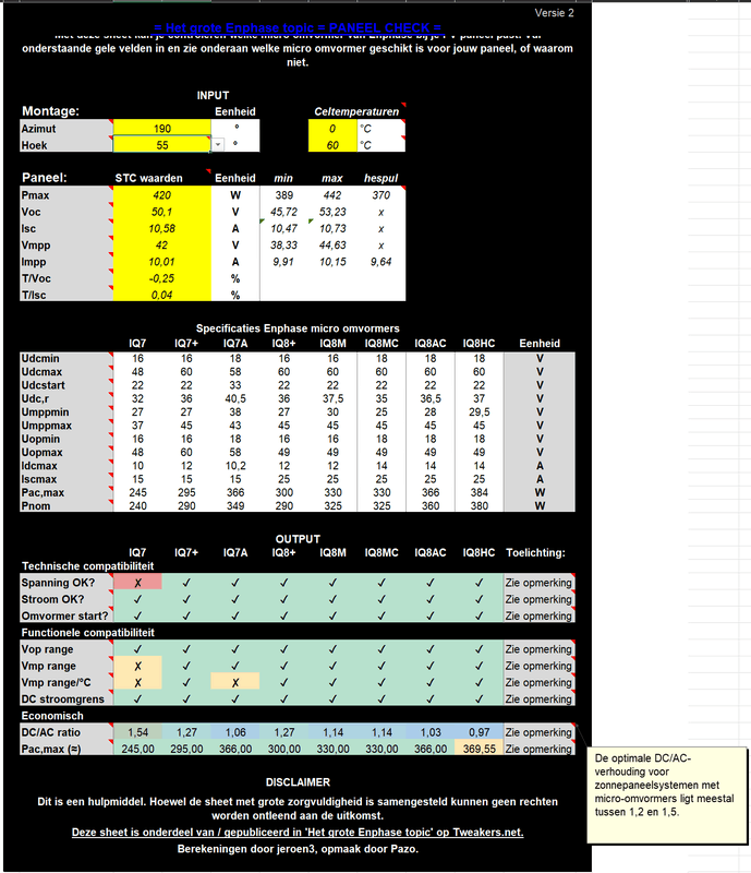

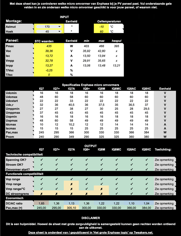

Hoe maak je eigenlijk de afweging voor de juiste IQ8-variant wanneer je panelen op verschillende dakvlakken hebt liggen? Ik heb beperkte ruimte voor zonnepanelen: op een dakkapel 4 panelen met een oost-west oriëntatie, 1 paneel op zuid en 1 paneel op oost, beiden op een puntdak.
Ik heb moeite met het interpreteren van de Enphase paneel check sheet. Kies je de laatste groene cel bij PaC, max en in hoeverre is een ideale DC/AC verhouding (in de opmerking gespecificeerd als tussen de 1.2 en 1.5) een bepalende factor?
Kies je in dit schenario voor 4 verschillende varianten?

@timk Ik zie in al jouw 4 sheets dat bijv de IQ8MC in alle gevallen helemaal groen / goed is? Lijkt me een prima keuze dan.
EDIT: sorry te snel, alleen bij de laatste is de onderste geel. Maar is niet ' kritiek', het is alleen niet optimaal. IQ8MC lijkt me prima.

Voor mijn eigen begrip: de DC/AC verhoudingen voor de 4 oriëntaties zijn dan: 1.09, 1.13, 1.22 en 0.99. Alleen het derde paneel zit dan in de 'ideale zone' van 1.2 tot 1.5. Dat is het paneel met een zuid oriëntatie. Waarom voor die oriëntatie dan niet bijvoorbeeld de IQ8AC met een DC/AC van 1.10 en een Pac,Max van 366W? Is het onverstandig om een mix van omvormers te gebruiken of is het gewoon niet gebruikelijk?
Wat maakt de IQ8MC niet optimaal voor het laatste paneel? Ik lees dat het niet "economisch" is, maar begrijp niet goed wat daar mee bedoeld wordt.

Je kunt prima binnen de IQ8 serie combineren met verschillende types (wel binnen de 8 blijven, 7 en 8 samen kan niet samen!) Je kunt dus ook kiezen om voor een bepaald dakvlak de IQ8AC te kiezen ipv IQ8MC. Met niet economisch / niet optimaal wordt bedoeld dat het paneel niet zijn efficiëntie / maximale opbrengst kan halen dan de specificaties omschrijven. Maar het zal wel gewoon werken, al zal je iets opbrengst mislopen. Maar dat zal waarschijnlijk niet heel veel zijn, en in Nederland haal je met de zonkracht nooit het volle pond (volgens mij zeggen ze max 80-85% van wat volgens de specificaties van het paneel mogelijk is). Weeg het ook even op tegen de extra meerkosten van de IQ8AC tov de IQ8MC.(Zie ook Faq vraag 1, en dan de update mbt IQ8 serie en de casestudie.)

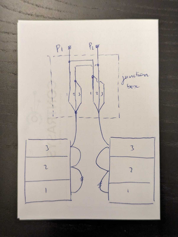

Nu is het zo dat ik reeds een 1 fase zonnepaneelsysteem heb (stringomvormer)
Ik heb uiterekend dat als ik dit combineer met de 3 fase met Enphase, dat ik op 6700Wp uitkom op 1 fase.
Dit is te hoog, en daar moet ik dus wat mee.
Had ik hier eerder aan gedacht, dan had ik gezorgd voor 1-fase kabels, en 2 1-fase relais. Dan had ik ze gewoon op fase 2 en 3 aangesloten, en had ik geen probleem gehad.
Helaas heb ik al het spul al in huis.
Nu bedacht ik me de volgende oplossing. Als ik nu de 3 fase kabel in 2-en knip (eentje voor Oost, en eentje voor West), en dan fase 3 verdeel over fase 1 en 2, waardoor ik slechts fase 1 en 2 van de 3fase q-relais gebruik? De 3e fase blijft dan floating.
Tekeningetje van wat ik bedoel:
Afbeeldingslocatie: https://tweakers.net/i/W-Nr9Q_otnJyVwoaVHrbUtcFXNA=/x800/filters:strip_icc():strip_exif()/f/image/uolUUo6ytNpuKrAxJSd3EqXm.jpg?f=fotoalbum_large
Kan dit? Of zijn er alternatieve oplossingen?

Dat kan je zo aansluiten. De 3 fase iQ kabel wisselt elke fase af in de kabel: 1, 2, 3, 1, 2, 3, enz.
Andere oplossing zou zijn om een 1 fase iQ kabel te kopen.
Met een hamer in je hand lijkt alles op een spijker...

BigEagle schreef op donderdag 21 december 2023 @ 09:01:
Thanks. Ja, dat laatste kan ook maar die kabels zijn zeer duur, dus als ik het red met de 3f kabel, dan ga ik dat zeker doen.
Maar als ik het goed begrijp is het dus geen enkel probleem om 1 fase van het Q-relay "floating" te laten?

Als je de net zijde van het qrelais gewoon aansluit merkt hij er niets van.

verkeerslicht schreef op donderdag 21 december 2023 @ 09:33:
Kan geen kwaad. Je kan de 3 fase Q-relay voor 1, 2 en 3 fases gebruiken. Alleen de netbeheerder willen, terecht in mijn ogen, wel graag een zo mooi mogelijke verdeling over de 3 fases.
Let wel op: je kan bij de Q-relay niet een willekeurige fase uitzetten. Het is fase 1, fase 1 en 2 of fase 1, 2 en 3. Dus dat wordt bij jou fase 1 en 2 voor de enphase en fase 3 voor je string omvormer. Die moet je dan mogelijk van fase veranderen.
Just to be sure: de string omvormer dus niet aansluiten op de Q-relay... O-)

verkeerslicht schreef op donderdag 21 december 2023 @ 08:51:
Mijn eerst post in dit topic, en meteen een vraag.
Ja, dat kan. Alleen je hebt de nul leiding er nog niet bij getekend.
En deze heb je wel nodig om het te laten werken. _/-\o_

BigEagle schreef op donderdag 21 december 2023 @ 11:01:
Mooi!
De verdeling in deze situatie blijft behoorlijk acceptabel:
fase 3 = 4200W, en fase 1/2 straks 3600W.
En dank voor de tip aangaande welke fase, want m'n string-omvormer zit nu nog op fase 1, en die moet ik dus op fase 3 gaan aansluiten.
Uiteraard ga ik niet de stringomvormer op de Q-relay aansluiten :)

asjemenou74 schreef op donderdag 21 december 2023 @ 13:13:
Ah scherp :D
Bedankt voor de bevestiging

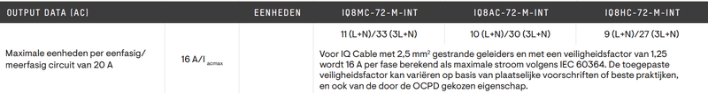

Rouske schreef op donderdag 21 december 2023 @ 17:32:
En @verkeerslicht
Bij 3-fase zit elke fase 120° t.o.v. elkaar verdraai en loopt er door de Nul geen stroom.
Nu ga je in elke Q kabel 1 fase niet gebruiken en 1 fase zelfs dubbel belasten. Volgens mij krijg je dan een veel grotere stroom door de N dan gewenst of waar de Q kabel voor bedoeld is, ook in de kabels vanaf je junctionbox naar de meterkast.
Wellicht beter deze vraag in het Het grote topic voor Elektra huisinstallaties - Deel 2 te plaatsen?
Of toch maar 1-fase Q kabel gebruiken en de 3-fase Q kabel verkopen.
Maar ook naar de meterkast kan je dan eigenlijk geen 3-fase gebruiken.
En ja, gebruik je de 3-fase kabel op een dak met meerdere oriëntaties dan krijg je ook verschillen tussen de fases, maar niet zo extreem zoals jij het wilt gaan gebruiken.
Ik laat me graag corrigeren als het anders is, maar volgens mij klopt het niet wat je zegt.
De micro-omvormers maken de juiste fase op uit het net. En dat is logisch ook, het is de enige referentie.
Er is dus geen sprake van dat het de fases zou verstoren.
Per omvormer (type IQ8-HC) is de maximale stroom 1,67A. Dus op een fase van 25A is dat 25/1,67=15 omvormers per fase van (14,97 afgerond naar boven). Ik zit straks aan 10 panelen per fase dus dat past makkelijk. Op drie fasen passen dus officieel 45 omvormers van dit type. Klopt niet, zie toevoeging onderaan.
Voor de kabel mag het ook niet uitmaken, want het zit nog steeds verdeeld over 3 aders.
Slechts van de junction box naar de meterkast toe wordt de stroom ietsje hoger, maar dat zou niet anders zijn bij 2 x enkel-fase, en hier is de YmVK kabel op te dimensioneren (tevens afhankelijk van de af te leggen afstand)
Toevoeging:
Het wordt nog iets complexer. Wat ik hierboven heb gezegd (15 omvormers per fase) klopt niet met de voorschriften van Enphase. Zij rekenen met 16A volgens de IEC 60364 standaard:
Afbeeldingslocatie: https://tweakers.net/i/AhjP1_QCu57UPMDVyvmRTUSy0n8=/800x/filters:strip_exif()/f/image/0iv5UEE508cIDg4kcIKkkyNG.png?f=fotoalbum_large
Ik kan er dus officiëel 9 kwijt per fase, dus geen 10, laat staan 15.
Nu komt eigenlijk het interessante. Doordat ik de Q-cable op 3 "fasen" gebruik (tot aan de junction box) zit ik met 20 omvormers nog steeds aan maximaal 7 omvormers per ader. Dit is dus binnen de spec. Zou ik echter 2 enkel-fase Q-cables gebruiken dan ga ik juist iets doen wat door Enphase niet wordt voorgeschreven. Technisch gezien klopt dit ook, want de stroom verdeeld over 3 aders is kleiner dan dezelfde stroom verdeeld over 2 aders.
[ Voor 33% gewijzigd door verkeerslicht op 21-12-2023 21:23 . Reden: zie toevoeging ]
Mijn WP (Omnia M3.2 10)

@BigEagle heb mijn post iets bijgewerkt na het lezen van de datasheet.

drboneym schreef op woensdag 1 juni 2022 @ 20:50:
Hey jongens en meiskes,
de laatste dagen hoor ik dus veel onduidelijkheid over aansluitschema's van Enphase onderdelen in de meterkast. Ik heb nauw contact met de hoofd field engineer van Enphase voor de Benelux.
Hierbij de meest recente aansluitschema's rechtstreeks van de bron, inclusief metered Envoy en Q Relais. EDIT: dit schema komt uit een presentatie van eind 2020. Ik word altijd op de hoogte gesteld van grote wijzigingen of nieuwe best practices en daar heb ik nog niets van gehoord.
EDIT2: verdere duiding:
- er wordt hier iets toegepast dat noemen we branching: maak één 'string' van micro's niet langer dan 7 stuks. Heb je 12 micro's op één fase, maak dan 2 'stringen' van 6 en laat ze samen in één doos samenkomen. Heb je 8 micro's op één kabel, maak 2x4. Dit komt naar zegge van Enphase de VRise en de communicatie tussen micro en Envoy ten goede. Maar vandaar dat het lasdoor in het midden van de serie is getekend hier.
- er staan aantallen aangegeven bij de serielengtes per afzekeringswaarde. Dit heeft te maken met verzadiging van automaten (tot 12 stuks IQ7+ op 20A automaat, 10 stuks IQ7+ op 16A automaat). Enphase heeft dit in dit schema opgenomen om het advies van de automaatfabrikanten over te nemen. Die zeggen dat wanneer een automaat continu wordt belast dat de afschakelwaarde naar beneden gaat door hitteontwikkeling in die automaat. Continubelasting is normaliter aangeduid als 80% belasting over 8uur (denk aan machines), de onevenredige curve van PV hebben zij ook in continubelasting geschoven, vandaar het advies het uitgaand amperage van de serie micro's een goed stuk onder de zekeringswaarde van de automaat te houden.
In de praktijk zien wij bij ons dat elke KEMA gekeurde 16A automaat gewoon 12 IQ7+ kan dragen, dat is uit m'n hoofd 12 x 1.26A = 15.12A. Als je bij die 16a blijft kun je ook mooi 2.5mm2 blijven gebruiken.
@Pazo Misschien iets voor jou om in de hoofdpost te integreren?
Let op, nieuwe NL norm schrijft nu dus het gebruik van 63A aardlekschakelaar voor ipv de 40A die hier staat genoemd.
Voor één groep, hier éénfase genoemd
Voor twee (of meer) groepen, hier driefase genoemd
Ik zit naar de schema's van plaatjes uit bovenstaande post te kijken, en vroeg me af waarom in plaatje 2 (de 3-fase variant) er twee 3P Q-relays worden gebruikt. Wanneer is dit gewenst?
Een normale oost/west opstelling van 20 IQ8-HC (twee strings van 10) zou toch op een enkele 3P Q-relay kunnen, was mijn gedachte.

verkeerslicht schreef op woensdag 27 december 2023 @ 22:34:
Bij 2 stringen van 10 heb je er inderdaad maar 1 nodig…maar worden de aantallen groter…en dus de ontwerpstromen groter..Dan moet je het op enig moment gaan splitsen over 2 “hoofdbrances”. Zie ook de aantallen boven de plaatjes.
Dat plaatje met 2x 10 panelen is schematisch bedoeld.
[ Voor 3% gewijzigd door WillemP22 op 28-12-2023 17:51 ]
  • verkeerslicht
WillemP22 schreef op donderdag 28 december 2023 @ 17:48:
Thanks voor de bevestiging. Ik lees in de de papieren instructie die erbij zit inderdaad hetzelfde:

Goed als ik alles dus goed begrijp dan moet ik me niet blindstaren op de maximale vermogen wat een Enphase omvormer kan afgeven.
Als ik bij die thomasberger alles invul heb ik toch wel een 260 kW meer opbrengst als ik die IQ8MC aanhoud als maximale output omvormer. O-)
Kortom, even voor jullie als geleerden, de eerste offerte en de sheet geven aan dat de IQ8+ met een DC/AC ratio het beste is? Beter dan de IQ8MC met 1,14 als ratio..

Als ik op die website je data invul, doet een IQ8+ 391kWh/jaar en de IQ8MC 395 kWh/jaar….statistisch.
Kortom voor 10 euro extra per paneel heb je 4 kWh/ jaar extra. 1% extra.
Aan jouw of het dat waard is.
Je kunt ook panelen met 415 of 420 Wp nemen, dan ben je er ook. ;-)

@WillemP22 wat vul je precies in :?
Ik kom op met de iq8+ (290w) uit op 399 kwh uit per jaar.
Met de iq8mc (325w) uit op 412kwh per jaar.
13 kWh per omvormer x 19 = 247 kWh per jaar verschil.
Goed het gaat mij er om wat het beste functioneert gezien die DC/AC ratio.. levert 1,27 meer op dan 1,14?

ThaDude schreef op woensdag 3 januari 2024 @ 20:33:
13 kW per omvormer x 19 = 247 kW per jaar verschil.
Orientatie=azimuth : 190 graden
Helling: 55 graden
P max IQ8+ 300 VA = 300 W
Wpiek paneel : 420 Wp
IQ8M pmax = 330 W
Eenhedenpolitie… geen kW maar kWh !!
Volgens mij is het derhalve 4 a 5 kWh per paneel per jaar. Ook dan zou ik voor de IQ8M gaan, die paar tientjes ben je volgende week al weervergeten. 😁
[ Voor 15% gewijzigd door WillemP22 op 04-01-2024 00:10 ]
  • rick-1975
  • Laatst online: 29-11 16:31

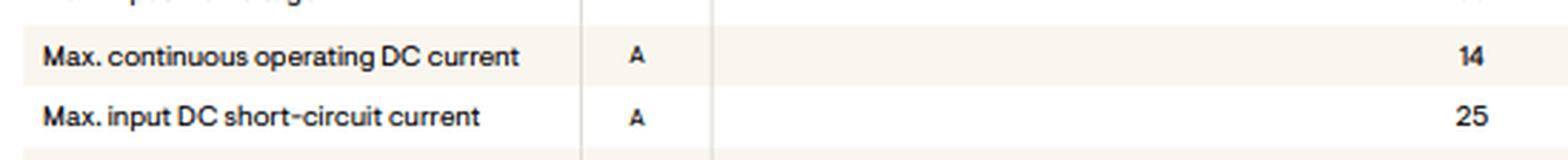

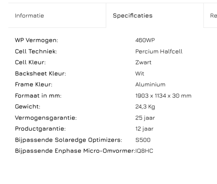

Ik wil een knoop doorhakken voor het volgende. (Discussie rondom configuratie en opstelling al gehad in een andere thread. Besloten om voor Enphase te gaan).
Samenvatting
  • 12x Canadian Solar HiKu 460WP Perc Black Frame
  • 12x IQ8AC
  • Inclusief benodigde toebehoren (Gateway S-Standaard) en installatie
  • 5665 euro / 5520 Wp = 1.02 euro per Wp
Ligging
1. hoog dak, 8 panelen oost/west opstelling (voor nu schaduwloos, kan over 4-5 jaar last hebben van boomtoppen)
2. laag dak, schaduwval na de middag door woningen, dus 4 panelen oostopstelling
Overige details
- 1 fase aansluiting
- (Hybride) waterpomp is voor ons onrendabel (weinig gasverbruik)
- EV over circa 5-8 jaar.
Resterende vragen:
Is de combinatie 460Wp paneel met IQ8AC okay gedimensioneerd)?
Is de euro wattpiek prijs okay-is deze dagen voor een Enphase setup?
Volgens onderstaand tabel zou een IQ8AC volstaan
Afbeeldingslocatie: https://tweakers.net/i/5ZxNozaj-MIJPDcphX1bxFceI-U=/800x/filters:strip_exif()/f/image/lm30oKQUpp5xQz4oQfwMoC2H.webp?f=fotoalbum_large
De paneelspecificatie zegt dat IQ8HC erbij past:
Afbeeldingslocatie: https://tweakers.net/i/f3qcjilLXn2uZNkjGL1ld-yDaMk=/full-fit-in/4000x4000/filters:no_upscale():fill(white):strip_exif()/f/image/VsUuItswarRMsj6TUU0BekMy.png?f=user_large
Dit krijg ik uit de Paneel Check, en ik ben eerlijk gezegd clueless hoe ik dit moet interpreteren....
Afbeeldingslocatie: https://tweakers.net/i/Hjqr3gOvDBfZGbbfV_R6MxBbPO4=/x800/filters:strip_exif()/f/image/ZXJGdbR1Zprsukz6zmeQN1Bg.png?f=fotoalbum_large
Als ik het over en onder-dimensionering in acht neem, dan lijkt de AC een prima keuze i.p.v de HC. Correct?
In welke (toekomstige) scenario's zou ik wel voor de HC moeten gaan? Uitbreidbaarheid met hogere Wp panelen is onwaarschijnlijk door ruimtegebrek.
Alvast bedankt voor het meedenken.
[ Voor 12% gewijzigd door goodfella op 04-01-2024 15:34 ]

goodfella schreef op donderdag 4 januari 2024 @ 10:47:
Ik zit in een soortgelijke fase van mijn panelen ontwerp. Heb de rails al op mijn dak liggen, maar dit tabelletje brengt mij erg in verwarring. Vooral het stukje over de ISC boven 14A?
Ik zit naar deze panelen te kijken met een ISC van 14.23A voor de 430Wp variant, maar als ik de datasheet van bijvoorbeeld de IQ8MC erbij pak dan lijkt max ISC op 20A te liggen? Wel wordt er wel 14A bij IAC max genoemd, maar als ik het goed begrijp is dit geen factor voor ISC?
Afbeeldingslocatie: https://tweakers.net/i/P-0A4_fZZtPQLQl15Q9PSnRgqag=/800x/filters:strip_exif()/f/image/VlUWzh9bUPCZstCjjIdZBTFj.png?f=fotoalbum_large
Ik heb natuurlijk de data ingevuld in de excel sheet (IAC heet daar IDC?) en dat lijkt voorgaande te onderschrijven. Ook heb ik op de Enphase website de compatability check gedaan en daar komen ook geen problemen naar boven.
Afbeeldingslocatie: https://tweakers.net/i/baZYa9YxrSoDs5IhYn9bf-RcxO4=/800x/filters:strip_exif()/f/image/gQ02EqLGlPy1c51R0eiMQ1tW.png?f=fotoalbum_large
Als laatste heb ik gemaild met de mannen van Solar Bouwmarkt maar daar kreeg ik daar geen duidelijk antwoord (iets over max DC input, 25 graden met 1000 watt instraling, helaas niet echt waar ik naar vroeg).
Heeft iemand hier meer inzicht in?
  • jeroen3
  • Laatst online: 07:42
@pnsj Lijkt erop dat ze de specs veranderen. Wellicht zitten er in 62548-1:2023 wijzigingen die dit voorschrijven. Daar heb ik geen kopie van.
De engelse datasheet, die opent via jouw link geeft die notitie niet weer.
Afbeeldingslocatie: https://tweakers.net/i/osvqGCJtsDOThsQN3zCyiWmFGqM=/full-fit-in/4000x4000/filters:no_upscale():fill(white):strip_exif()/f/image/PiH79rnzb7pijTtSinm6d0vG.png?f=user_large
Nu is die 20A nog steeds ruim boven wat nu op de markt is, dus je zit nog goed toch?
De maximale ingangsstroom, Idc,max is een begrenzing. Hier begrenst hij zelf op. Dit is voornamelijk een probleem voor de IQ7A waar hij erg laag is. Mijn sheet houdt daar wel rekening mee, de tool van enphase niet.
Ehm oeps ik link per ongeluk naar de US specs (screenshot is wel van de international specs). Hierbij de juiste link .
Hoe dan ook, of het nu 20A of 25A is, dat advies van Solar Bouwmarkt (niet boven de 14A ISC gaan) klopt dan gewoon niet? (Sorry, moet het even expliciet horen, voor mij is het nieuwe materie ;)) In het antwoord wat ik kreeg zei de medewerkers dat de micro tijdens STC "heel even uit gaat".
Het verbaast me gewoon want kan dit nergens verifiëren en dit is toch een prima leverancier?
  • asjemenou74
  • Laatst online: 09-11 14:47
Volgens mij klopt dat advies van SolarBouwMarkt inderdaad niet.
Overigens is het niet te zien welk paneel je van CSISolar kiest behalve dat het een HiKu van 460Wp is en dat zijn er meerdere of in ieder geval de keuze is reuze. Net als bij AEG. https://www.csisolar.com/module/
Daardoor zijn specificaties niet direct langs elkaar te leggen/zetten of te controleren. :)
Samenvatting
  • 12x IQ8AC
Ligging
Overige details
Resterende vragen:
gebruik je wel de juiste celtemperaturen in je tabel ?
