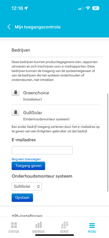

Een technische vraag, die ik met de zoekfunctie niet zo 123 kan vinden.
Ik heb verschillende Enphase systemen gelegd als DHZ bij familie / kennis en heb toen (2016) nog een installateurs account kunnen bemachtigen, Hiermee kan ik de systemen inzien en beheren, tot zover niets aan de hand.
Nu is bij een andere kennis, die verschillende woningen heeft door meerdere partijen Enpahse systemen gelegd.. Helaas totaal geen uitleg gekregen en geen inzage in zijn eigen systemen op die woningen.
Kreeg ik de vraag, of ik ze niet in 'mijn' account kan onder brengen.
Vraag:
- kan je een bestaand systeem overzetten naar een ander installeurs account en hoe doe je dit..?
- Kan een gebruiker met een DHZ account meerdere systemen inzien op 1 bestaand e-mailadres via de app..?
(dus kennis heeft 4 systemen op verschillende locaties en wil graag de opbrengst individueel kunnen inzien met de app)

De eigenaar van het systeem kan toch elk account toevoegen aan zijn systeem om die inzicht te laten krijgen?

@twan123 : Als de eigenaar zelf geen toegang heeft tot de systemen dan moet eerst gekeken worden of er überhaupt wel een account is aangemaakt. Even bellen met Enphase en een serienummer van een IQ Gateway bij de hand houden. Is er geen account dan kan jij die gewoon aanmaken. Is er wel een account dan jouw email toe laten voegen door Enphase.

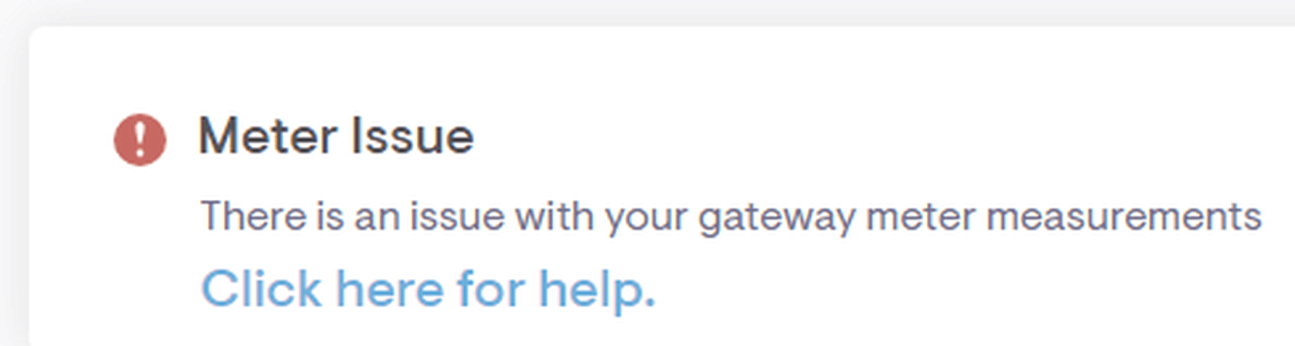

  • cable-one
  • Laatst online: 10:42
Sinds vandaag heb ik ook panelen op het dak liggen.
Tijdens de installatie was ik niet aanwezig maar de installateur gaf aan dat hij gereed was.
Ik krijg in de app echter een foutmelding "probleem met meter"
Als ik wat verder zoek, kan ik in de app allen panelen zien. Ook zie ik de micro omvormers.
Beiden zijn groen en geven geen problemen.
Is dit een nachtje slapen? of wat zou hier een oorzaak van kunnen zijn?

cable-one schreef op donderdag 7 december 2023 @ 20:23:
Ja, nachtje slapen. Storingsmeldingen verdwijnen nadat het 24 uur (dach ik) storingsvrij heeft gedraaid.

Is dus een metered, kan inderdaad puur een melding zijn. Verdwijnt de melding niet dan is er wat verkeerd aangesloten qua CT's.

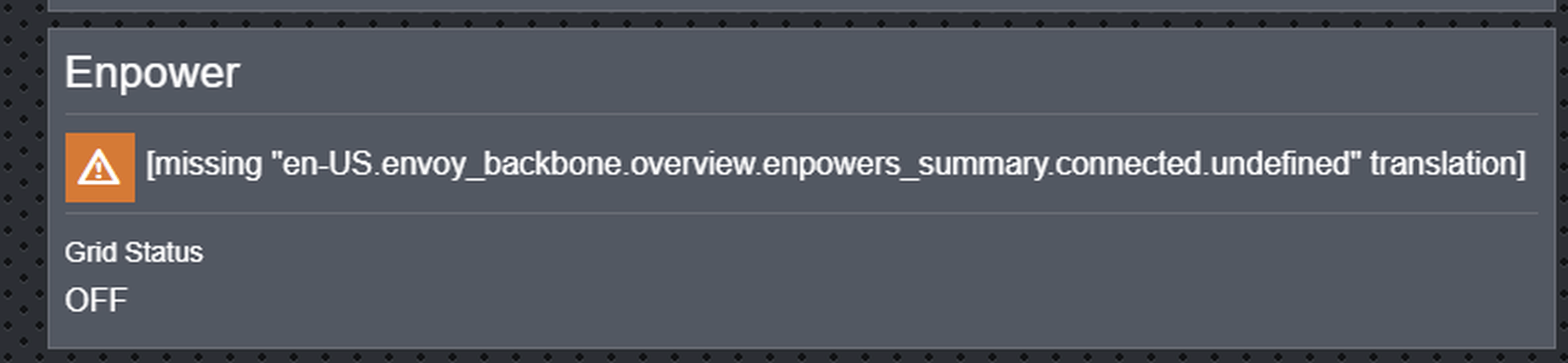

Goedendag, zojuist zijn er zonnepanelen bij ons op het dak gezet. Als ik nu het dashboard bekijk zie ik een foutmelding:
Afbeeldingslocatie: https://tweakers.net/i/2Hocr_5g_HnOPxYQVOcQXEYUN0E=/full-fit-in/4000x4000/filters:no_upscale():fill(white):strip_exif()/f/image/tiMUnyMXOjuKvcNbdZVuZpc8.png?f=user_large
Als ik erop klik verschijnt dit:
Afbeeldingslocatie: https://tweakers.net/i/gXVr_QfP2P1x1yndMjd7NGImChg=/full-fit-in/4000x4000/filters:no_upscale():fill(white):strip_exif()/f/image/ul5rgJEbtmmsuXAwqZb49lp7.png?f=user_large
En als ik daarop klik, krijg ik een melding dat ik bij de 'maintainer' moet zijn. Die heeft er net naar gekeken en komt er niet uit (hij gaat het nu bij Enphase navragen).
Op https://envoy/home zie ik deze melding:
Afbeeldingslocatie: https://tweakers.net/i/MUhJNEzYP0SZYizZutY91QhAXSc=/full-fit-in/4000x4000/filters:no_upscale():fill(white):strip_exif()/f/image/MN9liJKhKPmLgXHNlmzsiwA1.png?f=user_large
Dat lijkt me te maken te hebben met het ontbreken van een vertaling voor de UI. Via https://support.enphase.c...wer-smart-switch-to-envoy zie ik dat het mogelijk gaat om een waarschuwing die te maken heeft met het niet verbonden zijn met de 'Enpower':

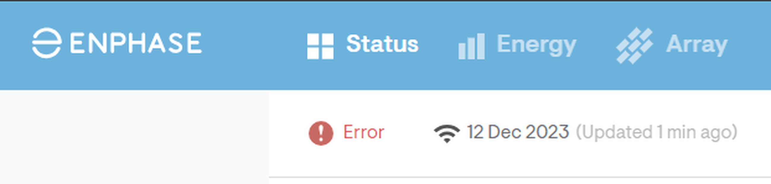

yozd1982 schreef op dinsdag 12 december 2023 @ 15:47:
Via Google kwam ik bij dit topic uit en ik zag dat er mensen waren met hetzelfde probleem (o.a. Zwartoog en kdekker). Ik ben door het hele topic gegaan, maar ik vond geen oplossing. Heeft iemand hier een idee wat er aan de hand kan zijn? Is die waarschuwing een probleem?
Nee, ik heb dit ''probleem'' ook al maanden.

  • yozd1982
  • Registratie: Juni 2015
  • Laatst online: 18-01-2024
wvkreg schreef op woensdag 13 december 2023 @ 13:45:
De foutmelding in het dashboard is gisteren verdwenen. Daar staat nu "Normaal". De installateur geeft aan nog geen contact met Enphase te hebben gehad.
Ik las ergens in de documentatie dat sommige foutmeldingen pas verdwijnen als er een tijdje "goede" data is doorgezonden. Misschien dat er tijdens het aansluiten iets tijdelijk mis was en meteen verholpen is en pas later zichtbaar is geworden in het dashboard. Geen idee :) .
De 'Enpower' foutmelding op https://envoy/home blijkt logisch, omdat dat voor een (accu) uitbreiding is die wij niet hebben.

  • wvkreg
  • Laatst online: 12-10 08:17
yozd1982 schreef op donderdag 14 december 2023 @ 15:39:
Hier niet, maar het werkt prima :-)

Een tijdje terug heeft Stedin een nieuwe nog slimmere meter (4g ipv gprs volgens mij) in de meterkast geïnstalleerd en sindsdien werkte mijn Enphase Envoy niet meer. Aangezien Greenchoice het systeem destijds had aangelegd heb ik hen aangeschreven met de vraag of ze daar iets aan konden doen.
Helaas voor ons was dat precies 5 jaar en 1 maand geleden dus de garantie op de apparatuur en installatie was net een maand verlopen. Ze konden me wel een nieuwe Envoy aanbieden die incl installatie en aanmelden zo’n 520,- zou gaan kosten. Ik vond dat het vervangen van alleen zo’n kastje nooit zo duur zou hoeven zijn dus ben zelf eens op onderzoek uitgegaan.
Ik was er al achter dat het echt het kastje zelf was, de stekker die uit de groep aftakte daar zat stroom op en met een andere werkende stekker in het kastje deed hij het ook niet. Toen heb ik op internet een vervangend kastje gevonden (a 250,-) en hier op het forum ontdekt dat ik eigenlijk helemaal niets met Greenchoice te maken heb maar met Enphase.
Mezelf aangemeld als GulliSolar in het Enphase systeem en het kastje daar aangemeld en de provisioning laten doorlopen.
Het hele gedoe heeft me een kwartiertje werk gekost, kastje eraf, kastje eraan, nieuw stekkertje maken, connectie met de Toolkit app en daarna regelde het systeem het meeste zelf (nadat ik had gevonden hoe je het oude serienummer kon vervangen door de nieuwe).
Dat kwartiertje had de techneut van Greenchoice waarschijnlijk nog geen tien minuten gekost, en daar wilden ze dan ruim 270,- voor hebben.
Ik heb de dame van Greenchoice nog een mailtje teruggestuurd dat ik afzag van de dure offerte, en dat ik het inmiddels zelf had gedaan 😎
Dus doei Greenchoice, en welkom GulliSolar!
Afbeeldingslocatie: https://tweakers.net/i/6hwZnwRNOz0D-BesRd0JrzNTo8U=/x800/filters:strip_exif()/f/image/N33tjbwcc40TNAbXK5WMeDvn.png?f=fotoalbum_large
PS, Stedin vergoedt netjes de gemaakte kosten, en zij zijn vast blij met 250,- ipv 520,-
