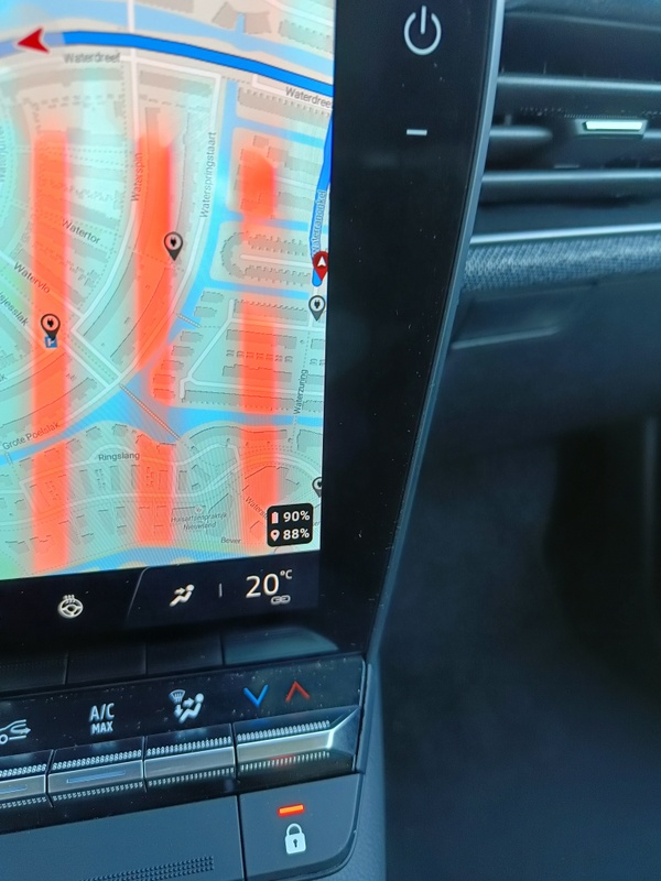

  • Majesty
Nog meer mensen die de laatste dagen wat moeite hebben met de werking van het media scherm (midden console)? Afgelopen 3 dagen paar keer moeten resetten met de aan/uit knop voor het wilde fatsoenlijk wilde opstarten (maps bleef zwart, Spotify wilde niet starten). En nu net ook weer geen internet verbinding.
Afbeeldingslocatie: https://tweakers.net/i/xijWqb8j6XwEM1tXQZR_1ALH6WQ=/x800/filters:strip_icc():strip_exif()/f/image/TExkQoULlrb7buPI42EQQgLu.jpg?f=fotoalbum_large
  • goofer_nieuw
  • Laatst online: 16:28
Nee.
Ervaar deze problemen niet.
Draait als een zonnetje.
Wel is de actieradius stuk minder. Maar dat is volgens verwachting 😋

Majesty schreef op woensdag 20 november 2024 @ 17:48:
Nope, hier alles prima.
Ik heb Spotify wel buiten gesmeten omdat ik met die app op AAOS teveel problemen had. Nu met YTmusic via AA werkt alles weer uitstekend.

Net ook in het Scenic topic gepost maar ook even hier;
Ook wat nieuws, gebeurde me gister en vanochtend, Google Maps die ineens de route-informatie kwijt was.
Kreeg een wolkje met een streepje te zien naast het aantal minuten wat je nog van de bestemming af bent.
De routeplanner deed nog wel gewoon zijn werk.
En het percentage liep ook gewoon af maar had geen kleur meer, dus geen groen, oranje of rood.
Geen ramp noch een man overboord maar beetje jammer als je eventueel op een file stuit en er een andere route suggestie wordt gedaan.
Bij beide keren was het zo dat toen ik later weer instapte het weer in orde was.
Benieuwd of anderen het ook hebben gehad gister en/of vandaag?
Gisteren en vandaag ook een aantal keren gehad. De Maps app gedwongen stoppen lost hier het probleem tijdelijk op.

Ik heb ook zoiets een paar dagen gehad. Ik kon wel plannen maar alleen de route was zonder files doordat deze offline was (wolkje met streep). De achterliggende kaart had wel files en ook "Hey google, wat is het gewicht van een voetbal" werd beantwoord. Probleem ging vanzelf weer over.

ebis schreef op vrijdag 29 november 2024 @ 14:34:
Hoe stop je een app gedwongen?
  • pbennink
  • Laatst online: 17:10
Megalodon86 schreef op vrijdag 29 november 2024 @ 15:24:
In het scherm waar al je apps staan de app die je geforceerd wil stoppen lang indrukken, dan komt de optie vanzelf in beeld.

Sinds vanmiddag geeft Google navigatie ineens aan dat het offline is zonder verkeersinformatie.
Ook zie ik bij de bestemming een wolkje met een kruisje door.
Verwarmen op afstand werkt wel. Google assistant kan ook info van internet halen (bijv: Wat is de temperatuur in X). En bestemmingen zoeken werkt ook. Er is dus wel wel internet.
Weet iemand hoe ik de Google maps weer "online" kan krijgen?
Of is dit een serverside issue?

Ik zou zeggen lees eens een paar berichten terug.

Fr3ggel schreef op vrijdag 29 november 2024 @ 18:07:
Wij gaan morgen op reis.
Systeem gewoon even een soft reset geven. Power knop even ingedrukt houden tot het scherm zwart wordt. Dan is de verbinding terug (in mijn Scenic werkt dit)

Excuus. Ik lees al maanden bijna dagelijks deze topic, maar dat bericht had ik blijkbaar gemist.

We hebben nu al voor de tweede keer dat er geen internet is in de auto. Paar maanden geleden een paar dagen en nu dus weer. Heeft Renault het abonnement dan niet betaald?
  • goofer_nieuw
Zelfde issue ook weer terug. Reset doet niks meer. Wel verbinding, maar geen internet / verbinding met Renault en/of Google cloud inderdaad

Hier sinds 27-11 geen verbinding meer met de auto. Ook het probleem van geen verkeersinformatie ondanks de gekleurde lijnen op de wegen. Na een reset deed dat het wel weer. Alleen de verbinding met de app is nog steeds foetsie. De auto geeft aan dat alle verbindingen aanwezig zijn.
Zo net nog een vreemde storing, storing in automatische verlichting. Het grote probleem is dat je dan ook de verlichting niet meer handmatig aan kan doen. De handleiding is waardeloos, totaal geen info welke zekeringen onder de motorkap voor wat zijn, in de deksel staat ook niks. Na alle kleine zekeringen met de zekering tang verwijderd/teruggeplaatst te hebben is de storing gelukkig weg. Ik ga even een sleuteltje 10 in de auto leggen om de 12V los te koppelen voor een harde reset.
Er zit trouwens in het dashboard zekeringskastje een soort van hoofdzekering die je los kan trekken maar niet verwijderen, ik vermoed voor het stroomloos maken van dat zekeringskastje. De schermen gaan in ieder geval dan uit. Dus een tip mochten de schermen helemaal vastslaan en de reset functie werkt niet meer.

Na ongeveer 2 a 3 dagen geen melding gehad te hebben m.b.t. laadstatus e.d. in de Renault app, doet alles het weer...
Nu ook een paar keer gehad dat Maps in Automotive wel de route plant (kan ook geheugen zijn? Woon-werk...), verkeer laat zien (wegen rondom geven rode of oranje strepen aan) en de route aanbiedt, maar de navigatie zelf is offline (offline-icoontje ook zichtbaar). De route is blauw als zijnde dat er geen verkeer zou zijn terwijl het tegendeel waar was... Spits :9 !
Na de auto weggezet te hebben en een volgende rit aan te vangen is Maps weer online, maar kan dat niet ergens gereset worden zonder de auto te verlaten?

Same here. Gaf vorige week ook al aan de laatste dagen regelmatig last te hebben van wat software/verbinding issues. Afgelopen zaterdag hele dag weer geen internet (ook geen verbindings streepjes bovenin het scherm).
Als er wel internet is maar Maps offline is kun je het media systeem herstarten door de powerknop daarvan (niet de auto) zon 5 seconden ingedrukt te houden. Dat kostte hij mij het Google Maps offline verhaal op gisteren.

je kunt ook Google Maps zelf handmatig afsluiten door het icoontje in de app-lijst ingedrukt te houden en op 'gedwongen stoppen' te klikken. Dat lost bij mij vaak de offline situatie van Maps op.
Afgelopen dagen inderdaad af en toe gezien dat Google Maps offline was, of dat de app lang deed over updaten van de status. Soms, als mijn partner de auto heeft, check ik even waar hij staat/wat de laatste activiteit is geweest om te weten hoe laat ze ongeveer thuis is. Auto bleef volgens de app uren op dezelfde locatie staan aan de andere kant van het land, terwijl hij inmiddels al voor me op de oprit stond.
En inderdaad de meldingen dat de actieve klimatisering vanuit de app niet gestart kon worden, terwijl de auto wel degelijk begon met voorverwarmen.

Ik ben heel benieuwd of hier al een oplossing voor is. Ik heb hetzelfde probleem sinds 28-11-2024. Heb ook al een reset naar fabrieksinstellingen gedaan in de auto maar zonder resultaat. De auto geeft zelf aan dat er gewoon verbinding is inclusief internet maar vanuit de app kan ik de verbinding niet meer maken. Krijgt voortdurend de melding “Er zijn technische problemen. Probeer het later nog eens”.
Update 04-12-2024:
Gebeld met de dealer. Er schijnt een grote storing te zijn bij Renault waardoor verbinding met de app niet werkt. Remedie: afwachten 🫢
