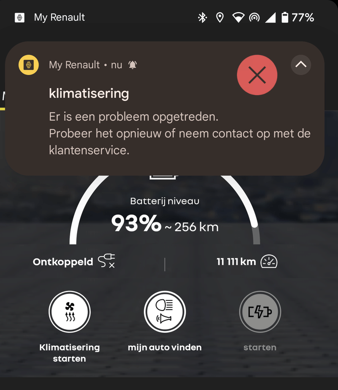

Bij mij is het ook wisselend, het lijkt soms of de auto nog in slaapstand staat. Mijn nieuwe strategie is eerst de auto laten knipperen met de lichten via de app. Dan zie ik dat hij opdrachten ontvangt en dan de klimatisering starten.
Dat werkt ‘s ochtends want dan kan ik de auto zien, maar van de week 2 keer op kantoor was het erop gokken dat het werkt. Dan staat hij buiten het zichtsveld, maar hij was in iedergeval lekker warm toen ik aan kwam.
Een betere tip. Als de app opent scroll midden van het scherm een keertje naar beneden. Dan refreshd hij zichzelf.
Ik heb al verschillende keren gehad dat ik dat niet deed en het preheaten niet werkte. Met deze tip nooit meer problemen gehad.

Ik heb een Megane 60kw Techno zonder warmtepomp en recent de OpenRlink 2.1.0 update ontvangen. De klimatisering functie in de app werkt totaal niet meer. Erg vervelend want vanmorgen was mijn deur vastgevroren.
Ik krijg elke keer onderstaande foutmelding. Het maakt ook niet uit of de auto wel of niet aan de laadpaal hangt. Ook als ik de auto aanzet, wifi connection bevestig en in de auto via de app de klimaatverandering aan zet: niks, nakkes, nada. De functie lijkt totaal niet meer te werken. Iemand vergelijkbare problemen?

Brainiac schreef op dinsdag 16 januari 2024 @ 21:27:
Ik had dit de afgelopen paar dagen ook toen ik 's ochtends richting werk wilde vertrekken.
Ik heb het gevoel dat hun cloud-omgeving gewoon overbelast is nu heel west-europa het koud heeft en rond het begin van de werkdag de auto wilt gaan voorverwarmen.
Wanneer ik het 'buiten de spits' probeer werkt het namelijk wel gewoon goed. Ik zie geen tijdstip in je screenshot, dus het is een aanname natuurlijk. Maar ik zou zeggen: probeer het ter test eens op een moment dat je mag verwachten dat het lekker rustig is bij de Renault servers (ps: mooie kilometerstand trouwens).
Hier hetzelfde.
Vanmiddag de app verwijderd en de auto opnieuw gekoppeld.
Verbinding met Renault opnieuw opgebouwd in de auto.
Nu doet hij het weer.

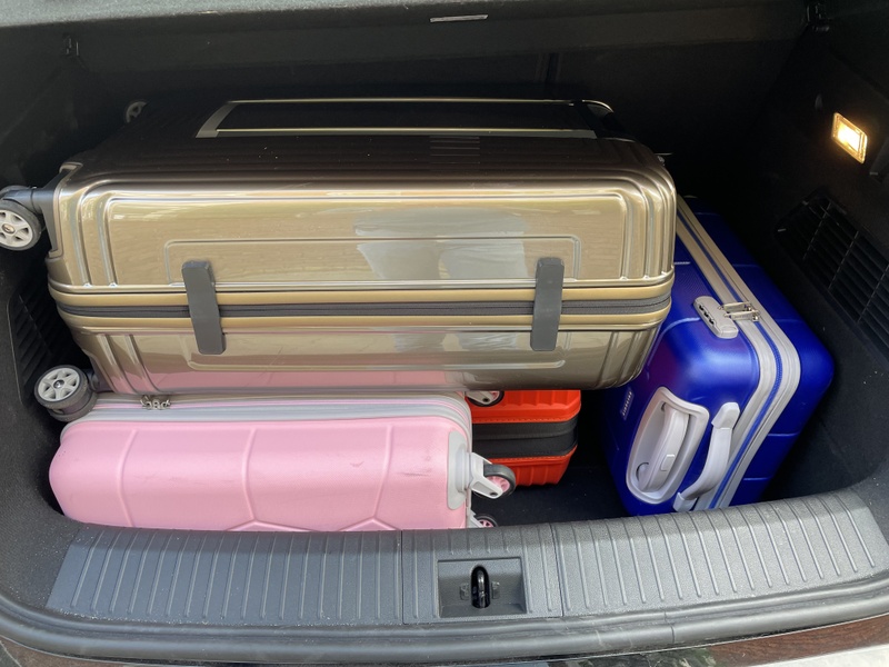

Dat wij er best veel in kwijt konden, zie foto van de laatste vakantie. Maar de kinderen zijn al wat ouder, een rugzak met iPads en andere dingen kwam er nog bij. Als je geen buggy of kinderwagen mee neemt kan er veel in. Als je die nog hebt zou ik toch nog een keer gaan passen bij de dealer.
Wellicht is de nieuwe scenic een idee als je nog wel regelmatig met kinderwagen op pad gaat.

Luke.warm schreef op woensdag 17 januari 2024 @ 09:05:
Bij een andere vakantie had ik op bestemming een Polestar 2 gehuurd (EV was goedkoper dan een Fiat Panda) daar paste dit niet in zonder de hoedenplank los te klikken, agv de beperkte hoogte. Die was een stuk onhandiger met koffers, met duffelbags was die wel beter geweest.
Dank voor de reactie. We maken alleen nog gebruik van een redelijk compacte buggy, dus de grote kinderwagen blijft thuis.
verder gaan we inderdaad met duffelbags op vakantie. Daar kan je er denk ik een hoop van in kwijt.
Wat een luxe.
Ik benijd het plaatje van jou haha.
Vrouw en dochter (23) nemen al zowat 88 kledingkasten aan kleding mee.
En voor de hond moet er ook het e.e.a. mee.
De 'ruimtes' die bij jou overblijven waren bij mij tot de nok toe gevuld, ook de ruimte achter mijn stoel (daar zit de hond op de achterbank) was helemaal gevuld. Daarom duffelbags en een paar kleine sporttassen.
En dan nog was het een gepuzzel. Denk dat het gewoon gezins-afhankelijk is.
Plus de persoonlijke mening dat ik de kofferbak wat onlogisch vind, maar goed, dat wist ik van tevoren.
Ook niet het einde van de wereld voor die 1 a 2 keer per jaar.
